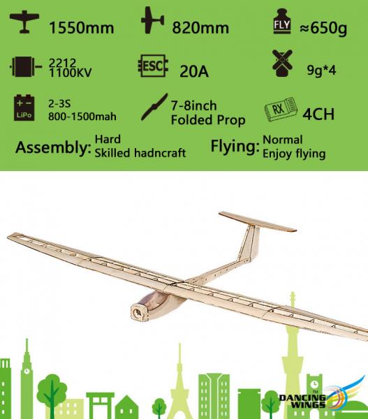

Dyster Opublikowano 15 Kwietnia 2019 Opublikowano 15 Kwietnia 2019 Witam. To mój pierwszy temat ijak coś nie tak, to proszę nie krzyczeć. Chcę zbudować pierwszy balsowy, sterowany radiem motoszybowiec. Znalazłem już kadłub, który bardzo mi się podoba i złożę go bez problemu, bo mam trochę doświadczenia w modelach........ale, i tu jest moja prośba, nie mam zielonego pojęcia o całym osprzęcie do sterowania, tych silnikach, serwach, radiach itp, itd. Studiuję temat na polskiich i zagranicznych stronach i cholera mnie bierze, bo im więcej czytam, tym mniej wiem.Tego wszystkiego jest masa i także masa idiotów, więc przyszedłem tu, do SPECJALISTÓW. Nie chcę po prostu kupić masy szmelcu, który mnie do niczego nie zachęci. Tu moja prośba. Czy może ktoś mi pomóc i dobrać te wszystkie bebechy, tak żeby parametry były ok i żeby to sprawiało radochę.Jakieś takie optimum, bez szaleństwa, ale żeby zachęcało. Kiedy już złożę jeden szybowiec z taką pomocą, to później nie będę miał już problemu z samodzielnym doborem. BŁAGAM o chwilę pomocy. Tutaj zamieszczam link do tego szybowca. Link z aliexpress, ale kupuję gdzie indziej. https://www.aliexpress.com/item/RC-Airplane-Balsawood-Plane-Model-Glider-Electric-Power-Griffin-1550mm-Wingspan-Laser-Cut-Balsa-Wood-Airplane/32736985042.html Jeśli ten model jest do dupy, to chętnie to usłyszę i wybiorę coś innego, jeśli możecie coś polecić w tej mniej,więcej rozpiętości skrzydeł. Byle by było jak najwięcej roboty z klejeniem, budową. Kocham to. Proszę o pomoc, jak coś tu napisałem nie tak , jak należy przepraszam.
Konrad_P Opublikowano 15 Kwietnia 2019 Opublikowano 15 Kwietnia 2019 Czy ten model jest dobry czy nie to nie wiem ale na pewno ten model nie jest dal Ciebie. No chyba że chcesz go zbudować i powiesić na ścianie lub pochwalić się kumplom. Pierwsza podstawowa sprawa to czy umiesz dobrze latać modelami RC? Z tego co piszesz to na pewno nie. Czyli nawet jak go zbudujesz wyposażysz to model zaliczy 5s lotu i pójdzie do kosza lub jak masz kominek to do kominka. Najpierw się naucz latać.
mac Opublikowano 15 Kwietnia 2019 Opublikowano 15 Kwietnia 2019 W ofercie, którą podałeś jest to czego potrzebujesz do uzbrojenia modelu czyli jaki silnik, serwa , akumulator, regulator (esc)śmigło itd. Jeżeli to jest Twój pierwszy model do nauki latania to raczej będziesz miał okazję robić to co lubisz- czyli kleić. Nie wiem gdzie się Tumba mieści , ale może masz modelarzy lub sklep modelarski w okolicy to by Ci podpowiedzieli i pospinali co trzeba.
zipp Opublikowano 15 Kwietnia 2019 Opublikowano 15 Kwietnia 2019 Jeśli model ma służyć do nauki latania RC to tylko i wyłącznie lekka pianka (tak ~25g/dm2 lub mniej obciążenia powierzchni) Do budowy laserowo cięta balsa jest super ale jak napisał Konrad lot będzie trwał 5-10sek i do kosza...
Konrad_P Opublikowano 15 Kwietnia 2019 Opublikowano 15 Kwietnia 2019 Maciej takich młodych zapaleńców na tym forum było już ho hooo a może i więcej. Jedni się słuchali i udawało im się fajnie wejść w modelarstwo inni nie chcieli za bardzo słuchać bo wydawało im się że wiedzą lepiej i po pewnym czasie słuch po nich zaginął. Tak jak mówiłem pierwsza sprawa to musisz nauczyć się latać. Ten model będzie dość trudnym do pilotowani po pierwsze z racji wielkości a po drugie z konstrukcji płata. Podejrzewam, choć nie mam pewności, że będzie podatny na korkociągi. Tobie potrzebny jest model samostateczny cokolwiek by to znaczyło. Ale propozycja Piotra jest najlepsza. Model piankowy który jest odporny i łatwy w naprawianiu i dopiero po nauczeniu sie możesz brać się do klejenia. Oczywiście nic nie stoi na przeszkodzie żebyś i kleił i się uczył pianką latać. To już wszystko zależy od ciebie i Twoich możliwości. 1
wojcio69 Opublikowano 15 Kwietnia 2019 Opublikowano 15 Kwietnia 2019 Maciej koledzy już napisali. Prawdopodobnie to jest Twój pierwszy model i wcześniej nie latałeś. Do tego wyposażenia co podał Maciej (mac) przydałby się worek, szufelka i zmiotka, ewentualnie łopatka i zapałki Piszę to trochę na wesoło, ale jeżeli lubisz kleić, to przy tym modelu po każdym locie możesz mieć kupe radochy i satysfakcji z klejenia, jak przy każdym modelu drewnianym. Koledzy dobrze radzą, kup piankę EPP cycuś w tym stylu, szybowiec/motoszybowiec, a będziesz miał kupe radochy i nauczysz się latać. 1

Dyster Opublikowano 15 Kwietnia 2019 Autor Opublikowano 15 Kwietnia 2019 Bardzo dziękuję wszystkim za porady. Też się pośmiałem, trochę z siebie i moich ambitnych planów. Czyli szukam pianki. Dziękuję. 1
