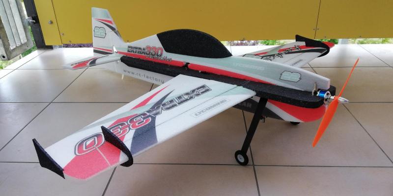

enter1978 Opublikowano 24 Kwietnia 2019 Opublikowano 24 Kwietnia 2019 Mam problem, rozbiłem a właściwie unicestwiłem swój model do codziennego latania, choć przyznam że rozbity model pomimo tego że świetnie latał , nie spotkałem jak dotąd pianki która by mu dorównała , tak naprawdę nie był modelem do nauki przez to że spora część konstrukcji była drewniana. Sezon jeszcze sie dobrze nie zaczął a ja jestem bez modelu do polatania wieczorami i w wolnym czasie. Potrzebuję czegoś do bezstresowego polatania ale chciał bym aby model miał chociaż 1200mm rozpietości, i z tego co jak dotąd wyczytałem jedynym takim modelem który by spełnił oczekiwania jest model rc factory xxl. Nie dość że jest paskudny , to jest drogi bo 550zł za krzyżaka to mało nie jest, a na dodatek jeszcze te modele nie są dostepne. Znalazłem jeden model dostepny jest to taka extra https://www.ef3m.pl/pl/p/Samolot-akrobacyjny-Extra-300L-EPP-1%2C2m-deep-purple/162 Ale czy ten model dobrze lata? bo taki mogę kupić ale wiem że mieli jeszcze np model flasch, sabash, itp , czy te modele różnie latają? czy różnią się jedynie kolorystyką i nazwą a latają tak samo? I jeszcze pytanie odnośnie wyposażenia , wydając 550zł na taka szkaradę wolał bym już nic nie kupować do modelu a wykorzystać to co mam. Mam komplet nowiutkich serw MG90S Mam jakiś regulator redoxa 40A Mam 3 pakiety 3s 1,6 - 1,8 i 2,2mah Ale silnik nie wiem czy mam odpowiedni , mam gdzieś ten silnik https://www.modelmotor.pl/silnik-120g-kv1100-emax-gt2815-07.html Kiedyś go mierzyłem i ciągnie na 12x6 1600g, ale czy on nie jest za ciężki? Zasugeruje ktoś coś? czy ten model jest wart zachodu?

enter1978 Opublikowano 24 Kwietnia 2019 Autor Opublikowano 24 Kwietnia 2019 Dobra , wszyscy są oczarowani tymi modelami , rozmawiałem też z dwoma modelarzami którzy tym latali , wszyscy polecają, to ja już zamówiłem extrę 300 1,2m. Pewnie na piątek będzie paczka w domu . Silnik natomiast zastosuję ten co mam , muszę ograniczyć koszty. Jak coś to wymienię go kiedyś na cos lżejszego , natomiast mam gdzieś też regulator 30A to może z masą modelu nie będzie dramatu. Nie wiem tylko co ze śmigłem, zamówiłem z modelem śmigło graupnera 11x5 slow flayer, a czy to dobry wybór to nie mam pojęcia Pianka alternatywna... 1m x2 https://www.towerhobbies.com/cgi-bin/wti0001p?I=LXKRVH&?utm_source=bronto&utm_medium=email&utm_content=Spot2&utm_campaign=04242019_Air&_bta_tid=27097103285476436300155757966380859949363373482773867509461205583371250292354257370060351033812801349129 Michał model ładny i drogi za razem, ale ja mam spore braki w pilotażu i potrzebuję czegoś bezstresowego, np takiego paskudnego krzyżaka . Natomiast zniszczony edge będzie odbudowany , krzyżak go zastąpi tymczasowo choć wszystko wskazuje że będzie to dłuższy czas Dla mnie on był idealny bo nie dość że latał bardzo dobrze to jeszcze był zasilany 4S więc koszty akumulatorów były do zaakceptowania, na większy model bym sie nie porwał w elektryku. No nic teraz do krzyżaka to będę miał dość tanie baterie

enter1978 Opublikowano 24 Kwietnia 2019 Autor Opublikowano 24 Kwietnia 2019 W tej chwili sie cieszę że go kupiłem , choć broniłem sie przed nim. Wszyscy zachwalają , wszyscy co to mieli namawiają, włącznie z żoną, dziś mnie namawiała na zakup nowego modelu i żebym przestał jęczeć po starcie starego, ale mówię no gdzież dam 600zł za taką pokrakę, ale model kupiłem bo tyle ludzi nie może sie mylić, a czym więcej oglądam filmów tym bardziej sie do niego przekonuję , a teraz to już jest radość i nie mogę się doczekać przesyłki. Ale 604zł za krzyżaka jeszcze nie przełknąłem , bo tyle wyszedł z śmigłem ,przedłużaczami serw i wysyłką. Silnik musi być ten co mam 1600g ciągu i waga 120g , regla 30 A tez nie ma , mam zalegające 2 regle 40A, jeden 60A , jeden 200A a 30A przepadł jak suka w zawieję, więc zastosuję regulator 40A. Natomiast pomiędzy pakietami 1600 a 2200 jest 40g różnicy , więc mogę odstrzelić akumulator 2,2Ah i używać 1,6 i 1,8 Ah i w ten sposób zrekompensuje nadwagę silnika. Już jest radość i pewnie niedługo będzie zabawa A sklejać model to zamierzałem klejem polimerowym

enter1978 Opublikowano 25 Kwietnia 2019 Autor Opublikowano 25 Kwietnia 2019 No w wyposażenie wolał bym nie wkładać pieniędzy i wykorzystać to co mam, a parametry silnika myślę że są dobre jedynie ma około 40 gram nadwagi dedykowany silnik do modelu ma ważyć około 80g a mój waży 125g. Z modelem kupiłem też śmigło slow flayer dokładnie to https://sklep.modelarnia.pl/p15301,smiglo-11x5-slowfly-graupner.html Mam tez w domu śmigło 11x5,5 tower pro i mam APC 11X8 to coś tam się dobierze do napędu, tyle że silnik ciągnie 1600g ale na śmigle 12x6 a na 11 calowym to nie wiem jaki będzie ciąg ale pewnie wystarczający. A ja mam pytanie do Wieśka z trochę z innej beczki. Jakiej firmy jest ten Edge który rozbiłeś?Wysłane z mojego SM-G920F przy użyciu Tapatalka Nie mam pojęcia kto to robił ale miałem różne pianki , miałem extrę 300 mpx miałem extre 330mpx i nie da się ich porównać z tym edgem to nie ta liga , może nie był najmniejszy , w aucie trochę miejsca zajmował ale za to latał jak zaczarowany kosztował nowy coś sto kilka dolarów i podobno latał lepiej od modeli PA , niestety mój obecnie nie istnieje, ale był tak dobrym modelem że poswięcę czas i trochę grosza i odbuduję go. A to był dokładnie ten model tylko ja miałem zielony. https://hobbyking.com/en_us/the-hobbykingtm-edge-540t-epp-light-plywood-3d-aerobatic-airplane-1430mm-arf-red.html Obecnie czekam na paczkę z nastawieniem że rc factory da mi wiele radości a przy okazji poprawię umiejętności pilotażu , a braki mam nie małe

enter1978 Opublikowano 26 Kwietnia 2019 Autor Opublikowano 26 Kwietnia 2019 Zabawka dotarła . Na wadze jest większość modelu z najlżejszym pakietem ale zapomniałem dorzucić wzmocnienia węglowe 29g , serwa 60g, regulator nie warzony ale z 40g waży, no i klej z 20g będzie ważył. Według mojej rachunkowości będzie ważył 800g do lotu z pakietem 1,6Ah , i nie przekroczy 850g z najcięższym pakietem 2,2Ah. Mieści sie w normie fajnego modelu?

enter1978 Opublikowano 26 Kwietnia 2019 Autor Opublikowano 26 Kwietnia 2019 Jarek film będzie na pewno , ja nie nagrywam filmów z latania bo nie mam chętnego kameruna, ale z oblotów to mam filmy na youtube prawie wszystkich modeli jakie miałem , bo do oblotu nowego modelu zawsze któryś z synów idzie chętnie nagrać pierwszy lot , bo ma nadzieję że coś pójdzie nie tak i rozwalę model . Co do samego sklejenia piankolota to jest to niby zajęcie na jeden wieczór pod warunkiem klejenia CA. A ja nie chcę mieć modelu klejonego twardym klejem , więc sklejam go klejem polimerowym i trochę to klejenie jest upierdliwe bo klej nie schnie natychmiast przez co będę go sklejał kilka wieczorów.
dimmus Opublikowano 26 Kwietnia 2019 Opublikowano 26 Kwietnia 2019 Ja swój pierwszy piankolot sklejałem polimerowym i nigdy wiecej. Ponad 2 tygodnie to wszystko schło. Teraz tyko Uhu i suszarka w roli przyspieszacza. Serwa też na uhu, demontaż jest w miarę bezproblemowy. Wysłane z mojego SM-G920F przy użyciu Tapatalka
yarecki61 Opublikowano 26 Kwietnia 2019 Opublikowano 26 Kwietnia 2019 Ja też moją Extre kleiłem na UHU.
