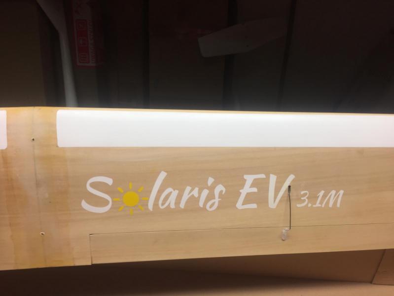

BRoman Opublikowano 24 Maja 2019 Autor Opublikowano 24 Maja 2019 Do dzisiaj miałem L 4. Po wizycie kontrolnej u lekarza mam...L 44 czyli drugi antybiotyk. Działa to tak ,że drugi zwalcza pierwszy a pierwszy zwalcza zapalenie płuc. Ale to nie forum dyskusyjne zdechlaków. Siedzę na 4 literach, nudzę się i kombinuje jak by tu z jednego przyłożenia szablonu pomalować dwa kolory . Dzięki wielkiej życzliwości forumowicza o dołującej ksywie Gbur powstał napis Solaris jako plik pdf z modyfikacją pozwalającą na pomalowanie z jednego zamocowania dwoma kolorami. Słoneczko zostało oddzielone szerszą odległością od sąsiednich liter by było do czego przykleić taśmę maskującą . Jest to widoczne w pliku pdf . Użyję solidnej taśmy Tamiya 10 mm . Plan jest taki . Dwa delikatne pryśnięcia szybkim białym z nieodkrytym słoneczkiem. Odkrywam słoneczko. Zasłaniam pomalowane papierem ale tak by nie dotknąć pomalowanych liter. Szybkie dwa numerki z żółtym i tak po 2-3 min odklejenie maski. Powinno się powieźć . solaris (1).pdf

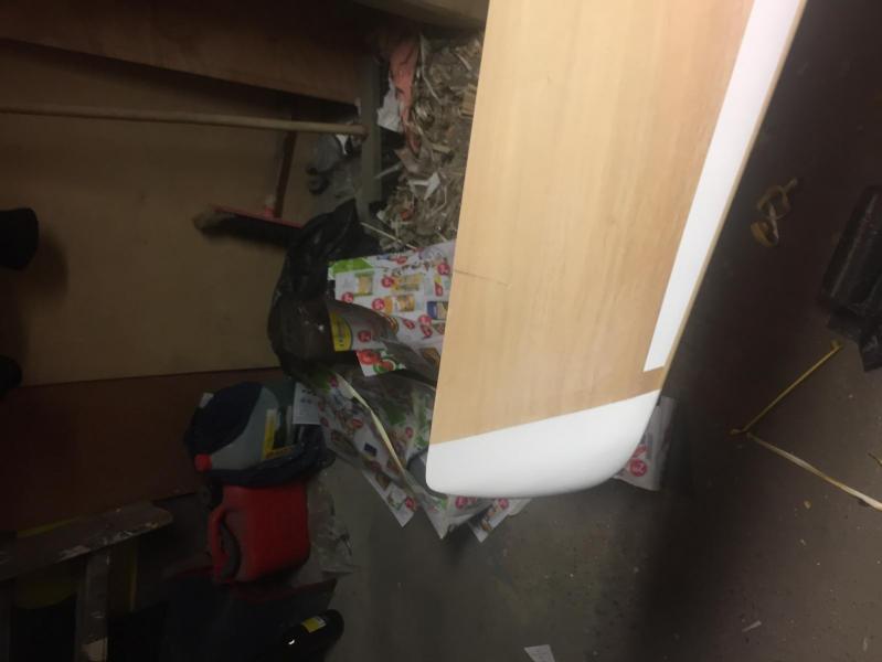

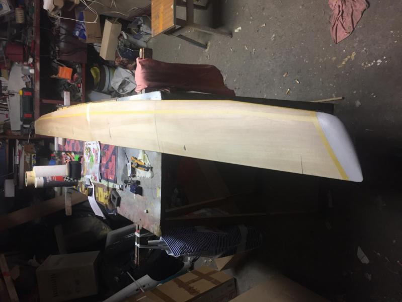

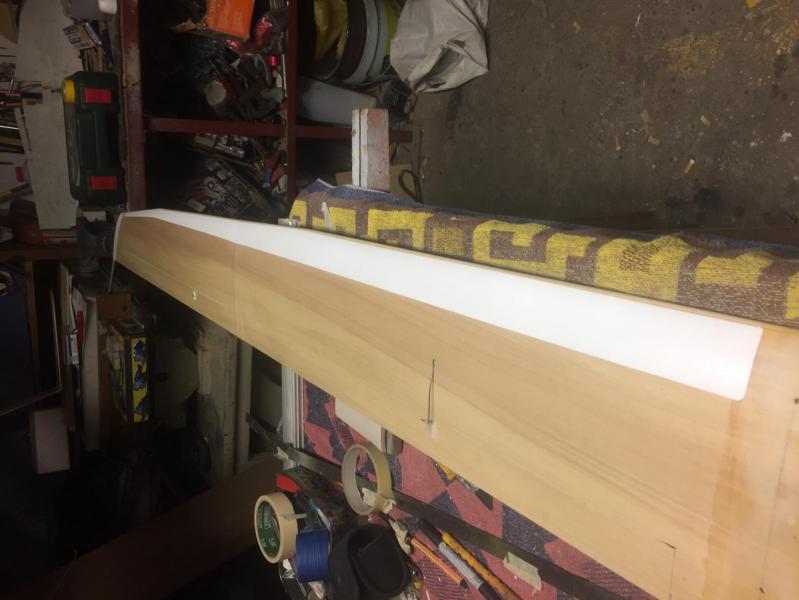

BRoman Opublikowano 4 Czerwca 2019 Autor Opublikowano 4 Czerwca 2019 Kuracja antybiotykowa zakończona kilka dni temu wiec można powoli kończyć prace przy modelu . Szczerze mówiąc gdybym miał jeszcze raz wykonywać napęd klap w tym modelu prowadziłbym popychacz dołem. Pomimo wszystko .. Wyginanie , rozpiłowywanie szczeliny w pokryciu itp. jest po prostu uciążliwe .Stało się i nie chcę wracać do tego. Do wyznaczenia obszaru malowania użyłem taśmy Tamya . Jest naprawdę cienka-kilkakrotnie cieńsza od samochodowej taśmy maskującej. Lakier nie podcieka ,taśma nie zostawia kleju . Same zalety ...poza ceną . Uskok grubości lakieru jest minimalny. Demaskowanie zaraz po natrysku (2-3 min) zapobiega powstaniu ostrej krawędzi koloru ale oczywiście nie likwiduje jej całkowicie. Użyłem matowego lakieru gdyż nie uwypukla słojów forniru i nie zaburza ogólnego matowego wyglądu skrzydeł. Błysk to nie ta metoda i nie ta waga. Jeżeli z jakiegokolwiek powodu zdecydujecie się na pomalowanie osłon serwomechanizmów to czeka was ciężka przeprawa. Na laminacie pozostaje separator z formy i tarcie ,mycie ,wycie niewiele daje. Po trzykrotnym zmywaniu poddałem się . Producent wyjaśnił, że tak ma być a jeśli chcemy malować to należy poprosić o wersję do malowania i będzie użyty inny separator. Pozostaje jeszcze ostateczny montaż , wyważenie ,ustawienie wychyłów sterów i oblot.
BRoman Opublikowano 4 Czerwca 2019 Autor Opublikowano 4 Czerwca 2019 I najbardziej stresująca praca przy wykańczaniu modelu za mną ! Cieszę się jakby mi ktoś w kieszeń napluł ! Jednocześnie jeszcze raz dziękuję kolegom za deklaracje pomocy przy wycinaniu szablonu z folii . Za deklaracje-by nie było to czy tamto. Jeden z kolegów realnie pomógł zamieniając plik jpg na cdr. Zadziałało a efekt na zdjęciach. Jak planowałem tak też zrobiłem z jednego przyklejenia szablonu dwa kolory. Najpierw białym cieniutka warstwa po całości (jednak) a następnie po zamaskowaniu reszty (po 10 min) delikatnie żółtym. Z żółtym kolorem potrafią być niemiłe przygody gdyż nie jest to kolor dobrze kryjący. Na białym tle to już zupełnie inna sprawa . Nie miałem folii ze słabym klejem ale standardową . Przy odklejaniu ciepłe powietrze z suszarki rozwiązało problem z odklejaniem . Zresztą tylko same krawędzie liter docisnąłem więc nie było kłopotu .
