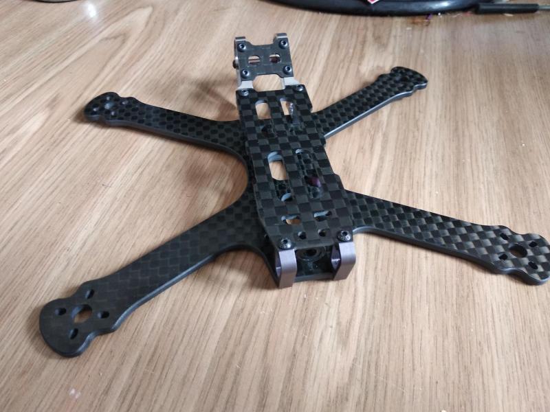

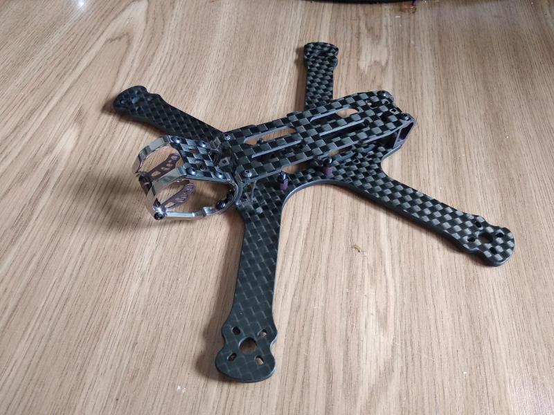

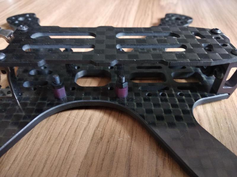

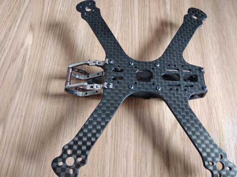

Patryk Sokol Opublikowano 12 Maja 2019 Opublikowano 12 Maja 2019 Czołgiem Panowie Jakoś tak doszedłem do wniosku, ze potrzebuję w życiu kolejnego quada (bo wciąż mam miejsce na ścianie) Nie zostało mi więc nic innego niż dobrać sprzęt i złożyć quada. Całość poskładałem nauczony doświadczeniem z moich poprzednich quadów. A te sprowadzają się do paru rzeczy:1. Nie cierpię ram z wymiennymi ramionami. Praktycznie zawsze kończy się to u mnie wyrobieniem otworów na śruby i ocieraniem śmigieł o siebie, bądź o ramę (szczególnie, że lubię latać na Tmotorach 5143). 2. Bardziej odpowiada mi dynamika silników Brotherhobby returner 2207 R6, jak Tmotorów F40. Tzn. mimo, ze Tmotory rozwijają nieco większą moc max (wyższe kV w stosunku do napięcia zasilania i większa sprawność), to nie podoba mi się, że zachowują się trochę jak auto z turbo (tzn. w dole jest lekka dziura). W racingu to whatever, ale ja nie latam racingu i bardzo lubię ruchy oparte na zerowej przepustnicy i płynnym przejściu do lotu poziomego tuż nad ziemią 3. Zdecydowanie 6s. Pasują mi wtedy akumulatory do helikoptera 4. Rama musi posiadać zintegrowane mocowanie kamery HD. Drukowane mi się mało sprawdzają. I całość zostało ubrać w konkretne części. 1. Rama - Armattan Marmotte - bo lubię metalowe przody i ma monolityczną dolną płytę. Preferowałem Chameleona Ti, ale słabo z dostępnością bylo. No i Armattan daje dożywotnią gwarancję, więc potraktowałem to jako zakup abonamentowy 2. Silniki Brotherhobby Returner R6 1750kV w wersji z POPO. Głównie dlatego, że są sprawdzone przeze mnie, dobrze mi się prowadzą, a wszystkie śmigła na których latam są wyposażone w POPO 3. FC - iFlight SucceX F7 TwinG - za podwójny żyroskop pracujący w tandemie (tzn. nie wybiera się jednego z żyroskopów jako aktywnego, tylko oba są aktywne, a odczyt idący do procesora jest średnią z obu pomiarów. Znacząco obniża to szum, szczególnie elektryczny). 4 ESC - Succex 50A BLHeli_32 4-in-1 - BlHeli_32, bo bez filtrowania opartego o RPM życie nie ma sensu, 4-in-1 dlatego, że FC nie ma PDB, a dobrze mieć pomiar prądu, a SucceX dlatego, że okablowanie pasuje do FC bez lutowania. 5. Kamera - Caddx Ratel - bo ma podobno ten sam sensor co Eagle. Więc jeśli będzie tańszym Eaglem, to będzie moją ulubioną kamerą. 6. VTx - Akk Ultimate - bo działa, a ma solidne 1,2W mocy nadawczej. 7. Rx - R9 MM - bo działa przez dużą ilość betonu Na tę chwilę dotarła paczka z ramą: Solidny tytanowy ryjek Rozważam czy go nie anodyzować na niebiesko. Będzie pasowało do zamówionej naklejki na ramę. Ale mocowanie anteny to już tylko alu Ładnie widać, że całość to monolit. Są otworki na drugi stack. Bardzo mi to pasuje, będzie gdzie zamontować nadajnik video. Ogólnie - rama jak rama. Tzn. mimo, że kosztuje tylko co 6 Martianów II, to nie zapewnia jakiś ekstremalnych doznań. Tzn. fajnie, ze ten ryjek jest tytanowy, ale to aż tak wiele znowu nie zmienia. To co może coś zmienić, to to, ze ta rama jest zrobiona z węgla UHM. I to czuć, sztywne to niesamowicie. Zastanawiam się tylko jak będzie znosić uderzenia (bo węgiel UHM ma tragicznie niską udarność). Niemniej - rama ma dożywotnią gwarancję, jak strzeli to dostanę nowe elementy. Producenta problem nie mój (i to w sumie główny powód dla którego kupiłem tak drogą ramę). A reszta relacji ze składania będzie jak dotrze do mnie reszta paczek. Co może być jutro, a może być za miesiąc...

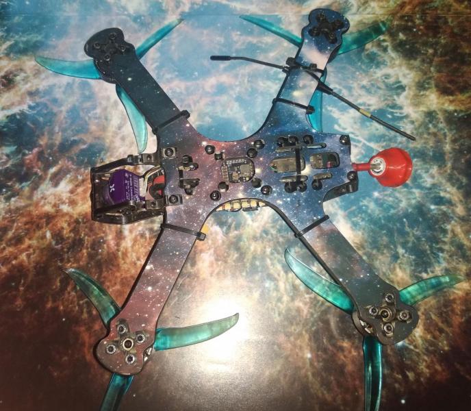

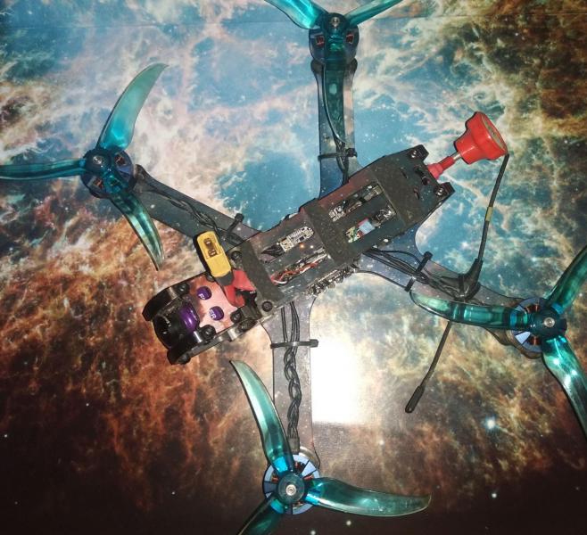

Patryk Sokol Opublikowano 6 Czerwca 2019 Autor Opublikowano 6 Czerwca 2019 Marmotte w końcu poleciał. Koniec końców zrezygnowałem z FC iFlighta na rzecz Holybro Kakute F7. Holybro nie jest lepszym FC niż iFlight, po prostu zdecydowałem się kupić w Polsce. Stwierdziłem, że jednak wolę latać niż czekać na FC który osiągnie nieco lepsze wyniki. I szczerze nie żałuję, teraz mogę nim latać, a nie sprawdzać tracking paczki z BG. Jako ESC - wstawiłem Tmotora F55A BLHeli32 Całość prezentuje się tak: Jak widzicie - zaszalałem nieco. Tzn. caly quad dostał naklejkę winylową w galaktykę (ze strony http://www.stikitskins.com/ , jakość naprawdę zacna), a tytanowy ryjek zaanodowałem w Coca-Coli Zero na purporowo-niebiesko, żeby pasował pod kolor. Dodatkowo - kable silników zaplotłem w gustowne warkoczyki Z nowych rzeczy - przetestowałem w tym quadzie Foxeera Monstera V3. Niestety - do tej ramy pasują tylko kamery w rozmiarze mini, co zasadniczo ograniczyło mnie do Foxeerów. Zasadniczo Monster nie jest zły (jakoś porównywalnie wypada jak Runcam Swift), ale patrząc po nagraniach bym preferował raczej Foxeer Falkora. Niemniej - casus jak przy FC - kupiłem co było w Polsce. I jak to lata? Po pierwsze - silniki mają chyba za duże kV. Tzn. na pełnym gazie, przy śmigłach HQ5147, biorą 130A. Co przy 6s daje nam jakieś 2,5kW mocy... Jest to wartość totalnie absurdalna i całkowicie nieużyteczna, nawet kiedy quad jest dociążony kamerą. Ostatecznie wróciłem do śmigieł TMotor 5143,. Zbiło to prąd max do jakichś 110A, co jest już sensowniejsze. Szczerze mówiąc, wciąż za dużo i rozważam założenie kagańca, ale zobaczymy, może znajdę jakieś zastosowanie dla tej mocy. Po drugie - POPO jest super. Nigdy więcej nie kupuję silników z nakrętką . Zmiana zajmuje minutę, całość jest super stabilna i całkowicie bezpieczna. Można przeorać śmigło do zera o drzewo, a ogryzek i tak zostanie na silniku. Po trzecie - quad ma piękną charakterystykę jeśli chodzi o drgania własne: Widzicie, że przed filtrowaniem widać tylko ładny, wąski ślad silników. W efekcie mam pozostawione tylko trzy filtry dynamiczne (wąski dynamic notch i filtry dolnoprzepustowe dla żyroskopu i części różniczkowej) i filtry oparte o obroty silnika. Opóźnienie wynikające z filtrowania jest koło 4ms. W efekcie propwash jest minimalny, a silniki są chłodniutkie. Ciekawostką jest widoczna pozioma belka rezonansu od ramy (na środkowej kolumnie w okolicach 300hz), ale nie przechodzi on przez filtry, więc odpuściłem sobie dodatkowy filtr środkowozaporowy. Po czwarte - regulacja była mimo wszystko dosyć kłopotliwa, to cholerstwo ma dużo mocy i bardzo łatwo było przegiąć z PIDami. Koniec końców - osiągnąłem zadowalający wyniki dopiero niedawno. Na tyle niedawno, że nie mam żadnego ładnego filmu z tym. Sam oblot był z przygodami. Tzn. Wystartowalem ,a kamera miała masakryczne jello. Na tyle, że latanie to był dramat: https://www.youtube.com/watch?v=uTl6O4oftZA Walczyłem z tym cały dzień z PIDami i udało mi się tylk otrochę to zminimalizować. Ostatecznie okazało się, że wystarczyło dokręcić śrubki mocujące plecy kamery. Po tym z jakiegoś powodu nadajnik (Foxeer ClearTx2) stwierdził, że się zewrze i upalił mi od razu filtrowane wyjście zasilania z FC... W efekcie zostałem bez Vtx, z koniecznością udowodniania sklepowi, że wiem co się z tym robi i nie klepałem tego młotkiem. Oczywiście uszkodzenie FC jest już po mojej stronie i nikogo to nie interesuje... Póki co quad dostał zastępczego Akk 1,2W. Na koniec mam dla Was filmy z lotów:https://www.youtube.com/watch?v=G2LcQ9smrw0 Tutaj jeszcze przed jakąkolwiek sensowną regulacją, dlatego tak łatwo tu o propwash. No i największa zaleta 6s:https://www.youtube.com/watch?v=IMX8wrwRBvQ&t Solidne 9min lotu, 4ska tyle nie jest w stanie pociągnąć. Ten film taki niemrawy, bo latany na mniejszym uptilcie. W weekend postaram się nagrać coś fajniejszego tym quadem tak, żeby pokazał na co go stać

Gość Opublikowano 8 Czerwca 2019 Opublikowano 8 Czerwca 2019 jak ty wyważasz śmigła skoro nigdzie nie widać żadnej nalepki, ani startej/zeskrobanej powierzchni smigła?

Patryk Sokol Opublikowano 9 Czerwca 2019 Autor Opublikowano 9 Czerwca 2019 jak ty wyważasz śmigła skoro nigdzie nie widać żadnej nalepki, ani startej/zeskrobanej powierzchni smigła? Wcale nie wyważam. Mam tak pokonfigurowane quady, że nawet poorane badylami śmigła się wciąż dobrze prowadzą. Brzmi obiecująco więc czekam na recenzje koniecznie daj znać w tym temacie jak napiszesz coś o goglach. Ja na swoje pierwsze gogle wziąłem Topsky Prime 1S ... jedyne co mnie w nich denerwuje to kiepskiej jakości wykonanie mocowania fartucha z gąbki, a tak to na pierwsze gogle jak najbardziej mogą być ... jestem z nich zadowolony. Może w przyszłości dozbieram i kupie coś droższego albo te same gogle w wersji Prime 2. Na banggod jest już dostępna przedsprzedaż. Po przeleceniu gogli wszystkich kolegów w okolicy moje wnioski są takie, ze pudłowe gogle są bardzo spoko. Raczej upgrade'y ich sobie zostaw do momentu, jak stwierdzisz, że potrzebujesz jakieś Fatsharki, a pieniądze wydaj na latające rzeczy
