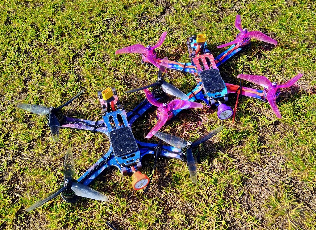

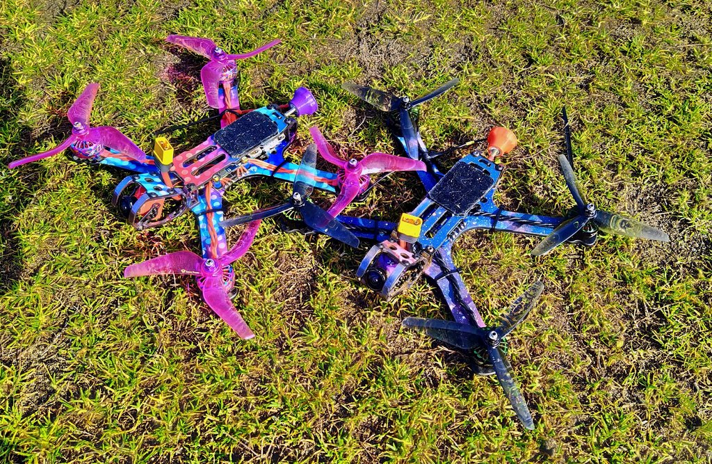

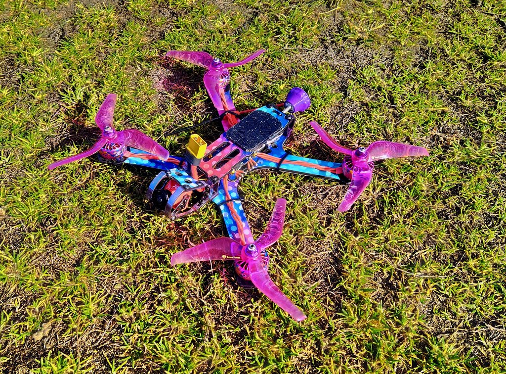

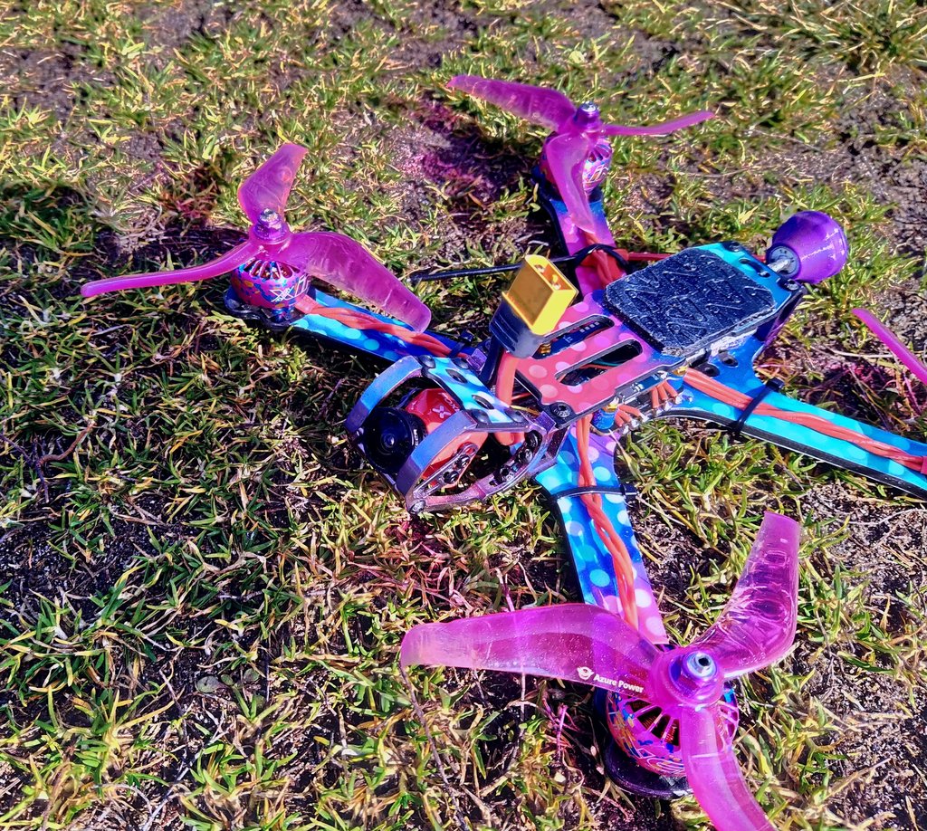

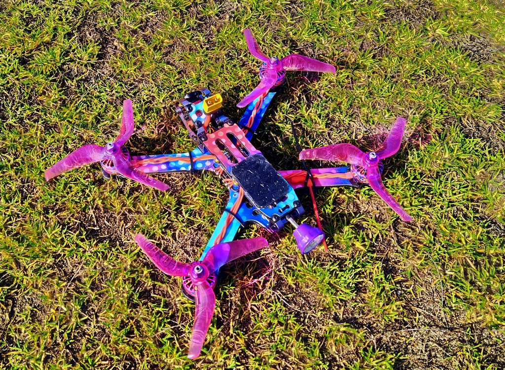

Patryk Sokol Opublikowano 29 Lutego 2020 Autor Opublikowano 29 Lutego 2020 Obecnie uznaje, że skończyłem swój mały programik badawczy. Tzn. polatałem quadami solidny sezon, ogarnąłem co mi się podoba i jak chce latać, więc ograniczam flotę. Tzn. pozbywam się wszystkich swoich quadów freestyle'owych (stąd sprzedaż 4ski np.) i zostaje tylko przy swojej ulubionej konstrukcji, czyli właśnie tego quada. Ale... Jeden quad do freestyle'u to mało, więc zdecydowałem się go sklonować. W tym celu poskładałem takiego misiaczka: I tak wygląda ze swoim starszym bratem: Lata tak samo jak poprzednik, czyli fantastycznie Idea jest teraz taka, że te quady mają takie same części (tylko kolorystyka jest różna), więc kiedy ubije na urlopie i jednego, i drugiego, to mogę poskładać z dwóch trupów jednego latającego No i poza tym, kiedy się go włącza to gra "Take on me", więc jest zdecydowanie fabulous ps. Smigła na różowym są tylko do fotek. W obu latam na TMotorach 5150, ale te Azury tak ślicznie pasują, że musiałem założyć do zdjęć ❤️ 2
jarek996 Opublikowano 29 Lutego 2020 Opublikowano 29 Lutego 2020 1 godzinę temu, Patryk Sokol napisał: Idea jest teraz taka, że te quady mają takie same części (tylko kolorystyka jest różna), więc kiedy ubije na urlopie i jednego, i drugiego, to mogę poskładać z dwóch trupów jednego latającego No i poza tym, kiedy się go włącza to gra "Take on me", więc jest zdecydowanie fabulous ps. Smigła na różowym są tylko do fotek. W obu latam na TMotorach 5150, ale te Azury tak ślicznie pasują, że musiałem założyć do zdjęć ❤️ Gdyby przy wlaczaniu gral "South of Heaven " lub chociaz "Jump" , to moze TEZ zaczalbym latac quadami
