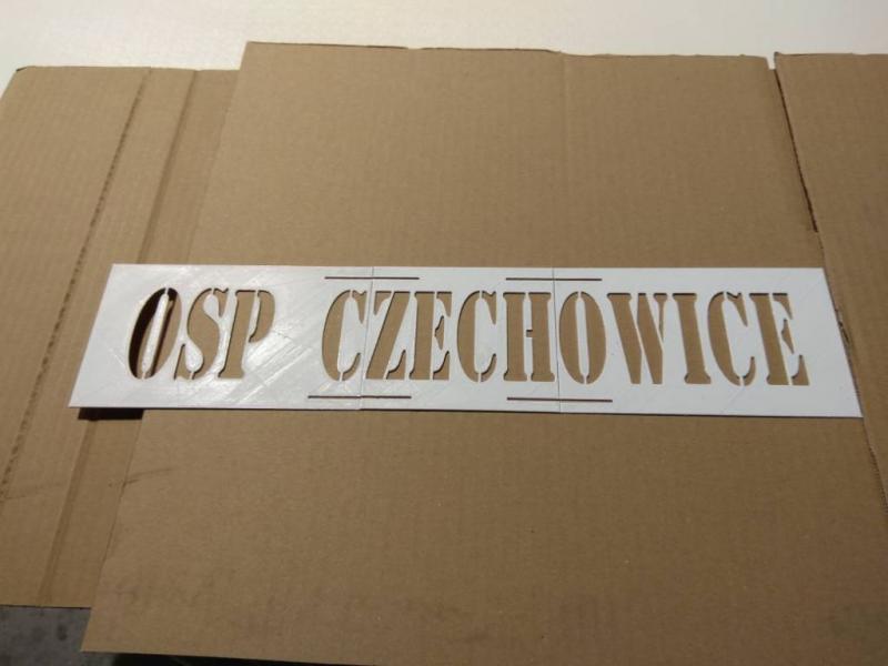

Osa Opublikowano 21 Maja 2019 Opublikowano 21 Maja 2019 Ostatnio robiłem coś takiego To wydruk grubości 1mm, podobno szablonik się sprawdził. Nie to żebym namawiał ale może masz dostęp do drukarki 3D

Osa Opublikowano 22 Maja 2019 Opublikowano 22 Maja 2019 W dniu 22.05.2019 o 10:31, BRoman napisał: Kojarzysz słowo skrzydło ? Napis na skrzydle 1 mm grubości ? Nie chodzi o skrzydło remizy OSP . Skrzydło modelu latającego ! Dziękuję wszystkim mechanikom od Corela-akcja zakończona totalnym sukcesem ! Za jakiś czas wyniki w wątku Solaris w podforum motoszybowce. Rozumiem, że masz kłopot ze zrozumieniem obrazka. Kojarzysz słowo szablon? Przykładasz pryskasz aerografem i gotowe. Nie rozumiem Twojego sarkazmu, za to rozumiem, że chciałeś się do kogoś przypieprzyć i w dupie masz czyjąś chęć niesienia pomocy. Se wydrukuj na kartce papieru, wytnij skalpelem i trzy dni później będziesz mógł "se" pomalować MODEL LATAJĄCY.

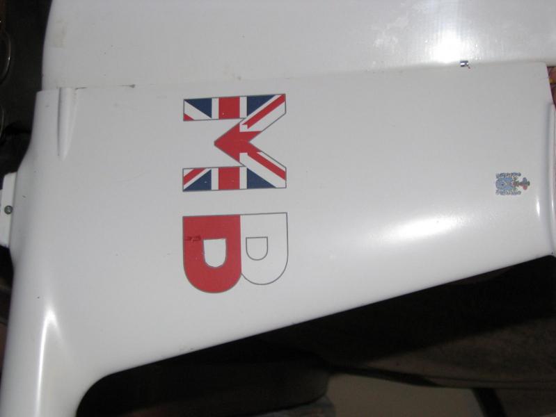

BRoman Opublikowano 22 Maja 2019 Autor Opublikowano 22 Maja 2019 W dniu 22.05.2019 o 11:30, Osa napisał: Nie rozumiem Twojego sarkazmu, za to rozumiem, że chciałeś się do kogoś przypieprzyć i w dupie masz czyjąś chęć niesienia pomocy. Se wydrukuj na kartce papieru, wytnij skalpelem i trzy dni później będziesz mógł "se" pomalować MODEL LATAJĄCY. Ja nie mam w sobie niezaspokojonej chęci dokuczania. Nie jestem w żadnym stopniu sadystą. A odczytałem ten post tak jak wojcio 69. Nie jestem też masochistą i nie wydrukuję szablonu...Za radę dziękuję . Nie rozumiem czemu trzy dni później. Wycinam wydruk, kleję "na wodzie", pryskam i po 20 min gotowe. Ale to już inne czasy-są doskonalsze metody i narzędzia od technik z przed 30 lat.
wojcio69 Opublikowano 22 Maja 2019 Opublikowano 22 Maja 2019 Roman przepraszam, że się wtrącam ale chyba źle mnie zrozumiałeś, więc teraz będzie jak chłop krowie na rowie. Za pomocą takiego szablonu jak pokazał Adam zrobić napis na skrzydle samolotu o grubości 1mm, to może powiedzmy... eh, lepiej bez danych osobowych, ale zapewne krystaliczny wzorzec idioty. Adam zasugerował aerograf, no kurcze nie mam takiego urządzenia i co? Dla jednego napisu kupować aerograf. No dobra jestem głupi ale nie aż tak. Szablon, skrzydło jantara, taśma klejąca, waciki, pończocha, zakrętka od słoika i farba (humbrol, pactra nawet akryl w spray'u). Pisać dalej Roman mamy XXIw. i młodsze od nas pokolenie nie będzie się bawić w celonowanie skrzydła tylko kupi folię oracover lub inną. Dla klasy F1D też kupi jakiegoś gotowca lub gotowy zestaw odczynników chemicznych do zrobienia pokrycia. Jednak skoro pomyślałeś aby na skrzydło nakleić wydrukowany szablon o grubości 1m, to gratuluję wyobraźni i poczucia humoru, ale wiedzieć musisz, że obecni młodzi modelarze aż tak infantylni nie są
BRoman Opublikowano 22 Maja 2019 Autor Opublikowano 22 Maja 2019 W dniu 22.05.2019 o 15:16, wojcio69 napisał: Jednak skoro pomyślałeś aby na skrzydło nakleić wydrukowany szablon o grubości 1m, to gratuluję wyobraźni i poczucia humoru, ale wiedzieć musisz, że obecni młodzi modelarze aż tak infantylni nie są Oczywiście, że pomyślałem żeby nakleić SZABLON 1 mm na skrzydło ,prysnąć i odkleić SZABLON pozostawiając napis. Przykleić -czym ? Ściśle docisnąć by nie było podcieków i przedmuchów -jak ? Grube szablony stosowałem by uzyskać efekt rozmycia a raczej gruby szablon na dystansie od powierzchni . Powstawały ładne przedmuchy . Temat uważam za wyczerpany . Dziękuje jeszcze raz za pomoc ,która poszła kanałem prywatnym
a74BACK Opublikowano 23 Maja 2019 Opublikowano 23 Maja 2019 Nastepnym razem kup se kalkomanie, nadrukuj na niej co chcesz, przyklej i po wyschnieciu prysnij klarem. Wyjdzie jeszcze lepiej.
BRoman Opublikowano 23 Maja 2019 Autor Opublikowano 23 Maja 2019 Kupiłem se kalkomanię ,drukowałem. Wyszło pięknie . Trochę drogawo bo usługa zewnętrzna ale faktycznie fajnie zwłaszcza jak zabezpieczyłem naprawdę bezbarwnym werniksem. To co na modelu kolorowe jest kalkomanią . Tutaj miała sens. Jednobarwny napis -wystarczy szablon i prysnąć. Taniej wychodzi
