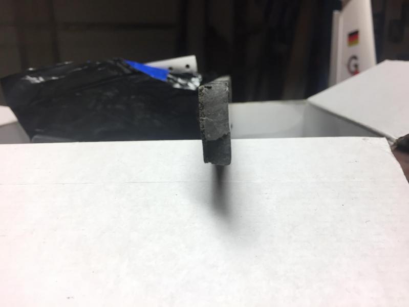

Kruchy i trudny do prawidłowego wykonania. Tak zwane fabryczne i owszem są fajne jeśli są dobrze wykonane z PRAWIDŁOWEGO węgla. Mam na myśli nisko modułowy węgiel .
Produkcja modelarska (producenci wyczynowych modeli) jest dość solidna. Ale już dalekowschodnia powinna być dokładnie sprawdzana .Złamany dobry węglowy bagnet pokazuję na zdjęciu. Charakterystyczny matowy kolor przełomu . Żadnych strzępów, pojedynczych wystających włókien .Prawidłowo przesączony węgiel. Oczywiście nie ma niezniszczalnych elementów.
