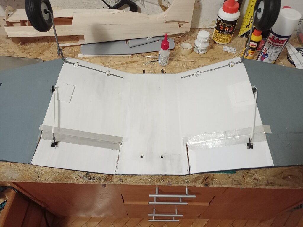

model Opublikowano 13 Lipca 2022 Autor Opublikowano 13 Lipca 2022 Klapy wykonane, połowicznie można powiedzieć na szybko, ogólnie skrzydło nadaje się do kosza ? poszycie przez te 3 lata zdążyło odkleić się od konstrukcji nośnej i żeber, w całości trzyma ją tylko papier którym okleiłem poszycie ale jakoś udało się wydzielić klapy i nawet działają za tydzień testy. VID20220713182326.mp4

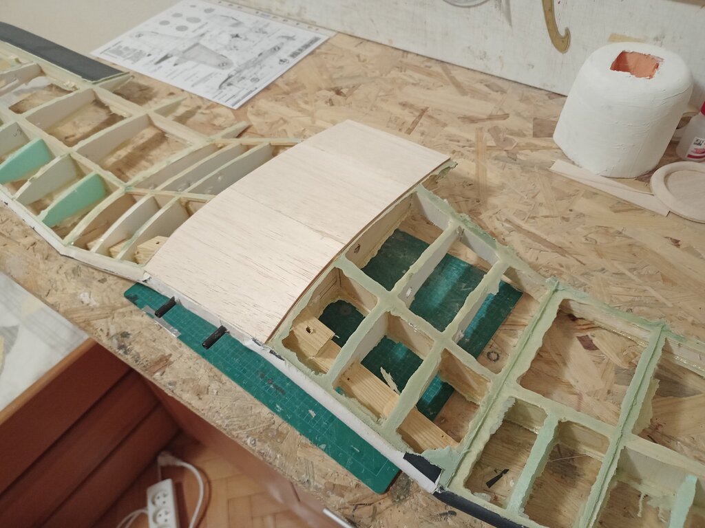

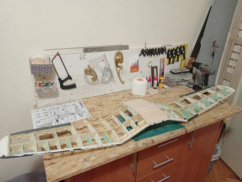

model Opublikowano 29 Sierpnia 2022 Autor Opublikowano 29 Sierpnia 2022 Niestety ale mały remoncik się szykuje na zimę, poszycie z depronu od konstrukcji odklejone, małe zdzieranie depronu i testy klejenia balsy (z nazwy ?) i pianki na soudal 66A zobaczymy co wyjdzie, oczywiście cała konstrukcja do szlifowania. Na lotki wlecą corony , na klapy także, co do samych klap to serwa zadziałały tylko raz potem nie chciały współpracować, po obraniu skrzydła zauważyłem że musiało dojść do zwarcia ponieważ obudowy były nadtopione ( rower pro 90s) trudno,teraz będą corony 939 na klapy a lotki 238 mg. 1
model Opublikowano 15 Września 2022 Autor Opublikowano 15 Września 2022 Ciach i skrzydełko prawie gotowe Co do napędu to klapy corony a lotki jednak hitec ha 81 ( plastikowe zębatki ale to na plus bo nie mają luzów ?jedno jak i drugie, jestem mile zaskoczony ) co do napędu klap to podpatrzyłem co nieco w Bartka w jego relacji i wykorzystałem Snapy kulkowe piękna sprawa? góra skrzydła oklejona jakaś kalkomania wleci ale to później czas na remoncik kadłuba ( miał być temat na zimowe wieczory a tu proszę...) 1
