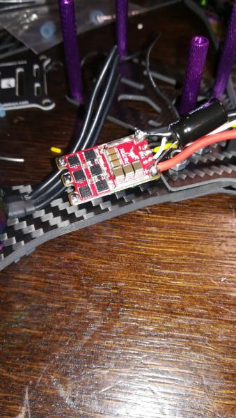

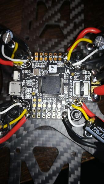

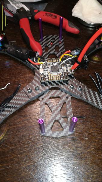

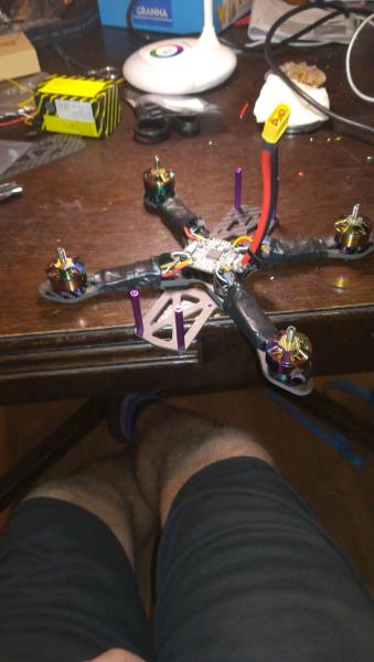

aldik79 Opublikowano 27 Listopada 2019 Autor Opublikowano 27 Listopada 2019 W końcu ruszyła budowa mojego quadrocoptera:) Zjechała wiekszość części. Jeszcze czekam tylko na śmigła. Wczoraj zostały zamontowane silniki z regulatorami, polutowane do FC.Toche to męczące lutowanie, bo miejsaca na płytce nie za duzo:) Dzisiaj może ciąg dalszy. 1
przemo Opublikowano 27 Listopada 2019 Opublikowano 27 Listopada 2019 To już masz z górki jeszcze RX, VTX i kamera i można cisnąć

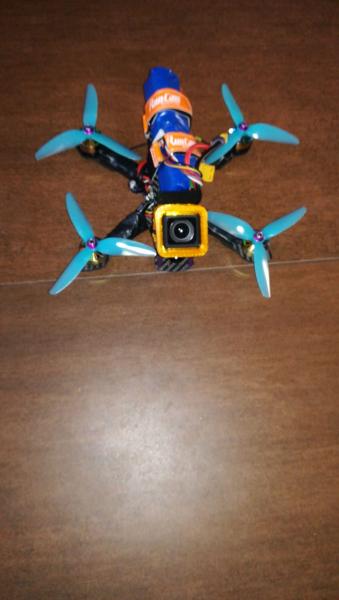

aldik79 Opublikowano 1 Grudnia 2019 Autor Opublikowano 1 Grudnia 2019 Dzisiaj odbyły się pierwsze loty moim quadrocopterem. Cieżko to nazwać lotami, była to raczej walka z przyzwyczeniami z samolotu:) Na szczęście zero strat....jutro kontynuacja jak czas pozwoli. Przedstawiam krótki film z pierwszych prób:) https://www.youtube.com/watch?v=P6movJbK9HU ps. Dronik cały w trawie i piachu, trzeba go przedmuchać- mam nadzieję że silnikom to nie zaszkodzi. 1
przemo Opublikowano 1 Grudnia 2019 Opublikowano 1 Grudnia 2019 (edytowane) Od razu w trybie acro ? Gratulacje oblotu z przyzwyczajeniami z samolotu też walczyłem kawałek czasu. Z filmu wnioskuje że od razu na fpv leciałeś ? Spróbuj sobie polatać bez fpv. Ja się z początku uczyłem vlos żeby mniej więcej zrozumieć o co chodzi. Ale grunt że pierwsze koty za płoty gratuluje raz jeszcze Daj zdjęcie jak wyszedł quadzik po budowie https://www.youtube.com/watch?v=vVTL_6EZUa0 fajny poradnik z początku dużo mi pomógł zrozumieć machanie gajgami Edytowane 1 Grudnia 2019 przez przemo

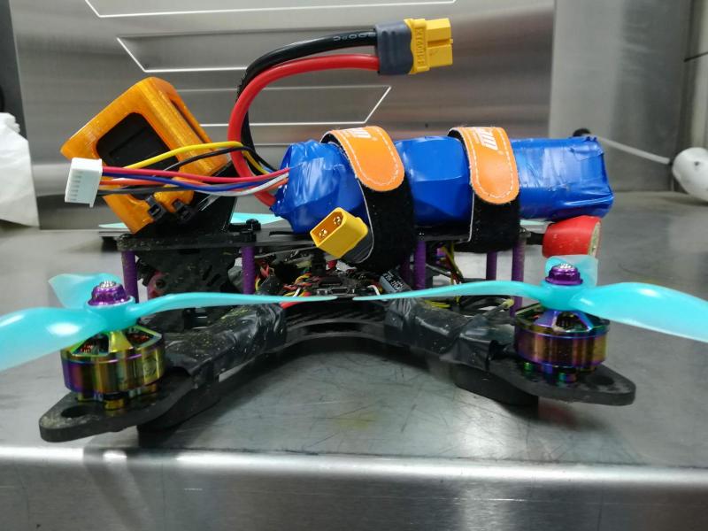

aldik79 Opublikowano 1 Grudnia 2019 Autor Opublikowano 1 Grudnia 2019 Pierwszy lot przez przypadek acro, bo pomyliłem się. Później zdjąłem gogle ale dalej miałem acro. Po kolejnej kraksie musiałem wrócić do domu bo śmigło mi się poluzowało i posprawdzałem ustawienia. Przy kolejnym locie latałem w goglach ze stabilizacja:) Jakoś to ogarnę Filmim odnośnie nauki ogadałem....ale w praktyce jest inaczej, szczególnie gdy dochodzi stresik przed pierwszym lotem:) Na szybko zdjęcie przed pierwszym lotem zrobione(jeszcze czysty)

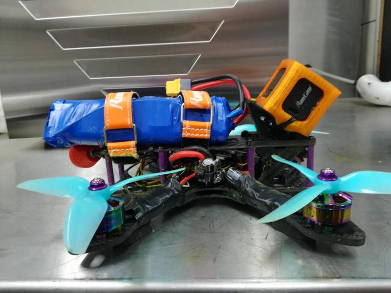

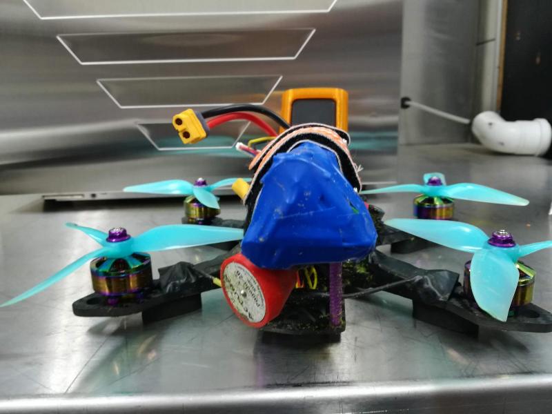

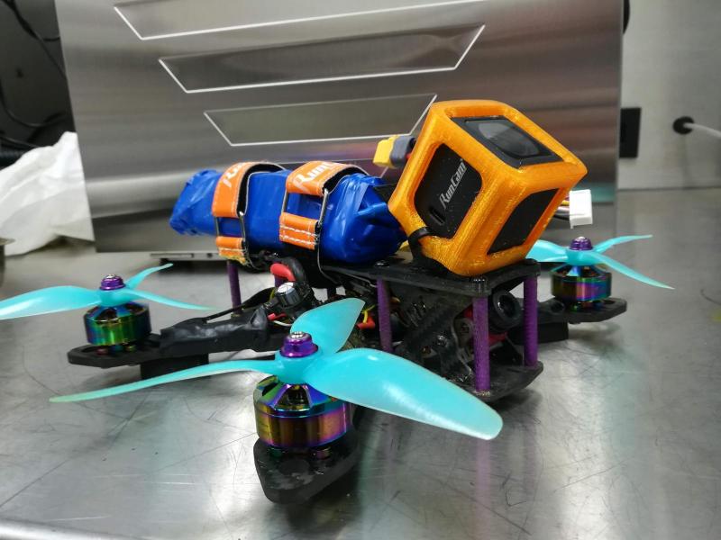

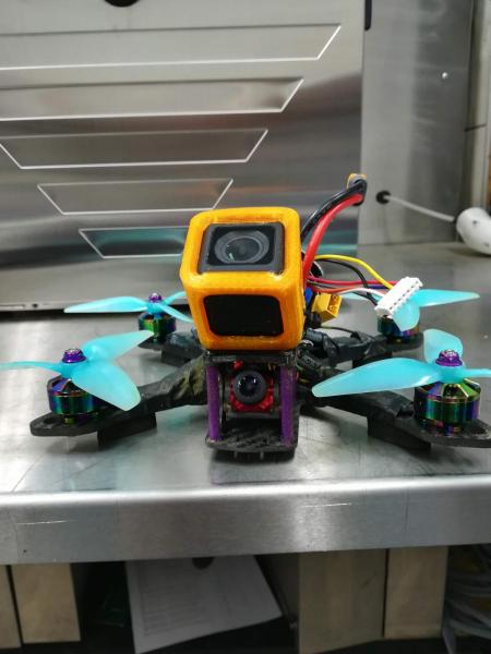

aldik79 Opublikowano 3 Grudnia 2019 Autor Opublikowano 3 Grudnia 2019 Przednia, przednia zabawa. Wczoraj polatałem, raczej poćwiczyłem start i lądowanie w punkt....ani razu nie wylądowałem poprawnie:) Symulator wczoraj zainstalowałem, dzisiaj powalczę sobie wirtualnie. dorzucam zdjęcia drona- już po oblotach, tak więc trochę brudny:)
przemo Opublikowano 3 Grudnia 2019 Opublikowano 3 Grudnia 2019 (edytowane) Tak na początek to polecam obniżyć ciut kamerę, duży kąt kamery będzie powodował że będziesz szybciej latał, a na początek lepiej wolniej, no i więcej widać co jest pod kopterem z przodu (większa szansa że trafisz w punkt przy lądowaniu). Ja dopiero nie dawno ją podniosłem a tak to latałem może między 15 a 20 stopni, teraz jest około 30 stopni. Co do lądowania w punkt to wszystko przyjdzie z czasem obecnie moich 90 % to już trafiam w mate, mam coś takiego https://allegro.pl/oferta/mata-do-ladowania-ladowisko-75cm-do-drona-dron-6905344004 tylko strasznie to teraz drogie bo za swoją zapłaciłem mniej jak 50 PLN ale mogę polecić to startu bardzo fajna jak się trafi wysoka trawa lub piaszczyste podłoże. Z kątem kamery też jest delikatny niuans ... bo im większy kąt kamery tym więcej trzeba użyć drążka roll jak yaw, a znów im mniejszy kąt kamery tym więcej używamy yaw jak roll. Obniż kąt kamery i zobacz jak Ci się będzie latać. Ogólnie nie będziesz musiał koptera tak bardzo pochylać do przodu co będzie skutkowało że wolniej poleci a dla Ciebie będzie lepiej w nauce A co do etui na Runcama 5 przyszło mi z chin ale jakoś dramat. https://allegro.pl/oferta/gumowa-oslona-na-gopro-session-4-5-do-drona-fpv-7138409140 Zamówiłem na allegro z linku powyżej to jakość wydruku rewelacyjna, dodatkowo elastyczność tego wydruku w porównaniu do chińskiego o dużo wyszła. Idealnie pasuje na Runcama. Ja w swojej ramie nie potrzebowałem kątowej podstawki bo runcam wchodzi mi na klatkę ale po kontakcie z gościem może taką podstawkę dorobić w sensie żeby etui było całością razem z kątową podstawką. W zasadzie kąt na Runcamie masz olbrzymi ... szczerzę mogę polecić etui od tego użytkownika z allegro. Edytowane 3 Grudnia 2019 przez przemo

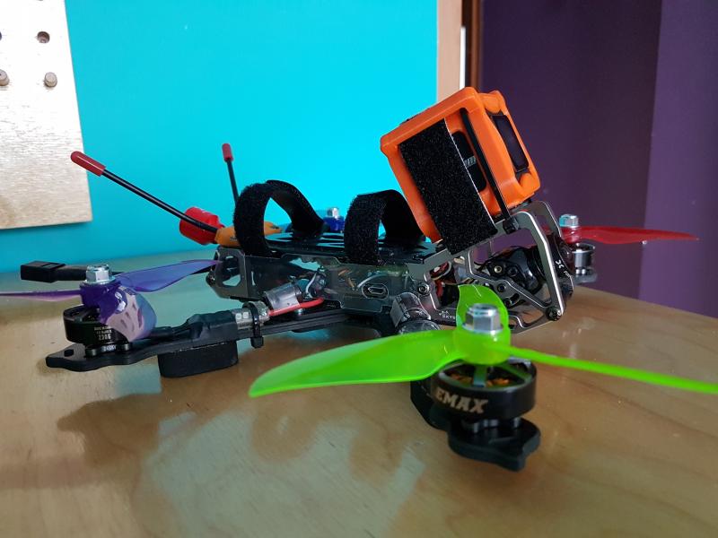

przemo Opublikowano 3 Grudnia 2019 Opublikowano 3 Grudnia 2019 No właśnie post edytowałem odnośnie runcama teraz jak Ty pisałeś swój post mój bulit wygląda tak Na runcama zamówiłem jeszcze takie ochronki na obiektyw. Jak sobie zdjęcie powiększysz to widać to szkiełko ochronne. https://www.banggood.com/1-Pair-Runcam-Tempered-Glass-Protector-for-RunCam-5-FPV-Camera-p-1586863.html?rmmds=myorder&cur_warehouse=CN montuje się to na specjalnym kawałku taśmy klejącej wyciętym w kształt tego szkiełka. Zawsze coś uchroni ten obiektyw etui polecam, to etui z chiń "ciepnąłem" głęboko w szufladę Mata super sprawa. Mam pytanie co to za pakiet ? Domowa robota ? Coś o nim więcej ? (napięcie, pojemność, czas lotu na nim)
aldik79 Opublikowano 3 Grudnia 2019 Autor Opublikowano 3 Grudnia 2019 Pakiet zrobiony z poleconych liion https://allegro.pl/oferta/sony-18650-vtc5a-30a-us18650vtc5a-8571260679. zrobiony 6s1P. Czas lotu cięzko okreslic bo nie mierzyłem, na razie skupiam się na "przeżyciu":) Pakiet zrobiony z poleconych liion https://allegro.pl/oferta/sony-18650-vtc5a-30a-us18650vtc5a-8571260679. zrobiony 6s1P- wychodzi 60zł za pakiet:). Czas lotu cięzko okreslic bo nie mierzyłem, na razie skupiam się na "przeżyciu":)

Patryk Sokol Opublikowano 3 Grudnia 2019 Opublikowano 3 Grudnia 2019 Przerzuć pakiet pod ramę Krzywda mu się nie stanie, a nie będzie zasłaniał anteny. Jaki Ci wychodzi czas lotu?
