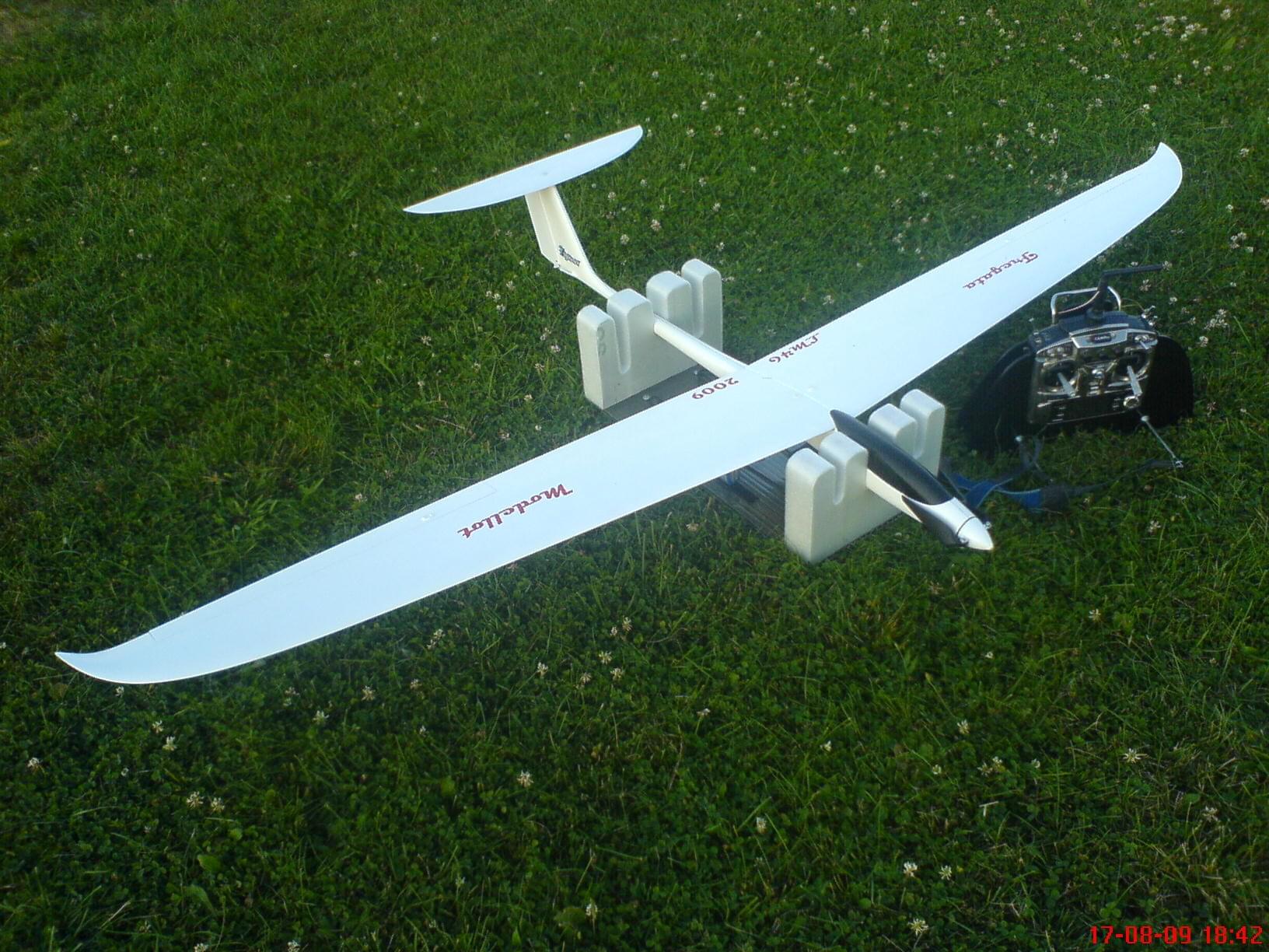

Lech Mirkiewicz Opublikowano 17 Sierpnia 2009 Opublikowano 17 Sierpnia 2009 Witam. Moją fregatą latam od niedawna ale coraz bardziej mi się to podoba. Ten szybowiec wiele potrafi. Świetnie kręci pętelki i beczki, nie boi się wiatru, jest dość szybki ale i wolno też da się latać. Kupiłem wersję bez klap bo nie znalazłem powodu by w tym modelu i tym profilu były potrzebne. Na pokładzie mam silnik turnigy 2836/1000 (300W) ze śmigłem 10x6 regler hobbyking 35A, aku 2200 15C i 4 serwa HTX MG14 .Całość waży 1200g trochę dużo ale nie przeszkadza w podniebnych szaleństwach. O termikę jeszcze się nie "otarłem" tym szybowcem ale sadze,że do tego należy kupić inny model bo fregata najlepiej się zachowuje w dynamicznych lotach (oczywiście to moje subiektywne odczucia) I przede wszystkim dlatego odradzam zastosowanie tego modelu do lotów z kamerką (za szybki).

Lech Mirkiewicz Opublikowano 18 Sierpnia 2009 Opublikowano 18 Sierpnia 2009 Wiem Macieju,że to dział szybowców ale nie ma sensu otwierać nowego wątku jezeli w tym 10-cio stronicowym już wielokrotnie wplatał się temat elektro .Klapy? jak już pisałem dla mnie są zbyteczne, mam rozległe lotnisko i mogę podejść do lądowania z daleka, poza tym prędkość podejścia nie jest zbyt duża. "Pokrowiec"jest wycięty drutem ze styroduru i oklejony pianką.
