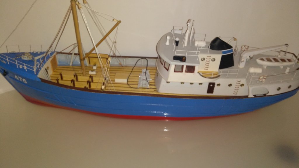

kaczma2 Opublikowano 25 Listopada 2019 Opublikowano 25 Listopada 2019 Spodobał mi się ten trawler i chociaż nie miałem nic budować z braku miejsca rozpocząłem jego budowę.

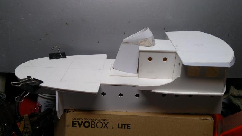

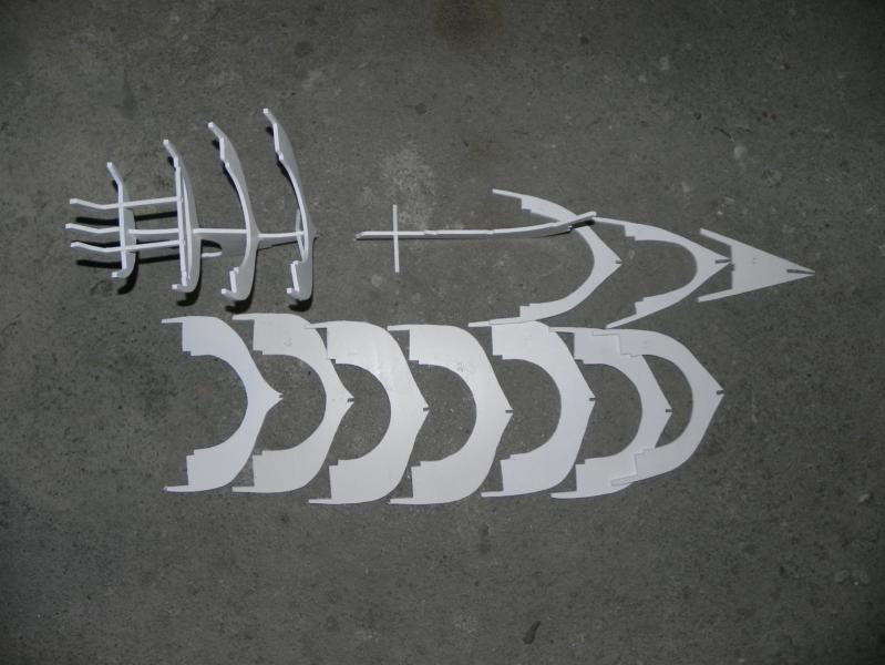

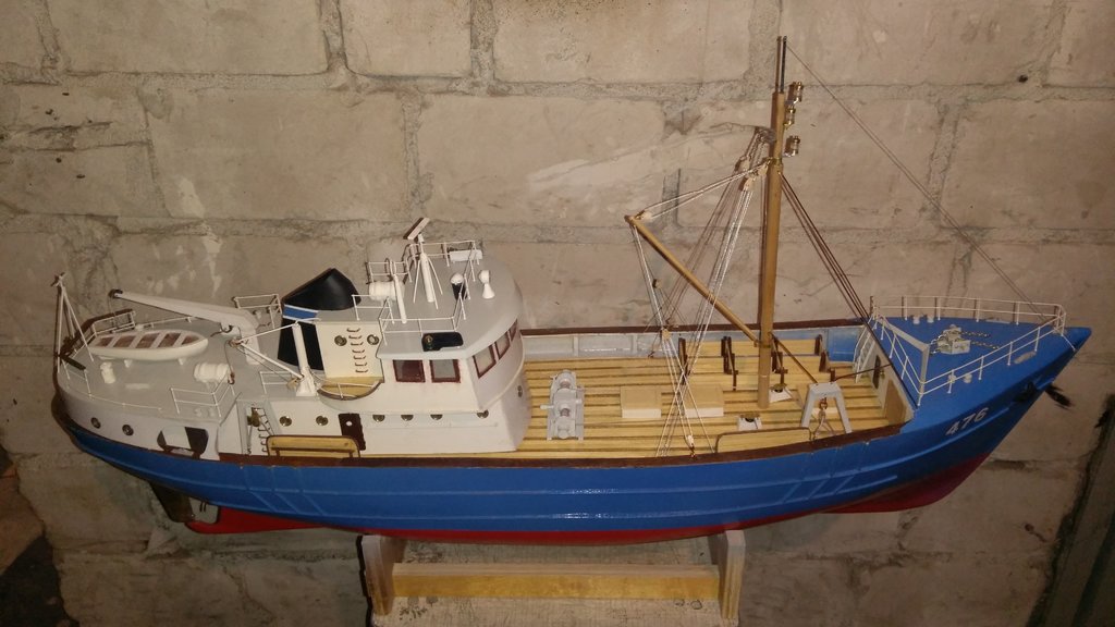

kaczma2 Opublikowano 25 Listopada 2019 Autor Opublikowano 25 Listopada 2019 Jest to jak wcześniej wspomniałem Nordkap 476 o długości 800. Nadbudówka nabrała kształtów i wycięta jest część wręg. Będzie kosztować. Już wydałem ponad 50 zł a na słupki do relingów pójdzie 83 zł i to nie koniec wydatków. Zrobili izolację rur i jest trochę zimno w piwnicy tak, że długo nie przebywam. Do wycięcia pozostały 3 wręgi i wszystkie do obróbki, dopasowania. Z planów w necie są tylko, widok z boku i z góry oraz rysunki poszczególnych części. Wykorzystałem te rysunki i powiększałem na drukarce. Arkusze rysunków nie są w jednakowej skali. Jeden arkusz musiałem poprawić, zmniejszyć. Mam obawy, że na rufie nie spasują się: rufowa część nadbudówki z nadburciem i pokładem. Dlatego ruszyłem z wycinaniem wręg dla ustalenia krzywizn.

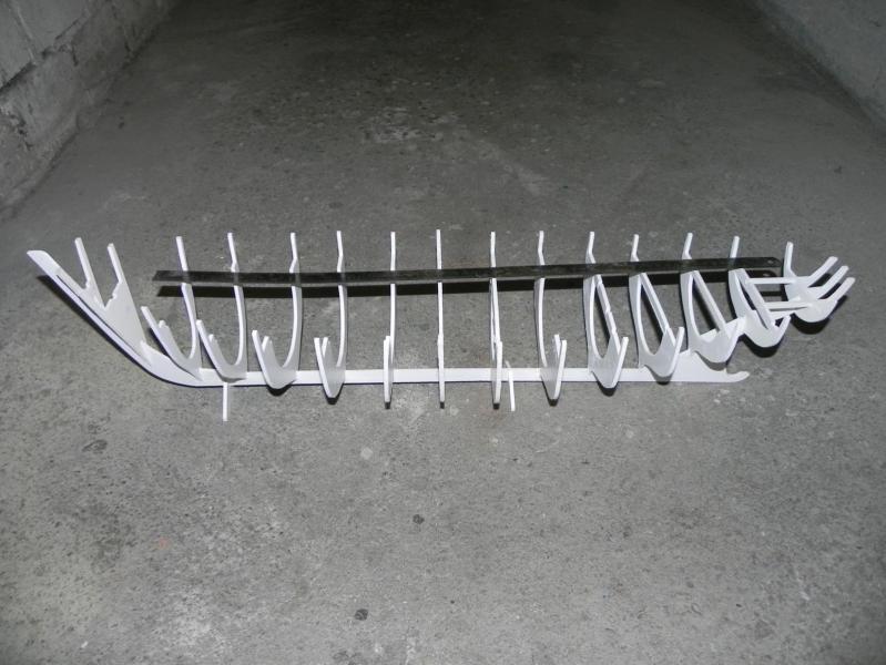

kaczma2 Opublikowano 25 Listopada 2019 Autor Opublikowano 25 Listopada 2019 Pasowanie wręg do stępki.

kaczma2 Opublikowano 26 Listopada 2019 Autor Opublikowano 26 Listopada 2019 Tak powinien być na desce ale firma zrobiła inny kształt wręg. Tym bardziej, że oklejany powinien być listewkami. Ja na razie składam na sucho. Te półokrągłe ażury będę poprawiał na płask pod półkę na bebechy.

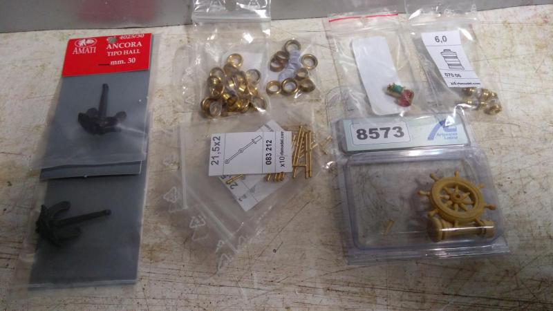

kaczma2 Opublikowano 5 Grudnia 2019 Autor Opublikowano 5 Grudnia 2019 Dotarły zamówione 49 słupków relingów, 2 kotwice Halla, 8 brakujących bulai i 2 lampy to pociągnęło 130,30. Kadłub nabiera kształtu.

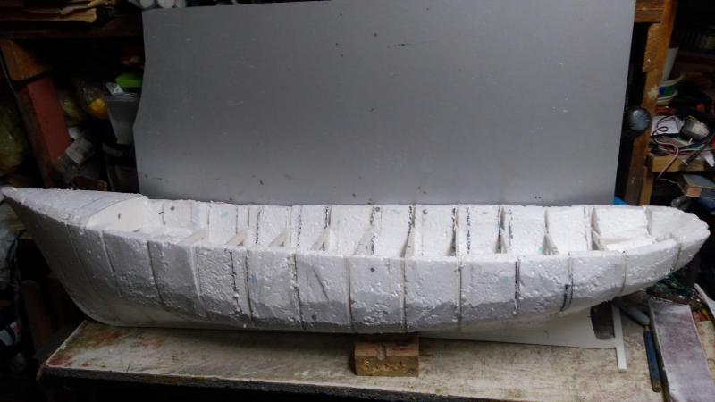

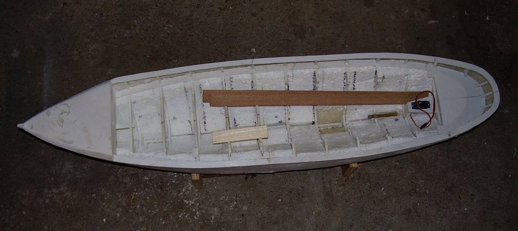

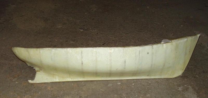

kaczma2 Opublikowano 9 Grudnia 2019 Autor Opublikowano 9 Grudnia 2019 Wklejanie styropianu między wręgi zakończone. Nadmiar z cięty nożem. Na zdjęciu prawa burta nie w linii. Do sprawdzenia. Może styropian za mało obcięty. Zakupione detale.

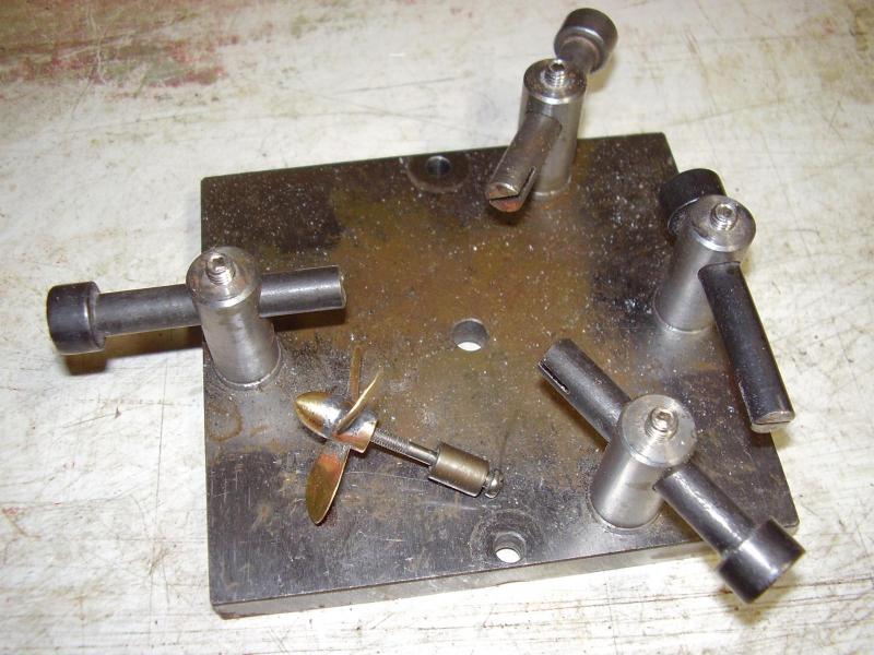

kaczma2 Opublikowano 11 Grudnia 2019 Autor Opublikowano 11 Grudnia 2019 Po poprawkach zrobiłem, zlutowałem śrubę napędową. Wyszła trochę mniejsza niż powinna. Wycięcia na wał i silnik zrobione. Teraz dopasować długość wału, dociąć rurkę i zlutować z panewkami.

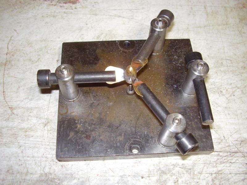

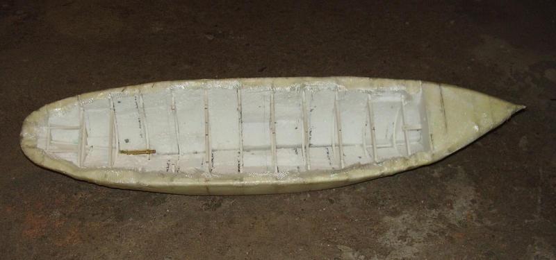

kaczma2 Opublikowano 15 Grudnia 2019 Autor Opublikowano 15 Grudnia 2019 Pierwsza z najgorszych robót zakończona, laminowanie. Zabrałem z piwnicy do mieszkania żeby w ciepełku dobrze stwardniał. Teraz druga robota, szpachlowanie i szlifowanie. Wcześniej zrobiłem śrubę w takim przyrządzie kolegi Janusza. Na 2,3 i 4 łopatki. Piasta nakręcana na wkręt z tulejką wkładaną w przyrząd. W takiej pozycji była lutowana palnikiem. 1

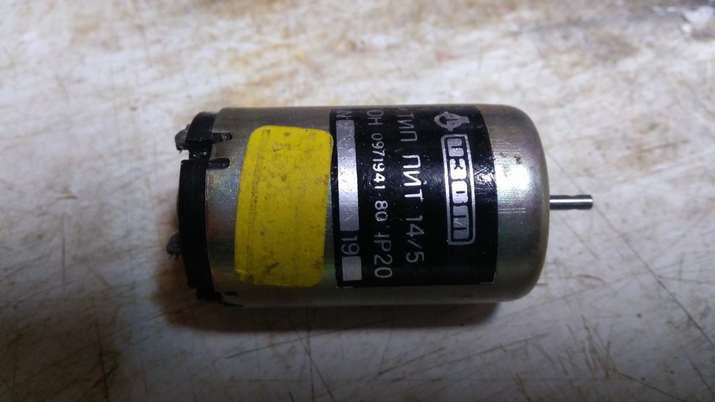

kaczma2 Opublikowano 15 Grudnia 2019 Autor Opublikowano 15 Grudnia 2019 skala 1:50 Zamocowany zostanie ten silnik. Mniejszy od np.600
kaczma2 Opublikowano 22 Grudnia 2019 Autor Opublikowano 22 Grudnia 2019 Robię różne rzeczy. Położyłem warstwę szpachli. Trochę szlifuję, dopasowuję łoże silnika. Wkleiłem wał i rurki do osi steru. Nakleiłem balustrady na nadburciu, ostatni odcinek twardnie żywica.
kaczma2 Opublikowano 29 Grudnia 2019 Autor Opublikowano 29 Grudnia 2019 Dopasowane łoże do kadłuba i silnika, oś silnika do wału śruby. Do zrobienia jeszcze poprawki szlifu szpachlówki oraz wnęki i kanały kotwiczne.

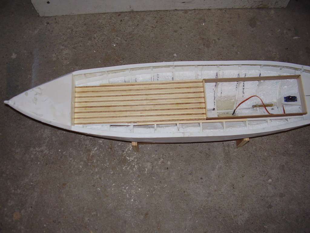

kaczma2 Opublikowano 9 Stycznia 2020 Autor Opublikowano 9 Stycznia 2020 Zrobiłem obrzeża pokładu przy nadburciu i przygotowane szerokie listwy na kołnierz pod nadbudówkę.

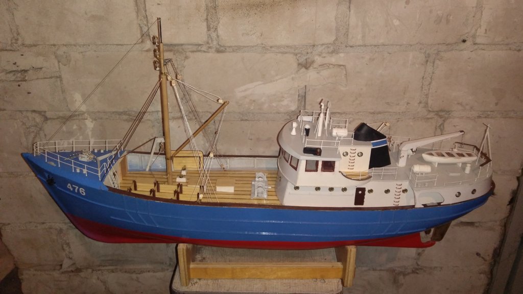

kaczma2 Opublikowano 14 Stycznia 2020 Autor Opublikowano 14 Stycznia 2020 W najłatwiejszej części pokład przyklejony. Dwie jasne listewki 2x5 i jedna ciemna 2x3.
