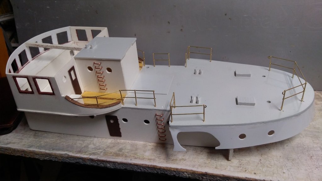

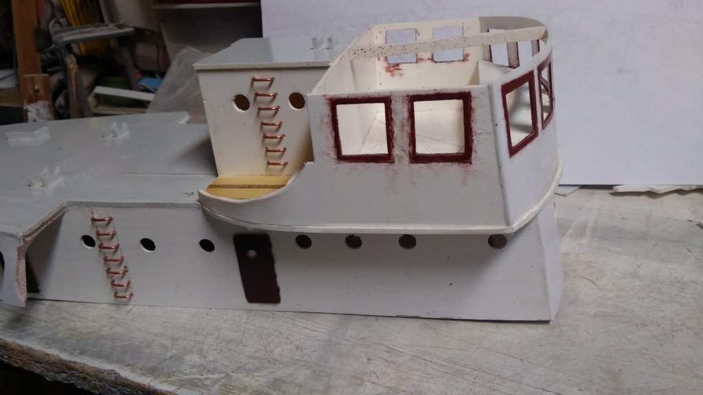

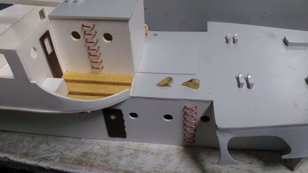

kaczma2 Opublikowano 16 Lutego 2020 Autor Opublikowano 16 Lutego 2020 Właśnie wróciłem z piwnicy, gdzie pomalowałem następne miejsce nadbudówki i zrobiłem schodki. Wyciąłem z blachy mosiężnej paski szer. 3mm na boki i 3,5 mm na stopnie. W klocku naciąłem szpary na głębokość 3,5 mm pod odpowiednim kątem i powsuwałem odcinki schodków. Końce z obu stron oblutowałem oraz paski na boki z jednej strony grubszą warstwą cyny. Następnie jeden pasek przyłożyłem do końców schodków i podgrzałem lutownicą . Tak samo drugi pasek. Po sprawdzeniu lutów ostrożnie wysunąłem całość z klocka. Nie zabrałem aparatu. Zdjęcie będzie jutro.

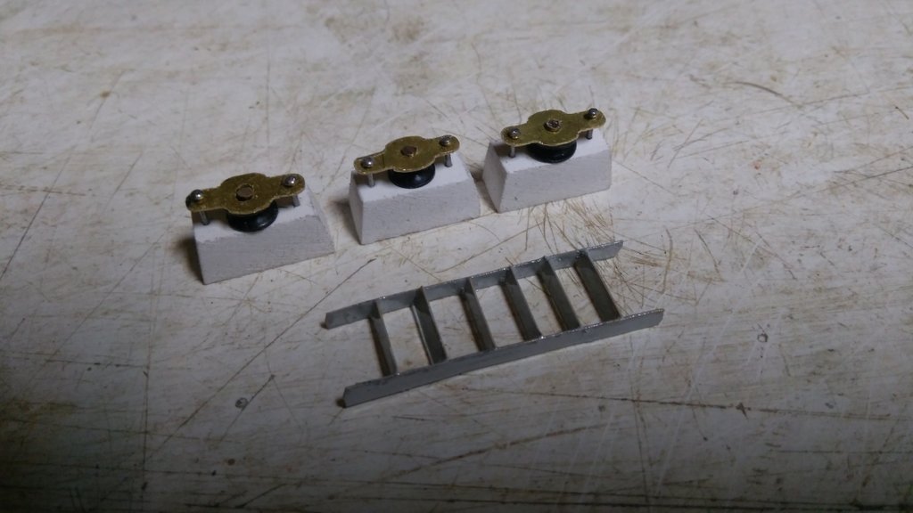

kaczma2 Opublikowano 19 Lutego 2020 Autor Opublikowano 19 Lutego 2020 Takie drabinki, 4 komplety i 2 bloczki.

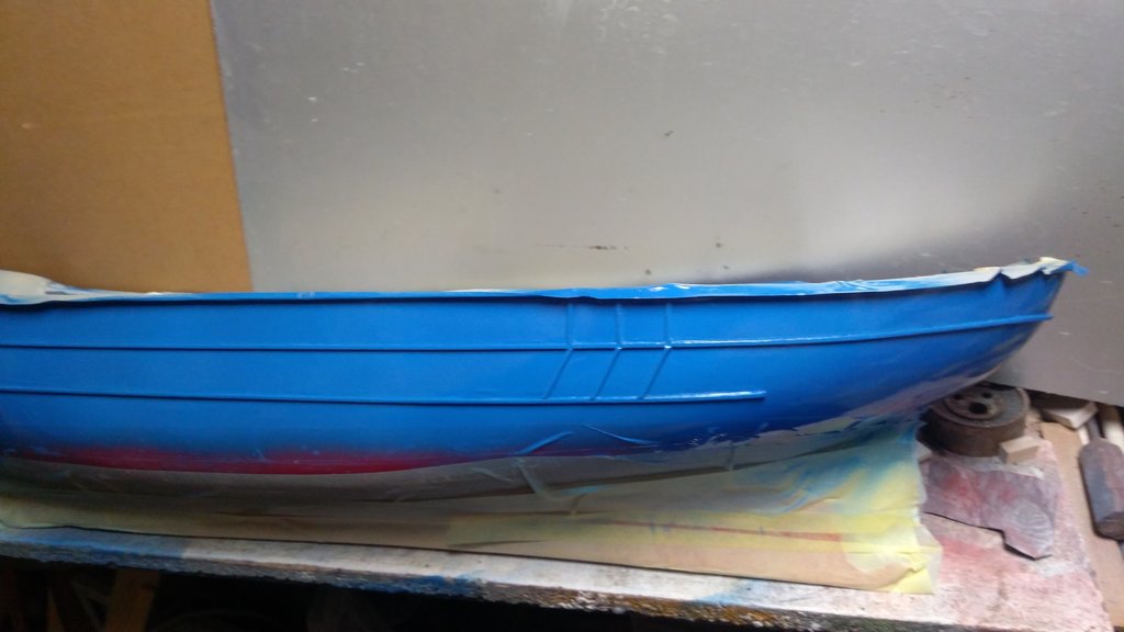

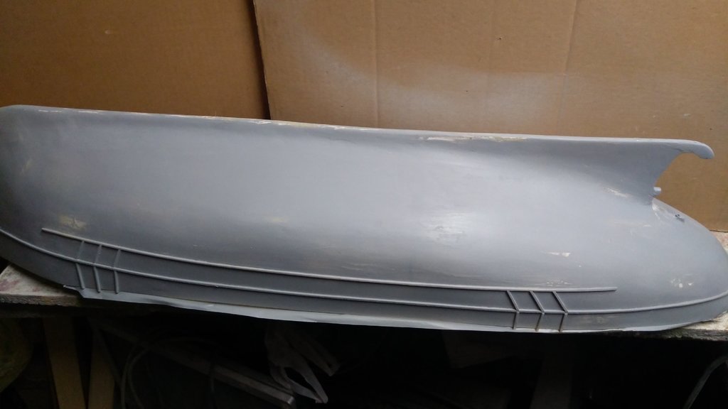

kaczma2 Opublikowano 22 Lutego 2020 Autor Opublikowano 22 Lutego 2020 Pomalowałem podkładową kadłub i zrobiłem poprawki.

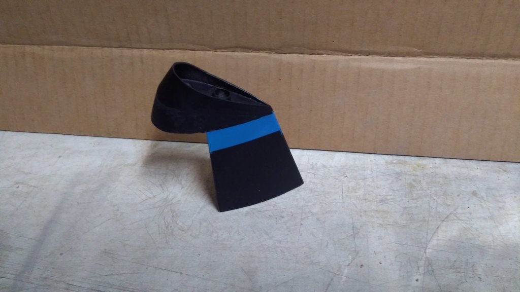

kaczma2 Opublikowano 23 Lutego 2020 Autor Opublikowano 23 Lutego 2020 No i porażka. Miały być ładne ramki a wyszły podcieki. Te żółte taśmy są do d... Po wyschnięciu zabrałem się za wydrapywanie. Wyszło ciulowo. Teraz pomyślałem. Bym zrobił pisakiem permanentnym i by wyszło dużo lepiej. Teraz od nowa. Na zawodach na basenie (Opole) lepiej pływać małym modelem? Są węższe bramki.

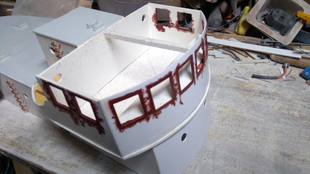

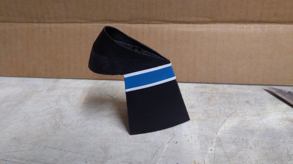

kaczma2 Opublikowano 24 Lutego 2020 Autor Opublikowano 24 Lutego 2020 Namalowałem niebieski pas na kominie. Tym razem użyłem innej taśmy. Wyszło dobrze. I po naklejeniu pasków. Wyszedł następny błąd na planach. W środkowej części nadbudówki otwór na bulaj jest za bardzo w prawo przez to schodki na górny pokład też w prawo i słupek relingu . Powierciłem otwory na słupki relingów.
kaczma2 Opublikowano 25 Lutego 2020 Autor Opublikowano 25 Lutego 2020 Białe paski na kominie poprawiłem. Powinny być poziome. Zmontowałem relingi na tym pokładzie.

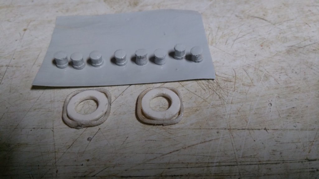

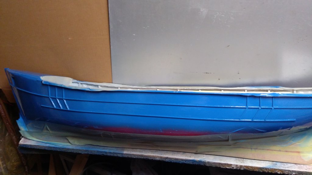

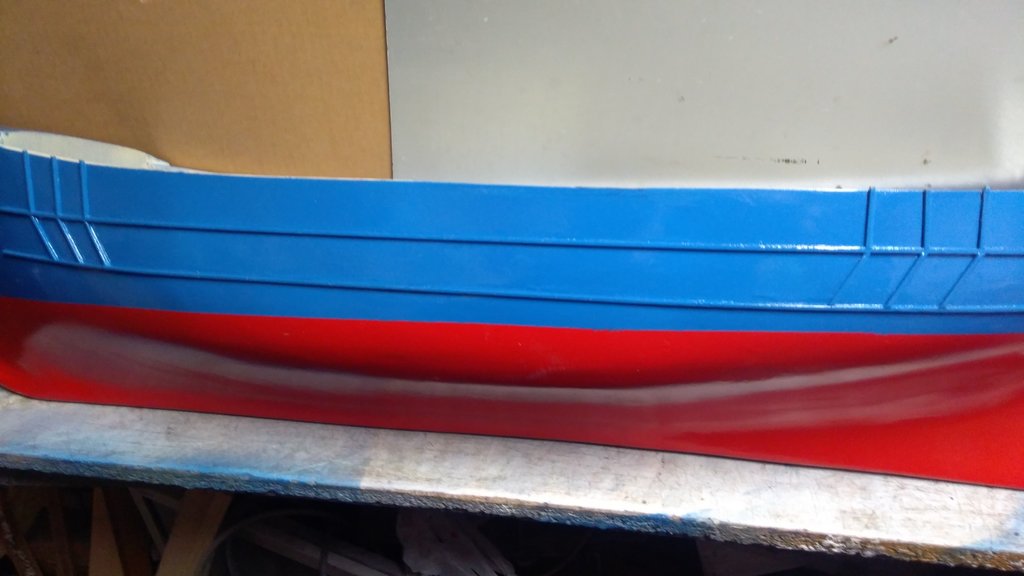

kaczma2 Opublikowano 27 Lutego 2020 Autor Opublikowano 27 Lutego 2020 Wczoraj pomalowałem kadłub poniżej linii wodnej a dzisiaj powyżej. Po 2 razy. Porobiłem bloczki, imitacje i poręcz z forniru mahoń na rufowy reling.
kaczma2 Opublikowano 28 Lutego 2020 Autor Opublikowano 28 Lutego 2020 Malowanie wyszło całkiem dobrze z jednym wyjątkiem.

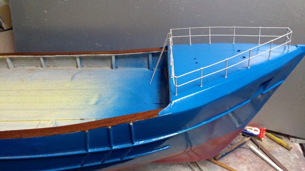

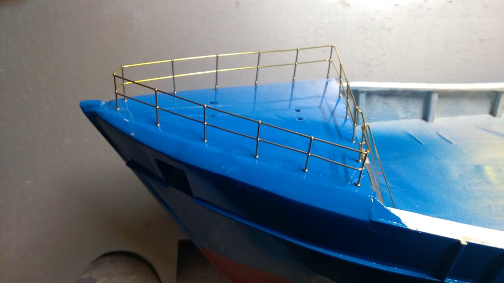

kaczma2 Opublikowano 1 Marca 2020 Autor Opublikowano 1 Marca 2020 Reling na dziobie. Uszkodzenia naprawione.
marcini59 Opublikowano 2 Marca 2020 Opublikowano 2 Marca 2020 Bardzo ładnie Tobie wyszły te relingi, napisz mi na PW jam je robiłeś, lutowałeś?

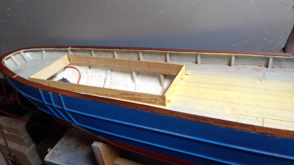

kaczma2 Opublikowano 3 Marca 2020 Autor Opublikowano 3 Marca 2020 Wczoraj na burty nakleiłem fornir. Dzisiaj obrobiłem i posmarowałem żywicą.
pawel4090 Opublikowano 3 Marca 2020 Opublikowano 3 Marca 2020 Kaziu, bardzo dobra robota, wszystko za co się weźmiesz rośnie Ci w rękach ? Relingi super, powiedz jak je zrobiłeś, nie tylko na pw.
