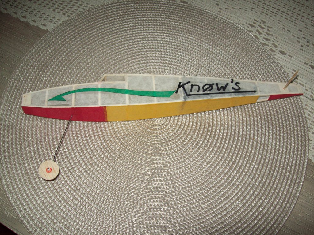

Model juz skończyłem z lekką modyfikacją modelu Macieja tzn., skrzydło wykonałem z uszami i podwoziem jednokołowym.Napęd to pętla gumy 3x1, waga do lotu 17gram.. Chyba też będzie latał?
Bardzo ładny model.Skrzydła na pewno poprawią własności lotne.Teraz czekamy na wiosnę....

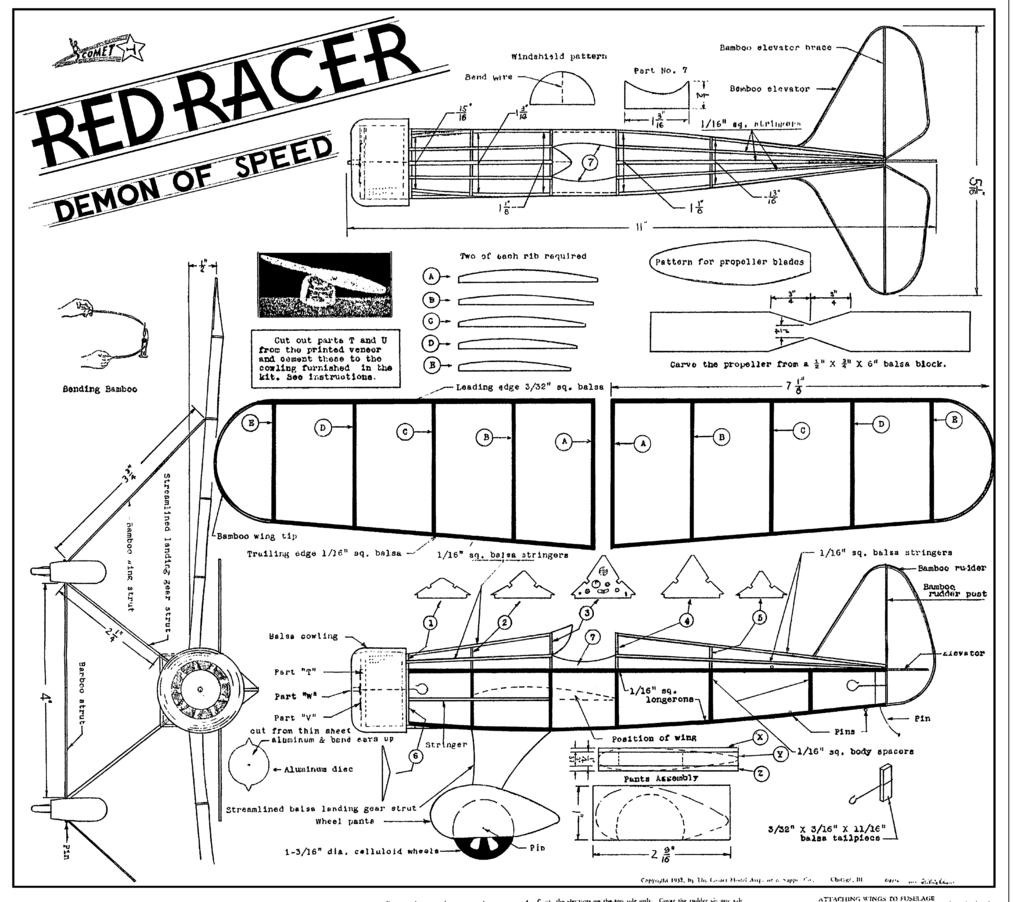

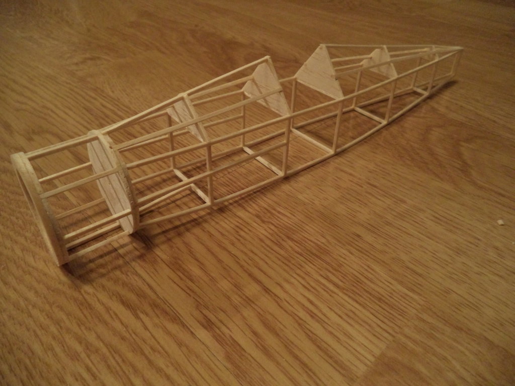

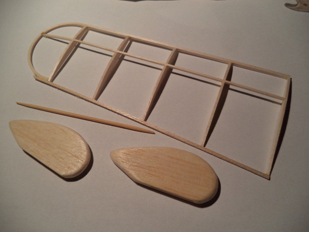

Witam

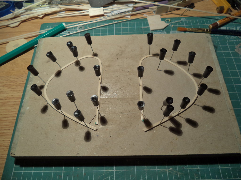

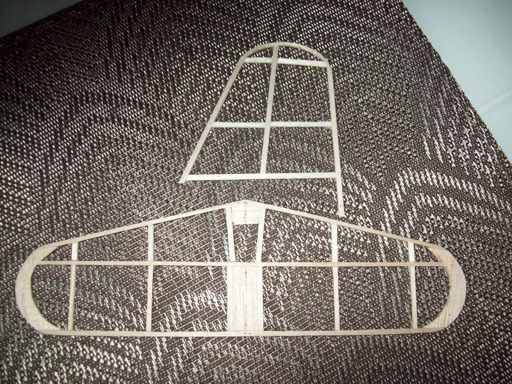

Długo przeglądałem modele Comet i wybrałem ten.Oryginał 16'' skrzydła / 11'' kadłub więc bez skalowania druk planów i porządek na desce.Kolor modelu nie zdecydowałem ale może Demon of Speed będzie czerwony.Skrzydła ich pozycję zmienię  na dół kadłuba.
Stateczniki zmieniłem z bambusowych listew na balsowe  i gięcie na szablonach z tektury 1mm.
pionowy trochę zgięta listwa na łuku ale zostawię Kadłub sklejony zgodnie z planem....
DSC09585.thumb.JPG.a255448c651e45900edf72952f2fe26c.JPGDSC09586.thumb.JPG.c67616366a53fd252e71a0f8ba306b7f.JPG
krótka przerwa na polecany w telewizji film  Dunkierka 2017.Warto zobaczyć.....
I sklejony statecznik poziomy,trochę przymiarek i czas na skrzydła

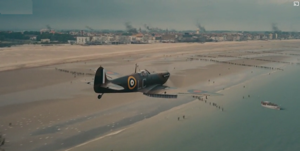

Fajne są te współczesne budynki w tle.
A na końcu filmu ten Spitfire zostaje zapalony za pomocą rakietnicy(!) jak pewne kasyno w Montreaux, i spala siędo cna jakby był zrobiony z dykty a nie ze stali i duralu :)

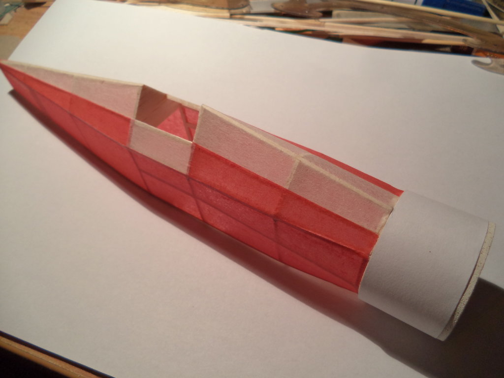

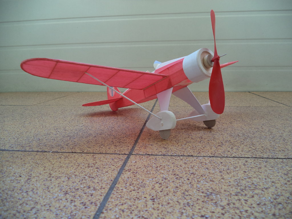

Witam.

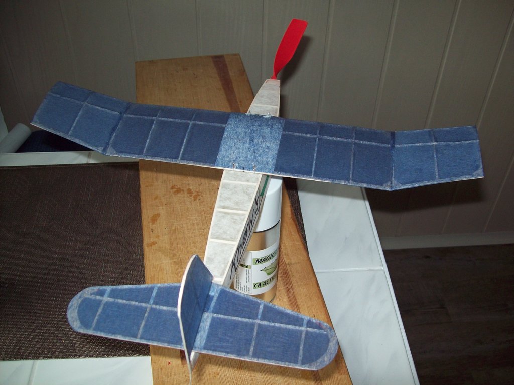

Wczoraj oklejanie bibułą kadłuba i lakierowanie.Skrzydła sklejone i zdecydowałem o położeniu ich w/g planu.Dziś zabawa z podwoziem.Nie będzie łatwo......szlifowanie bambusowych patyków-szaszłyków do średnicy około 3mm bardzo.....mozolne.Elementy podwozia i inne elementy pomaluję profesjonalnym białym tuszem Rotring
Opublikowano (edytowane)

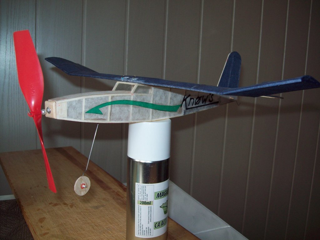

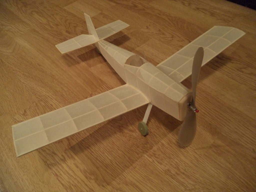

Witam.
Red Racer prawie finał....Dużo zabawy miałem z wklejeniem skrzydeł i podwoziem.Malowanie tuszem balsy  polecam......Nie wiem ile listewki podwozia wytrzymają przy lotach......zobaczymy. Waga modelu bez gumy trochę za wysoka,zobaczymy jak poleci.....na paśmie 3x1mm.
DSC09610.thumb.JPG.bd939bdea0e22d5edd166616e826f2e8.JPGDSC09608.thumb.JPG.4cb17823a0040c6bfc8ef8558de3a65a.JPGDSC09607.thumb.JPG.f9a96f71973ac286e353c7903cef29eb.JPG
Edytowane przez Maciej.j
  • Lubię to 2
Piękne te Twoje maleństwa.
Co do podwozia to co ma nie wytrzymać przy takiej znikomej wadze modelu i tak wygląda na mocne. Jakiego tuszy używasz
i jak długo wysycha.
