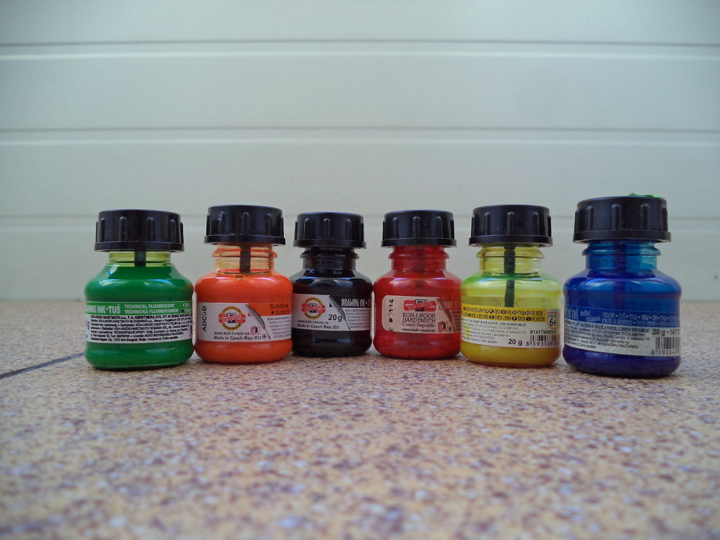

Maciej.j Opublikowano 9 Lutego 2020 Autor Opublikowano 9 Lutego 2020 3 godziny temu, rajaner napisał: Piękne te Twoje maleństwa. Co do podwozia to co ma nie wytrzymać przy takiej znikomej wadze modelu i tak wygląda na mocne. Jakiego tuszy używasz i jak długo wysycha. Używam tuszy 1 TUSZ KREŚLARSKI ROTRING DRAWING INK 23 ML różne kolory - Duża ilość pigmentu sprawia że tusz kreślarski Rotring jest silnie kryjący i szybkoschnący a linie wyjątkowo ostre. Po wyschnięciu jest odporny na wodę, może być używany na różnych powierzchniach jak np. papier milimetrowy czy kalka. Dobry do uzupełniania tuszu w rapidografach oraz rysowania.Niestety na balsie podnosi włókna ale.......następnie warstwa lakieru akrylowego usuwa ten efekt 2 Tusze kreślarskie KOH-I-NOOR dostępne w 10 kolorach. Odznaczają się trwałymi i żywymi kolorami odpornymi na światło, bardzo dobrze i trwale łączą się z podłożem. Tusz w kolorze czarnym odznacza się doskonałym 100 % kryciem, natomiast tusze w innych kolorach są transparentne. Tusze znakomicie sprawdzają się na kalce, papierze i kartonie. Do nakładania rysikiem, pędzlem, piórkiem. Polecane dla kreślarzy i rysowników. 3.TUSZ KREŚLARSKI FLUORESCENCYJNY Tusze kreślarskie dostępne w 4 fluorescencyjnych kolorach. Odznaczają się trwałymi i żywymi kolorami odpornymi na światło, bardzo dobrze i trwale łączą się z podłożem. Tusze znakomicie sprawdzają się na kalce, papierze i kartonie. Do nakładania rysikiem, pędzlem, piórkiem. Polecane dla kreślarzy i rysowników. 4 Koncentrat barwiący 20ml MIXOL Mixol jest pastą zabarwiającą, bez zawartości środka wiążącego, nie posiada właściwości powłok malarskich. Służy do zabarwiania farb olejowych, lakierów oraz rozpuszczalnych w wodzie powłok malarskich:Duża wydajność z pojemnika, Tusze schną około 2 godz a pigment mixol mieszam z lakierem akrylowym Vidaron-/około 30 minut 1
kaszalu Opublikowano 9 Lutego 2020 Opublikowano 9 Lutego 2020 (edytowane) Dobry wykład, dobra lekcja !! ? Fotki tych tuszów by się jeszcze przydały - łatwiej wtedy znaleźć w sklepie jak w oko już kiedyś wpadło ( jestem wzrokowcem...) ! Proszę kontynuować w odniesieniu do dalszych tajemnic mikrolotów !! ? Podglądam z przyjemnością ! Edytowane 9 Lutego 2020 przez kaszalu
Maciej.j Opublikowano 9 Lutego 2020 Autor Opublikowano 9 Lutego 2020 (edytowane) 4 godziny temu, kaszalu napisał: Dobry wykład, dobra lekcja !! ? Fotki tych tuszów by się jeszcze przydały - łatwiej wtedy znaleźć w sklepie jak w oko już kiedyś wpadło ( jestem wzrokowcem...) ! Proszę kontynuować w odniesieniu do dalszych tajemnic mikrolotów !! ? Podglądam z przyjemnością ! mój zestaw z jednej szuflady .Warto mieć także suche pastele do.....bardzo lekkich modeli.I przyjazny lakier Vidaron który od lat stosuję po /trującym/Kaponie Edytowane 9 Lutego 2020 przez Maciej.j

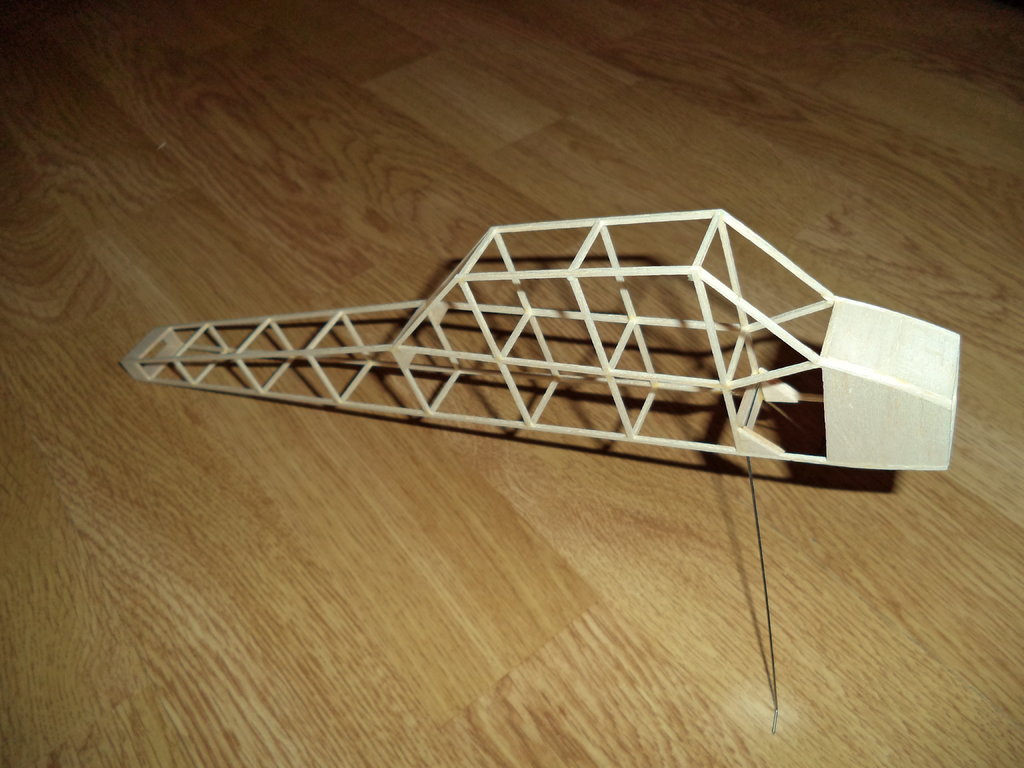

Maciej.j Opublikowano 16 Lutego 2020 Autor Opublikowano 16 Lutego 2020 (edytowane) Witam Kolejny model z archiwów Le Modèle Réduit d'Avion.Plan powiększony do 130% dla śmigła 6''.Pierwszy w klejeniu -kadłub Kadłub sklejony.Mała modyfikacja by uzyskać więcej miejsca na pasmo gumy 3x1mm.Teraz czas na stateczniki i skrzydła Edytowane 16 Lutego 2020 przez Maciej.j

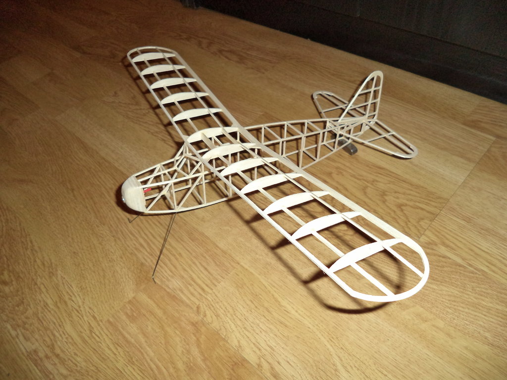

Maciej.j Opublikowano 23 Lutego 2020 Autor Opublikowano 23 Lutego 2020 Witam. Kolejna o ciekawej konstrukcji gumówka.Plan z https://outerzone.co.uk/plan_details.asp?ID=11934.Czekam cierpliwie na sprzyjającą pogodę....powoli miejsca brakuję na regale od nowych modeli 1

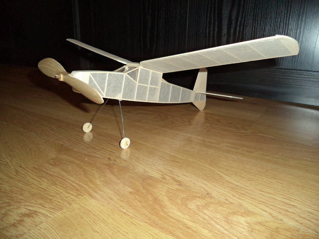

Maciej.j Opublikowano 1 Marca 2020 Autor Opublikowano 1 Marca 2020 W dniu 27.02.2020 o 16:12, jethrotull napisał: 61g to może być dużo lub mało, zależy jaka rozpiętość Rozpiętość około 18'' I kolejny model z listy Denny Starling z planów na https://outerzone.co.uk/plan_details.asp?ID=9902.Model w oryginale 18 cali rozpiętości

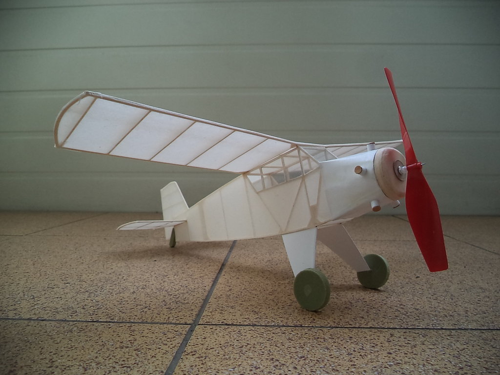

Maciej.j Opublikowano 8 Marca 2020 Autor Opublikowano 8 Marca 2020 Witam Denny Starling gotowy do lotów.Waga modelu niezła,z gumą 3x1mm około 15 gram. 2

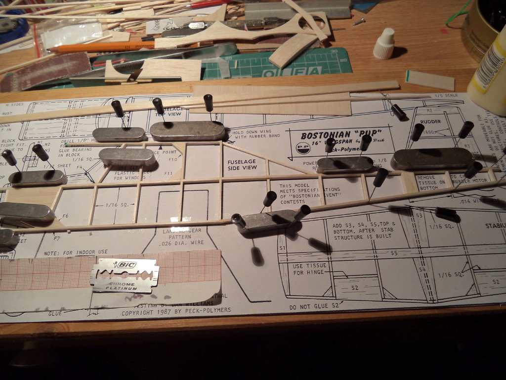

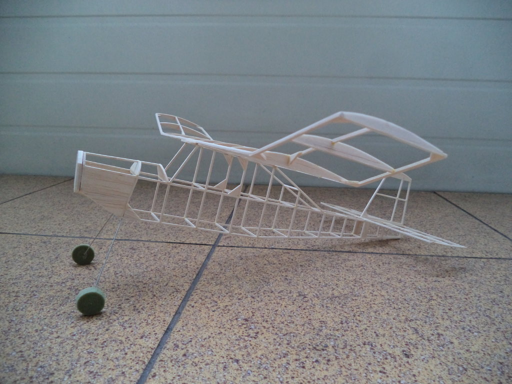

Maciej.j Opublikowano 20 Marca 2020 Autor Opublikowano 20 Marca 2020 Witam Boki kadłuba już sklejone.Bostonian ''PUP'' posiada w planach lotki na skrzydłach i statecznikach które pominę
Maciej.j Opublikowano 21 Marca 2020 Autor Opublikowano 21 Marca 2020 Witam. Rano dokończenie kadłuba i następnie skrzydła oraz stateczniki.Bibuła pomalowana na ciekawy kolor.....opis przy oklejaniu.Wieczorem przygotuję konstrukcję do oklejenia i jutro może finał

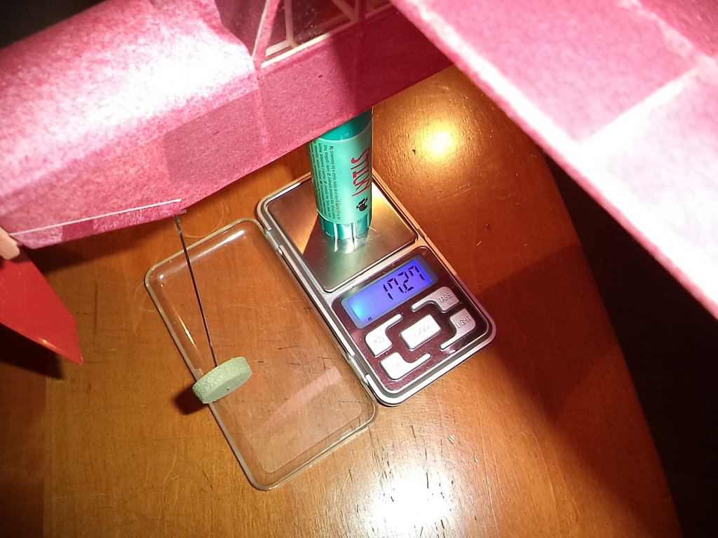

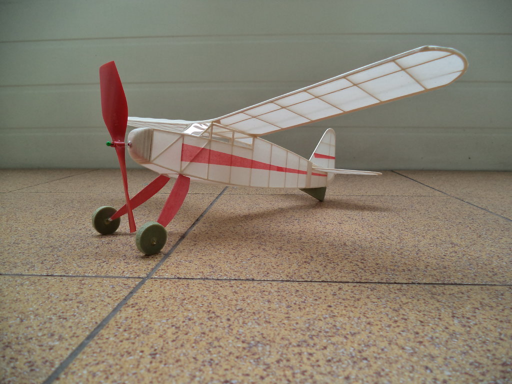

Maciej.j Opublikowano 22 Marca 2020 Autor Opublikowano 22 Marca 2020 Witam Bostonian ''PUP'' oklejony.Kolor bibuły uzyskałem za pomocą rozcieńczonego koncentratu barszczu Krakus.Wiele lat temu podpatrzyłem ten pomysł i kolor dla mnie jest ładny.Wadą tej metody to przyrost masy.....około 3 gram na arkuszu.Model tej wielkości dostanie dwie pętle gumy 2,5mm.

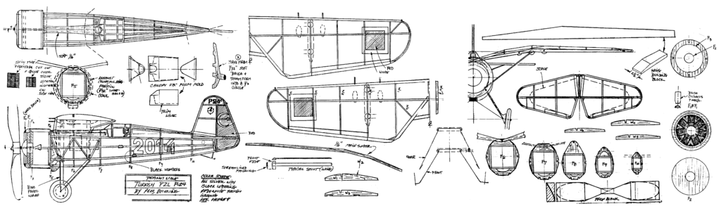

f-150 Opublikowano 25 Marca 2020 Opublikowano 25 Marca 2020 Maciek,następny proponuję taki: RWD-5bis_oz12026.pdf 1
Maciej.j Opublikowano 25 Marca 2020 Autor Opublikowano 25 Marca 2020 30 minut temu, f-150 napisał: Maciek,następny proponuję taki: RWD-5bis_oz12026.pdf 843 kB · 2 pobrania model piękny.Zapisałem plany i zobaczymy dalej.......Dziękuję za plan.Ten od dłuższego czasu mnie.....chodzi po głowie

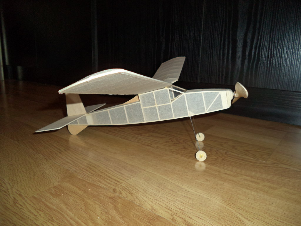

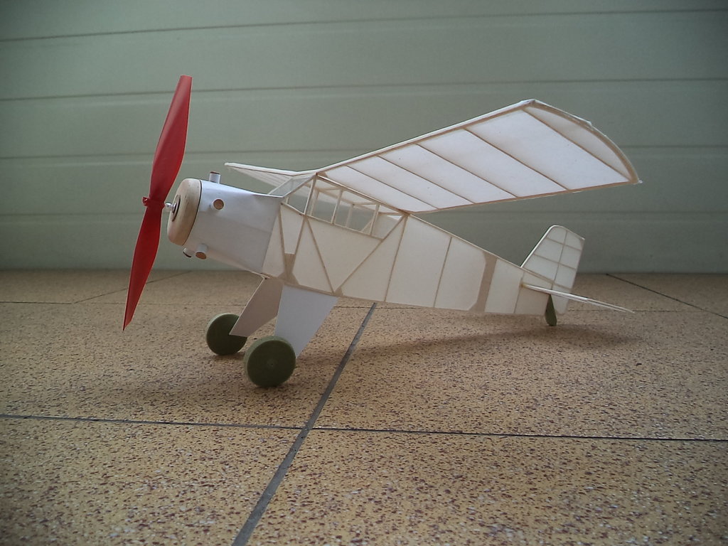

Maciej.j Opublikowano 3 Kwietnia 2020 Autor Opublikowano 3 Kwietnia 2020 Witam Ostatni model z mojej ulubionej klasy Bostonian. Wong Way Wobin by Hurst Bowers w 16'' calowej wielkości.
