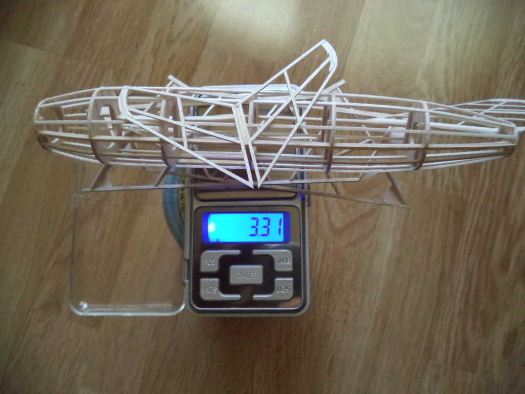

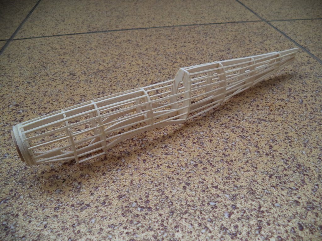

Witam

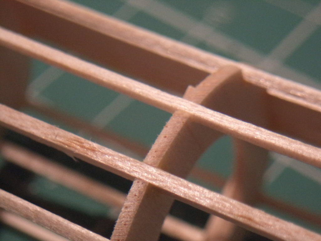

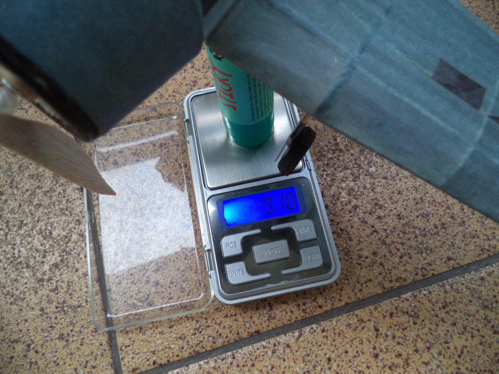

Wybrałem kolejny model który chcę wyposażyć w napęd gumowy.Oryginał Guillow's przeskalowałem do wymiarów peanut/13''/W kadłubie wręgi wykonałem z 1,5 mm reszta już 1,0 mm.Stateczniki klejone z listew 1mm. Skrzydła starałem się o wagę......zobaczymy w finale.Obecnie jest 3,31gram.
27 minut temu, mayster8405 napisał:
No nie !!!!, nie chcę na to patrzeć  co "wyprawiasz" !!!!?, tyle drzewa i taka masa. Po prostu super.?
Dużo fajnej zabawy miałem w wycinaniu nacięć na podłużnice,skalpel i płytka z papierem ściernym,.Ale po dwóch godzinach kleiłem dalej.

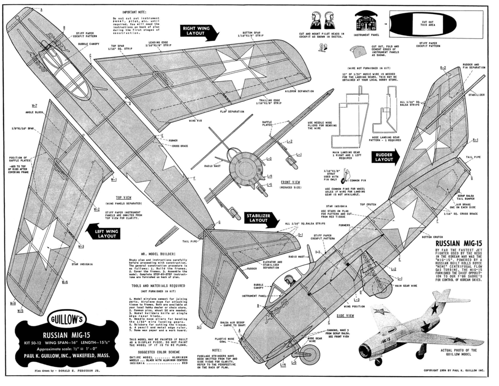

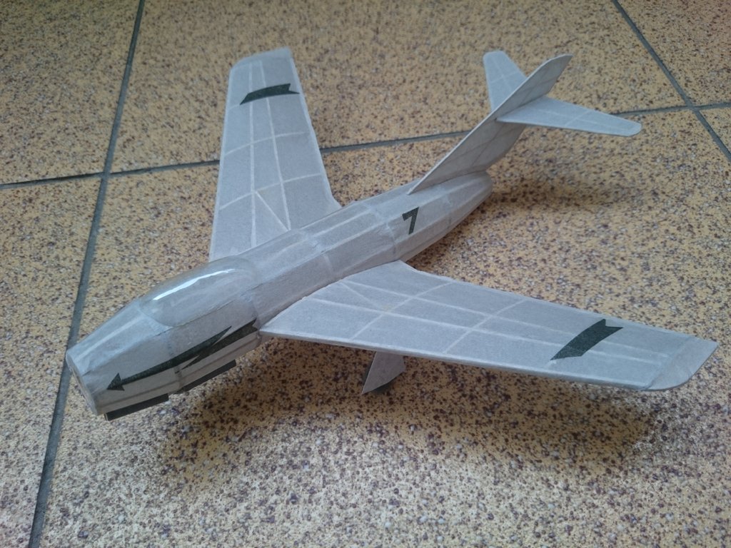

Witam

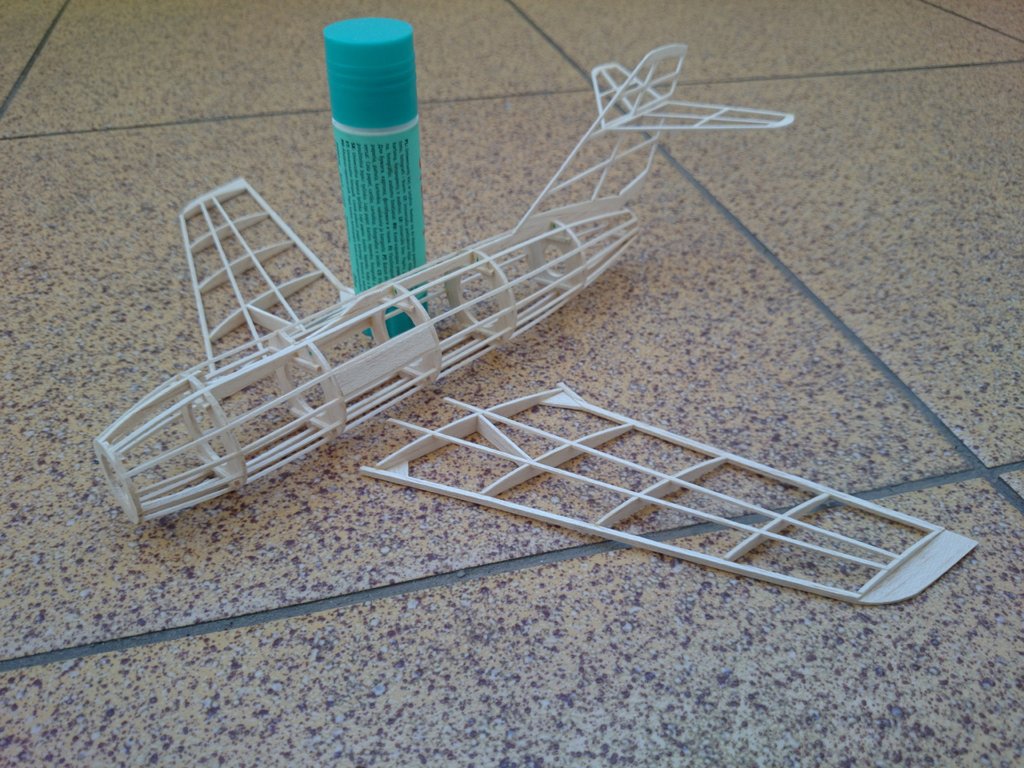

I prawie skończony Mig-15.Po wyważeniu dobiorę śmigło około 5'' i wstawię mocowanie Zespołu śmigła.Kilka detali zostało na skrzydłach i kadłubie do zrobienia.Model okleiłem papierem z zestawów Guillow's. Naprężałem rozcieńczonym lakierem Vidaron Kabina to blister po bateriach klejony Uhu-Por

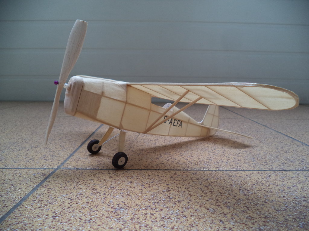

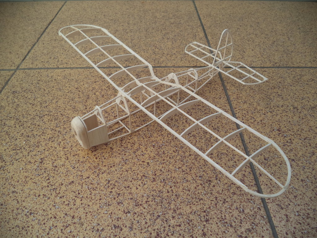

Witam
Kolejny z listy model Comper Swift /Gipsy III/ Mike Nassise. Prosta konstrukcja więc waga nie powinna przekroczyć 10 gram.Od piątku tyle wykonałem.Listwy 1,5mm i lamelowane stateczniki i końcówki skrzydełDSC09716.thumb.JPG.3d4b25e16fbdd34a591b40687481c646.JPG

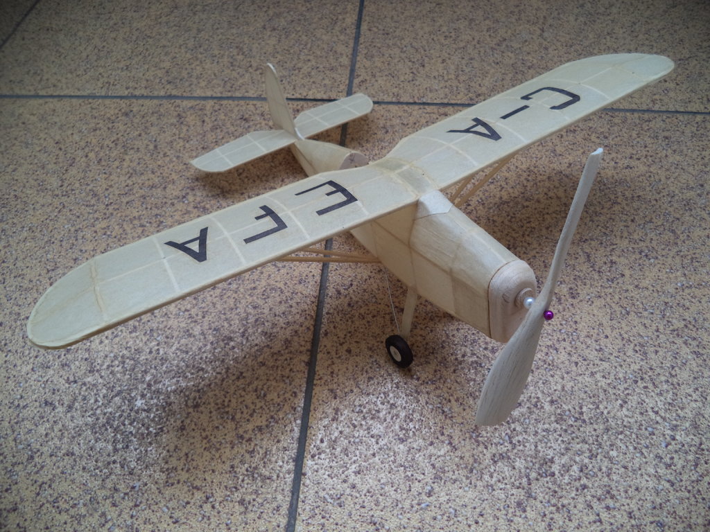

Witam.

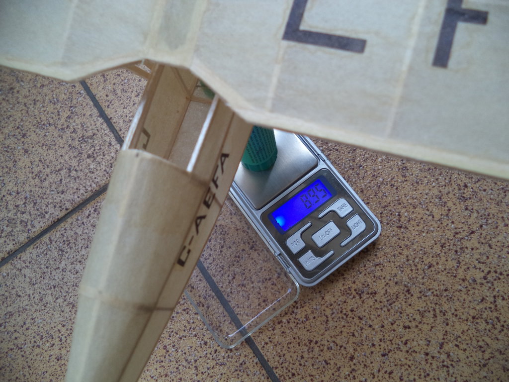

Model Comper Swift /Gipsy III/ zakończony.Konstrukcja klejona bez problemów.Okleiłem papierem angielskim który pomalowałem kawą.....poranną.Efekt niezły ale wadą to mikro zacieki po nałożeniu napisów.czarne napisy malowane lakierem spirytusowym.Waga całości zadowalająca i z gumą 2,5mm wyniesie około 10 gram
DSC09725.thumb.JPG.d0ddceba3d759c751d01baff6d60d2f8.JPGDSC09723.thumb.JPG.b207c9e7356ffe63b23bc28ee73bc3c1.JPGDSC09722.thumb.JPG.7d315f8728548e1753e38ff4d17c8533.JPGDSC09724.thumb.JPG.462a674ab0daff26e3b74839cb5b66a0.JPGDSC09727.thumb.JPG.76871b8b4738db4348041a912e40d8c4.JPG

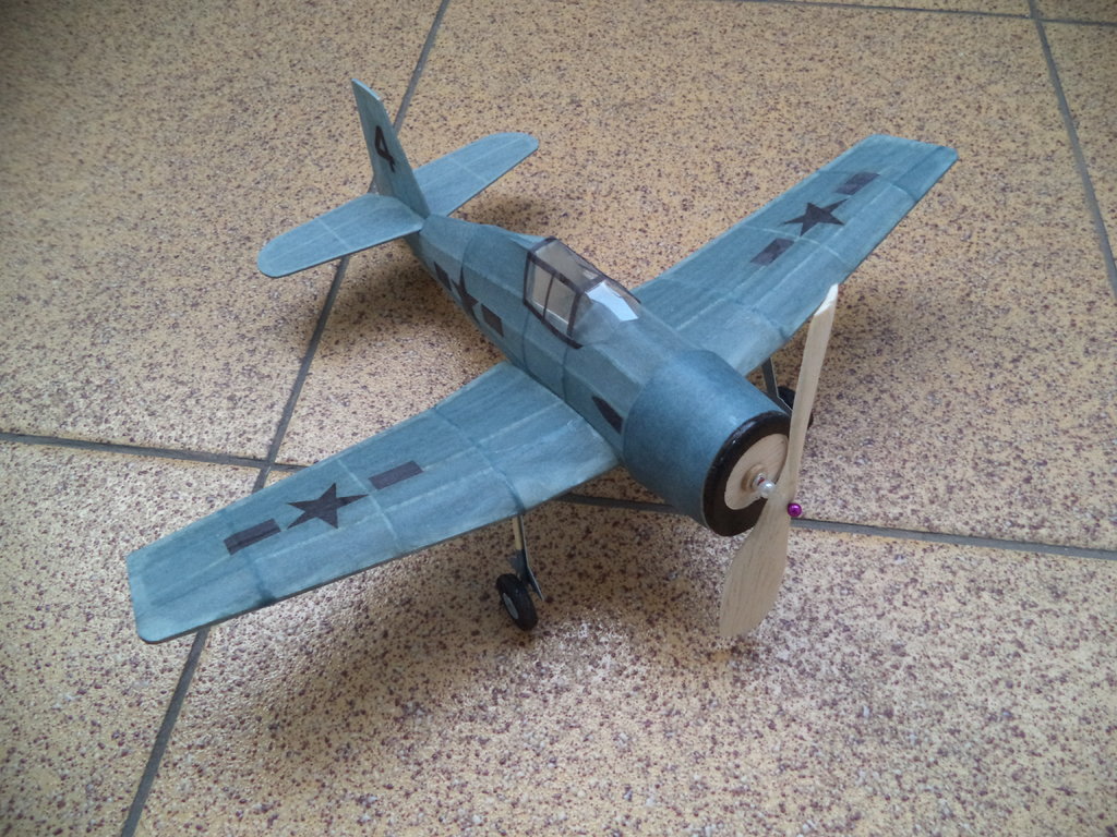

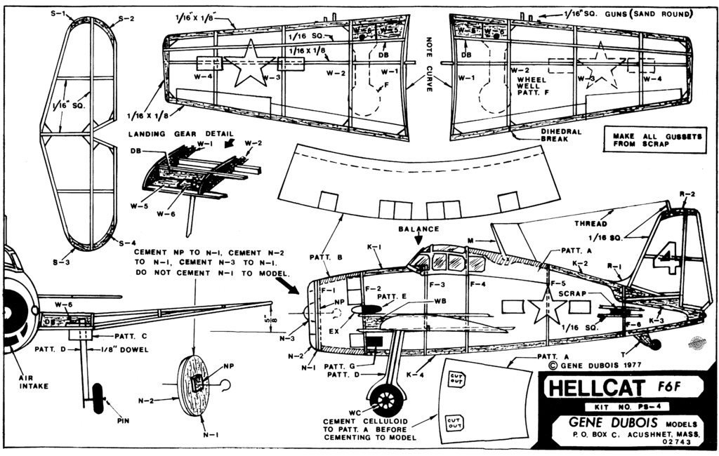

Kolejny na deskach 13-calowy model Grumman Hellcat 6F6 z planów Gene Dubois.Modele tej firmy są oszczędne w detalach i takie chętnie wybieram do budowy.Elementy kadłuba kleiłem  z balsy 1mm. Na stateczniki dopasuję przekroje 1,5mm.
Witam

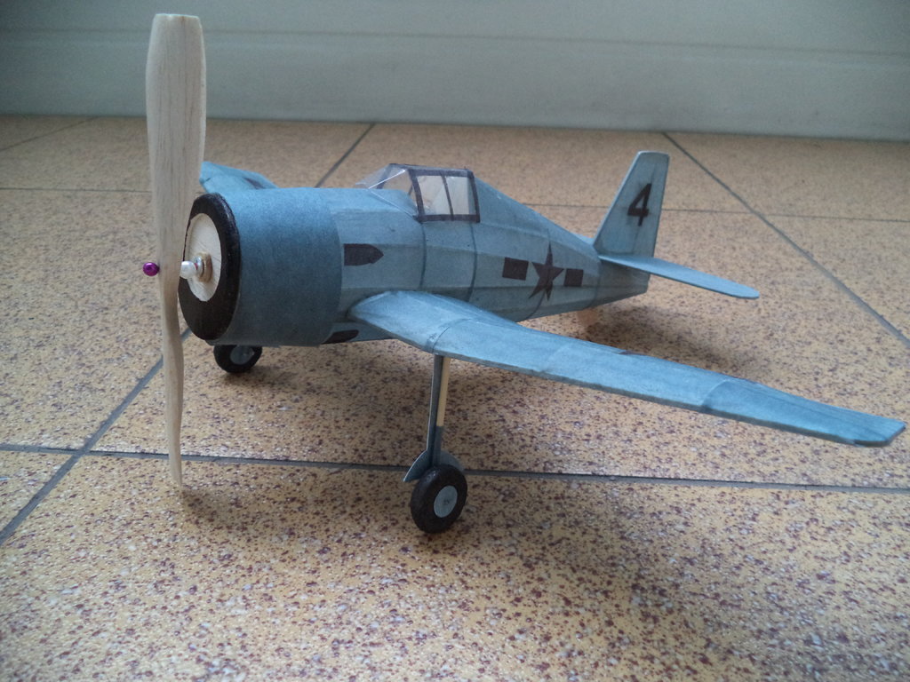

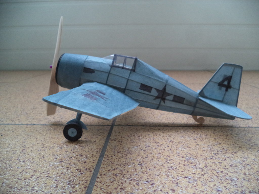

 Grumman Hellcat 6F6 z kilkoma szczegółami skończyłem.Konstrukcja klejenie skrzydeł trochę utrudnione ale zakładam że model będzie.....dobrze latał.Waga na tą wielkość niezła.....
DSC09734.thumb.JPG.eb4a36ac54a1fc8f0e1f32f5ced0bbcf.JPGDSC09736.thumb.JPG.03c07439d07f0eb02710452fe84e137a.JPGDSC09735.thumb.JPG.cd74ad2a9d75265049d3c3e34026b7f6.JPGDSC09738.thumb.JPG.214a5f3010fc693b6d76a3a8b5b79f93.JPG
