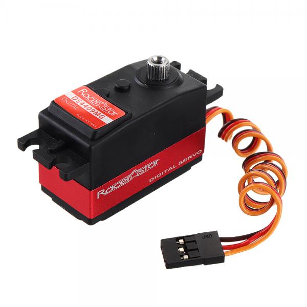

AndrzejC Opublikowano 14 Grudnia 2019 Opublikowano 14 Grudnia 2019 A,czy ktoś z kolegów używa tych serw Race Star DS 4409 MG niski profil? Właśnie przyszła przesyłka z BANGGOODa. Serwa będą użyte do sterowania gaźnika i regulatora paliwa, ewentualnie klapy w dnie łódki. Proszę o opinię . Serwa wzbudzają zaufanie na pierwszy rzut oka. Są w miarę ciche, dość mocne i szybkie. No i cena bardzo atrakcyjna. Ale jak się sprawdzą w działaniu to tego nie wiem... Zaryzykowałem i wziąłem większą ilość i w sumie nie wiem czy dobrze zrobiłem... A.C.
