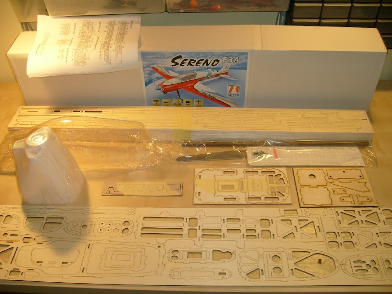

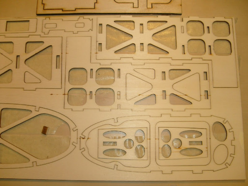

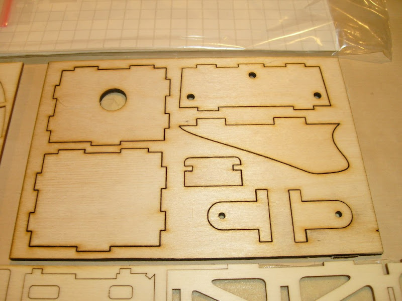

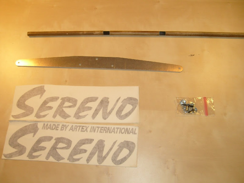

Leda_g Opublikowano 9 Grudnia 2008 Opublikowano 9 Grudnia 2008 Postaram się przedstawić tutaj relacje z montażu oraz ew. oblotu nowego modelu z firmy ARTEX, mowa oczywiście o modelu do nauki akrobacji F3A SERENA Sam montaż nastąpi pewnie dopiero przed świętami, na teraz informację o tym co dostajemy od producenta. Jak powstawała nazwa modelu Trochę danych o modelu Strona producenta Rozpiętość – 1360 mm Długość - 1270 mm Waga kitu – 650 g Waga do lotu 1100-1300g :jupi: Napęd przewidywany – silnik elektryczny 500W Kilka zdjęć tego co dostajemy w pudełku. A więc tak po rozpakowaniu pudełka (wymiarowo jak z Wilgi Artexowej) mamy typowy (jeśli tak można powiedzieć) zestaw elementów do składania tak jak nas do tego przyzwyczaiła firma Artex. Mamy komplet wycinanek w balsie i sklejce różnej grubości (max 4mm), normą jest oczywiście wysoka jakość i precyzja cięcia. Oprócz tego dostajemy polietylenową osłonę silnika oraz kabinkę pilota oraz trochę drobiazgów takich jak węglowy bagnet z tutkami, podwozie duralowe, magnesy, śrubki oraz drukowane rysunki numeracji elementów na wycinankach oraz instrukcję montażu na płytce CD. Czyli dostajemy to co ma być w zestawie typu KIT. Obawiam się tylko tej zakładanej wagi, zważone wszystkie elementy otrzymane w pudełku dało mi masę aż 976g. Mam złe przeczucia co do zakładanej wagi kitu na 650g. Ale o tym się przekonamy. Adres albumu zdjęć http://picasaweb.google.pl/MGurdek/SerenoF3A Cdn.

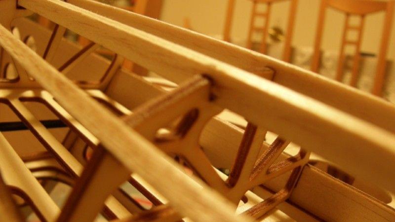

filip Opublikowano 27 Grudnia 2008 Opublikowano 27 Grudnia 2008 Pierwsze z czym musiałem się męczyć to instrukcja , było już dawno po zmroku prawdopodobnie była noc, nic przed snem nie piłem :roll: , nawet nie byłem bardzo zmęczony, a tu taki żart jeden numer części chyba 61 i co, w rozpisce występują trzy części o tym numerze co najfajniejsze to że są to zupełnie inne części, ja rozumiem że każdy chce coś mieć wyjątkwego (od siebie) w swoim modelu, ale czy to nie za dużo swobody :devil: Instrukcja mało czytelna (jest to wada) :evil: Brak częśći w moim zestawie nr 17 (jest to wada) :cry: Łatwość składania (oczywiście pozytyw) ;D Niesomowita jakość wyciętych części (poztyw) :rotfl:

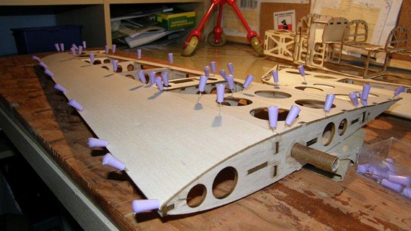

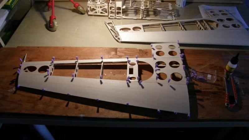

filip Opublikowano 10 Stycznia 2009 Opublikowano 10 Stycznia 2009 Oklejone skrzydła dotychczas tylko góra :wink:
Aeron1 Opublikowano 10 Stycznia 2009 Opublikowano 10 Stycznia 2009 Widzę, że nie próżnujesz i prace posuwają się do przodu. Fajnie wygląda to i fajnie będzie latał. Zapowiada się ciekawie nowy sezon a krety na lotnisku już drżą ze strachu
