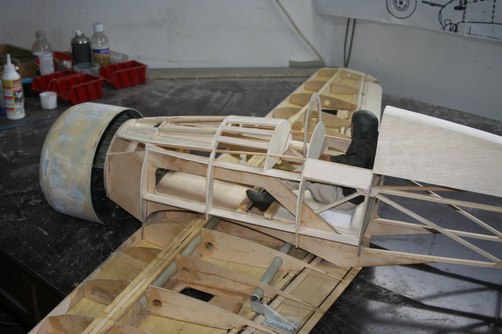

Teraz, jarek996 napisał:
Mnie to ten WYZELEK na scianie bardziej sie podoba !
Mnie też ale jest kolejka ,skończyć to co zaczęte (3szt) plus to co po prawej stronie leży obok RWD i dopiero potem On
Witam
Kogo próbuje oszukać że RWD nie jest priorytetem  FW 1901/5 , A6m3 Zero leżą  odłogiem a dłubię RWD
CDN
Godzinę temu, poharatek napisał:
No z rotacyjnym ciekawie by wyglądał :D
Fajny model, szybko rośnie.
hmmmm?.............Marcinie , ale  czemu z rotacyjnym ?????
ale model super...gratulacje
Maska wygląda jak od jakiejś maszyny z Wielkiej Wojny (od Fokkera? ).
1/4   DVIII
CDN

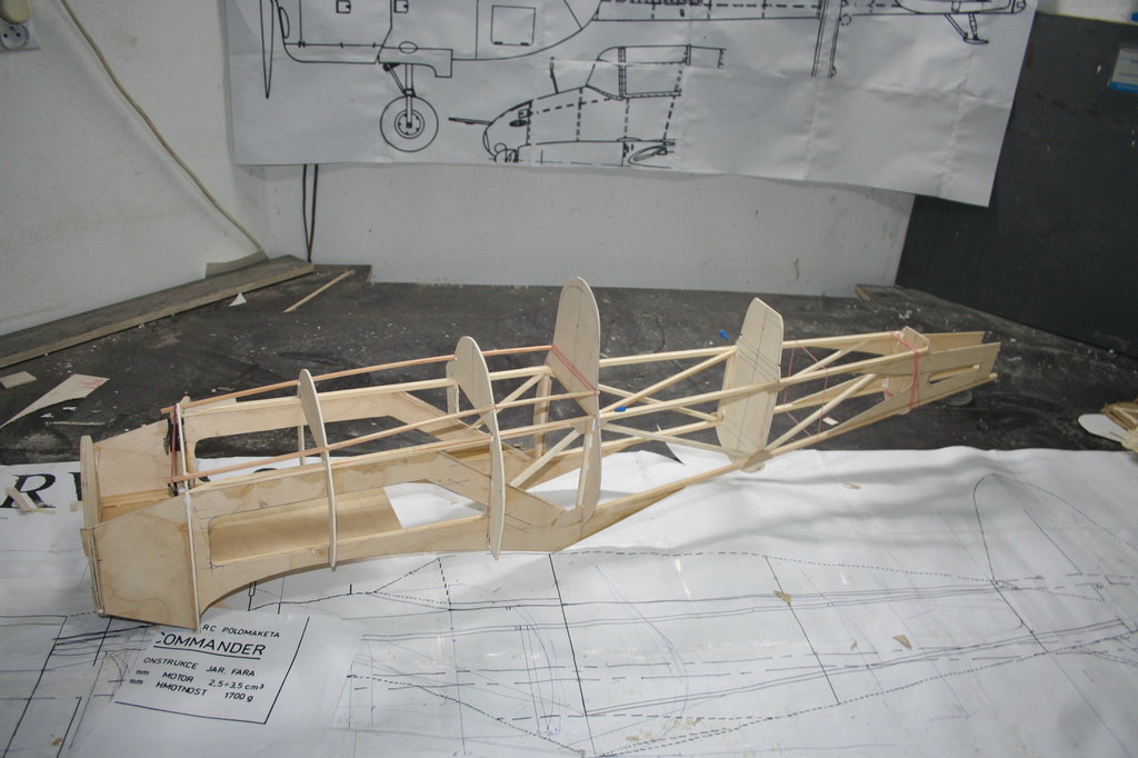

Witam

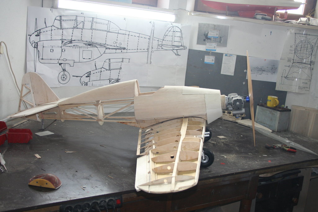

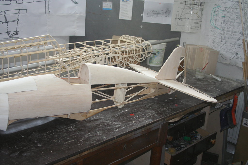

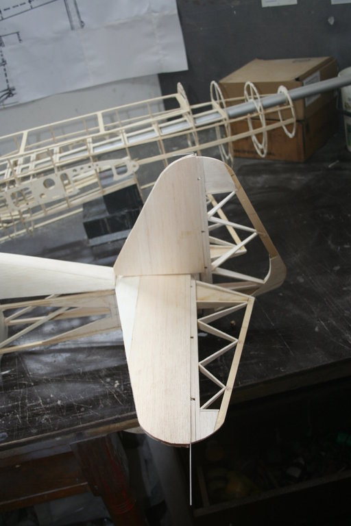

W miedzy czasie skleiłem usterzenie
Tak wygląda w całości ,jeszcze trzeba dokleić natarcie i nakładki oraz i  wyszlifować

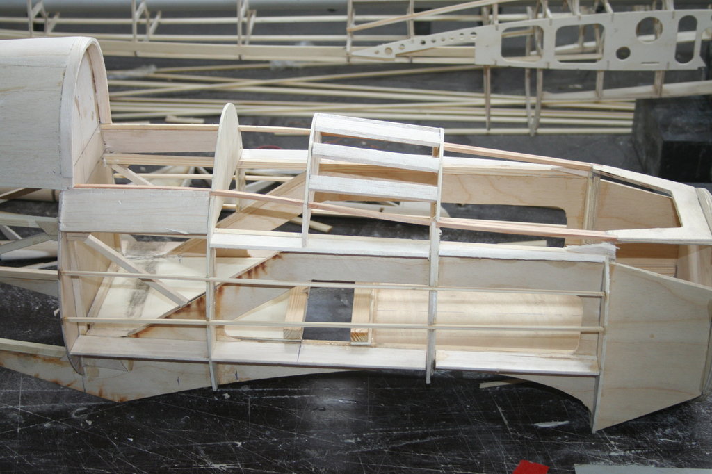

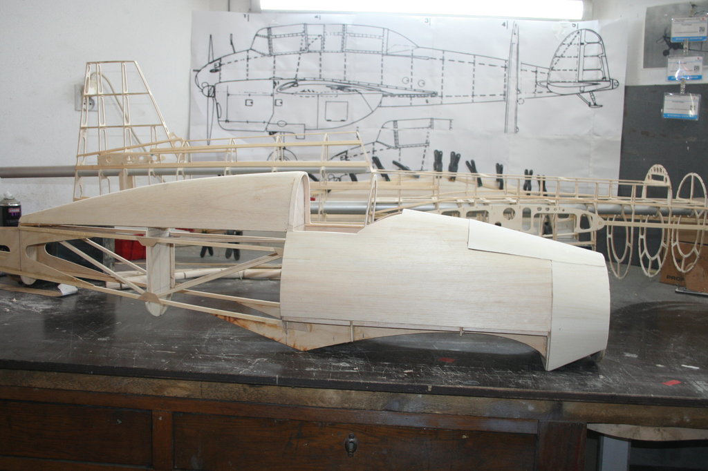

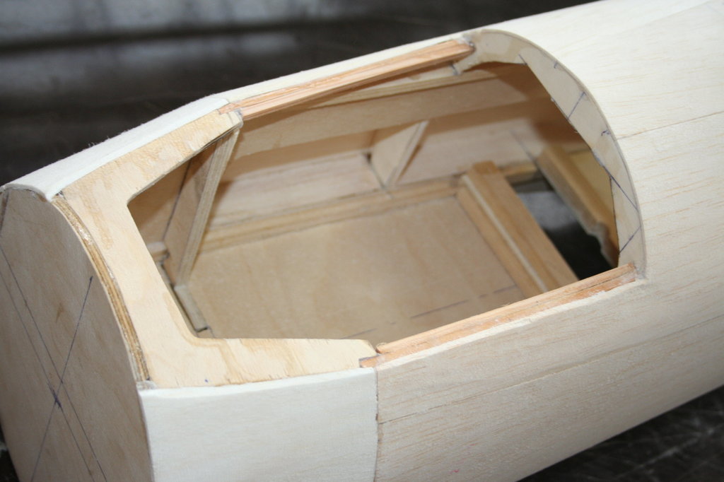

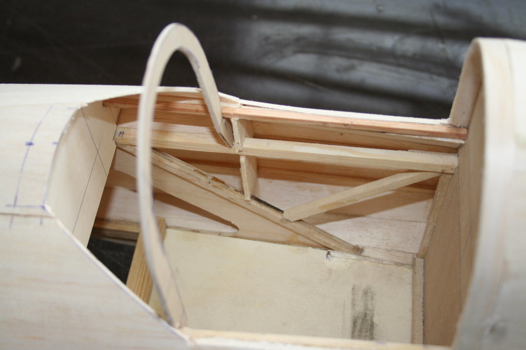

w kadłubie wkleiłem wzmocnienia
i nakleiłem z balsy 2mm poszycie
przednia część zdejmowana aby zapewnić dostęp do środka
tak wygląda kadłub w całości

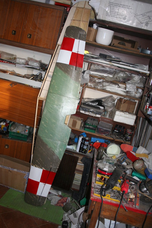

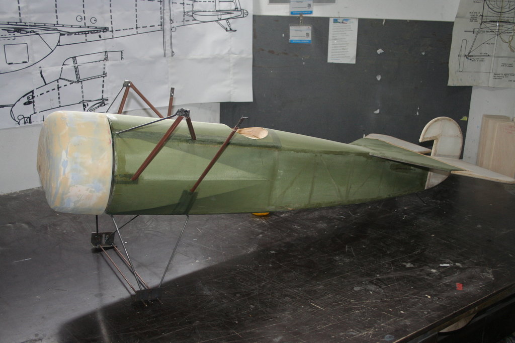

Adrian a to skrzydełka od mojego Fokkera
teraz tylko muszę pomalować kadłub

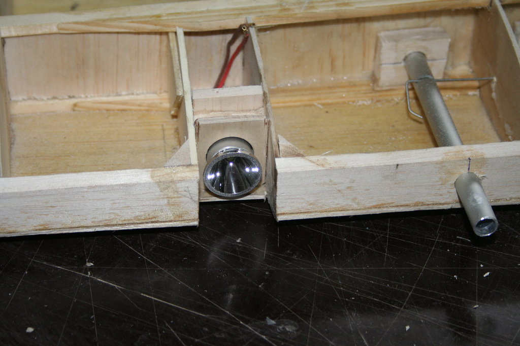

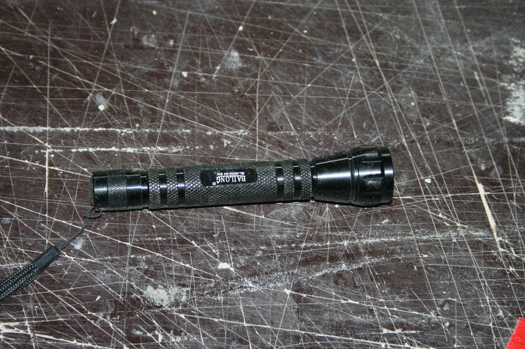

Zbroimy się ???
Z latarki led
wyjąłem to co potrzebne i zrobiłem reflektor do lądowania

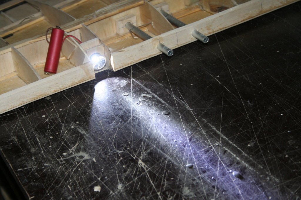

Tak świeci

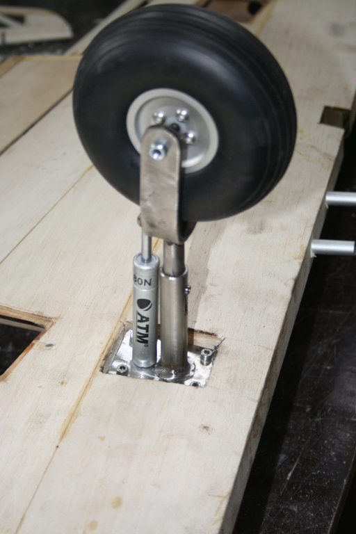

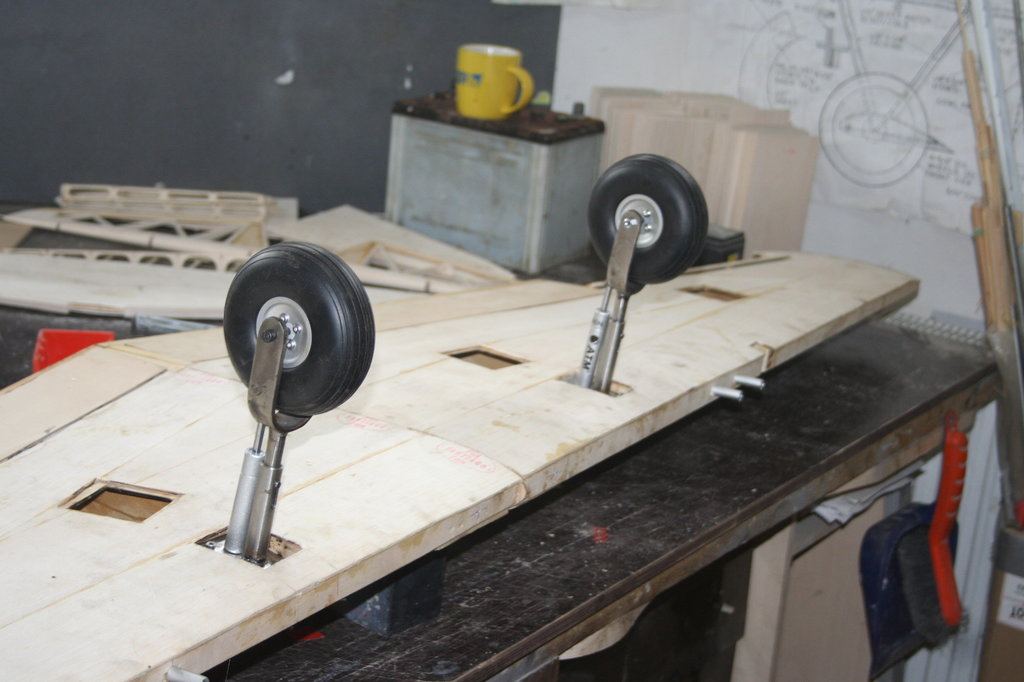

Witam

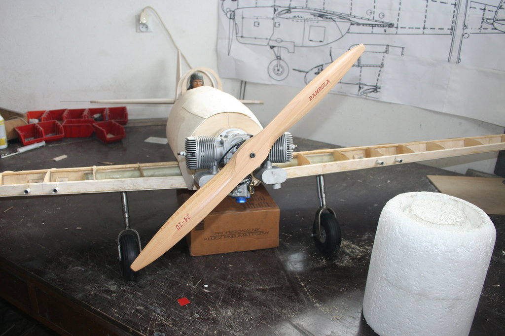

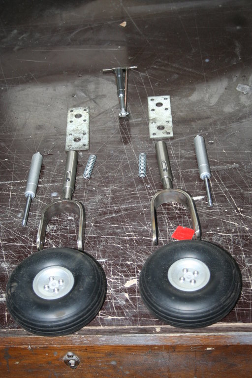

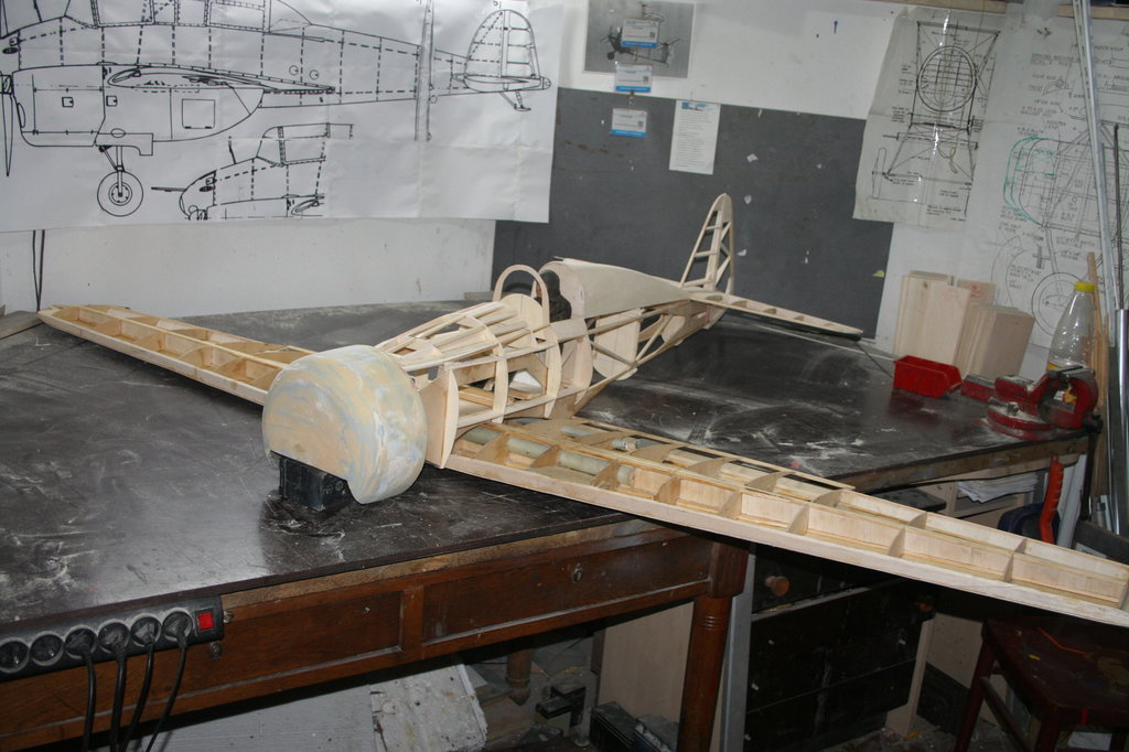

Żeby nie było że nic się nie dzieje ,prawie wszystkie elementy  aby RWD stanęło na "nogach "
CDN
41 minut temu, merlin71 napisał:
No nie takie pomalutku. Podwozie gotowe, silnik zamocowany... Pięknie!
Gdyby skrzydlo  obciagnac na szybko jakas folia kuchenna , to moznaby w sumie sie "lekko" przeleciec ..........
