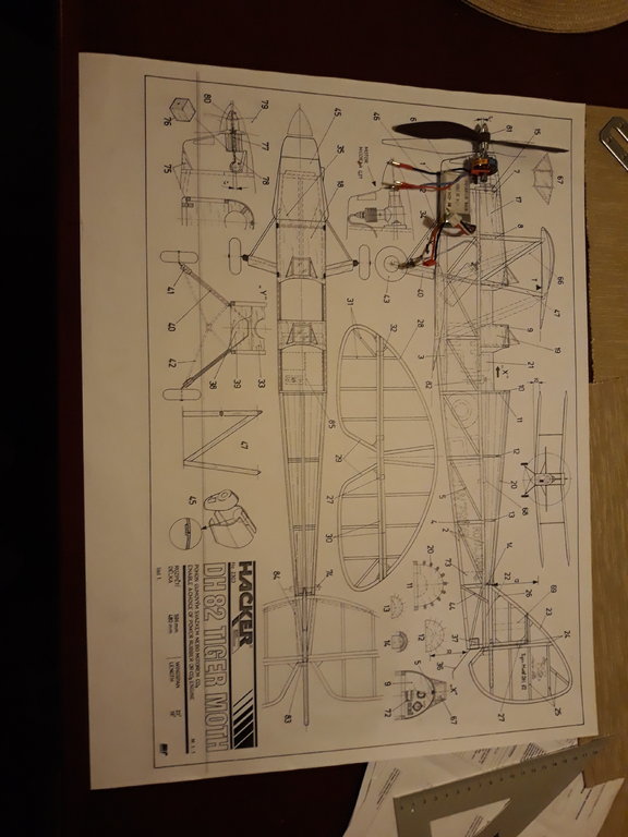

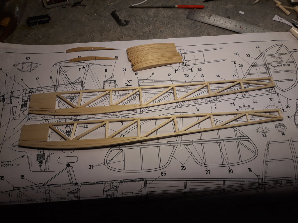

Zastanawialem się długo nad nast modelikiem ( i ciągle mam w głowie nowe tematy), było dużo jak zwykle wahań, ale tak się złożyło że kolega Maciej wspomniał ze chce budować Tigera gumówkę i jakoś od tego się zaczęło... przypomnialem sobie że mam plany zestawu Hackera, ktorego przed laty nie udał9 mi się skleić, a skala i oddanie sylwetki jest tam mzd b fajne; no i pomyślałem że obrobina klasyki nie zaszkodzi, a jeszcze jeden latacz na wiosnę się przyda, a w międzyczasie będę kreślił planiki nast modelu a to chwilę zajmie.

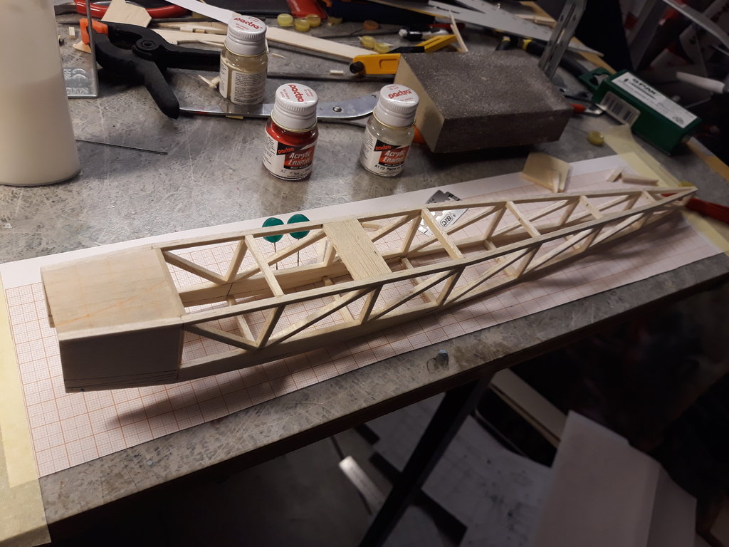

Na razie zrobiłem tylko boki kadłuba i żeberka, model chcę lekko umakietowić ale bez przesady żeby nie paść w detalach.

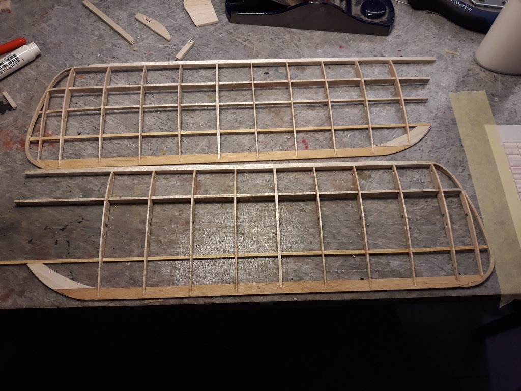

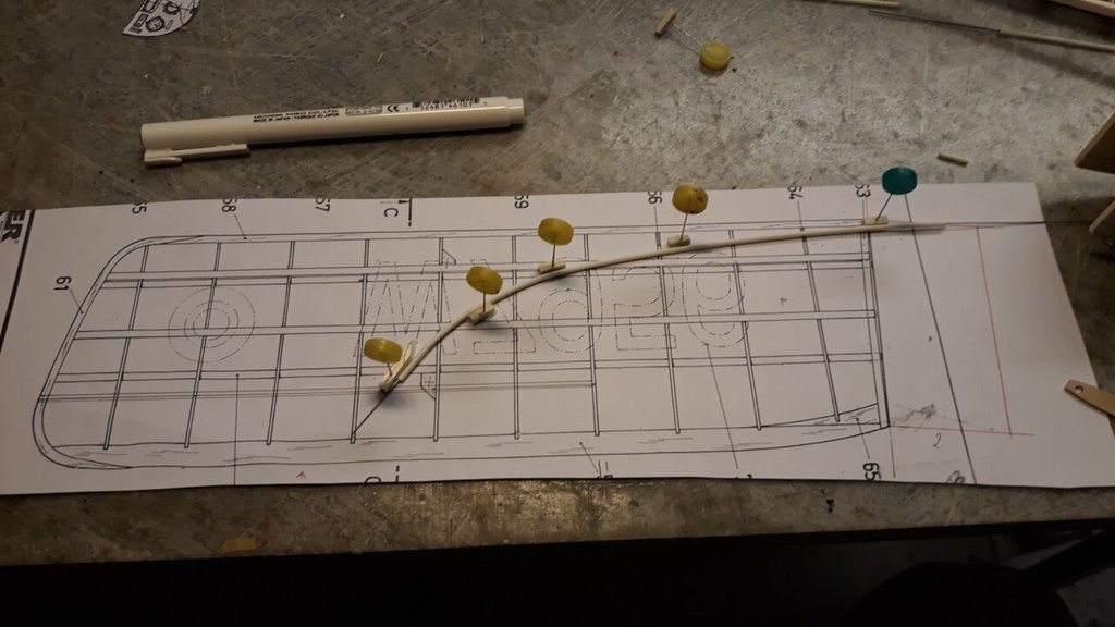

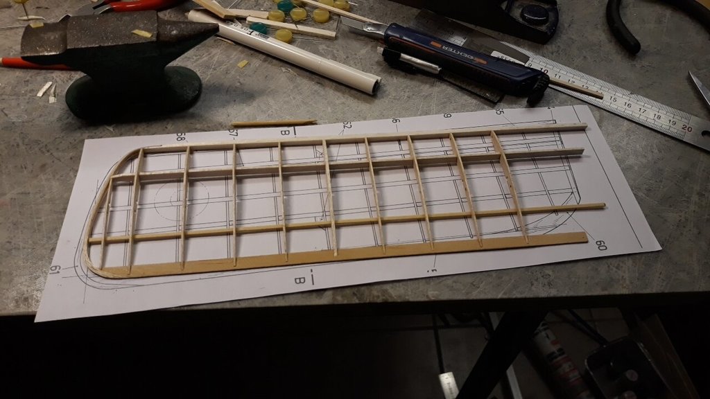

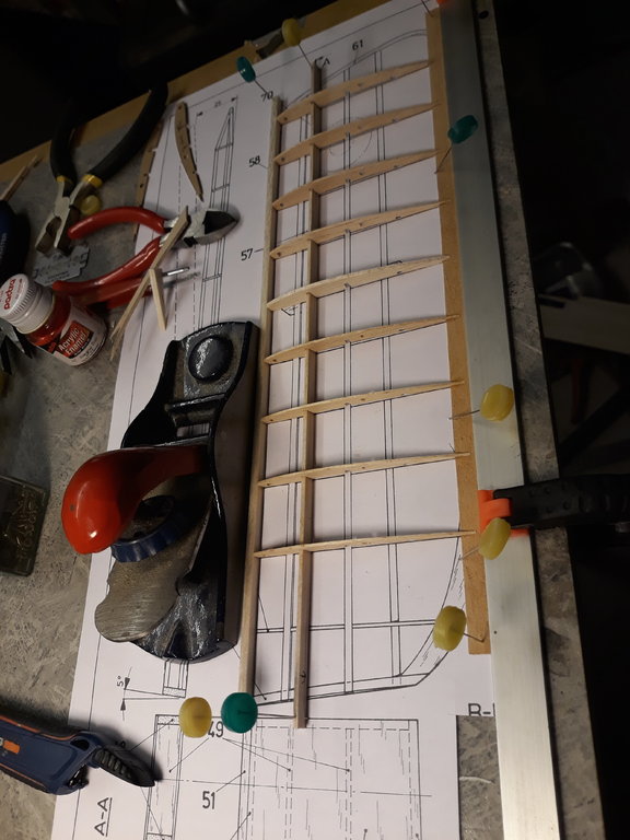

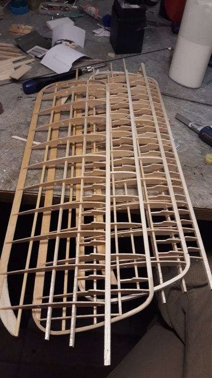

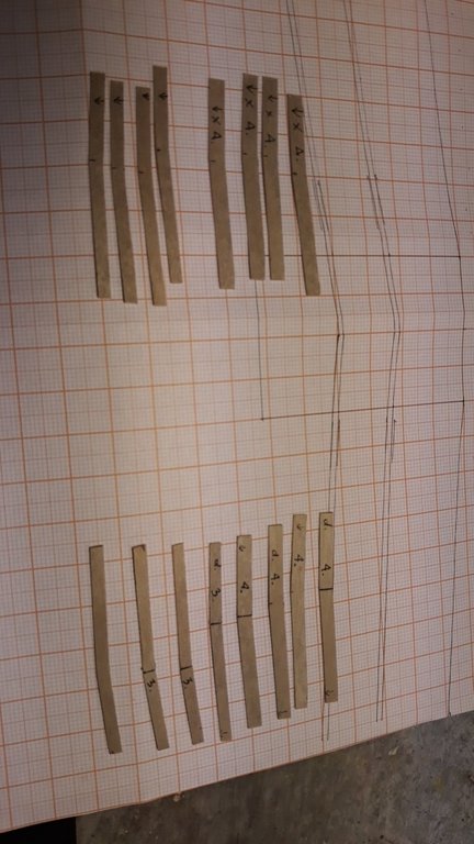

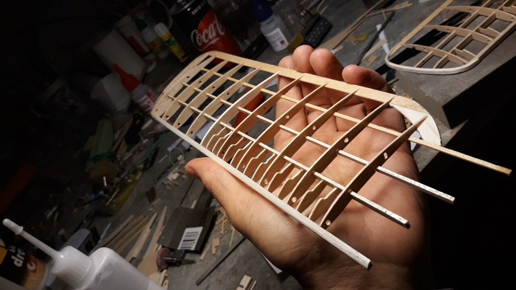

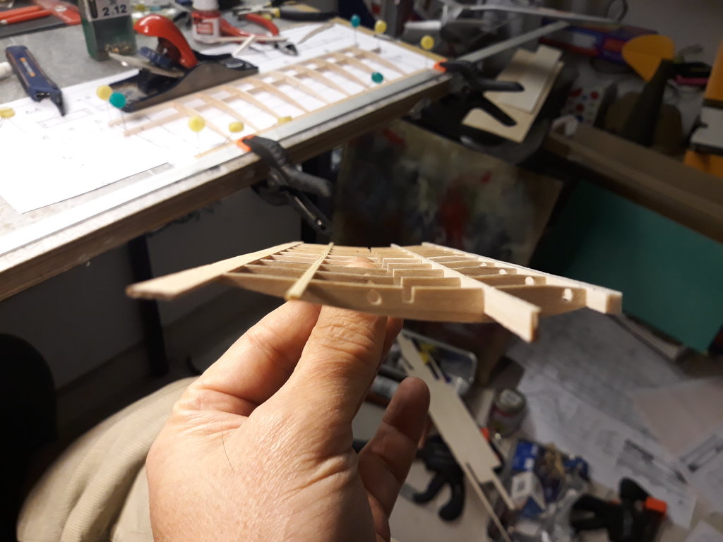

Zacząłem klejenie gornych płatów; profil skrzydła jest wklęsło-wypukły, zatem z obawy przed powtórką z napinania papieru na wklęsłościach Macchi dałem 3 dźwigary nie ze względu na wytrzymalość ale żeby zmniejszyć ryzyko odklejenia się papieru od zeber na odcinkach wklęsłych; tak też robiłem w Nieuporcie i podziałało, ale może to i nie jest konieczne jeśli solidnie papierek do każdego żeberka od dołu się przyklei.
Postanowiłem dać też półżeberka, roboty masę (bo jest ich mnóstwo) ale jeszcze tego nie trenowałem to zobaczę jak wyjdzie. Nie wiem jeszcze jak je będę montował, ale coś wymyślę. Na razie tyle, idę kleić dalej.cdn.

Dzięki, mnie się też podobają, ale najbardziej podoba mi się to malowanie w szachownice i właśnie dla niego zrezygnowałem ze swojej zasady niebudowania  klasyków:)
Z budową idzie jakoś. Tu bez żadnych ekstrawagancji, tylko z tymi półzeberkami mam kłopot ( przeglądarka netowa na hasło "riblets in micro rc planes" podała mi przepisy na żeberka - serio!). Będę knuł. Cdn.

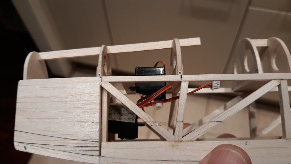

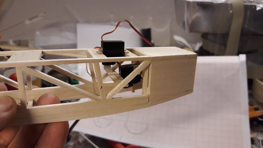

Trochę się zawiesiłem nad ustaleniem pozycji serw, ale w końcu zdecydowałem dla bezpieczeństwa upchać wszystko z przodu; chciałbym aby napędy linkowe "wychodziły" z kadłuba jak w oryginale, nie wiem czy się to nie będzie haczyć, ale sprobuję.
Super ze na stronie Ton8ego Clarka jest mnóstwo zdjęc tego samolotu i można wszystkie detale sobie zobaczyć.

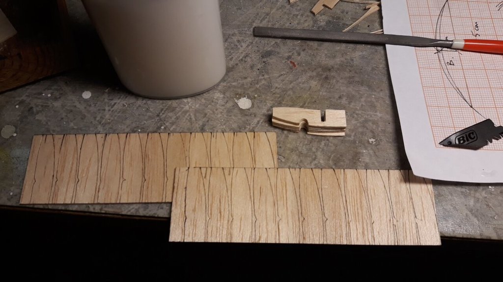

Dzięki, fajnie że się odezwałeś! Dziś siedziałem ile mogłem w piwnicy, ale wiele do pokazania nie mam:( dużo kombinowałem z napędem lotek i przymiarki do napędu bowdenami zrobiłem alecchyba opory będą za duże i zrobię napęd torsyjny, ale tym razem osią będzie drut 0.8mm; zobaczymy jak wyjdzie; cdn.

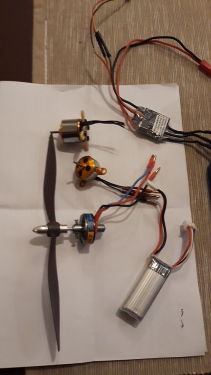

Ne jestem pewny ale czy to taki silnik ma być w modelu?
Podaj coś na temat wyposażenia.Jakie serwa,regulator.

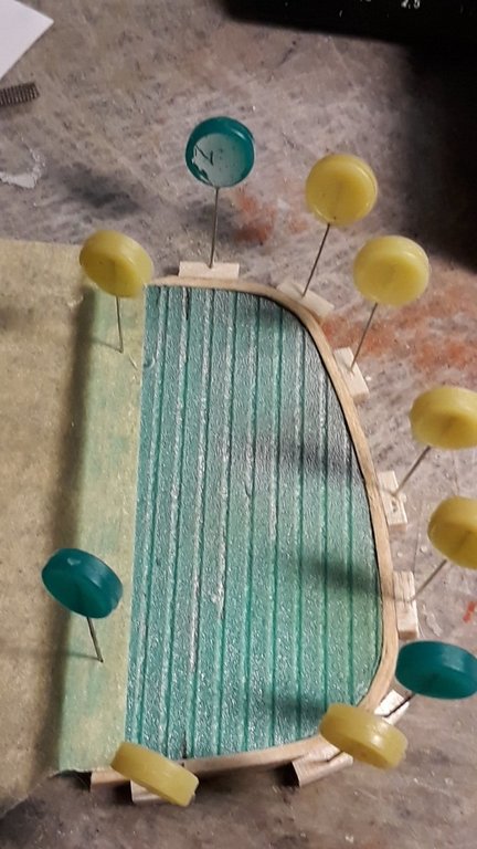

PS. Ten zielony podkład pod panele na zdjęciu po wyżej to tylko szablon do uformowania balsy.

 Cześć,
Wyposażenie mam takie:
- micro rx podróbka jakaś kompatybilna z hitec'iem ( na zdj),
- regulator "jakiś" 6 lub 10A w zależności od silnika,
- silnik: jeśli m9del wyjdzie lekko chcę dać odpowiednik park'a 180 (na zdj, noname, znany też chyba jako suppo 1104), jeśli wyjdzie cięzki (powiedzmy ponad 120g) to dam park'a 250 l7b jego zamiennik suppo (tez na zdj. do kupienia w gammodel),
- serwa, noname'y, kupuję je w ikar.rc; to są ponoć serwa gws opisywane jako nano, waga chyba ca.2g (są na zdjęciach wyżej i w relacji z wz iii i buffalo)

Tu dużo by pisać, same rozterki!:( rozumiem dokładnie co mowisz, i napęd torsyjny wybrałem jako tzw.mniejsze zło; przeciw bowdenom były wyniki"testów" - na moje oko (rękę) za duże były opory, a chirurgia konieczna do przeprowadzenia krzywego bowdena w b delikatnym i wąskim (mam do dyspozycji 6 mm wysokości  w najwyższym punkcie zebra) płacie też mnie zniechęciła(gdyby nie to ostatnie to chyba bym się zdecydował);
Napędzik torsyjny z drutu 0.8 "prxetestowałem" i wygląda że będzie ok; niestety jak wiesz nie ma jak tego sprawdzić zanim sie całości nie zmontuje; trudno, bez ryzyka nie ma zabawy jak mówią;

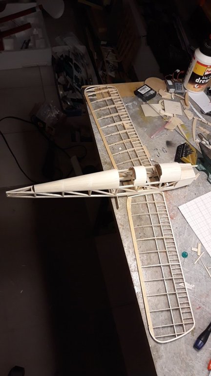

Dobry wieczór,

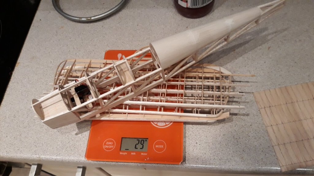

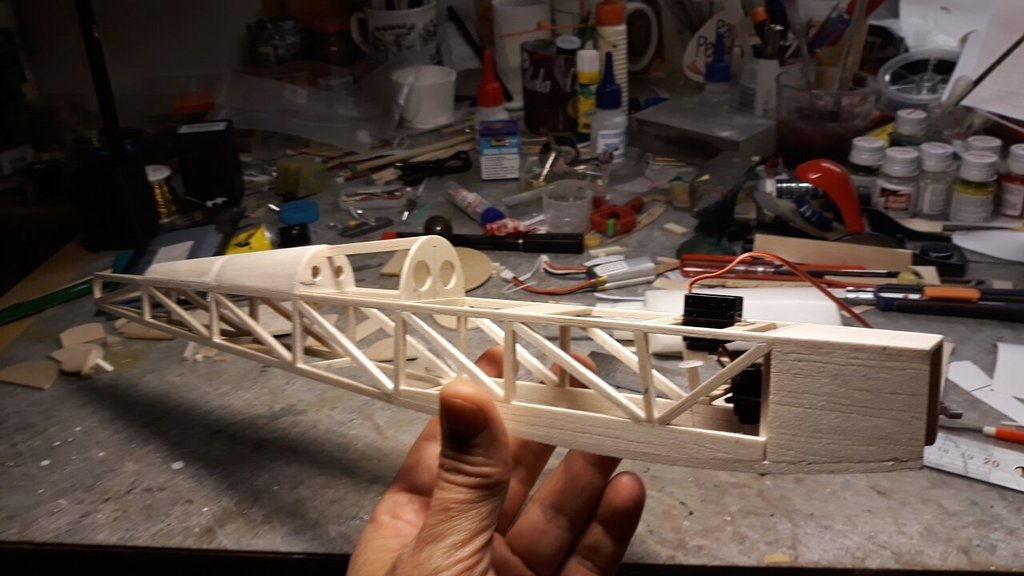

Dotychczasowy urobek ma juz prawie 30g:(
Zdaje się że ten pomysł z połzeberkami to slaby jest, no ale już połowę wyciąłem i nagłowiłem.nad montażem więc będą (chyba że przy wklejaniu szlag mnie trafi);
W półwręgach kadłuba wkleiłem malutkie odcinki rurek plast żeby ułatwić montaż zastrzałów. W nast tyg walka z lotkami, zobaczymy jak to wyjdzie.cdn.

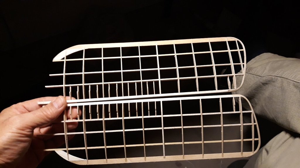

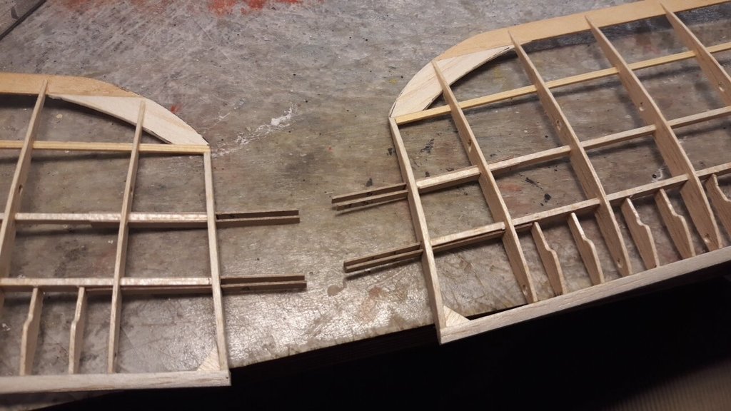

Dobry wieczór,
Walka z półżeberkami, 2 górne płaty gotowe, ale jeszcze ponad 40 szt do zamontowania jutro...

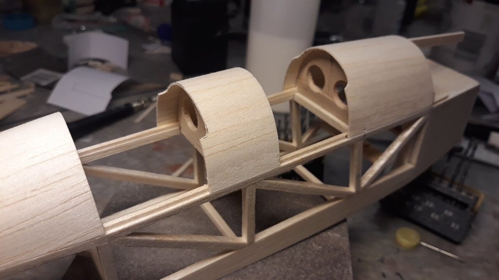

Dobry wieczór,

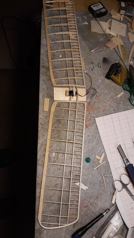

Cały majdan półzeberkowy zrobiony, uff. Mam nadzieję, że teraz będxie trochę z górki.

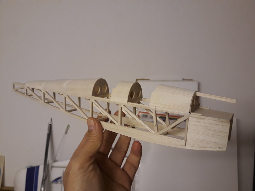

Ponieważ ten modelik nie ma silnika gwiazdowego, postanowiłem zamiast mąk z cylindrami zrobić otwierane drzwiczki do kabin (niecwiem czy zrobię wszystkie, ale coś będzie). Cdn.

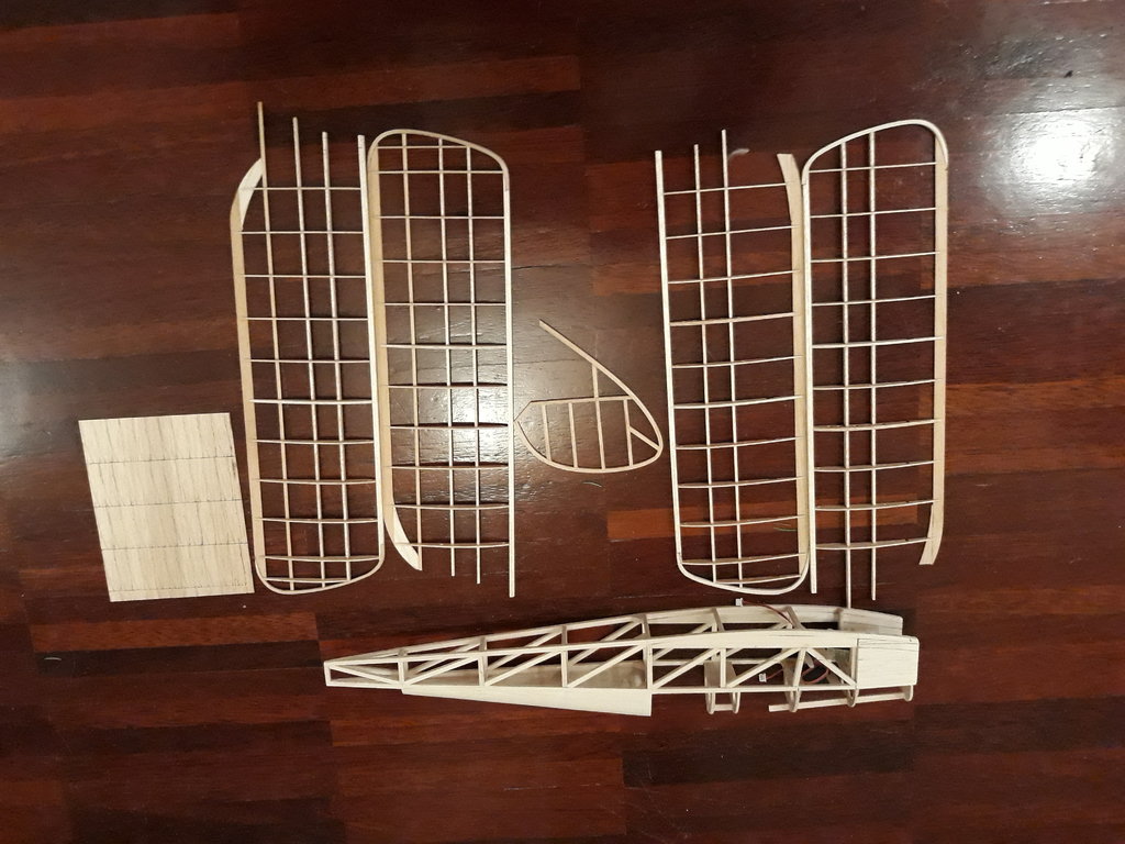

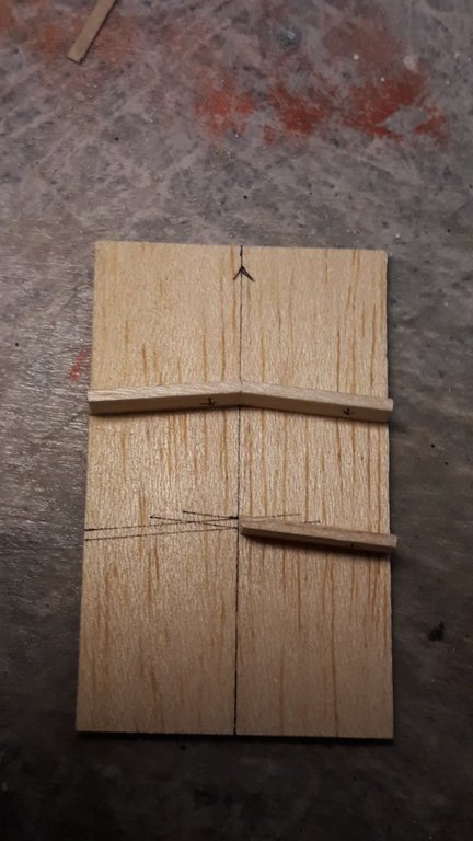

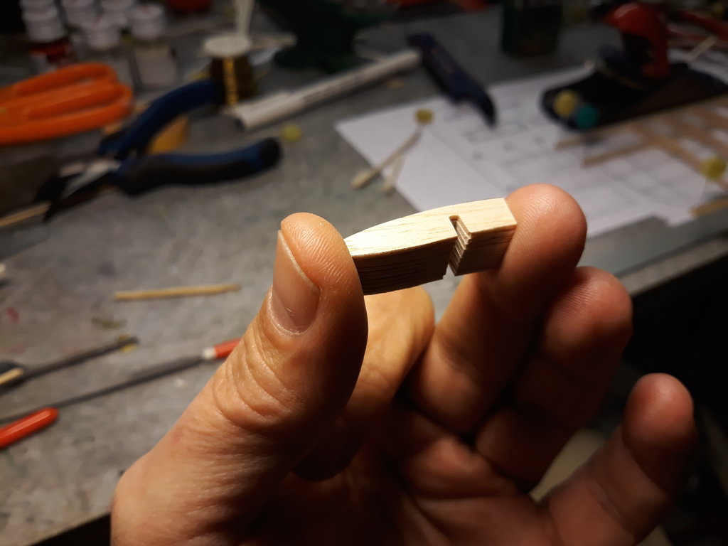

Dobry wieczór,
Dziś lączniki dźwigarów z baldachimem. Na planach nic o metodzię łączenia nie ma zatem chyba płaty były przyklejane, ale u mnie wagowo będzie "lepiej", zatem robię łączenie paskami sklejki 0.4 mm. Cdn.

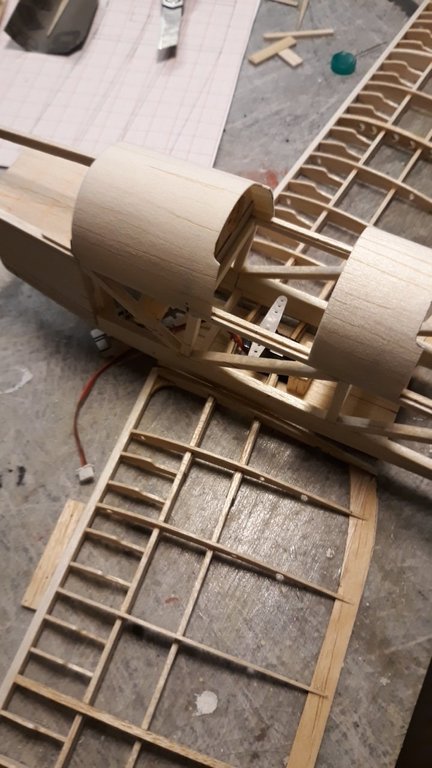

Dobry wieczór,

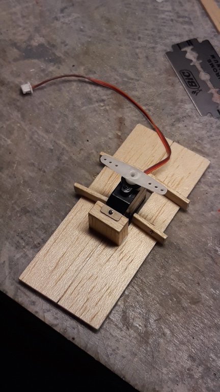

Dziś panel łączący dolne płaty i "trzymający" serwo lotek. Nie wiem czy to tak ostatecznie będzie jak na zdjęciach, ale idea jest taka żeby gotowe płaty przykleić do tego łacznika, ustawić popychacze lotek i całość dopiero wkleic do kadłuba który z boków będzie miał nacięcia na dźwigary i oś lotek. Ma być też dostęp i możliwość wymiany serwa lotek od spodu kadłuba. Się zobaczy czy się uda. Cdn.
