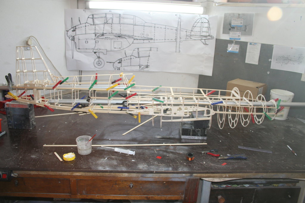

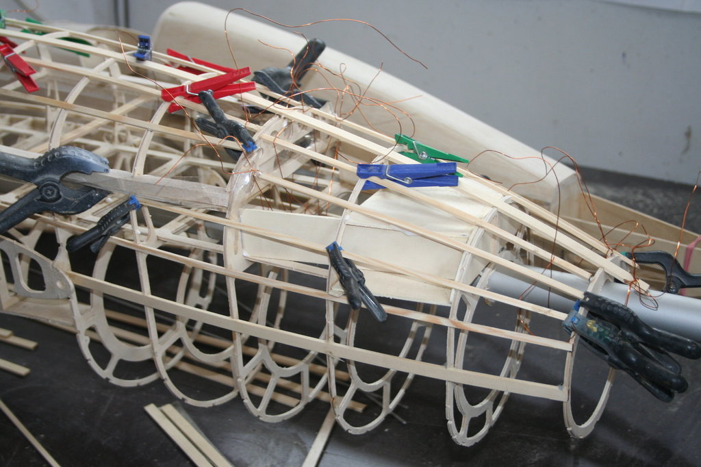

Pierwsze klejenia
Nawet to fajnie idzie ( mimo ciasnego spasowania ,dremelek z tarczą konieczny)
na to co powyżej poszło niecałe 20cmm Wikolu

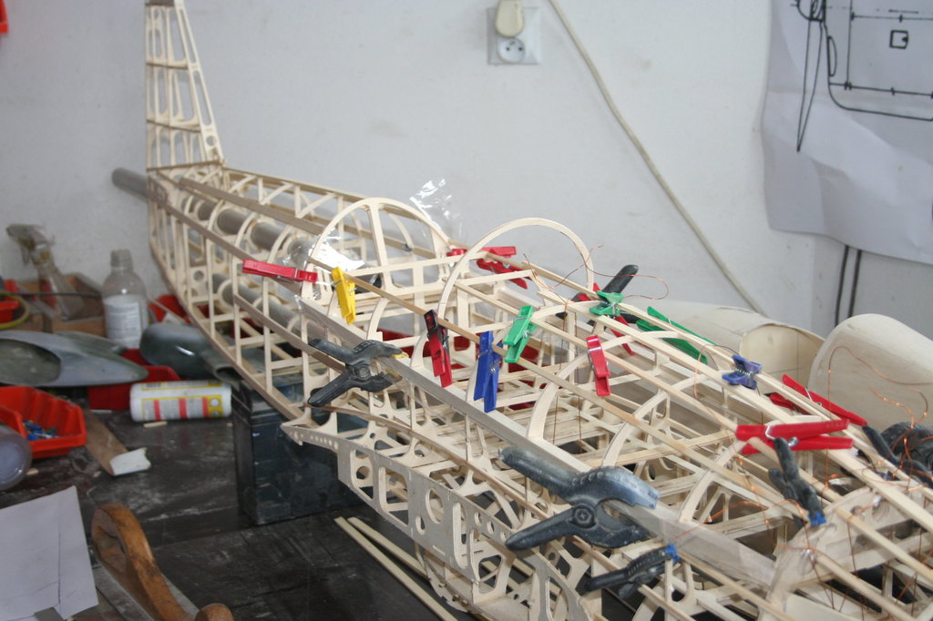

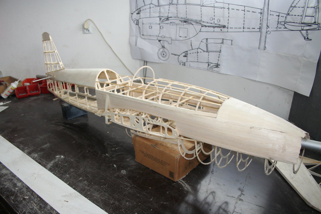

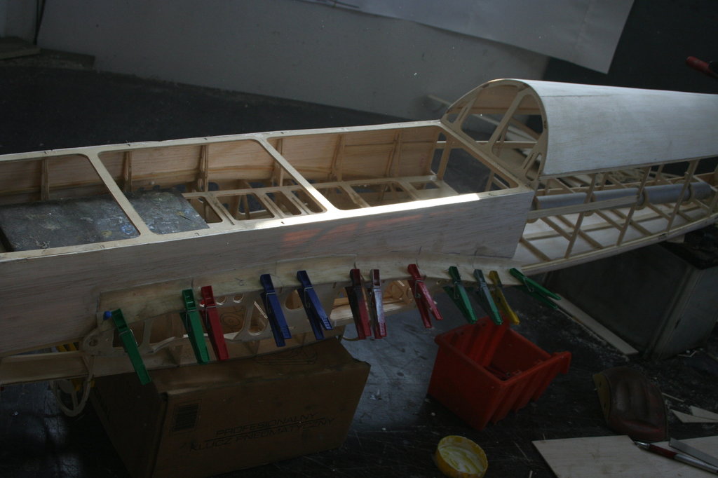

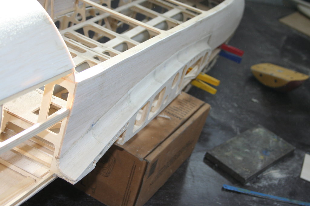

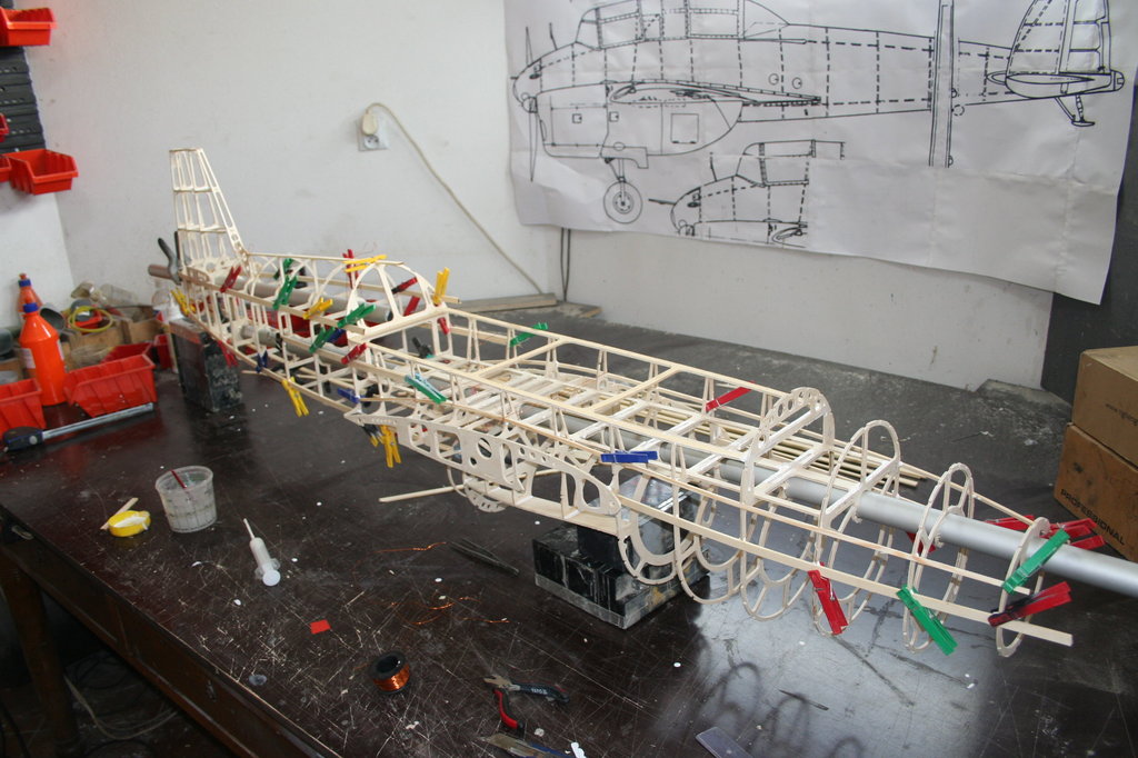

Witam
Skleiłem nakładana na kadłub kabinę
zrobiłem komorę na pakiety do zasilania ,przesunąłem ją do przodu o jedną wręgę
Widok  calości

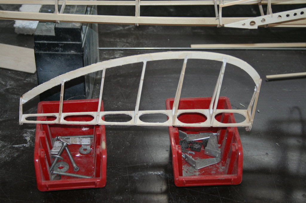

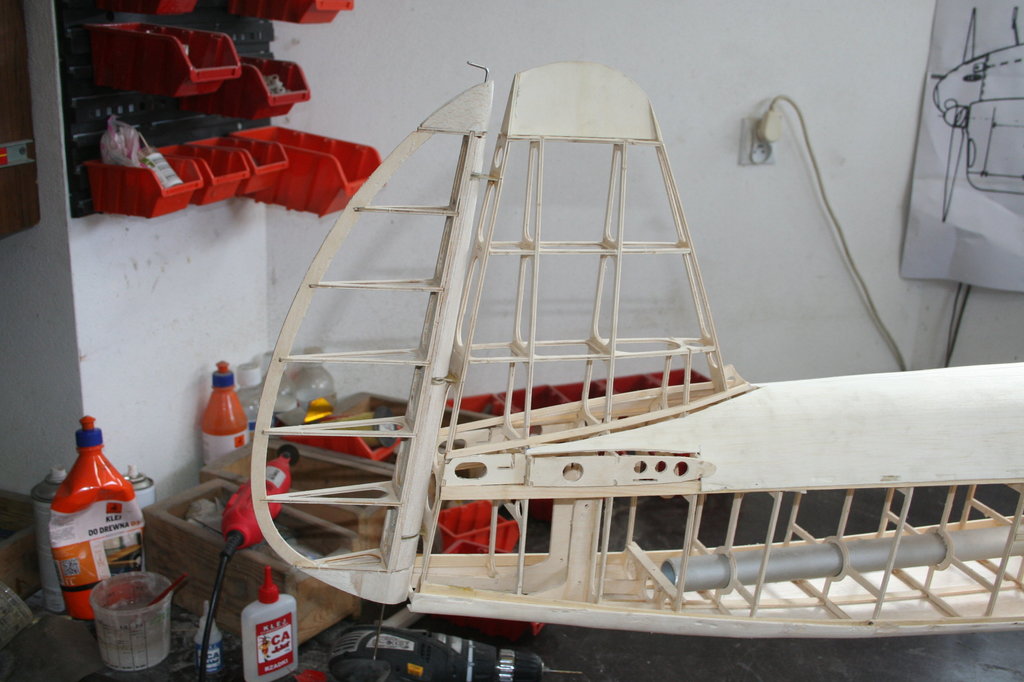

zabrałem się za usterzenie
CDN

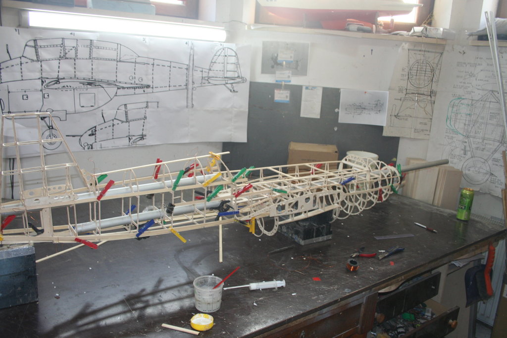

Jarzeniówka nie jest przyjaznym światłem, lepiej jest pracować przy zwykłej żarówce. Przewód w gniazdku wetknięty jest odwrotnie. On oddziaływuje na Modelarza. Niby to są banały, w entuzjaźmie budowy modelu niezauważalne, ale powiedzmy, że jest to 1-2% energii owego entuzjazmu, który niepotrzebnie umyka. ;)
Poza tym bombowa robota.
Ech Wy Poznaniacy ?

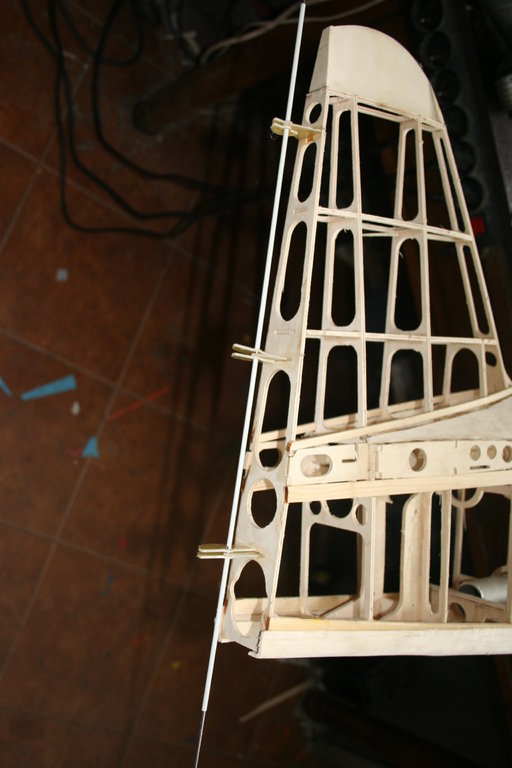

CDN

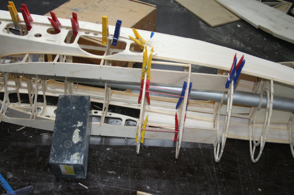

Jaki mają przekrój te podwójne sosnowe dźwigary ?   (10x3) ???

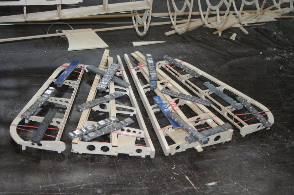

Witam
Dźwigary to sosna 3x10  pokrycie balsa 1,5mm  rura laminatowa łącząca statecznik fi 14 sięga do 3żebra i fi 12 do drugiego żebra

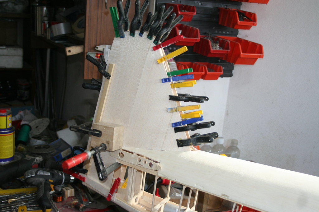

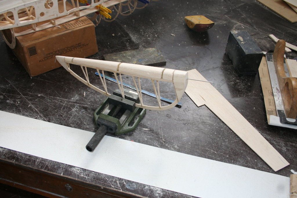

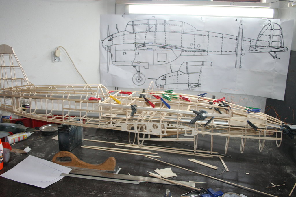

Witam
Wkleiłem sklejki ustalające łoże turbiny,(będzie zamontowana między spinaczami po wycięciu wręgi dolnej i zmianie dolnej pokrywy )

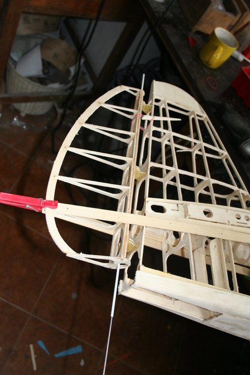

Zabrałem się za statecznik pionowy
zawiasy steru kierunku
ster kierunku
klei się pionowy
oprofilowanie kadłub  skrzydło
CDN

Witam
Wojtku staram się dłubnąć coś co dziennie  do 1h w soboty i niedziele trochę dłużej.
Co do wycinanki to błędów na razie nie wyłapałem ,co do jakości to  OK ,tak jak pisałem wcześniej ciasno spasowana parę  wręg z kruchej sklejki  , przyglądałem się dzisiaj skrzydłom sklejki  mocowania podwozia idą do kosza ( 4mm trzy warstwy ) w to miejsce dorobię sklejki 5mm 10 warstw (ale model jest zaprojektowany pod ich retraki te z HK potrzebują 10  mm dystansu )
Na pewno coś u nich jeszcze zamówię , tak więc się nie wahaj, w razie czego  mam " czekoladę "

A powiedz mi, w jaki sposób będziesz zabezpieczał spód kadłuba w Jaku przed gazami wylotowymi z turbiny.

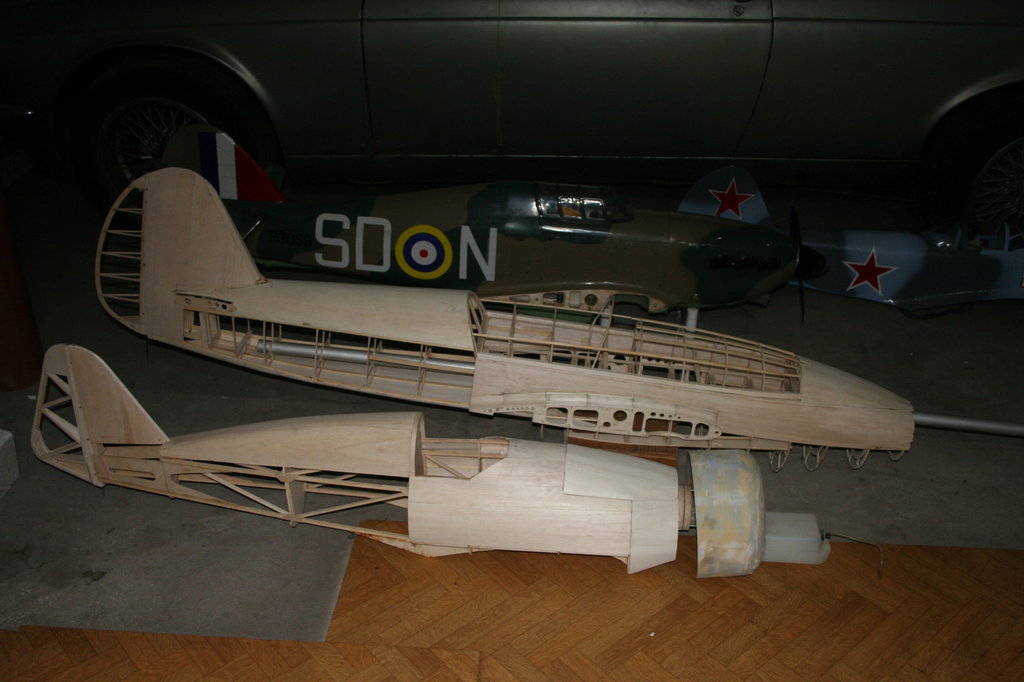

Witam
Zalaminuje tkaninę szklaną dół kadłuba i na to ( nakleję , przykręcę blachę drukarską z 2mm dystansem ) a przednia część będzie zalaminowana tak aby można było w razie awarii siadać na brzuchu ,

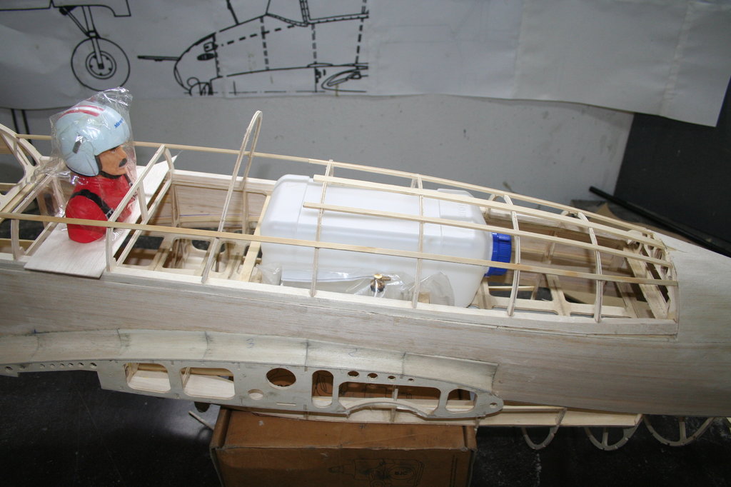

Pilot się przymierzył , dotarł tez zbiornik paliwa 2L i wyrównawczy 0,25L
Pytanie do was środek ciężkości wypada w okolicy rury dźwigara czy zbiornik nie jest za bardzo do przodu ?
CDN
Owszem, taka masa paliwa będzie mocno wpływała na SC, więc najlepiej by było gdyby była umieszczona centralnie w SC.
Tak jest to bardzo ważne aby zbiornik był w środku ciężkości.   Dobrze  byłoby  gdybyś zastosował zbiornik  z wewnętrznymi przegrodami .
Jaka jest pojemność  zbiornika pokazanego na zdjęciu?   Zbiornik pośredni ( odpowietrzający )  o pojemności 100- 200 ml.  może być z przodu
i powinien być napełniony paliwem do wyważenia.
Pozdrawiam Lucjan
Witam
zbiornik ma 2L mam też zbiorniki o pojemności 1L dwie sztuki jeśli cofnę zbiorniki to wchodzą do kabiny a w dół nie mogę o rura skrzydeł .

Podczas rozruchu (gorący start ect.) proponował bym stosować osłonę z rury np taką : https://selectdigitals.com/articles/jet.html . Warto też pomyśleć o Aerogel-u
Nie zawsze ubytek paliwa w zbiorniku podczas lotu jest bardzo odczuwalny. W f 86 zbiornik mam umieszczony sporo przed środkiem ciężkości i w dodatku nie jest mały - 4.5 litra. Stresowałem się tym bo środek ciężkości się w tym przypadku sporo się przesuwał. Gdy postawiłem model z przednim kołem na wadze to nacisk na przednie koło bez paliwa wynosi około 0.5 kg a po zatankowaniu 1.5 kg. Różnica jest spora a w powietrzu nic się nie dzieje.
