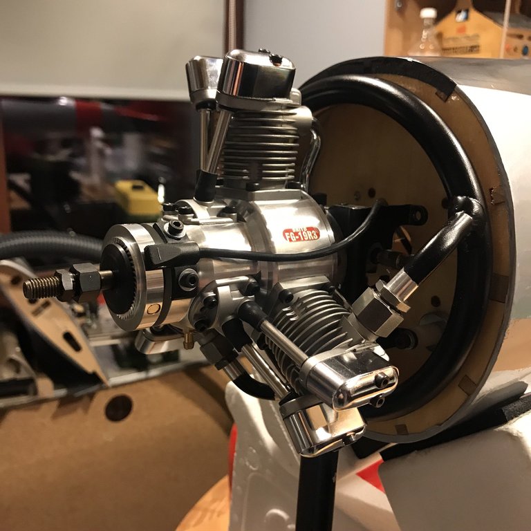

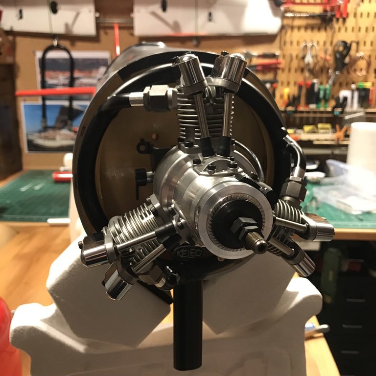

Depesz Opublikowano 11 Lutego 2020 Opublikowano 11 Lutego 2020 Cześć. Zastanawia mnie czy mogę zamontować Saito FG 19 cylindrem nr 1 do dołu. Tylko w ten sposób zmieści się pod maską nowego P47 z Hangar9. Czy montaż tego sinika "do góry nogami" może mieć wpływ na jego normalną pracę? W takim wypadku jedynie kruciec odprowadzający nadmiar oleju będzie skierowany do góry zamiast na dół.

jarek996 Opublikowano 11 Lutego 2020 Opublikowano 11 Lutego 2020 Patrzac na zdjecie bez oslony silnika widac nawet lepiej , ze silnik powinien byc zamontowany garem DO DOLU ! Widac wyraznie , ze os smigla jest w gornej czesci "jajka" , wiec u dolu pozostaje miejsce na cylinder . Mysle , ze z benzyna nie powinno byc problemow w pozycji odwroconej. Mialem tak umieszczony ( dawno temu ) FG 14 i gasl podczas kazdego lotu . Pozniej go "postawilem" do normalnej pozycji i dalej gasl. Tyle , ze to byly znane objawy pierwszych serii produkcyjnych ( problemy z gaznikiem ITP ) . Ponoc juz od dobrych kilku lat wszelkie problemy zniknely i silniki chodza jak powinny ( w kazdej pozycji )

darod07 Opublikowano 12 Lutego 2020 Opublikowano 12 Lutego 2020 W dniu 11.02.2020 o 08:00, Depesz napisał: Cześć. Zastanawia mnie czy mogę zamontować Saito FG 19 cylindrem nr 1 do dołu. Tylko w ten sposób zmieści się pod maską nowego P47 z Hangar9. Czy montaż tego sinika "do góry nogami" może mieć wpływ na jego normalną pracę? Przemku, śledzę zagraniczne fora na temat benzynowych gwiazdowych Saito i czytałem jak parę osób docierało te silniki obracając je poszczególnymi cylindrami do dołu i nie było żadnych problemów. Ktoś nawet pytał przedstawiciela Saito czy można upside down i odpowiedź była że nie ma przeciwwskazań.
