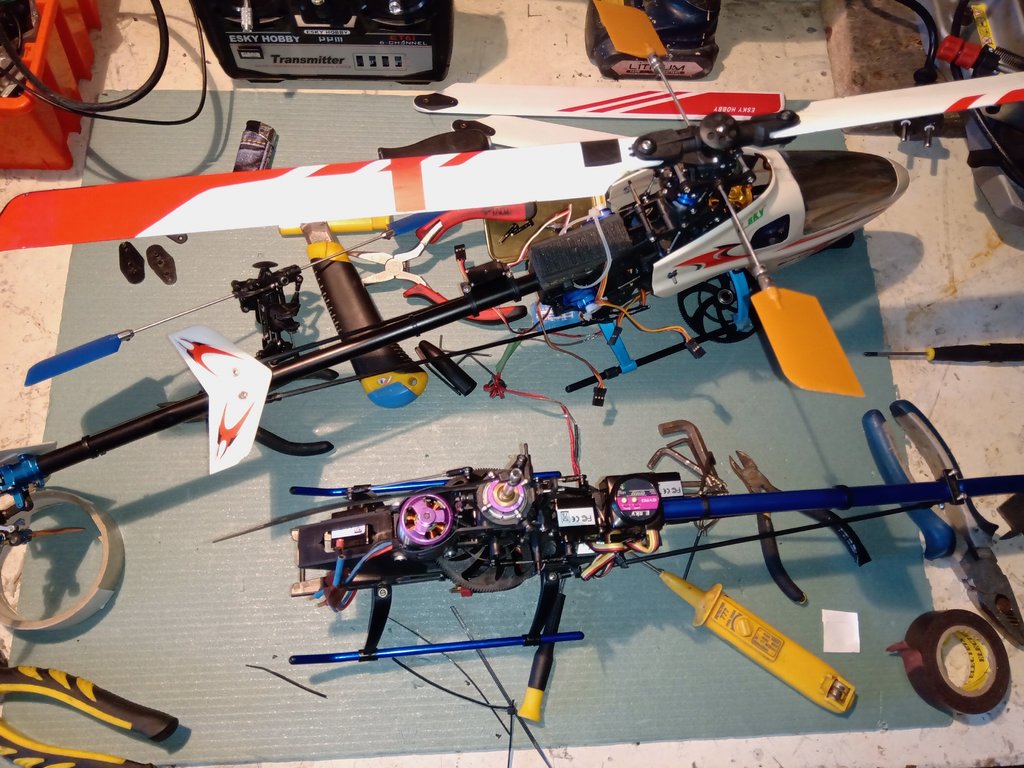

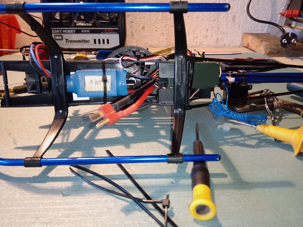

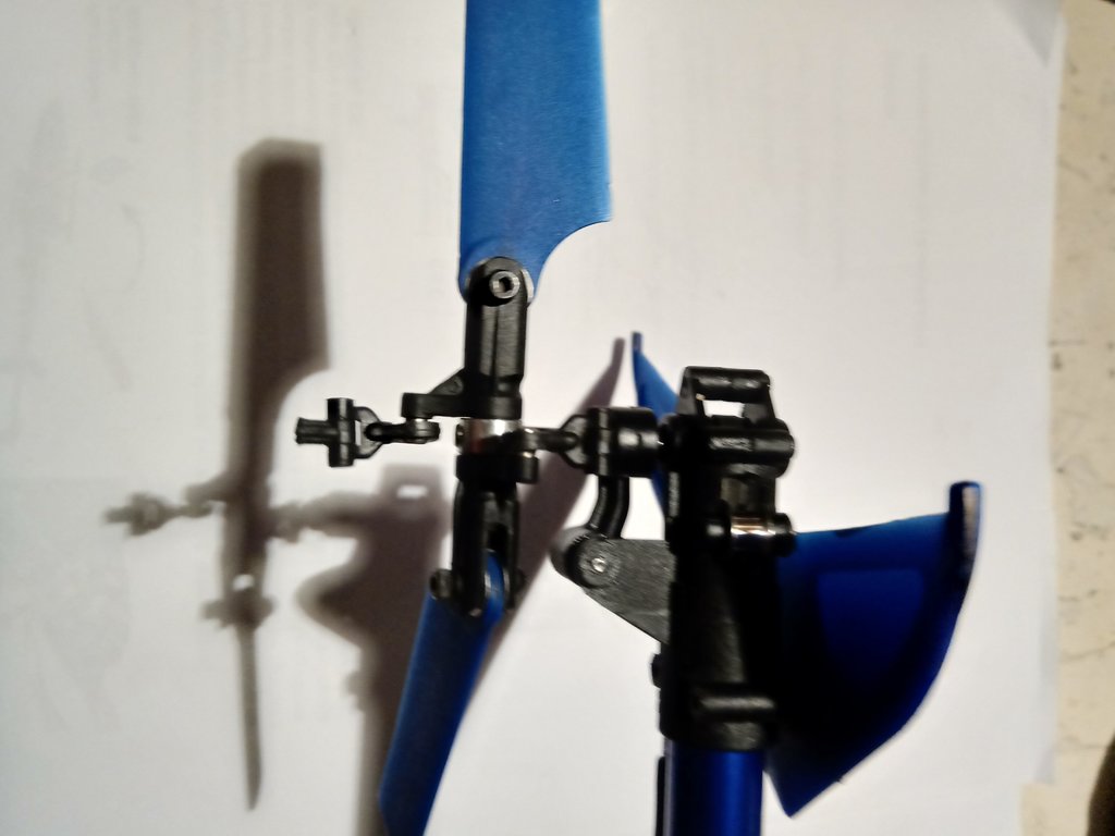

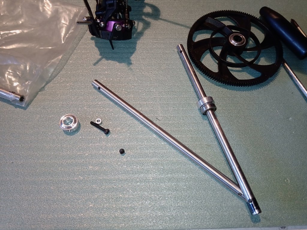

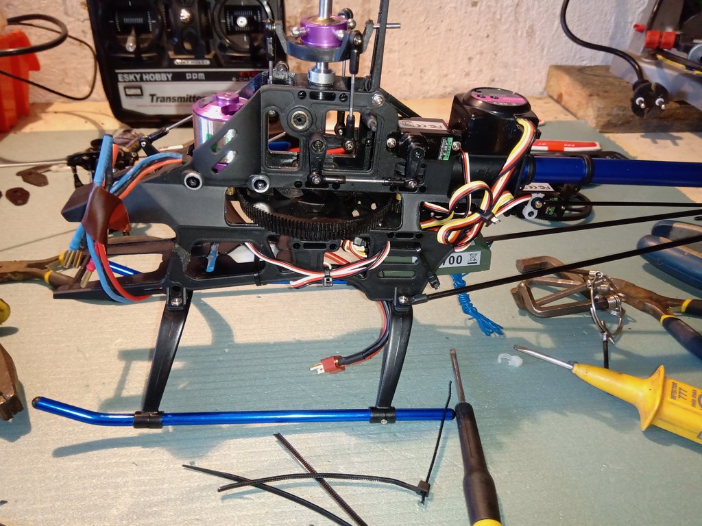

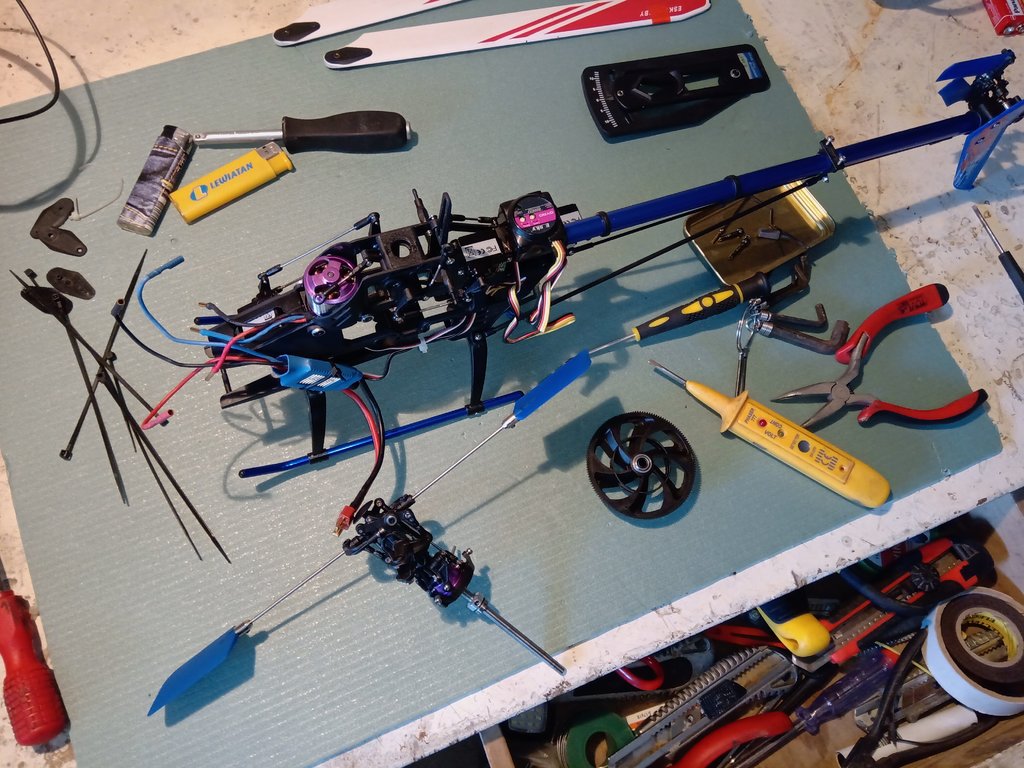

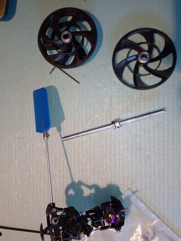

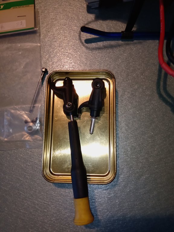

Bożena Opublikowano 15 Marca 2020 Autor Opublikowano 15 Marca 2020 Witam kolegów serdecznie po krótkiej przerwie związanej z pracą... Nadszedł czas na powrót do domu i ogarnięcie dziadka belta. Na wstępie serdecznie dziękuję za pomoc i zainteresowanie udało się kupić, bądź nabyć na warunkach, które są tajemnicą interesantów ? potrzebne części do V2...i tak od 6 rano prace ruszyły cichaczem, żeby nikogo nie budzić... Niestety żona czuwanie ma w genach i chyba embargo mi na różne Takie wprowadzi ??? Do rzeczy.... udało się wymienić zębatki napędowe... wał główny z łożyskami, szpindel (klucz i śrubokręt na kontrę z drugiej strony), inaczej nie dało rady...po za tym wymieniony popychacz tylnego wirnika i....KABELKOLOGIA... Powinni o tym film fantasy zrobić...najlepsze momenty to jak po 5 minutowym przeplataniu trytki... okazuje się, że przeplotłem tak że się nie zapnie,...Booooże...na chu...mi to..... Niestety czas nie pozwala nic wiecej dziś zrobić... trzeba się pakować i spadać.... Przyszedł też belt od kolegi Witka i spoooro mniamniuśnych rzeczy do Niego... ale za tamten temat zabiorę się dopiero jak oblatam dziadka BEŁTA...na co nie pozwala póki co czas...pogoda...i znikome postepy na symku ☹️ Tak więc wszystkim którzy mi pomogli z częściami serdecznie dziękuję... Pozdrawiam Was wszystkich drodzy koledzy i życzę pomyślnych lotów ?

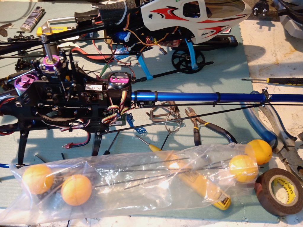

Piotrek_SGM Opublikowano 15 Marca 2020 Opublikowano 15 Marca 2020 Te fabryczne regle lubiły się palić, pewnie nie chcesz walczyć znowu z "krawatkami", ale może warto go dać na bok ramy? (minimalnym niewyważaniem nie ma się co przejmować, nad śmigłowcem i tak trzeba mieć 100% kontroli - nie czuć takich detali w locie, przynajmniej dla mnie "w kółko latacza") Fajnie, że ujeżdżasz symulator. To podstawa którą ja trochę chyba zlekceważyłem. Efekt poniekąd taki, że pierwszy lot to był zawis, odlecenie od siebie na 50 metrów, zwrot i gleba lekka, bo spanikowałem lecąc na siebie (wtedy już dobrze "w kółkolatałem" samolotami). Gorąco polecam podwozie treningowe na pierwsze zawisy i loty postępowe. 1
latacz Opublikowano 15 Marca 2020 Opublikowano 15 Marca 2020 fakt dawaj podwozie treningowe -dwa pręty węglowe fi4 lub dwie rurki powyżej fi6 -i praktycznie kilka gumek recepturek. a nawet nieprofesjonalne dwie listewki sosnowe 8x8 ... składasz na krzyż wiążesz gumkami -i gumkami to do płóz. Na końce prętów można piłeczki pingpongowe, lub kawałki gąbki podlepić taśmą izolacyjną - prymitywne -ale pomaga nie przewrócić modelu przy starcie lub lądowaniu. Masę lat nie latałem śmiglakami ale jak kiedyś zaczynałem to podwozie z dwóch prętów pomagało i ratowało... samolot to jak walnie się uszkadza -a śmiglak niestety wystarczy, że łopata na obrotach muśnie ziemię... 1
Piotrek_SGM Opublikowano 15 Marca 2020 Opublikowano 15 Marca 2020 Też polecam podwozie samoróbkę- dużo lepsze niż to badziewie z E-Sky. Tylko koniecznie piłeczki pingpongowe na końce, bo tak łatwo można zahaczyć o trawę.

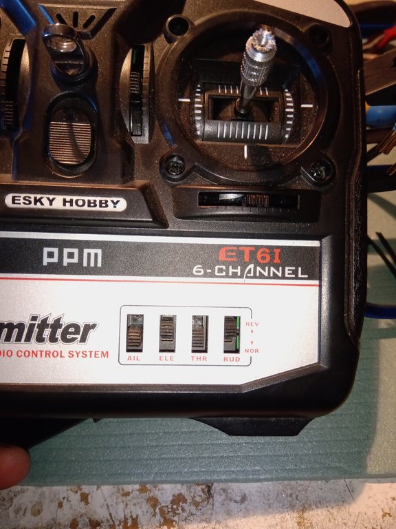

Bożena Opublikowano 15 Marca 2020 Autor Opublikowano 15 Marca 2020 (edytowane) Mocowanie regla podpatrzyłem u Witka.., może i faktycznie na boku będzie lepiej wentylowany...U Witka jest bec osobno... może dlatego... To moj pierwszy 6ch więc symek obowiązkowo... potem wyważanie... torowanie...podwozie czeka...ale wszystko po kolei ???? Dziękuję bardzo za rady koledzy ??? Będę wdzięczny za porady, przemyślenia i wszystko co z tematem związane Spokojnego dnia ? Swoją drogą mam małe pytanko...facet na filmie który znalazłem ustawia łopaty przy aparaturze włączonej na tryb akro, przepustnica na środku i tak zabiera się za torowanie i ustawianie...rusza drążkiem gazu pokazując ustawienia i u Niego tarcza pracuje góra dół...u Mnie w takiej konfiguracji tarcza ani drgnęła...serwo działa bo sprawdzałem drugie sprawne...co to za czary? ??? Edytowane 15 Marca 2020 przez Bożena

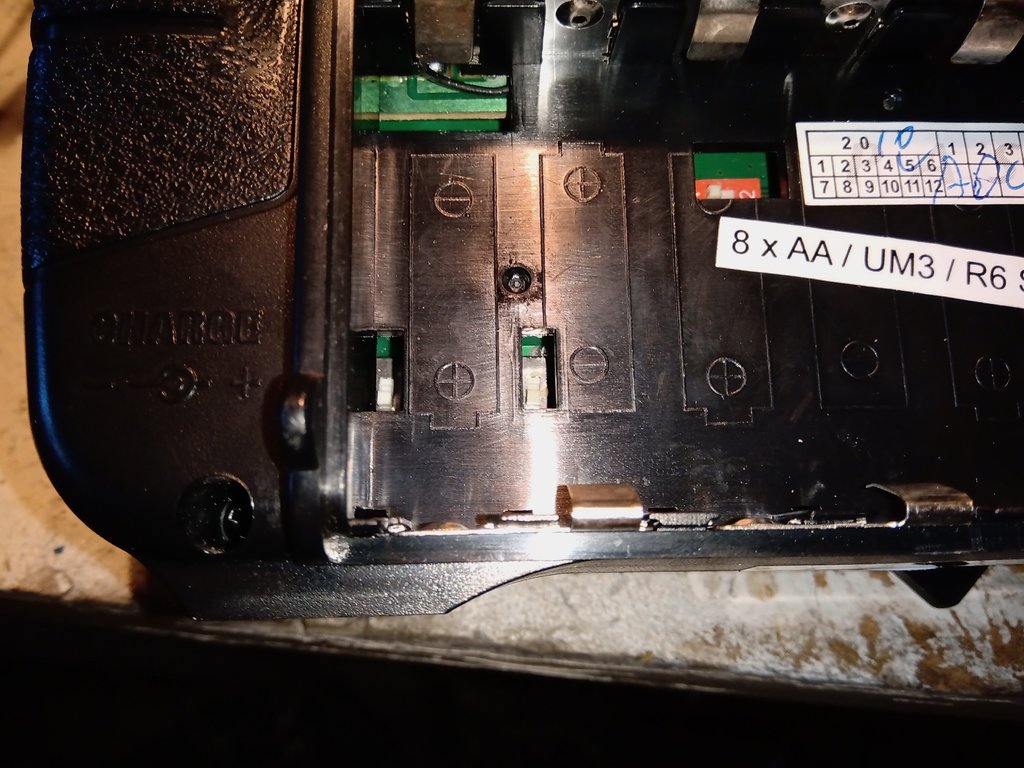

Piotrek_SGM Opublikowano 15 Marca 2020 Opublikowano 15 Marca 2020 Może jakiś przełącznik "throttle hold" jest włączony i on jednocześnie blokuje pracę serw tarczy? (nie pamiętam co to radio "oryginalne" ma) Albo: może radio było używane z symulatorem i wyłączone są miksery (przełącznikami tam gdzie baterie) 1
Bożena Opublikowano 15 Marca 2020 Autor Opublikowano 15 Marca 2020 Tak mam poustawiane...z tyłu pod baterią nie mam pojęcia jak ma być ustawione ☹️ Rozumiem, że głowica przy manewrowaniu góra/dół powinna reagować?
Piotrek_SGM Opublikowano 15 Marca 2020 Opublikowano 15 Marca 2020 Ja też nie mam pojęcia jak, google kolego, ale jeśli dobrze rozumiem... na tym radiu latasz w symku? No to jest właśnie problem tych przełączników. Masz w radiu wyłączone miksery śmigłowcowe. symulator sobie te miksery symuluje ? Jakby były włączone w radiu to byś nie mógł latać w symulatorze. https://www.helifreak.com/showthread.php?t=68558
Bożena Opublikowano 15 Marca 2020 Autor Opublikowano 15 Marca 2020 Latam na radiu symku kolegi... radio z kablem... swojego nie podpinałem... Piotrek w punkt...z tyłu oprócz tych dwóch czerwonych były po lewej dwa inne... jeden off...drugi on....na początku ustawiłem oba na On... nie pomogło... potem na Off...i wszystko przemówiło jak moja przed wyjazdem ???? Być może przez to Dziadek ostatnio zgłupiał po podłączeniu i gębę obił...????
Piotrek_SGM Opublikowano 15 Marca 2020 Opublikowano 15 Marca 2020 Jak helik ma wyłączony mikser CCPM to nie ma bata nie poleci ?
Bożena Opublikowano 15 Marca 2020 Autor Opublikowano 15 Marca 2020 Oj tam oj tam... mój prawie poleciał ??? A tak serio dzięki za pomysł... nawet nie wiedziałem, że to to ma przełączniki pod baterią..., Tyle lat czekał...a ja nic nie ruszałem... dziwne. Widziałem Twoje szarże w domu cp...masz Pan jaja jak koła od roweru....
