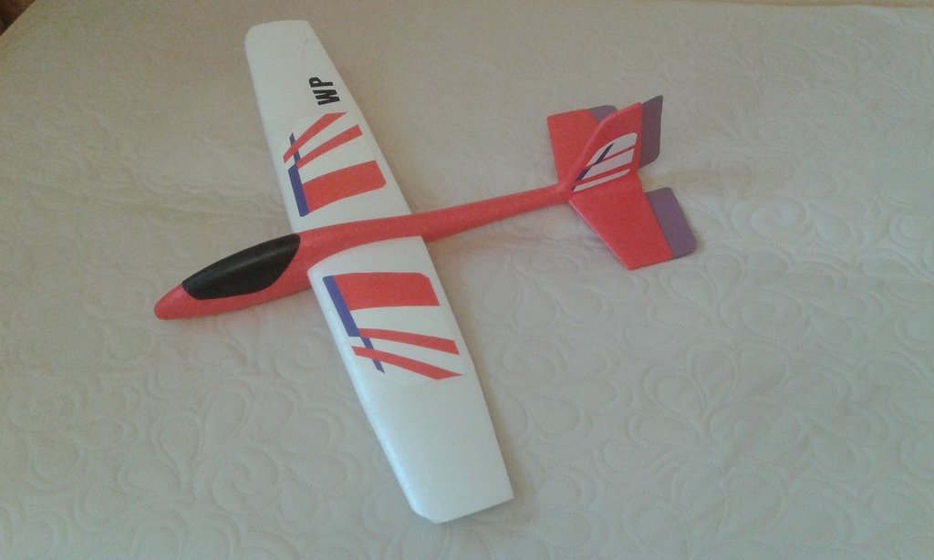

mayster8405 Opublikowano 19 Maja 2020 Opublikowano 19 Maja 2020 Zakupiłem ten Lidlowski model. Może ktoś z kolegów przerobił go na RC, pokazał sposób przeróbki, co zastosował!?
sbogdan1 Opublikowano 19 Maja 2020 Opublikowano 19 Maja 2020 Na YT jest pełno tutoriali poświęconych przeróbce na RC, reszta to inwencja twórcza i pomysłowość. Przed rozpoczęciem jakichkolwiek prac złóż model, puść go kontrolnie, jeśli szybuje, wyznacz środek ciężkości i zaznacz. Dzięki temu będziesz mógł kontrolować jego wyważenie i montaż podzespołów. Dodam że SW można wkładać na dwa sposoby dzięki temu model leci na wprost ewentualnie robi pętle. Przed przystąpieniem do modyfikacji, podstawą jest odcięcie kabinki i usunięcie wielkiej śruby która służyła do wyważenia modelu.

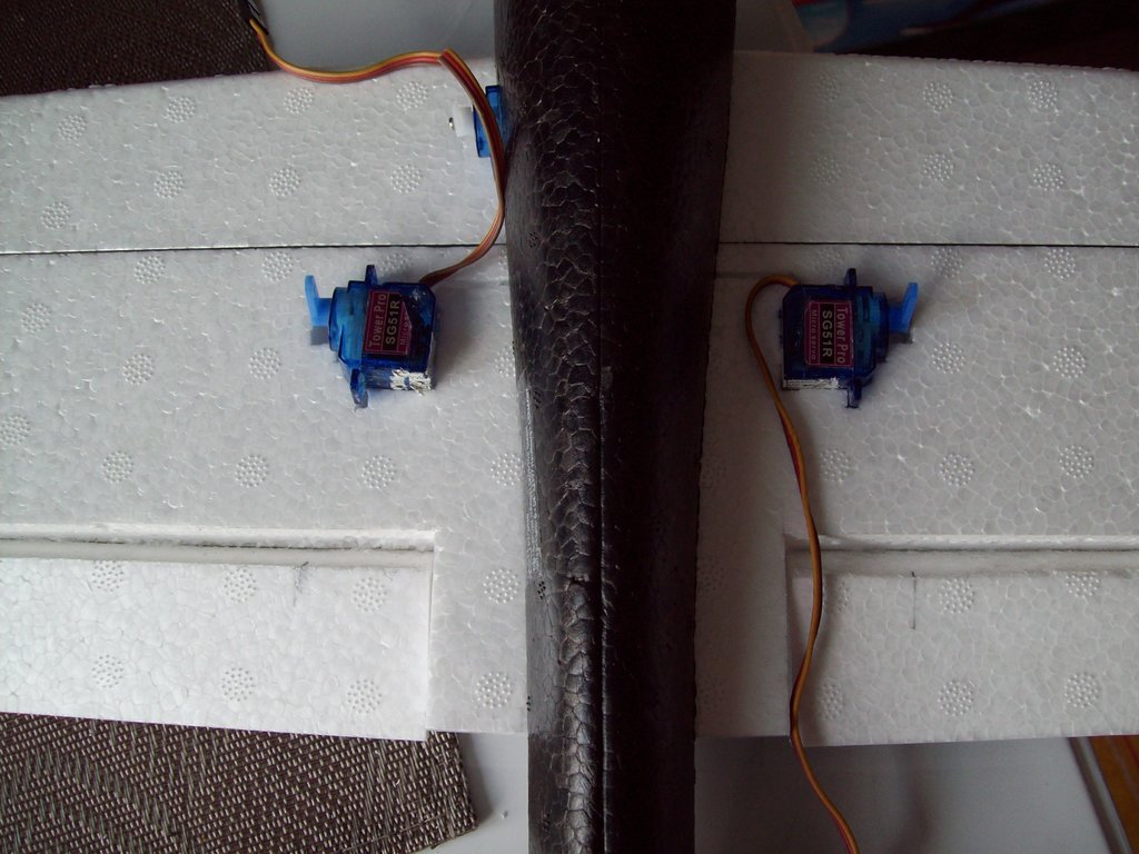

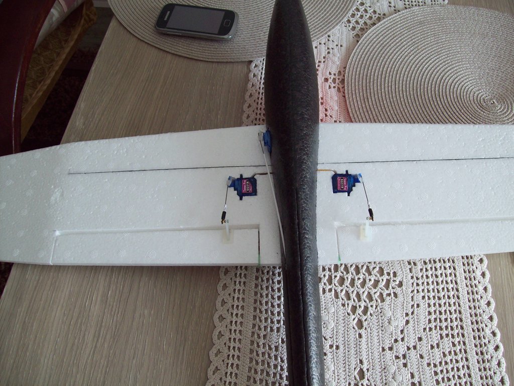

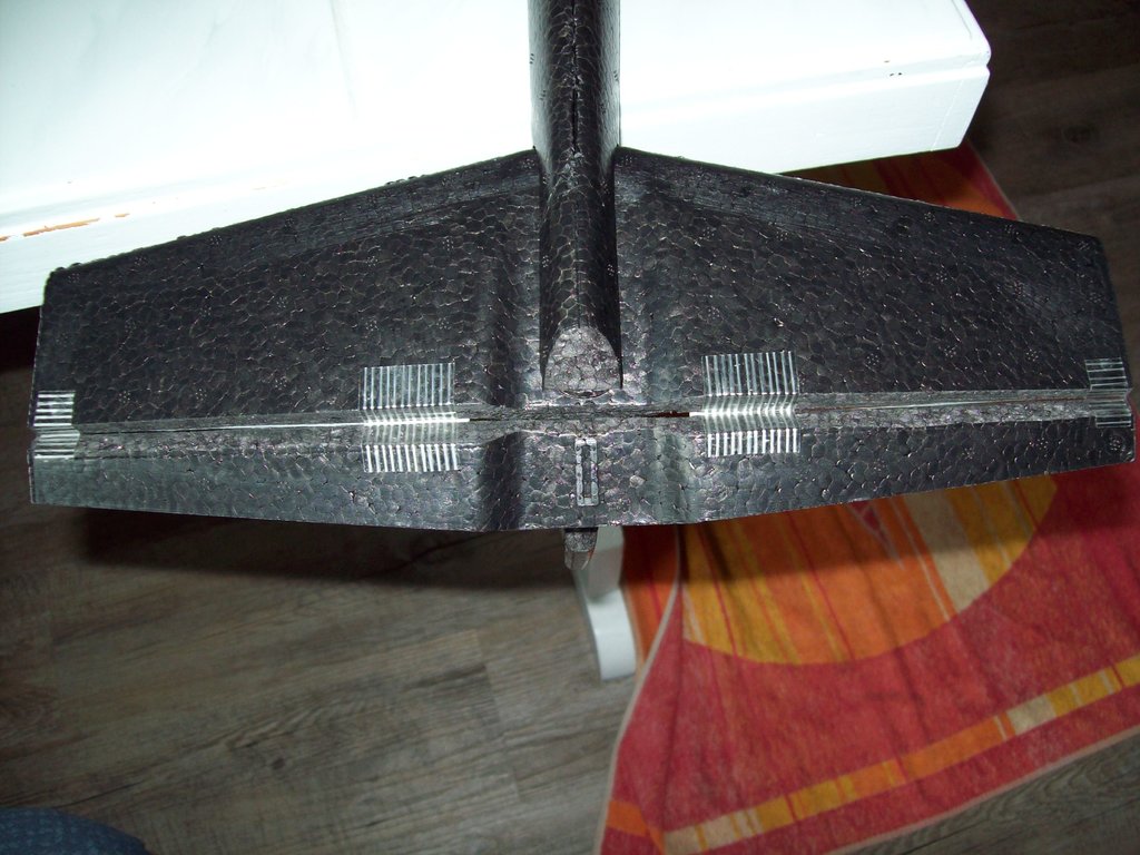

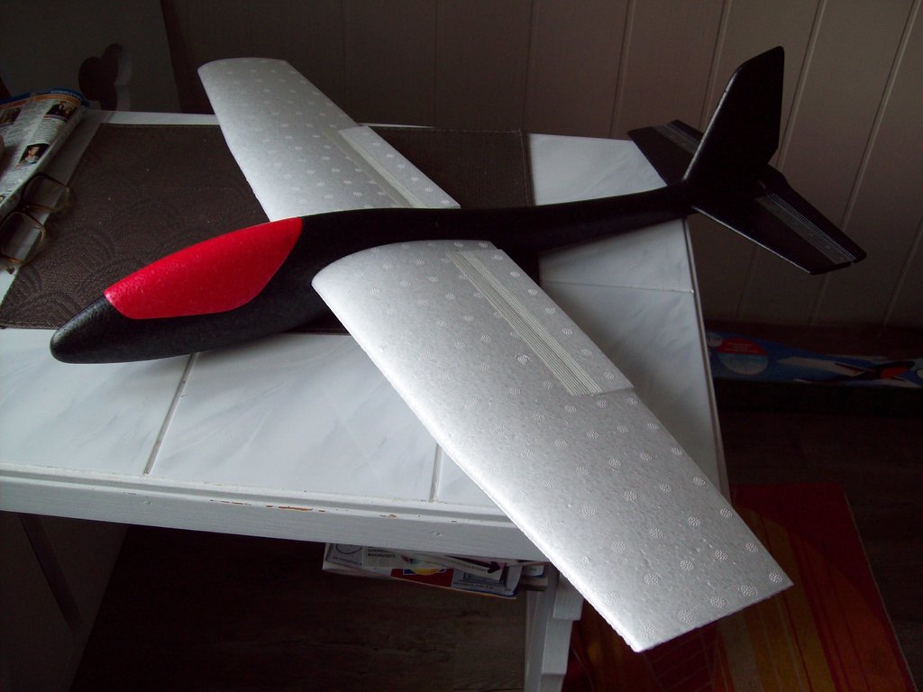

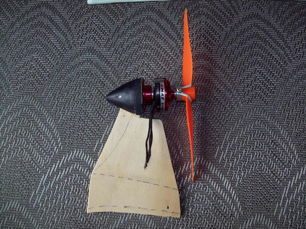

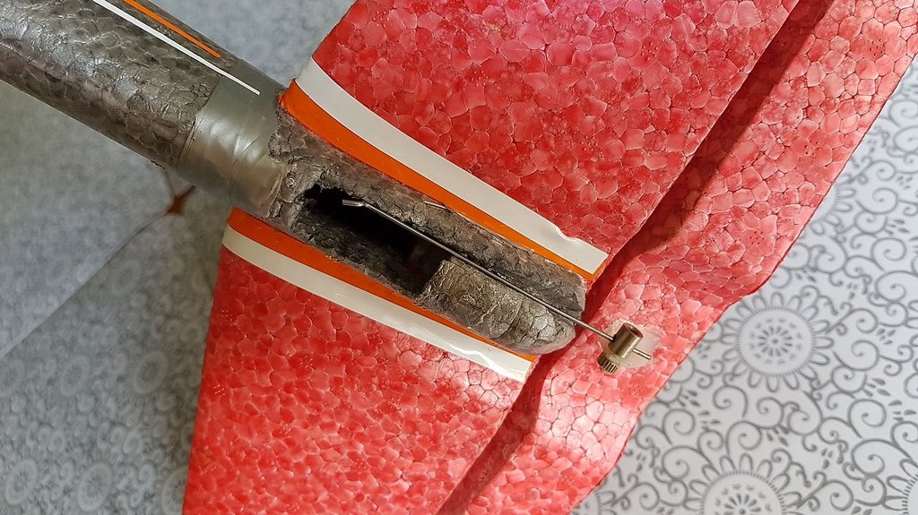

mayster8405 Opublikowano 22 Maja 2020 Opublikowano 22 Maja 2020 Pooglądałem trochę filmów z przróbek " Lidlaka" i stwierdzilem że wariantów jest wiele.Z marszu, postanowiłem przerobić go na sterowanie lotkami i wysokością.W stateczniku poziomym i płatach zrobilem lotki i wmontowałem węglowy płaskownik jako dzwigar..Wykonałem gniazda na serwa SG 51 . Końcówki płata " podprasowałem " tak, że uszy są teraz podgięte na 30 m/m.Po zdjęciu kabinki ,przednią część kadłuba i kabinkę wyżłobiłem dla miejsca na pakiet, odbiornik i regiel.Dla sztywności w spodzie osi kadłuba wstawiłem pręt węglowy fi 2.5m/m. To poszło łatwo, ale nie przemyślałem wszystkiego do końca i mam dylemat !?; jaki zrobić napęd , czy na wieżyczce czy normalnie z przodu.Do napędu, na teraz dysponuję silnikiem E- max 2805 który wydaje mi się ciężki. Czy będą jakieś rady!?
Francka Opublikowano 22 Maja 2020 Opublikowano 22 Maja 2020 Serwo wysokości na ogon , będzie przeciwwaga do silnika z przodu .
Hans-polon Opublikowano 23 Maja 2020 Opublikowano 23 Maja 2020 W dniu 22.05.2020 o 15:46, Francka napisał: Serwo wysokości na ogon , będzie przeciwwaga do silnika z przodu . Dokładnie. Tak czy siak, będziesz musiał lekko dociążyć ogon.

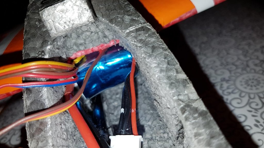

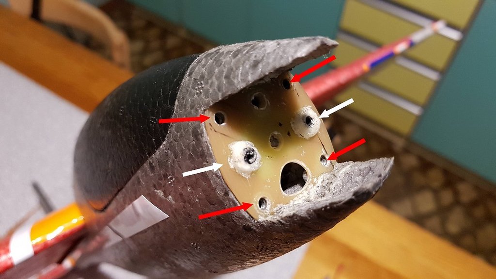

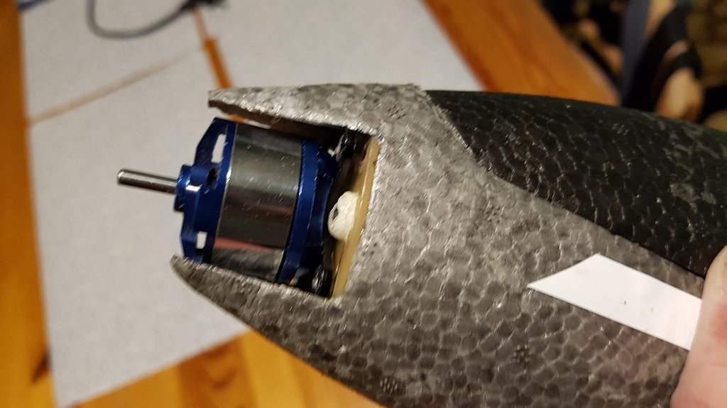

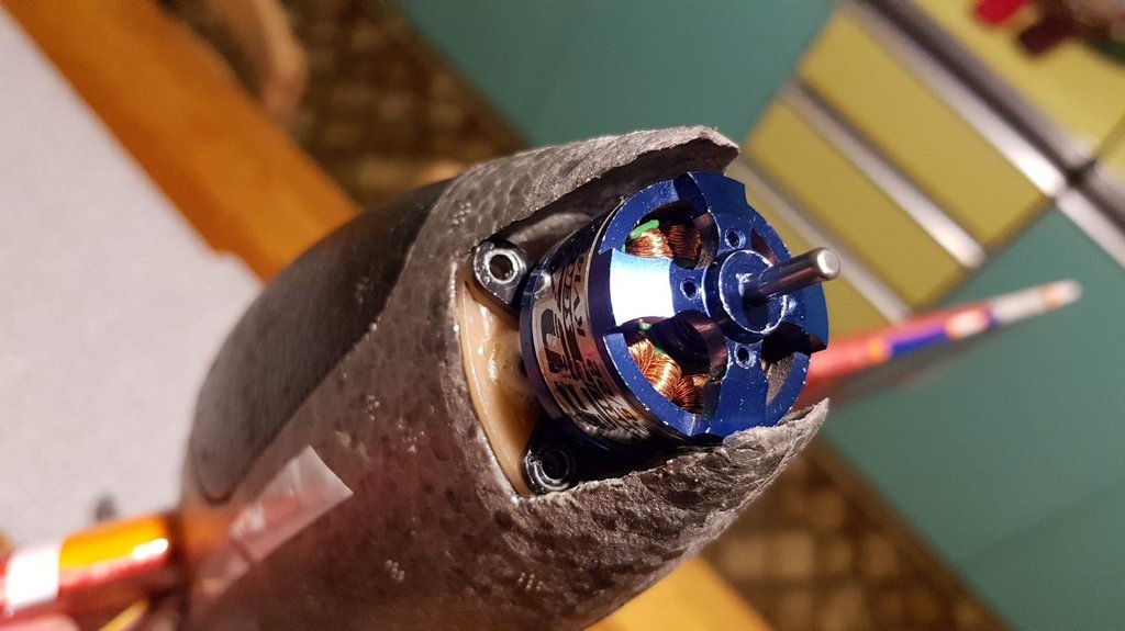

sbogdan1 Opublikowano 23 Maja 2020 Opublikowano 23 Maja 2020 Tak na szybko rozbroiłem swojego Mocowanie silnika zrobiłem z formatki laminatowej pokrytej miedzią z jednej strony. Na wzór krzyżaka zrobiłem otwory i przylutowałem nakrętki z drugiej strony - strzałki czerwone Wzmocniłem bok kabinki prętami węglowymi które wklejone są w płytkę - strzałki białe Miejsce na Lipola jest zrobione w środku kadłuba na wysokości środka ciężkości, mogę tam włożyć lipo 1300 lub 1000 mAh Tattu lub Gens Kabinka zamykana ,,ustrojstwem,, ze sprężynką własnej roboty Po skręceniu i złożeniu wygląda to tak... aha serwo SW jest zamontowałem od spodu pod statecznikiem pionowym. Na drugi raz końcówki skrzydeł - wzniosy zostawię takie jak są, bowiem z prostymi skrzydłami jest nerwowy. Ewentualnie proste skrzydła ze wzniosem po całości.

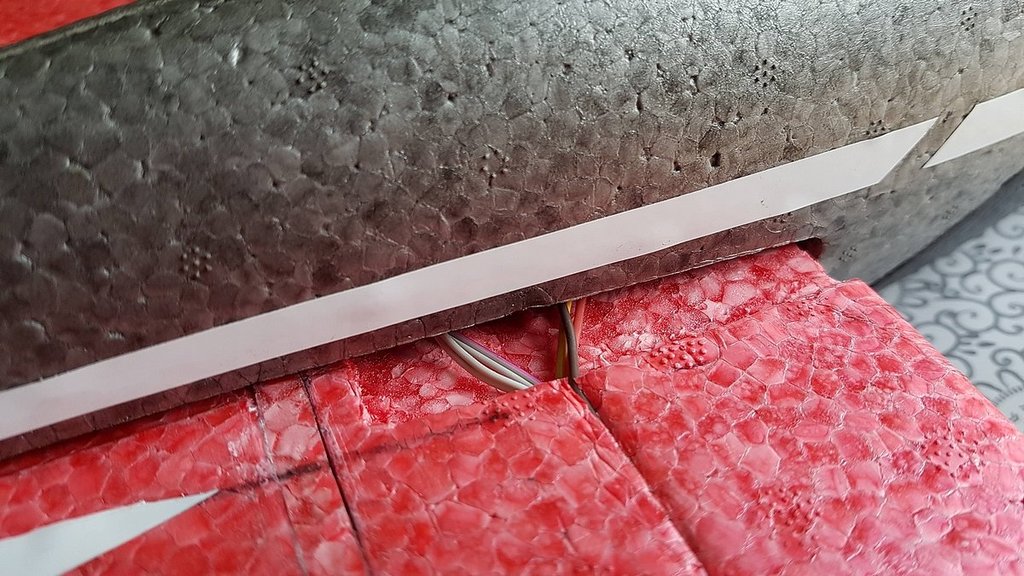

mayster8405 Opublikowano 24 Maja 2020 Opublikowano 24 Maja 2020 No panowie !?, teraz mam myślenie !?, ale nic na razie jest nie zepsute. Nie wiem co wybrać ? Jako wariant, zrobiłem wieżyczkę pod Tower Pro 2805, tylko jest kwestia dokładnego umiejscowienia silnika, ustawienia-skłonu czy wykłonu? Boguś , twój wariant mocowania silnika z przodu też jest interesujący i wart przemyślenia jako drugi wariant .Nie pomyślałem o wydrążeniu pianki na pakiet pod płatem/ będzie możliwość ustawienia CG/. A skoro już mi tyle doradzileś , proszę objaśnij mi jak osadziłeś- wkleiłeś płat w gniazdo kadłuba bo przeszkodą jest serwo i te wtyczki serw. Na razie planuję naciąć górny element kadłuba na wysokości spływu, i po podniesieniu tego elementu wsunąć natarcie płata tak, aby wtyczki dostały się do środka kadłuba i dopiero skleić spód płata a potem ten górny nacięty element.W tym wypadku mam na myśli zamontowane serwa, a ich wtyki wyprowadzone w osi płata do przodu?. Ciekaw jestem jak zrobiłeś to TY.

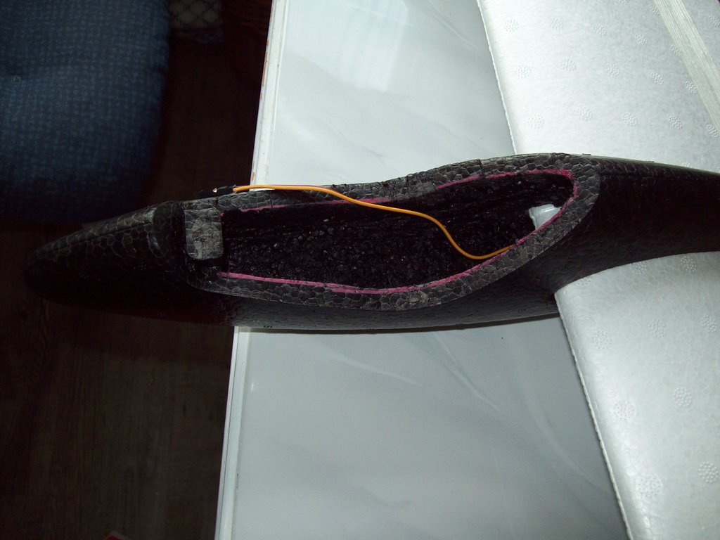

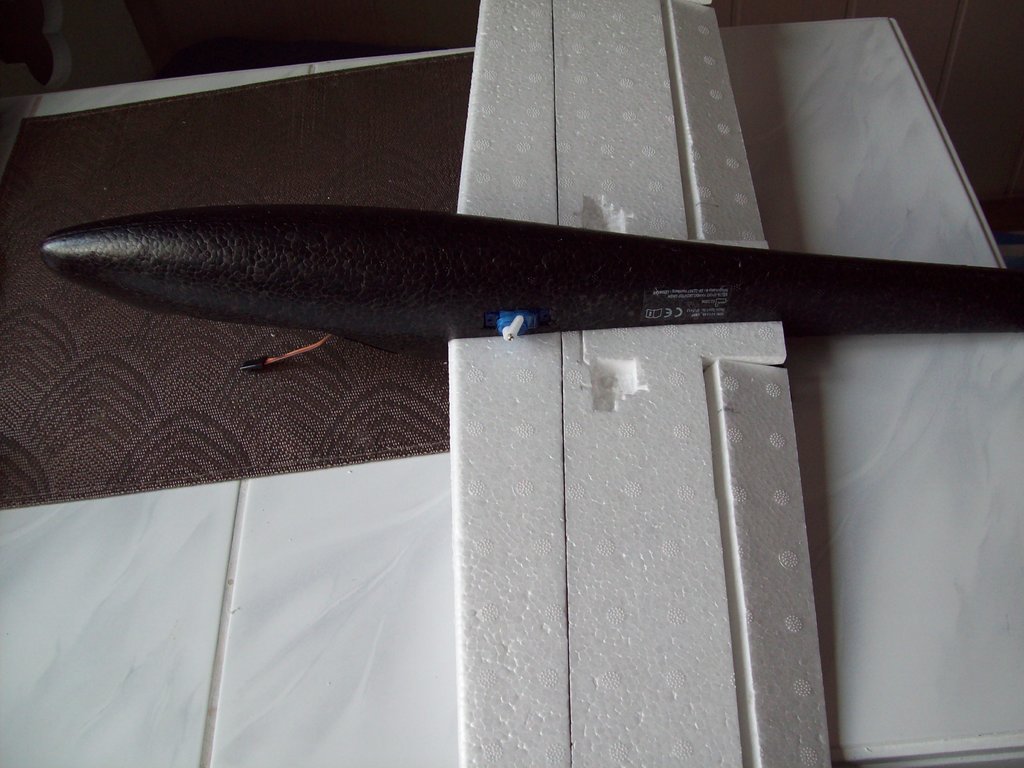

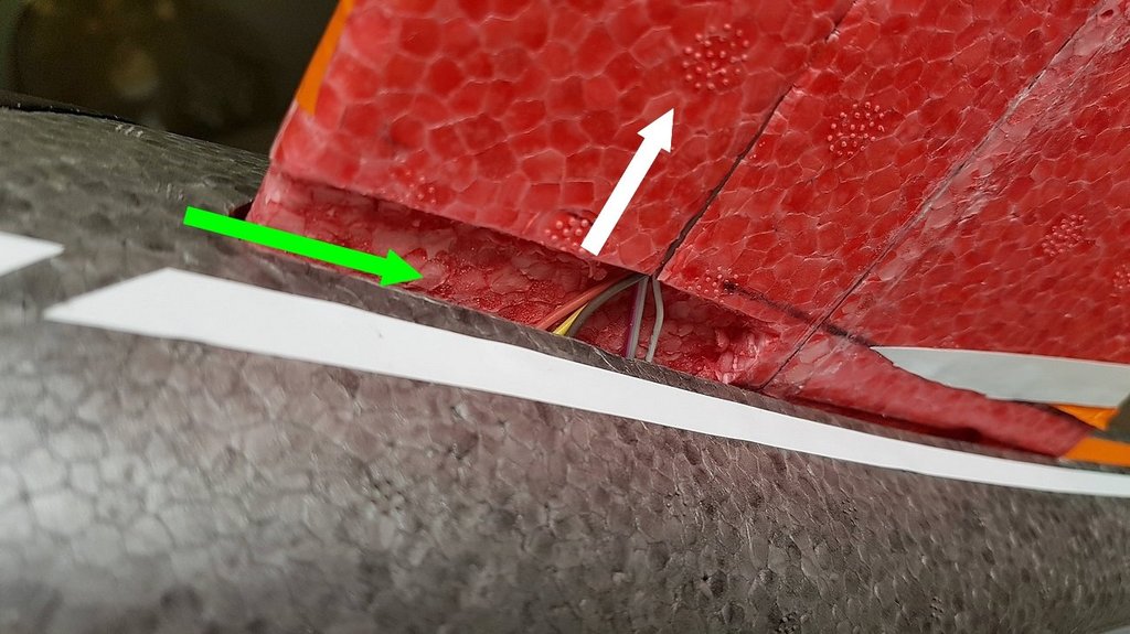

sbogdan1 Opublikowano 24 Maja 2020 Opublikowano 24 Maja 2020 No więc tak ... przygotowałem gniazda serw, dźwignie lotek, rowki pod kabelki serw. Serwa łączone w ,,Y,, Po jednej stronie płata zamontowałem serwo, kabelek w rowku oraz dźwignię lotki popychacz na gotowo. Skrzydło włożyłem w kadłub i dopiero potem zainstalowałem drugie serwo oraz wkleiłem dźwignie lotki, oczywiście kabelek od serwa powędrował do środka kadłuba. Jak już skrzydło znajdzie się na swoim miejscu, wysunąć go jeszcze kawałek z kadłuba ( biała strzałka ) tak aby wyszło z drugiej strony i dopiero teraz wkładamy kabelek od drugiego serwa i z powrotem skrzydło wsuwamy na swoje miejsce w kadłubie. Samo skrzydło jest tylko włożone bez klejenia. Trzyma swoją pozycję bowiem jak robiłem miejsce pod pakiet, 90% wydrążone jest w kadłubie, natomiast 10% również w skrzydle. ( zielona strzałka ) Pakiet wchodzi ciasno więc stabilizuje i podtrzymuje również skrzydło w którym zostało wycięte wspomniane miejsce. Serwo od SW umiejscowiłem pod statecznikiem pionowym. Tak więc nie musisz robić żadnych wycięć w kadłubie aby wsunąć skrzydło. Sposób jest sprawdzony i bezinwazyjny. Dodam że kadłub został wzmocniony rurką węglową po całej długości, aby nie był taki wiotki. Równie dobrze można użyć płaskownika węglowego, natomiast miałem już rurkę więc wykorzystałem ją właśnie. Warto zwrócić uwagę przy montażu aby kadłub nie zmienił swojego położenia, nie wykrzywił się itp. Jeśli chodzi o silnik miałem na stanie więc nie kupowałem, a że lubię mieć mocny napęd ten spasował idealnie, może ciut za ciężko, ale mi to nie przeszkadza. Nie lubię jak model wznosi się na pułap całe lat świetlne PS... Silnik który posiadasz dałbym z przodu i nie bawił się w wieżyczki. Kadłub jest już dostatecznie lichy w tym miejscu, od tak proteza betopodobna. Oczywiści zrobisz jak będziesz uważał.

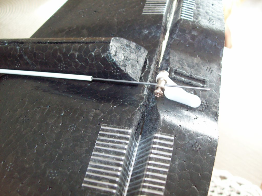

mayster8405 Opublikowano 24 Maja 2020 Opublikowano 24 Maja 2020 Bogdan , jest tak; przeczytałem posta przed chwilą a tymczasem nie zasypywałem gruszek w popiele. Z mocowaniem plata myślałem podobnie tak jak opisałeś, ale nie chciałem osłabiać części centralnej plata / zrobiony tylko płytki rowek na kable / i jednak naciąłem górny element kadłuba w okolicy spływu. Skrzydło zaopatrzyłem na gotowo w serwa. Jak przewidywałem, skrzydło ładnie się wsunęło w kadłub i kable serw znalazły miejsce w " kabinie".Po ustawieniu skrzydła w występach, klejem CA skleiłem nacięcie a potem punktowo łączenie z kadłubem z dołu i góry. Wszystko jest ładnie spasowane i symetryczne. Porobilem popychacze do serw. Być może popełniłem błąd, ale serwo poziomego mam w okolicy natarcia skrzydła. Lotki są na kabłu Y. Co do silnika, jutro przysiądę do wykonania łoża tak jak Ty zrobiłeś. Jeszcze dalsze pytanie dot regulatora i odbiornika, gdzie to umiejscowiłeś ? Z pakietów mam ; 2S / 500 mAh, 860, 1100 i 1300 więc coś dopasuję. Aparatura Fly Sky i6X Dzięki za odpowiedz?

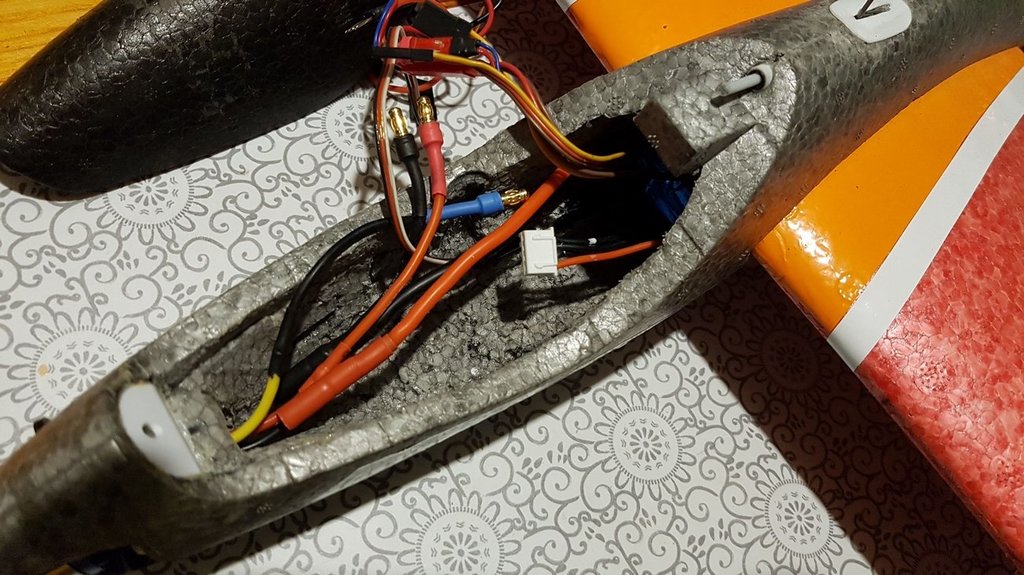

sbogdan1 Opublikowano 24 Maja 2020 Opublikowano 24 Maja 2020 Odbiornik który zastosowałem to Frsky RX6R oraz ESC Dualski 30A akurat różnicy wielkościowej i wagowej pomiędzy 25A i 22A nie ma więc zastosowałem ta 30_stkę. Nie wiem czy Tobie by nie wystarczył 18A. Jak już wspominałem ja zastosowałem lipo 3S 1300 mAh i 1000 mAh po zrobieniu miejsca w głębi kadłuba praktycznie całe miejsce pod kabinką jest puste, więc na samym dnie cofając maksymalnie do tyłu usadowiłem ESC, dosunąłem wręcz do lipola i tu wskazówka, na tyle wyżłobiłem że ESC jest poniżej lipola. a z boku kadłuba oczywiście w środku przy pasowałem odbiornik, starczyło jeszcze miejsca na swich, gdyż mam jeszcze oświetlenie na skrzydłach.
mayster8405 Opublikowano 25 Maja 2020 Opublikowano 25 Maja 2020 Bardzo dziękuję za info .To co teraz mam, poprzymierzam w modelu i myślę że nie obejdzie się od dalszego drążenia w środku. Mój odbiornik ma tę wadę, że port pinów jest wlutowany pionowo i po włożeniu wtyczek serw jest niewygodny w umiejscowieniu w tak malej przestrzeni.. Mam regiel 20A i on powinien wystarczyć? Mój silniczek zasilany jest pakietem 2S, mam także taki sam na 3S / czarna obudowa/ ale ma skrzywioną oś.Szkoda, bo i do niego mam fajne pakiety 3S. Ale to może do następnego jak z tego będę zadowolony.? Zobaczymy co wyjdzie !?.

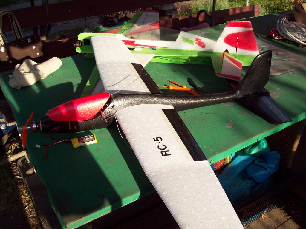

mayster8405 Opublikowano 31 Maja 2020 Opublikowano 31 Maja 2020 Nie to, że zbagatelizowałem rady, ale jak już miałem element "wieżyczki" z silnikiem, nic się nie stanie jak ją wpasuję w kadłub z takim efektem.. Nic nie jest wklejone tylko wstawione / na zdjęciu widać skłon silnika w dół/ , podobnie jak w Pioneerze 1400.Regulator będzie zamocowany do boku wieżyczki.W środku jest tylko miejsce na pakiet, odbiornik i kable. W takim stanie model wyważa się z pakietem 1100-1300mAh. Jak nic z tego nie wyjdzie a model będzie cały , wieżyczkę usunę i zrobię napęd przedni.

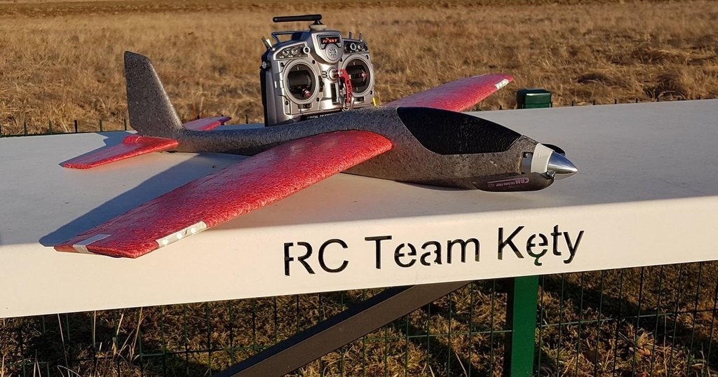

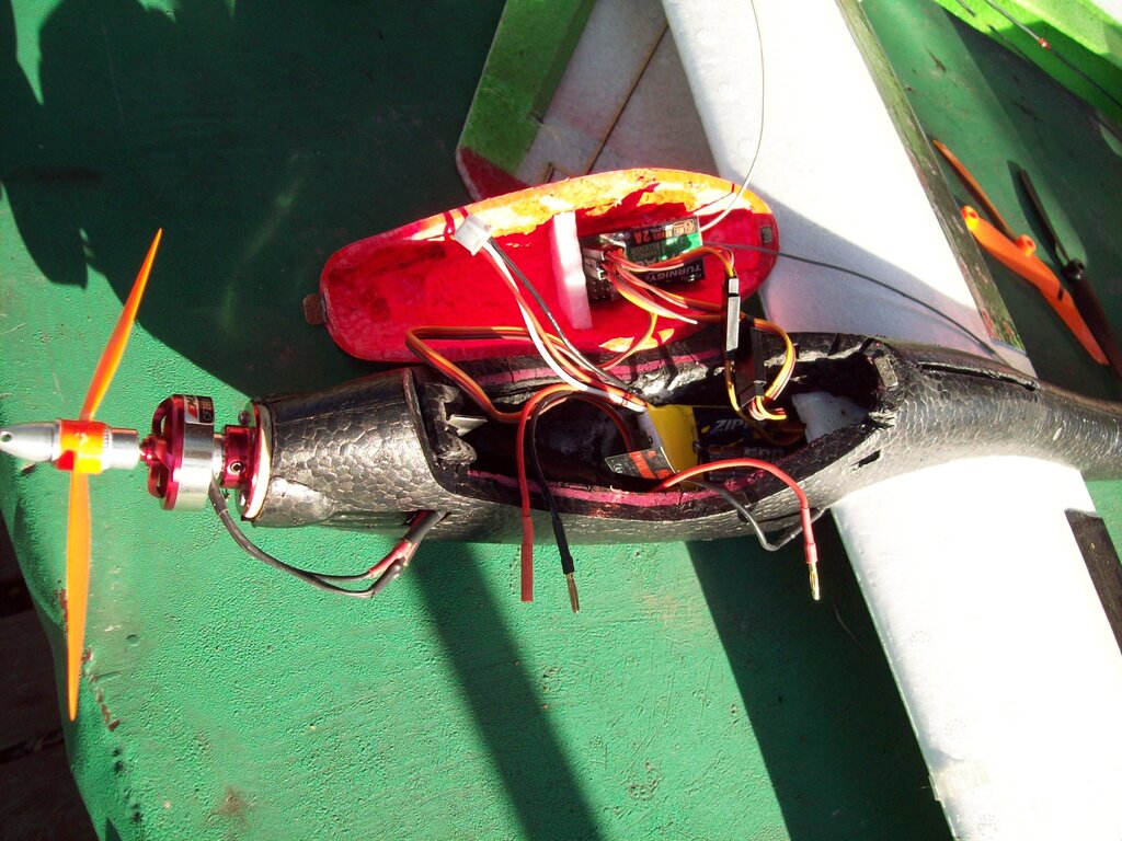

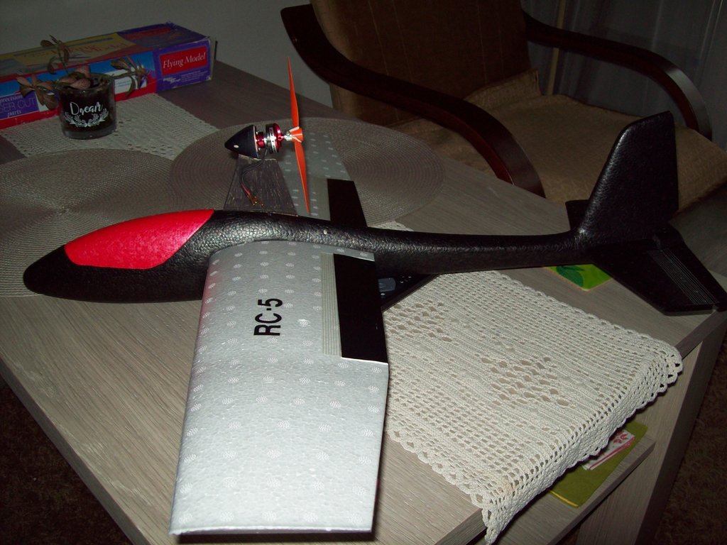

mayster8405 Opublikowano 15 Września 2020 Opublikowano 15 Września 2020 Model wypróbowany w locie!? Z takim układem napędu nie bylem specjalnie zadowolony bo model żle reagował na komendy z nadajnika. Boguś poszedłem więc za Twoją radą i zastosowałem napęd z przodu.Trafienie bylo w 10-tkę. Odciąłem 35 m/m "dziobka" i tam osadzilem silnik CF 2805, 15-to amperowy regulator, pakiet Zippy 500mAh. Odbiornik znajduje się od spodu kabinki na rzepie. Jeśli chodzi o wyważenie ,to niestety musialem dać 10 gram ołowiu na tył aby CG znalazło się we właściwym miejscu. W tym ukladzie ze śmigłem 6x3"/ nie miałem innego/ modelik lata pięknie i spokojnie, ładnie reaguje na sterowanie.Szkoda, że nie udało mi się osadzić pakietu głębiej pod plat i stąd ten " balast" na tyle, a także osadzenie silnika ale.......? W sumie jestem z tego modelu bardzo i to bardzo zadowolony!!!!
sbogdan1 Opublikowano 15 Września 2020 Opublikowano 15 Września 2020 No i elegancko Heniu. Ważne że spełnił oczekiwania i sprawił zadowolenie. Nie ma co się rozczulać heja i w górę.
