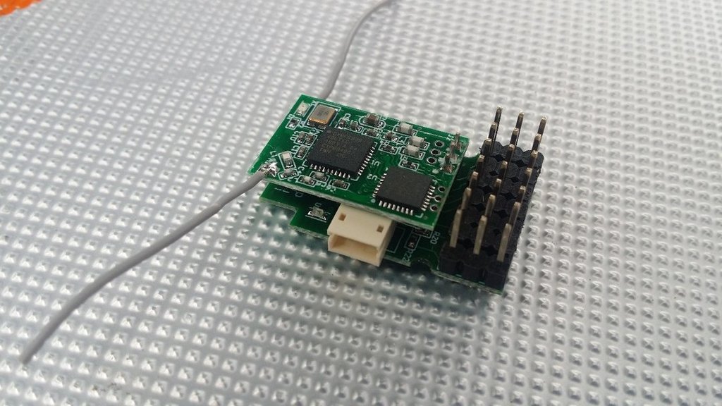

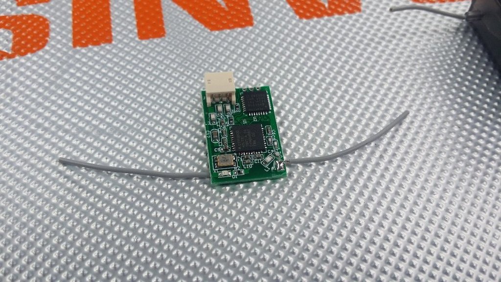

oki188 Opublikowano 20 Marca 2020 Opublikowano 20 Marca 2020 Na Aliexpress dostaniesz podrobione odbiorniki chodź niektórzy sprzedawcy mają oryginały wiadomo za wyższą cenę. Oryginały AR6210 mają napis bardziej pomarańczowy na etykiecie podczas gdy podrobione mają napis czerwony. Podobnie ze śrubkami obudowy które w oryginale są na imbus a w podróbkach krzyżakowe. Wewnętrznie nie różnią się prawie niczym prawie ta sama płytka oraz elementy jedynie innych firm niż w oryginale. W twoim przypadku do tego radia zakup odbiorników powyżej 6 kanałów mija się z celem gdyż i tak nie wykorzystasz pełnych możliwości. Zdjęcia podrubki dla ciekawskich (odbiornik i satelitka):
