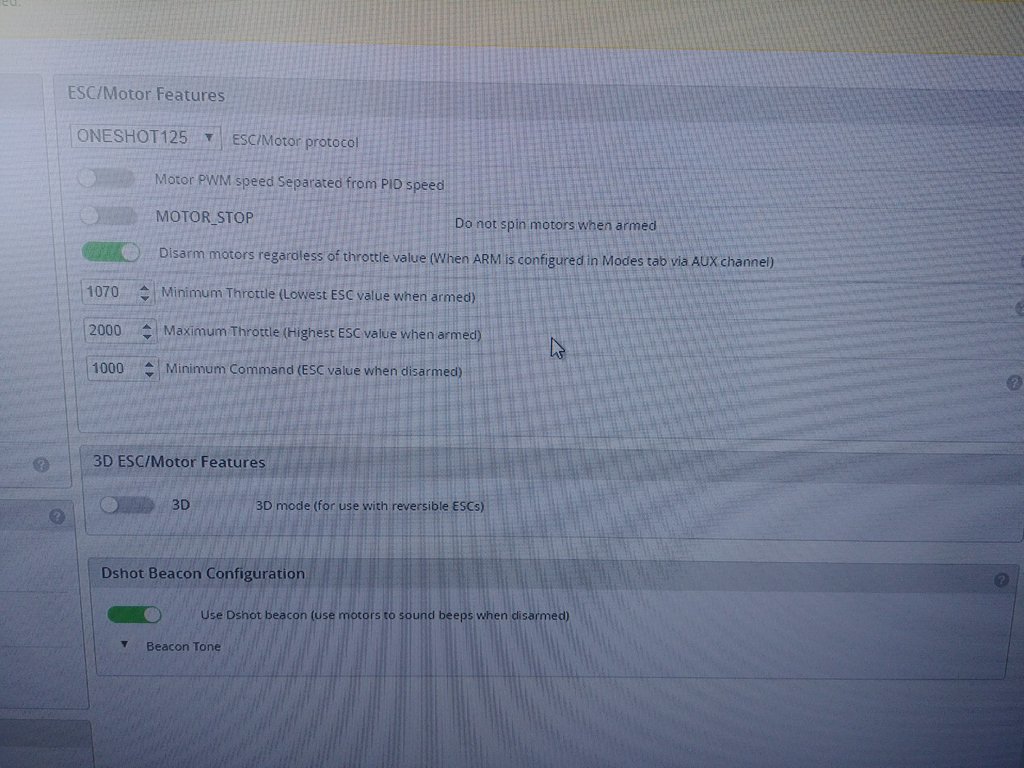

pyro112112 Opublikowano 20 Marca 2020 Opublikowano 20 Marca 2020 Witam. Problem polaga na tym ze po podlaczeniu akumulatora silniki zaczynaja sie nierownomiernie poruszac ,,skakac,,. Po dodaniu gazu przez cleanflight wszystkie wchodza na obroty i pracuja rownomiernie. Jaka moze byc przyczyna takoego zachowania? Na dronie zamontowany jest kontroler lotu Naze32 rev5 10dof zflashowany do wersji 2.50. Czy moze to byc wina niewlasciwie dobranego firmware??

pyro112112 Opublikowano 18 Kwietnia 2020 Autor Opublikowano 18 Kwietnia 2020 Próbowałem kalibrować regulatory zarówno wszystkie na raz poprzez cleanflight jak i każdy z osobna ale problem nadal występuje nawet mimo zmiany kontrolera lotu na naze32 rev 6. tu załączam filmik jak wygląda sytuacja po podłączeniu zasilania YOUTUBE: https://youtu.be/ja4aAWlDzZo
robertus Opublikowano 18 Kwietnia 2020 Opublikowano 18 Kwietnia 2020 Ustawiłeś obroty jałowe? Tam się ustawia parametr, że po uzbrojeniu silniczki zaczynają się kręcić, nie ustawia się tego na zero.
pyro112112 Opublikowano 18 Kwietnia 2020 Autor Opublikowano 18 Kwietnia 2020 nie ustawiałem tego, chodzi tu o min throttle? Godzinę temu, robertus napisał: Ustawiłeś obroty jałowe? Tam się ustawia parametr, że po uzbrojeniu silniczki zaczynają się kręcić, nie ustawia się tego na zero. to o ten parametr chodzi??
przemo Opublikowano 16 Czerwca 2020 Opublikowano 16 Czerwca 2020 Tak to ten parametr. Wejdź do zakładki z motors i odpal wszystkie silniki na raz, tzn stopniowo zwiększaj wartość gazu i obserwuj przy jakiej wartości wszystkie kręcą się równomiernie i płynnie a później tą wartość wpisz właśnie w pole minimum throttle.
