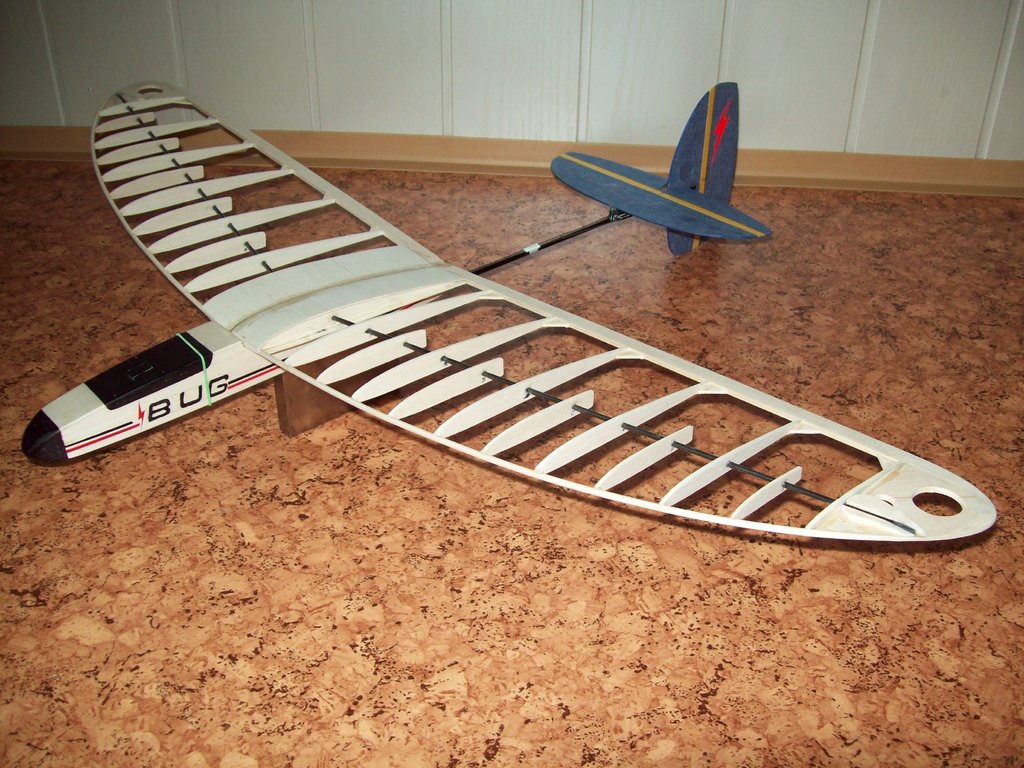

mayster8405 Opublikowano 23 Marca 2020 Opublikowano 23 Marca 2020 (edytowane) Artur, zbudowałem Buga jakiś czas temu i powiem, abyś nic nie laminował. Budowa z planu w zupełności wystarcza aby kadłub był sztywny.W pierwszej wersji miałem cięgła do usterzeń z dynnemy i zastosowane "sprężynki" z drutu 0.3 m/m.Miałem serwa 3.7grama.Zrezygnowałem z tych cięgien i sprężyn, w ich miejsce dałem popychacze z drutu 0.8. Serwa 3.7 gr/ Tower Pro / chodziły cichutko bez obciążenia.Model pokrywałem japonką. Moja rada, nie laminuj, nie dodawaj wagi a będziesz zadowolony. Edytowane 23 Marca 2020 przez mayster8405 poprawka do nazwy serw
Zuberek23 Opublikowano 23 Marca 2020 Autor Opublikowano 23 Marca 2020 Godzinę temu, mayster8405 napisał: Artur, zbudowałem Buga jakiś czas temu i powiem, abyś nic nie laminował. Budowa z planu w zupełności wystarcza aby kadłub był sztywny.W pierwszej wersji miałem cięgła do usterzeń z dynnemy i zastosowane "sprężynki" z drutu 0.3 m/m.Miałem serwa 3.7grama.Zrezygnowałem z tych cięgien i sprężyn, w ich miejsce dałem popychacze z drutu 0.8. Serwa 3.7 gr/ Tower Pro / chodziły cichutko bez obciążenia.Model pokrywałem japonką. Moja rada, nie laminuj, nie dodawaj wagi a będziesz zadowolony. Dzięki jakich rurek do bowdenow użyłeś ? Dysponuje tylko 2/1mm. W takim razie wzmocnie tkanina tylko tył, a resztę kadłuba pociągnę caponem.

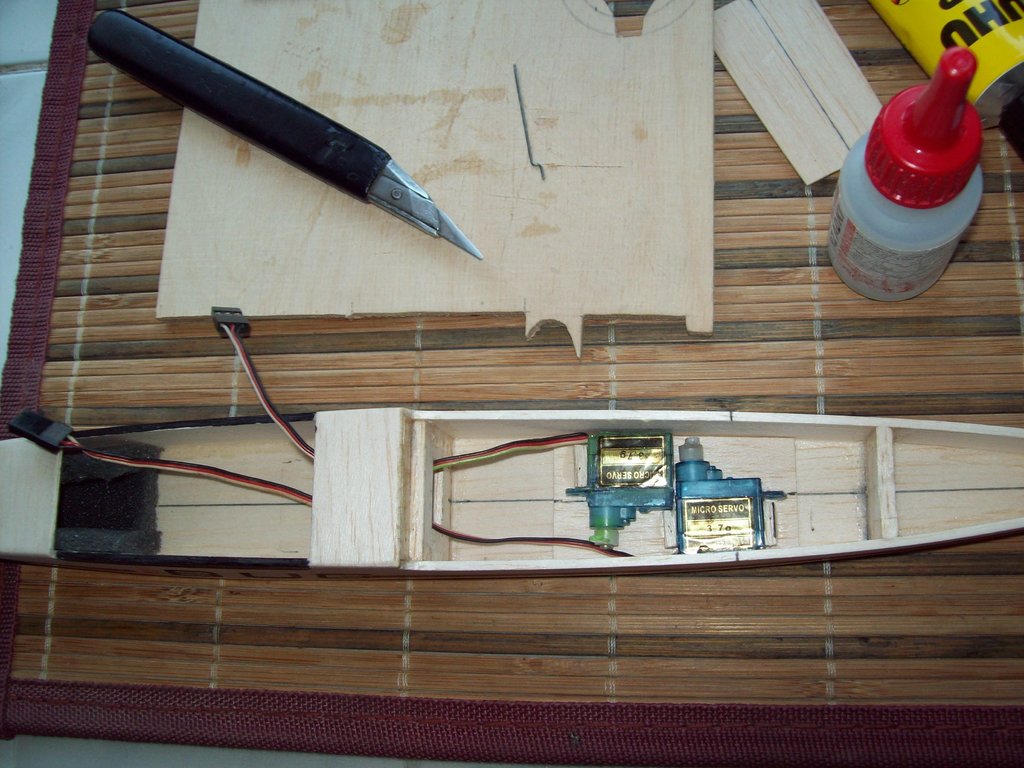

mayster8405 Opublikowano 24 Marca 2020 Opublikowano 24 Marca 2020 Naprawdę nic nie laminuj!?.Statecznik pionowy jak i podstawę poziomego wraz z nim, wkleiłem na 5-cio minutową żywicę .Popychacze jak Ci pisałem są z drutu 0.8m/m podparte na środku białą "przelotką" i to wystarcza. Nie ma potrzeby dawać koszulki na całej długości./ patrz na fotkę/ Serwa dałem tak ?.Odbiornik zasilany był przez stabilizator napięcia / z akku 2S do 5-ciu volt/ który sobie sam zrobiłem. Ważne żeby robić lekko i solidnie- pochwal się z prac?.
