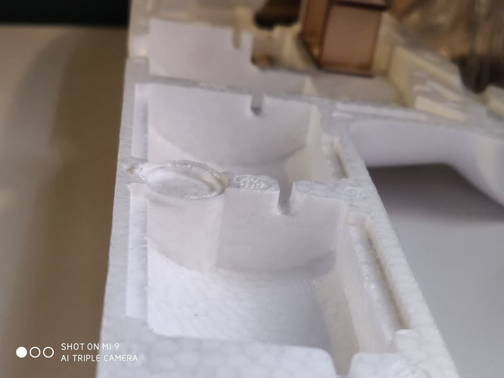

3. Do czego służą wcięcia wewnątrz kadłuba (zdjęcie poniżej) ? - czy mogę je ewentualnie wykorzystać do wstawienia rurki węglowej ?

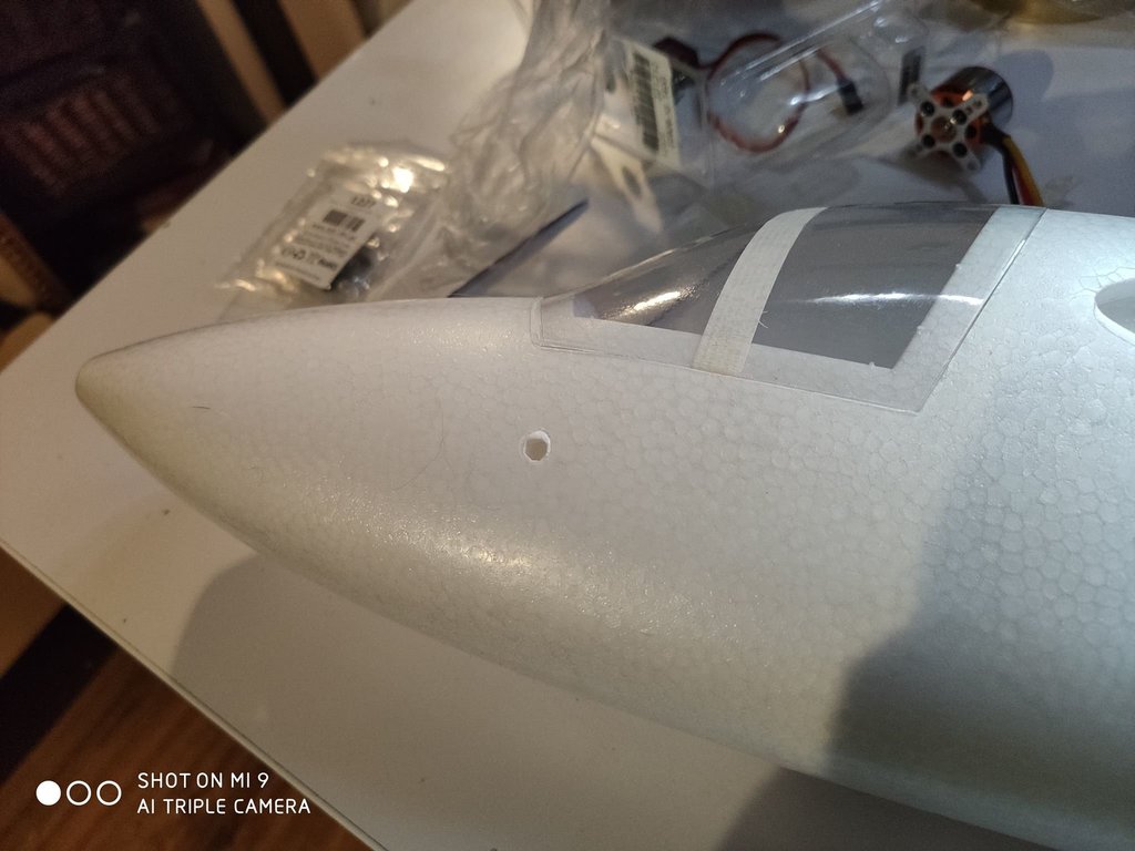

4. Do czego służą dziurki w kadłubie ?

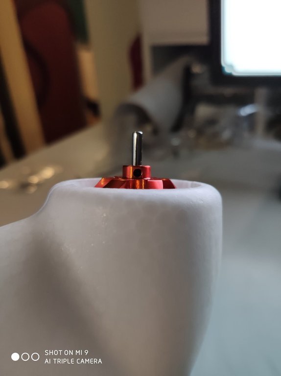

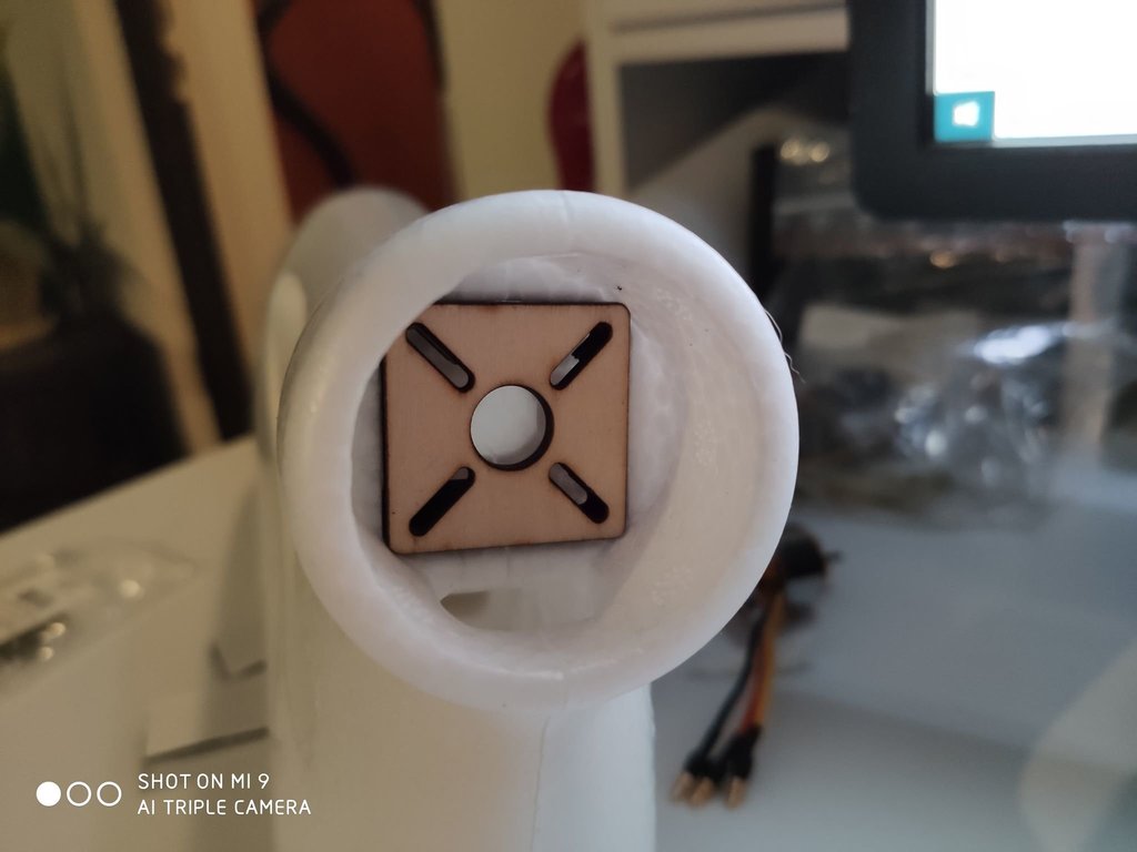

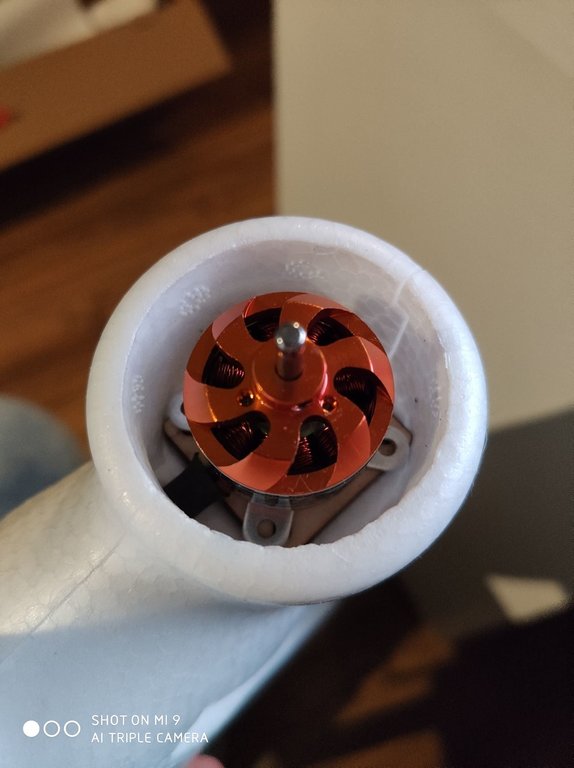

5. Czy silnik montować wg "fabrycznej" metody ? (zauważyłem, że wiele osób umieszcza go na zewnątrz poprzez wklejenie w komorę jakiegoś dystansu. Zaznaczam, że w moim przypadku silnik pasuje bardzo dobrze do wnęki na fabrycznym mocowaniu

wcięcia wewnątrz kadłuba to chyba do wklejenia bowdenów napedu sterów  kierunku i wysokości
"dzziurka" ?być może do wyprowadzenia  anteny odbiornika
co do silnika to nie podpowiem, bo swojego na spalinę przerobiłem

Te otwory w które chcesz coś wkleić  to prawdopodobnie miejsca przeznaczone na bowndeny. Za mało zdjęć wstawiłeś i ciężko wyrokować. Jeśli nie ma rowków na zewnątrz w które wkleja się bowndeny do napędu ogona to na pewno właśnie te co pokazałeś służą do tego.
Jeśli chcesz koniecznie usztywnić kadłub prętami węglowymi to nie stoi nic na przeszkodzie żebyś sobie wyciął podobne wcięcia obok. Nie osłabi to na pewno konstrukcji.
Co do wręgi silnikowej to wklej ją właśnie na CA. UHU jest za elastyczny do tego celu. CA daje bardzo sztywne połączenie.
Jeśli chodzi o silnik to nie ma takiej konieczności wyciągać go na zewnątrz. Jak się nadaje ten silnik do tego modelu i siedzi wewnątrz komory silnikowej to tym lepiej.

Dzięki wszystkim za zainteresowanie. Faktycznie te wycięcia wewnątrz kadłuba są na bowdeny - w mojej wersji są również wycięcia na zewnątrz kadłuba dlatego pomyślałem, że te wewnątrz służą do czego innego. Model zwyczajnie pozwala nam wybrać którędy je poprowadzimy - i teraz rodzi się pytanie :): bowdeny robić w środku czy na zewnątrz ?

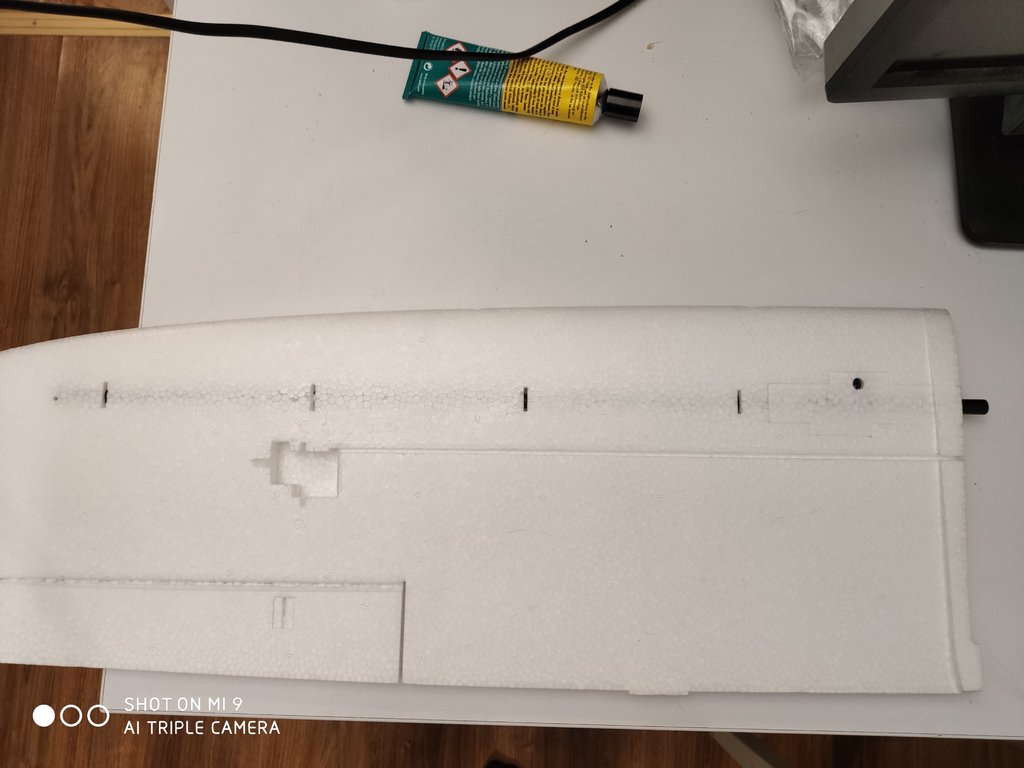

Zastanawia mnie jeszcze jedna rzecz - rurkę węglową w skrzydłach prawdopodobnie należy wkleić, tak ? Czy te wcięcia pod skrzydłem służą właśnie po to aby napuścić tam kleju punktowo ?

Ta rurka wsunięta w otwór skrzydła to dźwigar. Jeżeli nie jest wklejona to obowiązkowo należy ją wkleić w tym otworze na całej długości tego otworu. Nacięcia myślę, mają ułatwić to wklejenie.

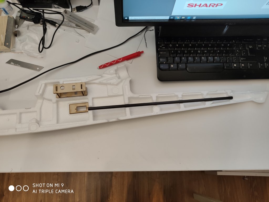

Szybkie pytanko mam do Was - czy wstawienie rurki węglowej na długości widniejącej na zdjęciu, wpłynie jakoś negatywnie na późniejsze wyważenie modelu ? Dodam, że rurka waży 13g
Generalnie czy jest sens w ogóle dawać takie wzmocnienie ?
Jeśli pytasz o rurkę w skrzydle to nie powinno mieć wpływu (negatywnego) na wyważenie bo producent pewnie to przewidział i jeśli skleisz model zgodnie z instrukcją i osprzętem jaki przewidział producent to uda Ci się go dobrze wyważyć. A nawet jeśli nie to zawsze możesz wyregulować wyważenie przesuwając pakiet, ewentualnie regiel, a ostatecznie możesz dokleić kawałek ołowiu na końcu ogona lub na przodzie.
Sens jest szczególnie przy rozpiętości 1,4 m, bo inaczej skrzydło może być zbyt wiotkie.
Panowie wprowadziłem Was w błąd przez moje niedopatrzenie - zapomniałem wstawić zdjęcia o co mi chodzi i wzięliście pod uwagę zdjęcie wcześniejsze z rurką w skrzydle.
Chodzi mi o rurkę wzdłuż kadłuba - coś takiego:
ta rurka musi być wklejona - bez niej będzie bardzo wiotki ogon (z nią będzie jedynie wiotki ;) )
Ta rurka ma sredni sens generalnie, chyba ze robi za prowadnice ciegna do jakiegos steru albo ulatwia proste sklejenie kadluba. Ja bym wkleil. W razie draki nie trzeba bedzie szukac ogona po polu...
Ten Twój "SkySurfer" bardziej mi przypomina " Pioniera II" i nie jestem pewien czy ta rurka w kadłubie nie jest czasem łącznikiem skrzydeł .

Ta rurka w skrzydle jest na pewno wklejona i nie wymaga klejenia. Śrubka przy natarciu jest do blokowania rurki węglowej , która łączy oba skrzydła poprzez kadłub . Zapobiega rozsuwaniu się skrzydeł

Z nazwy jest to na pewno Sky Surfer X8, ale pomijając. Pytając o rurkę, chodzi mi faktycznie o wstawienie jej wzdłuż kadłuba - rurka jest dodana przeze mnie. Sprawdziłem już wstępnie czy wpłynie na wyważenie i wychodzi na to, że w niczym nie przeszkadza a dość dobrze usztywnia kadłub.
Jest to wersja KIT, dlatego rurka w skrzydle jest do wklejenia. Ona normalnie się wyciąga.

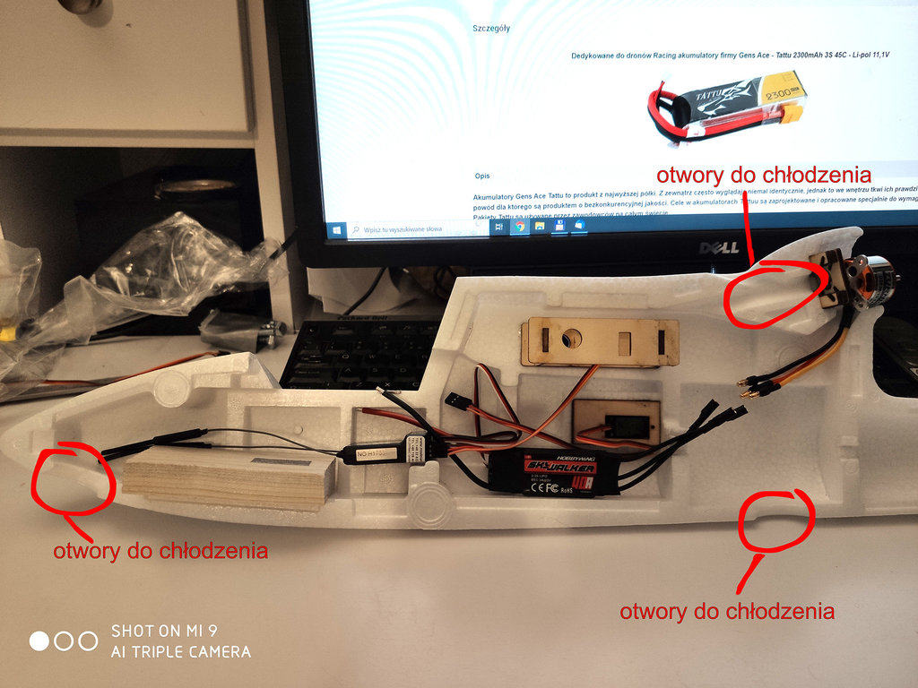

Mam jeszcze pytanie - czy takie rozmieszczenie jak na zdjęciu będzie prawidłowe ? (chodzi mi głównie o zależność otworów do chłodzenia elektroniki) Same elementy oczywiście będą w innej pozycji i przymocowane odpowiednio, jednak pytam o samo umiejscowienie w poszczególnych przegrodach. (deseczka to oczywiście akumulator) :)
anteny odbiornika z dala od baterii - bateria ma cudowną zdolność do niszczenia wszystkiego w zasięgu.. przy takim ułożeniu pewne jest wyrwanie anten z odbiornika..
Jeśli chodzi o rurkę to po prostu ją wstaw wklej i po sprawie. Jeżeli czujesz taką potrzebę a docelowo sprawdziłeś że nie będzie przeszkadzać w wyważeniu
to nie ma co się zastanawiać. Na pewno nie zaszkodzi, czy pomoże ? to już empirycznie musisz sam ocenić.

Co do rozmieszczenia całej galanterii, rób tak aby model łatwo się wyważył, z tego co widać jest OK. Pakiet z przodu przed ESC i odbiornikiem, ( antenki skieruj w inna stronę ) w razie bumm
mniejsze ryzyko uszkodzenia wspomnianych podzespołów. Otwory chłodzące w jakiś sposób wentylują wnętrze kadłuba no i dobrze, skora są niech będą.
Natomiast nie ma co się oszukiwać, ten model wraz z oprzyrządowaniem nie będzie generował nie wiadomo jakich temperatur.

To na co bym zwrócił uwagę to połączenie ESC z silnikiem, jak skleisz kadłub to ewentualny dostęp do złączy będzie utrudniony.

Dzięki za rzeczową odpowiedź :) Rurka oczywiście już wklejona a anteny w sumie nie miały być docelowo w tym miejscu a jedynie chodziło o rozmieszczenie odbiornika. Wspomniałeś o połączeniu ESC z silnikiem i również nie dawało mi to spokoju. Chyba jedyne słuszne wyjście to dorobienie przedłużki (kabelek zakończony banankami 3,5mm - gniazdem i wtykiem) w taki sposób aby można było wyciągnąć silnik na długość pozwalającą wypięcie wtyków
