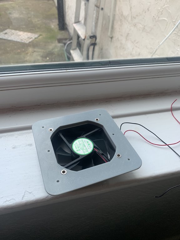

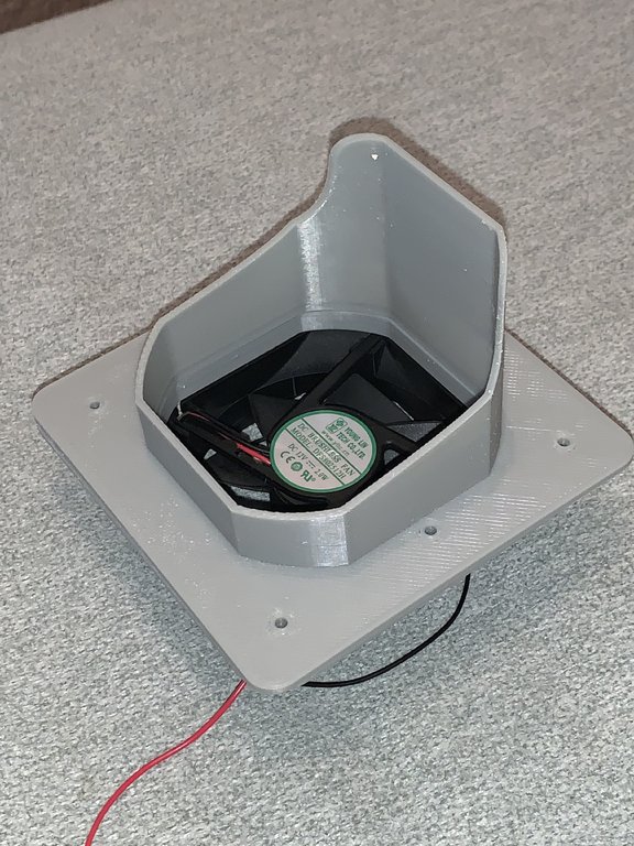

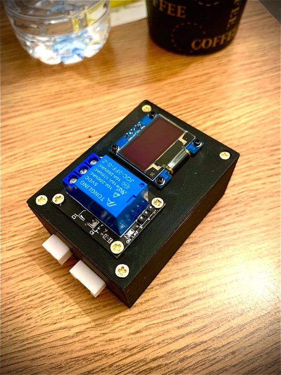

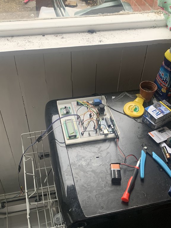

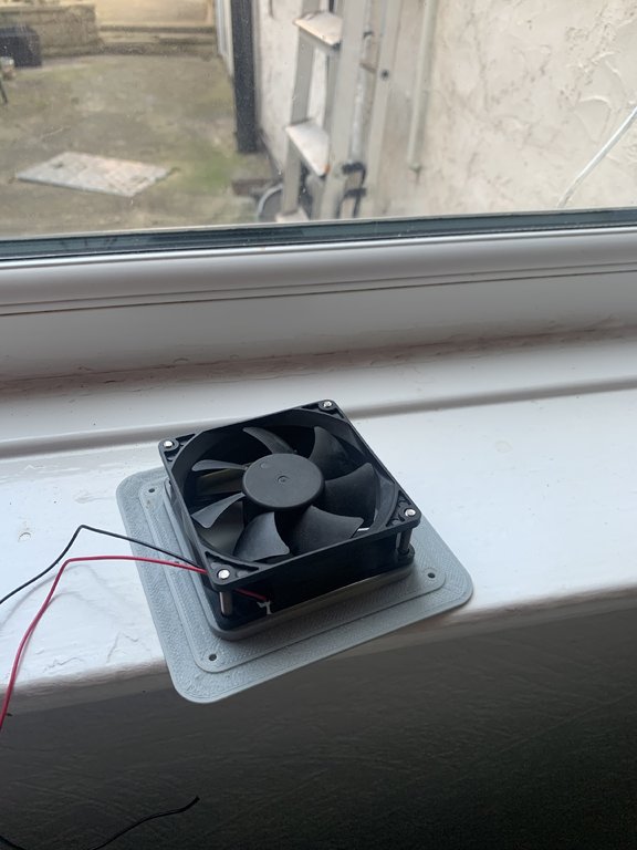

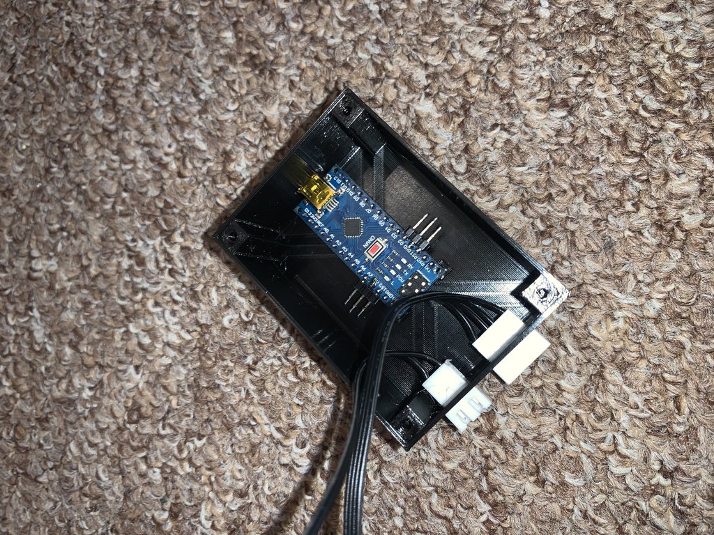

Witam ! Z braku mozliwosci latania wciaz staram sie podtrzymywac inne hobby, jednym z nich jest ogrodek i wszystko co z tym zwiazane. Na poczatek sezonu przygotowalem glownie sadzonki pomidorow. Wszystkie gatunki malinowe a jest ich az albo tylko 8 :) Trafil mi sie prezent urodzinowy od zony - mini szklarnia. Bez dluzszego namyslu wykombinowalem jak ja usprawnic. Postanowilem w jakis sposob kontrolowac wilgotnosc i temperature w srodku (skacze gwaltownie przy promieniach slonca). Pomysl byl prosty i sprawdza sie w 100%. Dodanie wentylatora. Zaprojektowalem prosty uklad, ktory kontroluje temperature wewnatrz szklarni i chlodzi / odwilza w razie przekroczenia. Caly uklad sterowany jest przez arduino nano (mozna uzyc uno lub dowolne inne) + 0.96 OLED. Uzylem czujnika DHT11, jednak z powodu jego bledow w pomiarze temperatury jest on stosowany wylacznie do pomiaru wilgotnosci. Do pomiaru temperatury uzylem osobnego czujnika DS18B20. W ramach testowania ustalilem histereze na 2 stopnie C. Poki co sie sprawdza i dziala calkiem fajnie. Z checia udostepnie projekt oraz kod zrodlowy. Staralem sie zastosowac wszystko jako zrozumiale zmienne jak temp max by wlaczyc wentylator, histereza itp. Dzieki temu kazdy powinien bardzo latwo zaprogramowac swoje parametry pracy kontrolera. Obudowy + montaz wentylatora w szklarni robile w Fusion360 i drukowalem. Oczywiscie bez problemu udostepnie pliki, ale nie wiem jak to tu na forum zrobic ;)

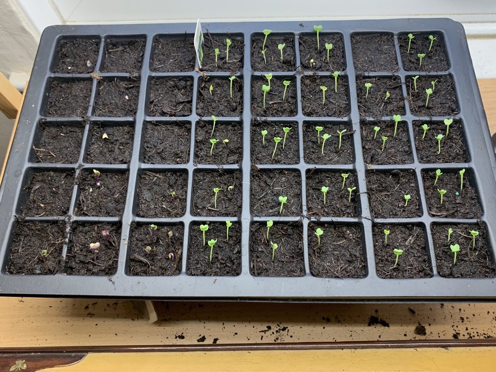

Haha .. pak choi juz kielkuje, w niedziele posiane, za tydzien idzie do szklarki ;) po lewej troche kalarepy.
