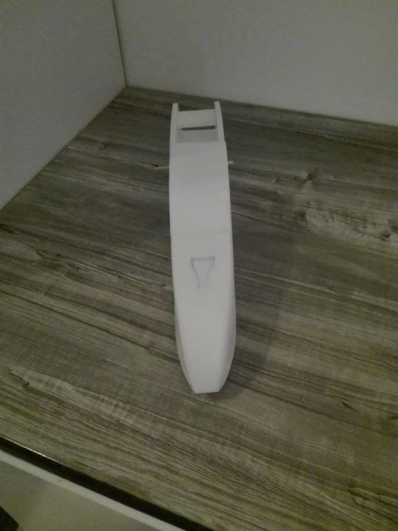

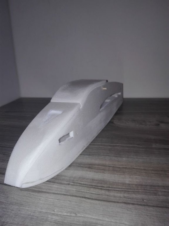

Wykonanie trywialne więc kolej na kadłub. Mam pytanko. Jaką polecacie alternatywę dla kleju UHU-Por do styropianu? Nie miałem w domu kleju polimerowego, markety budowlane pozamykane w sobotę
i poratowałem się klejem od sąsiada Primacol Professional "Polimex", ale szczerze to czas jego reakcji bardzo kiepski.
IMG_20200412_210426-12.thumb.jpg.564d91b94365bf2acec0fee0189f7e0d.jpg IMG_20200412_210448-13.thumb.jpg.4ab7170bd7ace53e4724eea2fcd0e2c5.jpg IMG_20200412_210501-14.thumb.jpg.c22a32a6d20c9e3690421816e0e9bedf.jpg

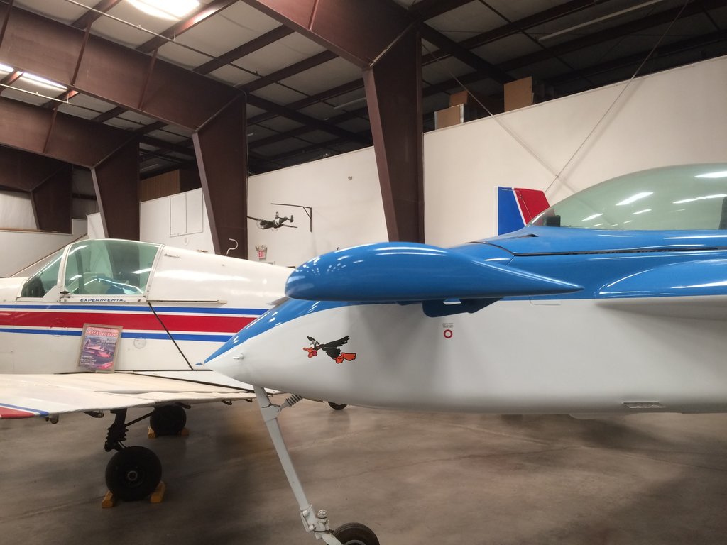

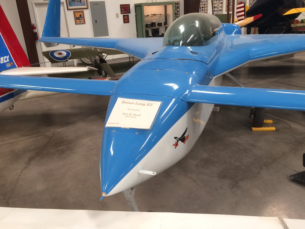

No i poszukiwanie punktu "G" , znaczy "GC" ?
16.jpg.f60dd678aa5795a33004262e0cd994e6.jpg 17.jpg.8d9f4794fda4f9beae756f8ae68ab13e.jpg 18.jpg.de36bcf01d0bab92a97339082fb5eb5a.jpg 19.jpg.f888cde3275b20c37205b9f79d8fd2f1.jpg
Pisząc ster głębokości masz na myśli statecznik? Świetne fotki , wszystko się prawie zgadza - kolorystycznie i to logo  ?
Pisząc ster głębokości mam na myśli ster głębokości lub wysokości - ruchomą powierzchnię sterową na skrzydle przednim (canard)
a to właśnie miałem na myśli, ale ta nomenklatura nie była mi znana . Ta wersja jest bez tego "steru głębokości" aczkolwiek autor planu skonstruował też wersję z tym właśnie.
