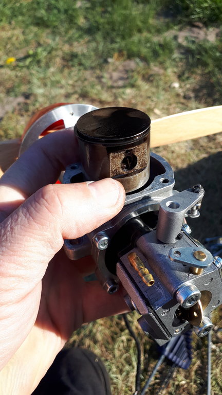

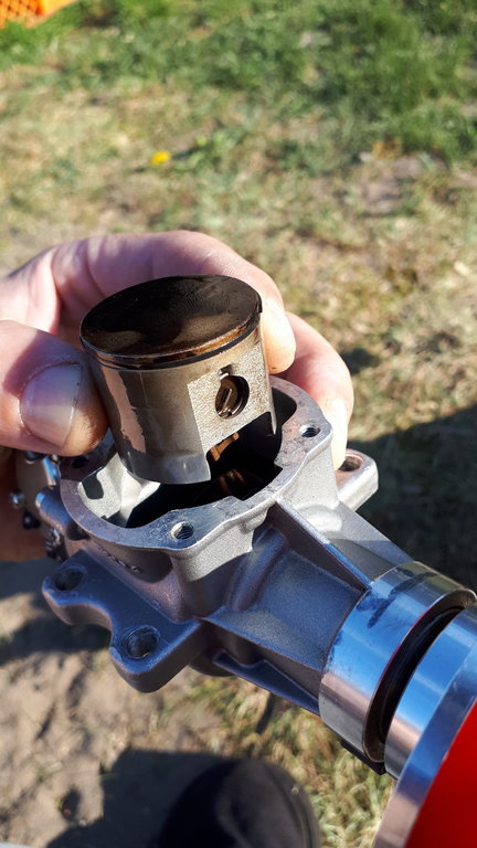

Jacekecaj Opublikowano 27 Kwietnia 2020 Udostępnij Opublikowano 27 Kwietnia 2020 Witam. Tytułem wstępu. Rok temu nabyłem używany, kompletny model napędzany silnikiem DLE 20RA, chcąc zasmakować innego rodzaju napędu. Do tej pory latałem głównie "elektrykami" i jednym modelem z silnikiem żarowym (Travel Air BH, OsMax 46AXII). Wracając do tematu - w poprzednim sezonie wykonałem kilka lotów benzyniakiem, ale wkurzała mnie konieczność używania rozrusznika do pierwszego odpalenia silnika; kolejne odpalenia udawały się ręcznie, choć nie zawsze. Muszę przy okazji zaznaczyć, iż spodobały i wciągnęły mnie loty modelem, który w końcu było słychać, choć nie ukrywam, że latanie nim w pewnym stopniu mnie "blokowało". Bardzo lubiłem odpalać ręcznie Os-a (kupiony używany z portalu aukcyjnego, okazał się być w b.dobrym stanie) i sprawiało mi to dużą przyjemność. Postanowiłem więc trochę pogrzebać przy DLE, (wymienić co nieco), doprowadzić do możliwości odpalania ręką. Z uwagi na brak dostępności w kraju części zamiennych (możliwe, że za słabo szukałem ) - zdobyłem jedynie pierścień tłoka i komplet naprawczy gaźnika (kupione wcześniej na Aliexpress). Więc mówię - dobre i to. Rozebrałem silnik w celu sprawdzenia i ewentualnej wymiany pierścienia tłokowego. Ogólny stan wewnątrz silnika oceniam na dobry, wewnątrz czysty, brak luzów łożysk walu, jedynie delikatne luzy na łożyskach igiełkowych korbowodu (ale przy używanych silnikach to chyba normalny objaw), gładź cylindra nienaganna, brak nagaru . Oczywiście jak na nowicjusza przystało, zapomniałem zaznaczyć, jak był ustawiony tłok po zdjęciu cylindra. Może ktoś z kolegów pomoże i podpowie, jak powinien być prawidłowo ustawiony tłok. Po złożeniu silnika, wczoraj próbowałem go odpalić i okazało się, że nie chce zassać paliwa. Domyślam się, że może to nie być tylko wina błędnie założonego tłoka, ale również wadliwie działającego gaźnika. Mam komplet naprawczy membran gaźnika, ale chciałbym zacząć najpierw od tłoka. Po zdjęciu cylindra ustawienie tłoka mam takie: Tutaj pytanie: która z frezowanych powierzchni tłoka (krótsza, czy dłuższa) powinna być skierowana w stronę gaźnika? Czy założyłem go prawidłowo, czy też odwrotnie? Mam nadzieję, że ktoś coś podpowie. Odnośnik do komentarza Udostępnij na innych stronach Więcej opcji udostępniania...
Granacik Opublikowano 27 Kwietnia 2020 Udostępnij Opublikowano 27 Kwietnia 2020 Strzałka na denku w kierunku okna wydechowego powinna być skierowana. Jak było odwrotnie to masz szczęście, że pierścień się nie połamał. Odnośnik do komentarza Udostępnij na innych stronach Więcej opcji udostępniania...
Jacekecaj Opublikowano 27 Kwietnia 2020 Autor Udostępnij Opublikowano 27 Kwietnia 2020 Właśnie szukałem jakiegoś znaku, ale nic nie znalazłem. Zamek pierścienia w obydwu położeniach pracuje w/g mnie poza kanałami cylindra. W takim położeniu jak teraz, jednak po szerszej jego obłości. Odnośnik do komentarza Udostępnij na innych stronach Więcej opcji udostępniania...
Stanislaw Opublikowano 27 Kwietnia 2020 Udostępnij Opublikowano 27 Kwietnia 2020 witam zamki na pierścieniach muszą cały czas być na powierzchni cylindrycznej (między kanałami). co do gaźnika iglica wolnych obrotów powinna być odkręcona na 1,5 obrotu a wysokich obrotów na 1,8 obrotu. bardzo ważna jest szczelności między karterem silnika a gaźnikiem. Odnośnik do komentarza Udostępnij na innych stronach Więcej opcji udostępniania...
Jacekecaj Opublikowano 27 Kwietnia 2020 Autor Udostępnij Opublikowano 27 Kwietnia 2020 Zdaję sobie sprawę z położenia zamka pierścienia (jest tylko jeden). Interesują mnie głównie te dwie, różnej długości powierzchnie frezowane. Dzięki Stanisławie za uwagi, co do ustawień iglic obrotów, ale podczas demontażu ich nie ruszałem a wcześniej silnik pracował (poza pierwszym odpalaniem) prawidłowo. Odnośnik do komentarza Udostępnij na innych stronach Więcej opcji udostępniania...
Grzesiek Opublikowano 27 Kwietnia 2020 Udostępnij Opublikowano 27 Kwietnia 2020 Wyfrezowania tłoka maja pasować do wyfrezowań karteru. Odnośnik do komentarza Udostępnij na innych stronach Więcej opcji udostępniania...
Jacekecaj Opublikowano 27 Kwietnia 2020 Autor Udostępnij Opublikowano 27 Kwietnia 2020 Dzięki Grzegorzu, czyli patrząc na zdjęcia wygląda na to, że jednak po demontażu założyłem go dobrze. Winę za brak ssania paliwa ponosi chyba jednak gaźnik. Trzeba będzie go przedmuchać, ewentualnie wymienić części z kompletu naprawczego, gdyż membrany z blokiem gaźnika wyglądają raczej OK. Odnośnik do komentarza Udostępnij na innych stronach Więcej opcji udostępniania...
Andrzej68IX Opublikowano 28 Kwietnia 2020 Udostępnij Opublikowano 28 Kwietnia 2020 Najbardziej okopcona strona tłoka=wylot. Odnośnik do komentarza Udostępnij na innych stronach Więcej opcji udostępniania...

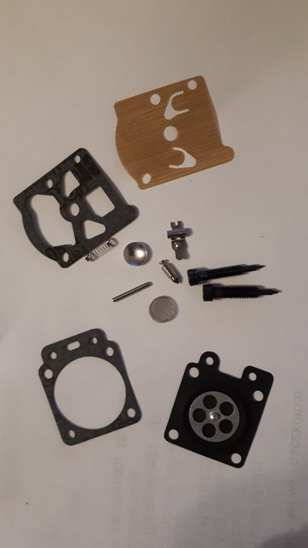

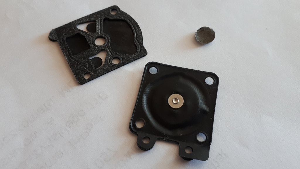

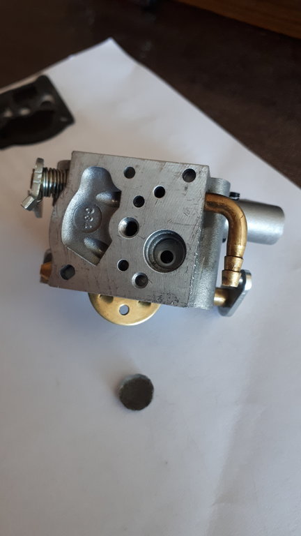

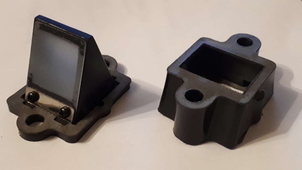

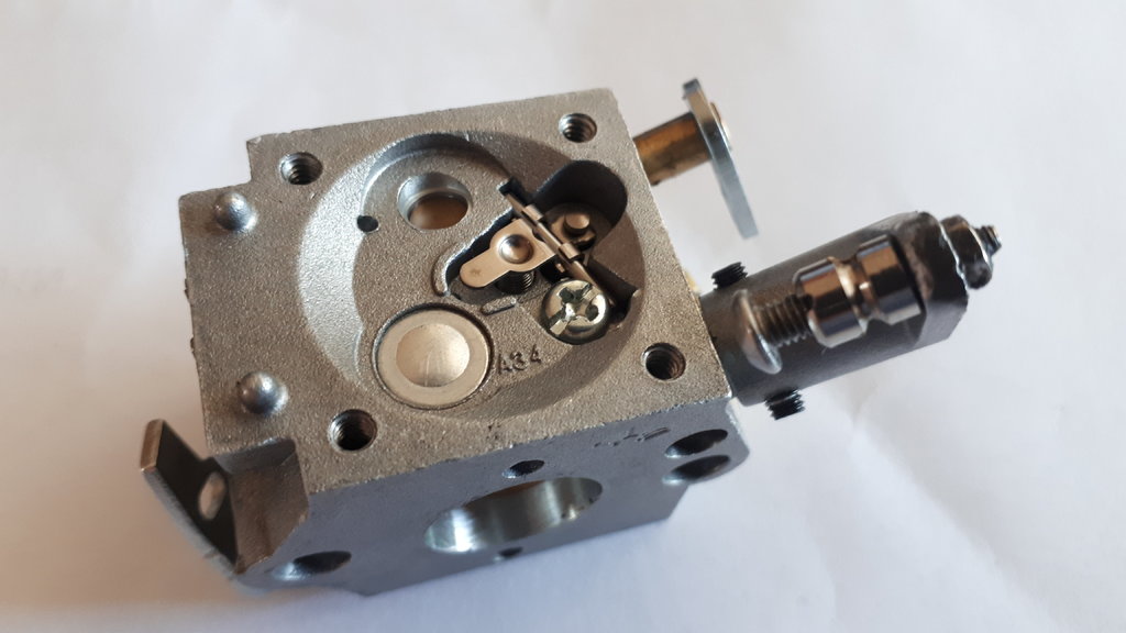

Jacekecaj Opublikowano 28 Kwietnia 2020 Autor Udostępnij Opublikowano 28 Kwietnia 2020 Dzięki za podpowiedzi - okopcone denko tłoka jest bardziej z jednej strony (od strony świecy, gdyż jest ułożona w głowicy pod kątem) i jednocześnie od strony kanału wydechowego; natomiast karter ma widoczne wgłębienie od strony śmigła i to by pasowało z dłuższym wyfrezowaniem tłoka. Jeszcze pytanie odnośnie membran bloku gaźnika - moje (przedstawione na zdjęciach) wydają się być ok. Rozumiem, że powinny w miarę szczelnie przylegać do ramek bloku. Jedynie jakaś mechaniczna usterka, pęknięcie, kwalifikuje je do wymiany. Czy dobrze kombinuję? Rozebrałem gaźnik - jest ok. Przemyję go i przedmucham powietrzem. Natomiast membrany są trochę sztywnawe i skoro mam komplet naprawczy więc je wymienię. Wieczorem napiszę, czy moje zabiegi dały pożądany efekt. Odnośnik do komentarza Udostępnij na innych stronach Więcej opcji udostępniania...
dimmus Opublikowano 28 Kwietnia 2020 Udostępnij Opublikowano 28 Kwietnia 2020 Drobna uwaga co do gaźnika. Byłem że swoim w serwisie maszyn ogrodniczych i serwisant odbierał mi zestaw uszczelek i membrany, mówił żeby tej metalowej zaślepki lepiej nie ruszać, bo ciężko jest potem to dobrze zaklepać żeby było szczelne.Wysłane z mojego SM-G950F przy użyciu Tapatalka Odnośnik do komentarza Udostępnij na innych stronach Więcej opcji udostępniania...
Jacekecaj Opublikowano 28 Kwietnia 2020 Autor Udostępnij Opublikowano 28 Kwietnia 2020 Dzięki Piotrze za ostrzeżenie, spróbuję na razie tylko same uszczelki i membranki. Sitko ładnie wyszło, wiec pójdzie do płukania i wróci na swoje miejsce. Zaraz biorę się do roboty. Odnośnik do komentarza Udostępnij na innych stronach Więcej opcji udostępniania...
dimmus Opublikowano 28 Kwietnia 2020 Udostępnij Opublikowano 28 Kwietnia 2020 Jak masz nowe, to załóż nowe sitko. Nie wiem czy uda się Tobie je wypłukać, mi się nie udało, a na koniec tak dmuchnąłem z flintki że odleciało gdzieś i nie znalazłem.Wysłane z mojego SM-G950F przy użyciu Tapatalka Odnośnik do komentarza Udostępnij na innych stronach Więcej opcji udostępniania...
