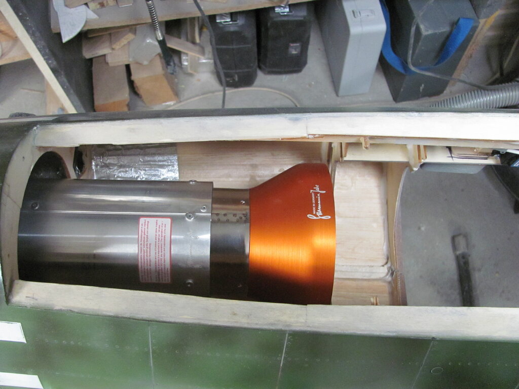

mecenas Opublikowano 19 Grudnia 2024 Opublikowano 19 Grudnia 2024 Cytat Chyba znalazłem najlepsze miejsce na akumulatory. Można montować je w różnych konfiguracjach. Miejsce OK, tylko zrobiłeś z tych trzech akku niezły kondensator. W turbinach to może to mieć mniejsze znaczenie, bo nie ma zapłonu iskrowego, ale z uwagi na prądy pobierane impulsowo, indukują się szkodliwe impulsy na liniach zasilających. Akku mogą być w jednym miejscu, ale obok siebie, nie jeden na drugim.

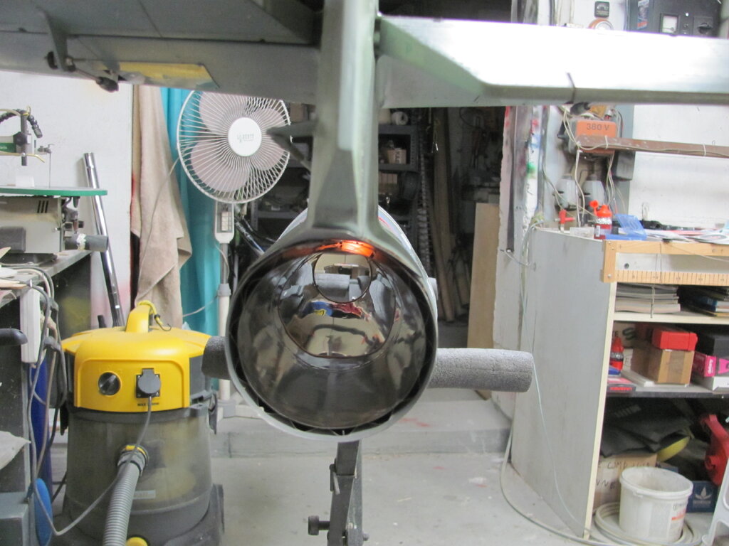

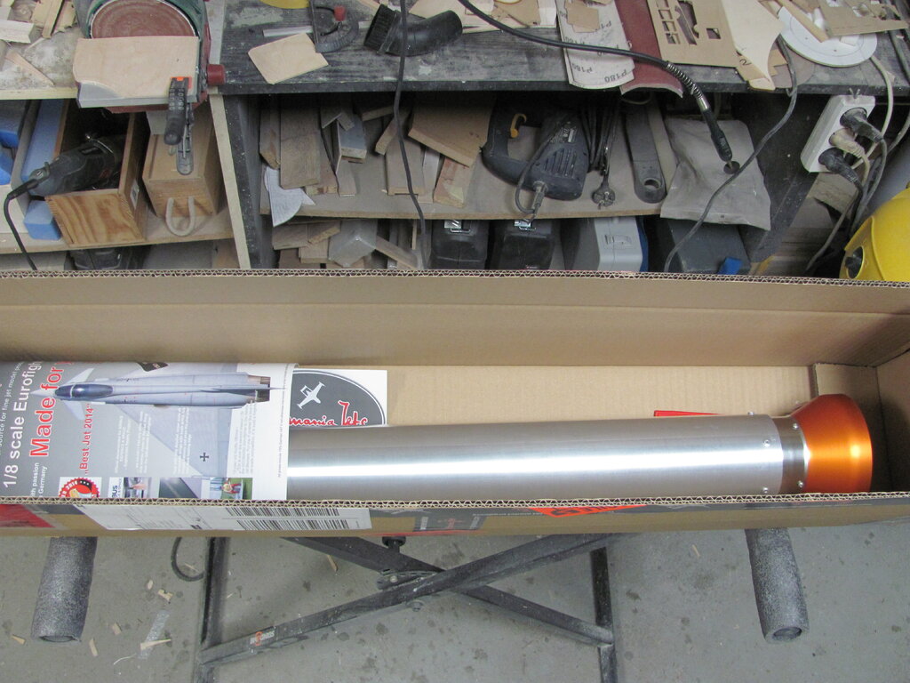

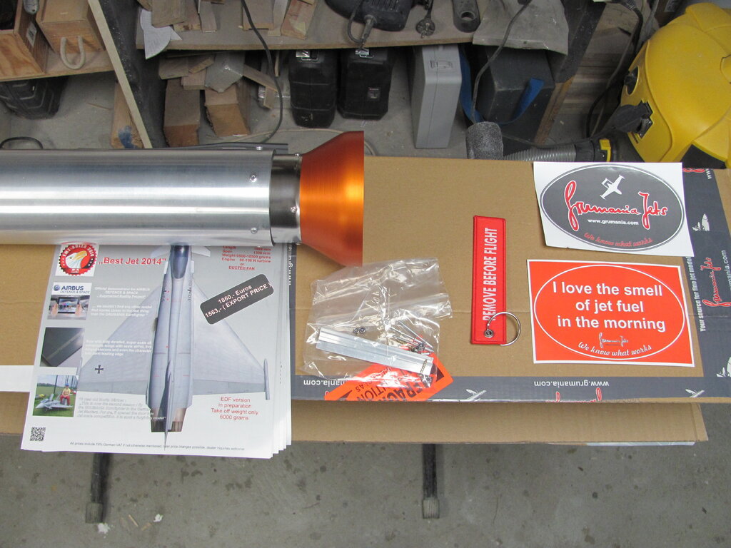

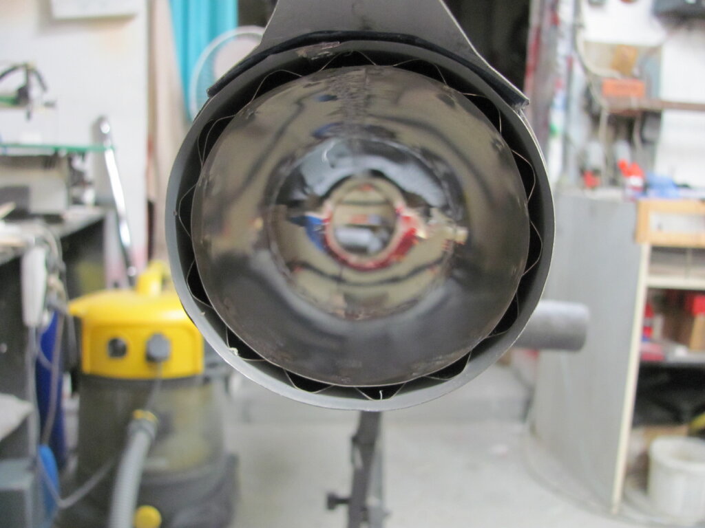

Ta odpowiedź cieszy się zainteresowaniem. Lucjan Opublikowano 20 Lutego 2025 Autor Ta odpowiedź cieszy się zainteresowaniem. Opublikowano 20 Lutego 2025 Dotarła do mnie rura wydechowa , więc czas na przymiarki. Pasuje jak należy. 6 1

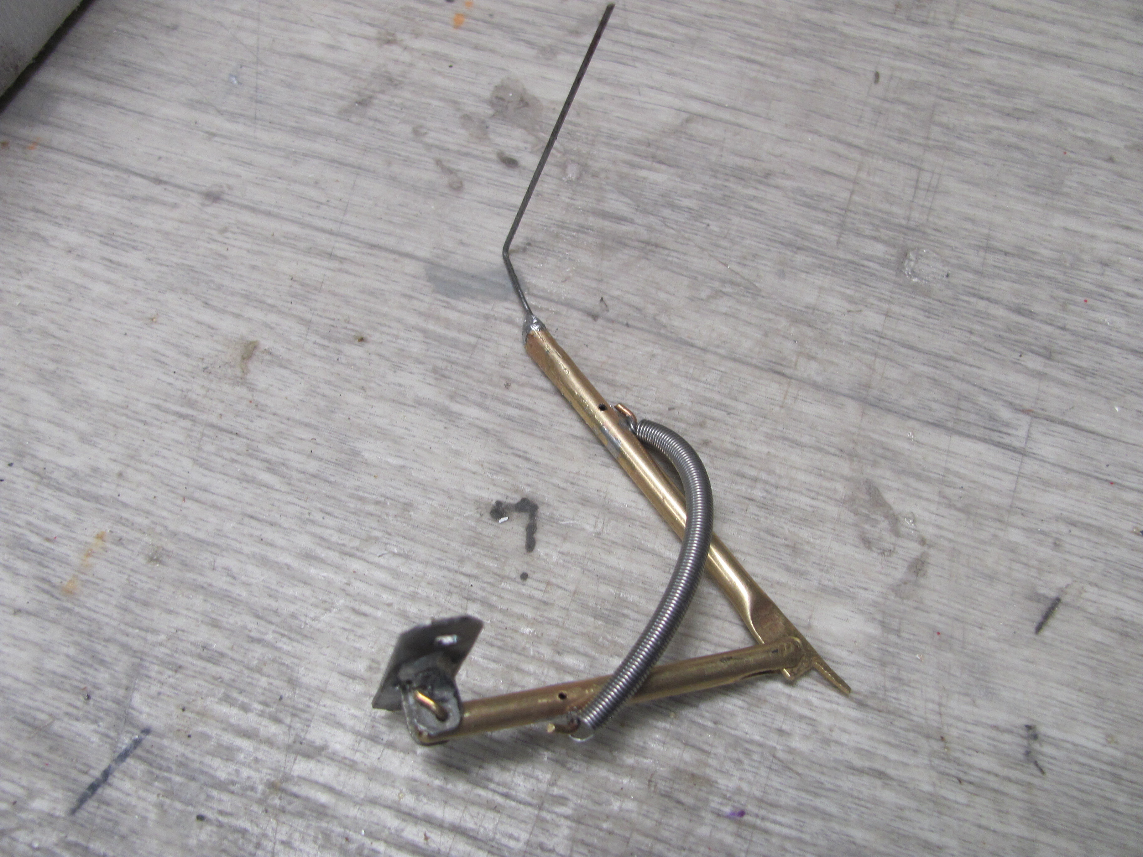

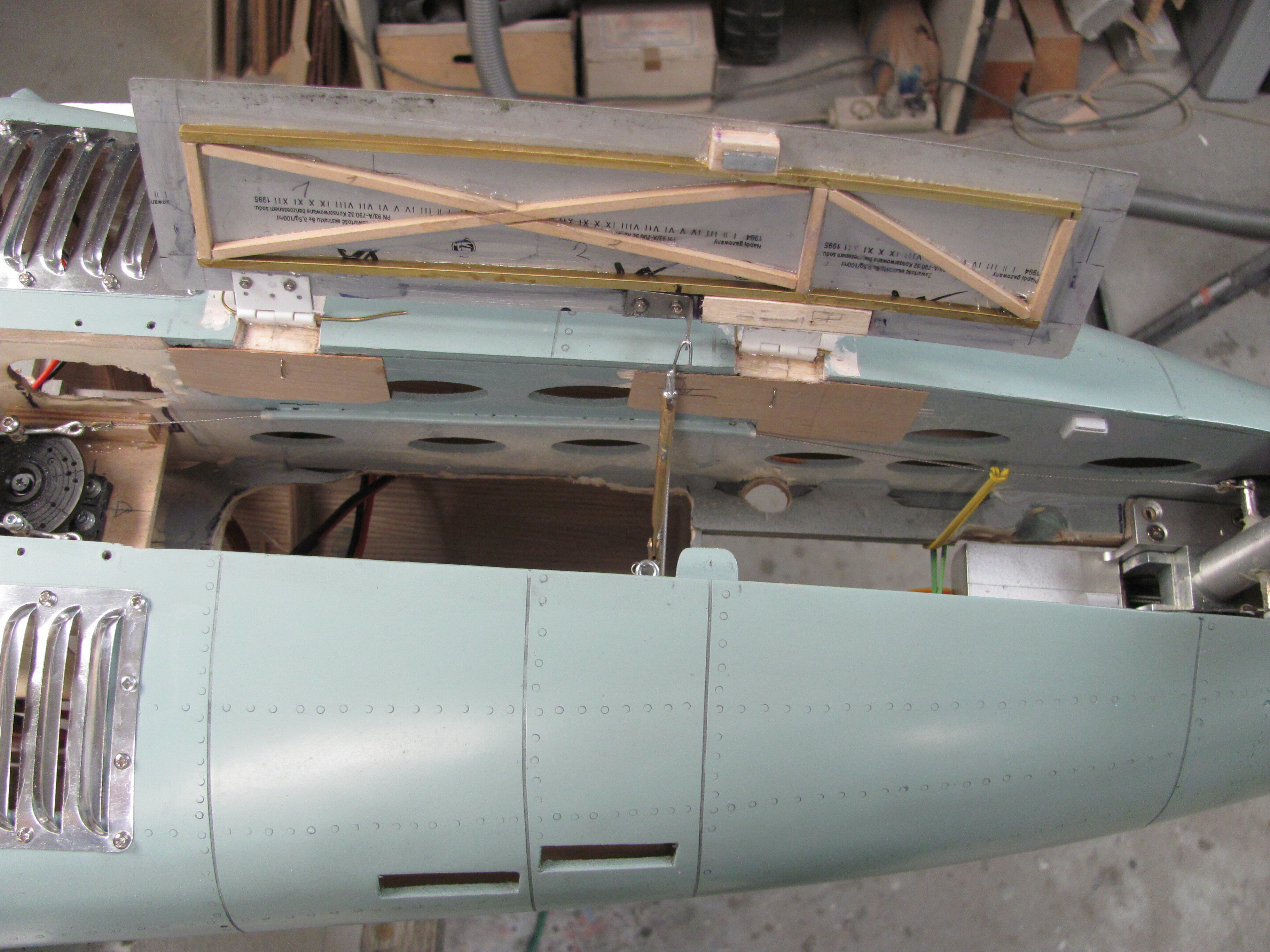

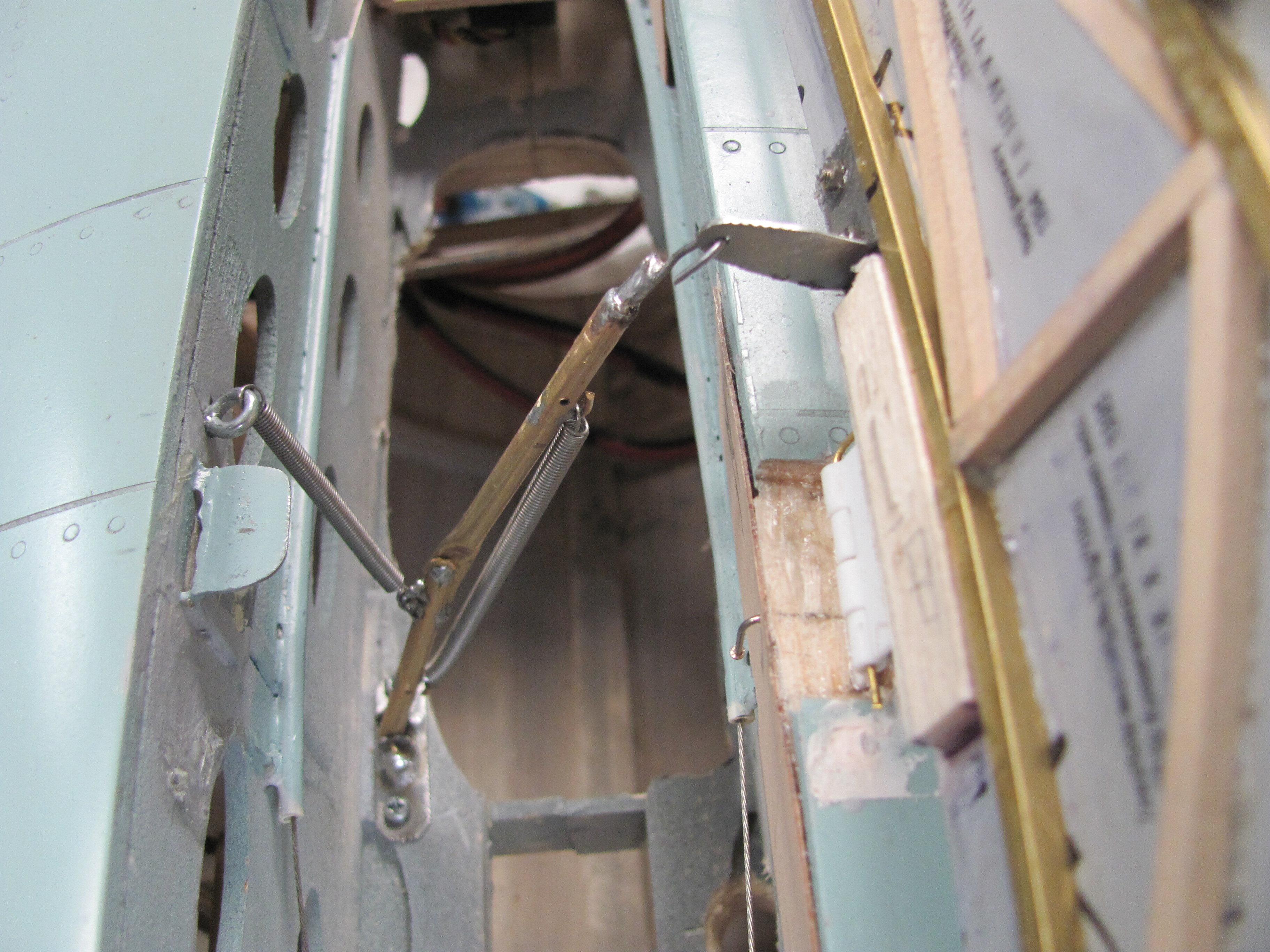

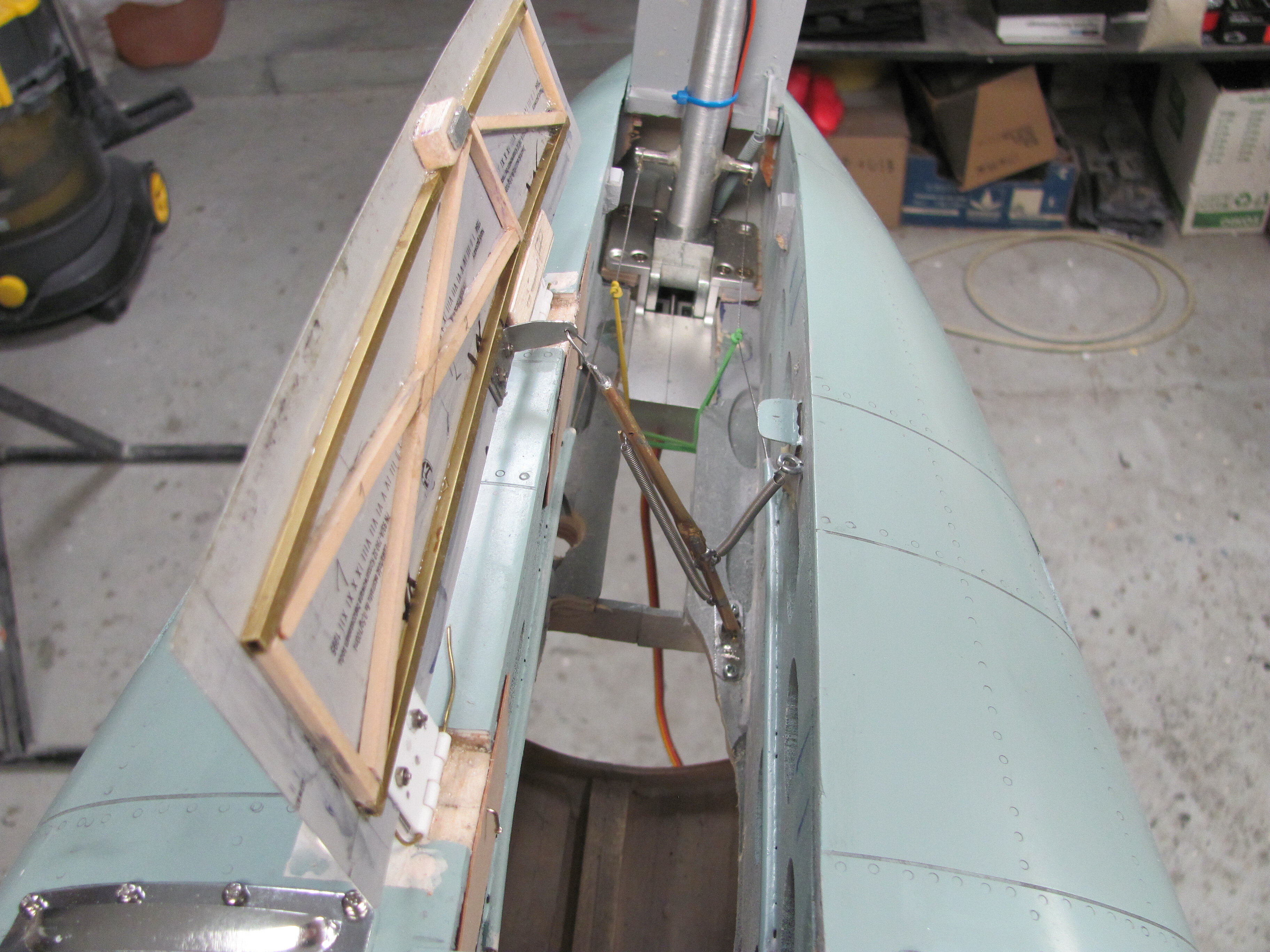

Ta odpowiedź cieszy się zainteresowaniem. Lucjan Opublikowano 1 Września 2025 Autor Ta odpowiedź cieszy się zainteresowaniem. Opublikowano 1 Września 2025 Wracam do pracy przy Me -262 . Ponieważ nie byłem zadowolony z działania osłony przedniego koła , zrobiłem więc nową i mechanizm zamykania . 6

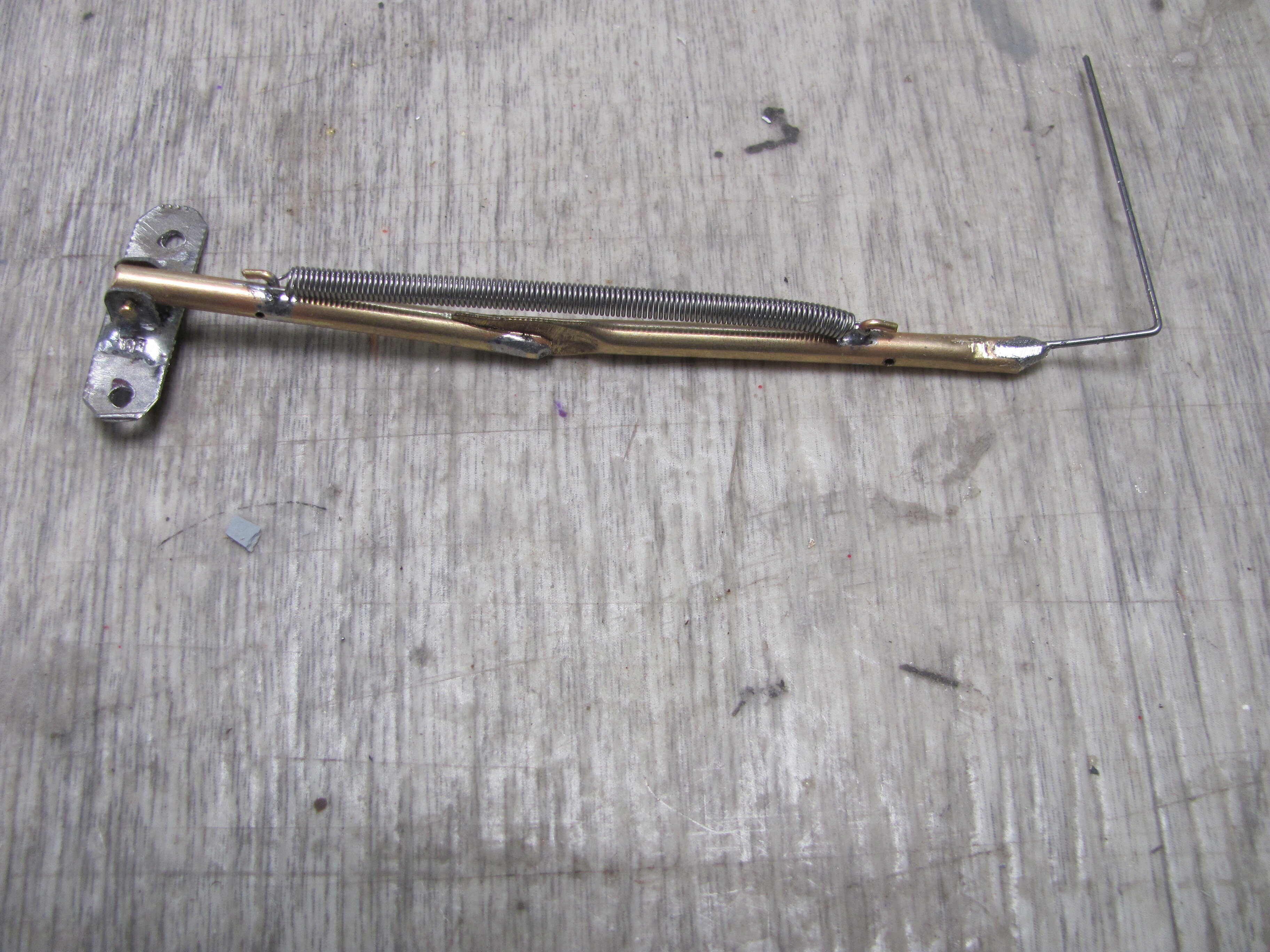

Ta odpowiedź cieszy się zainteresowaniem. Lucjan Opublikowano 2 Września 2025 Autor Ta odpowiedź cieszy się zainteresowaniem. Opublikowano 2 Września 2025 Gotowe , pomalowane i działa jak należy. 13 1

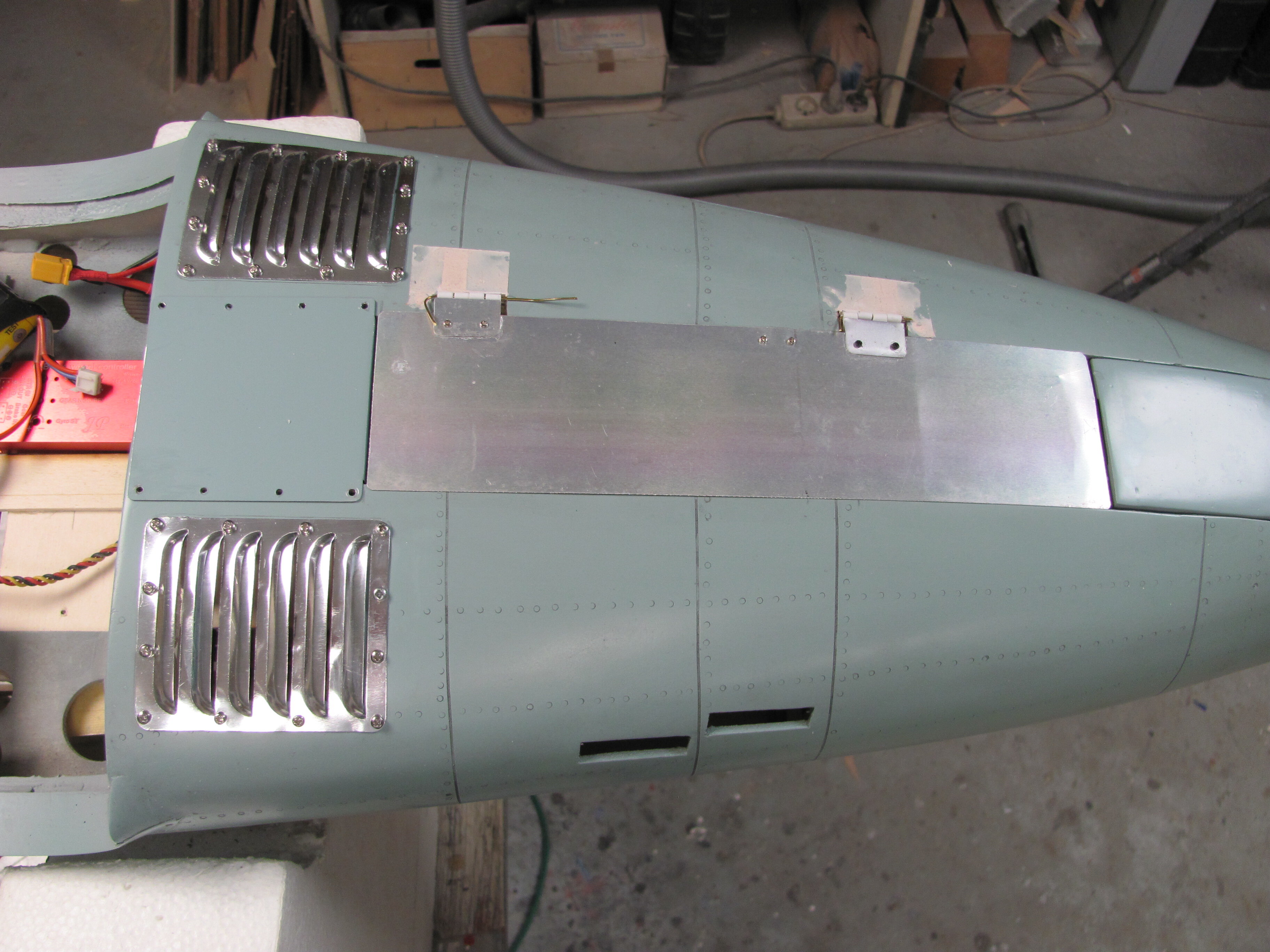

Eugeniusz Opublikowano 7 Września 2025 Opublikowano 7 Września 2025 Pięknie. Pytanko - czy te żaluzje przy przednim kółku są Twojej konstrukcji /jeśli tak to jak to zrobiłeś bo wyglądają jak fabryczne?
Lucjan Opublikowano 7 Września 2025 Autor Opublikowano 7 Września 2025 3 godziny temu, Eugeniusz napisał: Pięknie. Pytanko - czy te żaluzje przy przednim kółku są Twojej konstrukcji /jeśli tak to jak to zrobiłeś bo wyglądają jak fabryczne? Kupiłem na Aliexpresie , bo szkoda mi było czasu . 1
kesto Opublikowano 22 Października 2025 Opublikowano 22 Października 2025 W dniu 7.09.2025 o 18:31, Lucjan napisał: Kupiłem na Aliexpresie , bo szkoda mi było czasu . Możesz dać linka do tego produktu? Chyba znalazłem: https://pl.aliexpress.com/item/1005008900221047.html?spm=a2g0o.detail.pcDetailBottomMoreOtherSeller.18.48a7kTMQkTMQhz&gps-id=pcDetailBottomMoreOtherSeller&scm=1007.40196.439370.0&scm_id=1007.40196.439370.0&scm-url=1007.40196.439370.0&pvid=aadfe385-26c8-4882-93f4-204a2d69d865&_t=gps-id:pcDetailBottomMoreOtherSeller,scm-url:1007.40196.439370.0,pvid:aadfe385-26c8-4882-93f4-204a2d69d865,tpp_buckets:668%232846%238110%231995&pdp_ext_f={"order"%3A"27"%2C"eval"%3A"1"%2C"sceneId"%3A"30050"%2C"fromPage"%3A"recommend"}&pdp_npi=6%40dis!PLN!13.14!3.71!!!24.99!7.05!%40210390c217611169143133190efa3e!12000047125935188!rec!PL!!ABXZ!1!0!n_tag%3A-29910%3Bd%3A2de34d4d%3Bm03_new_user%3A-29895%3BpisId%3A5000000190289671&utparam-url=scene%3ApcDetailBottomMoreOtherSeller|query_from%3A|x_object_id%3A1005008900221047|_p_origin_prod%3A
Lucjan Opublikowano 22 Października 2025 Autor Opublikowano 22 Października 2025 Dobrze trafiłeś. To tych żaluzji użyłem dp modelu.
