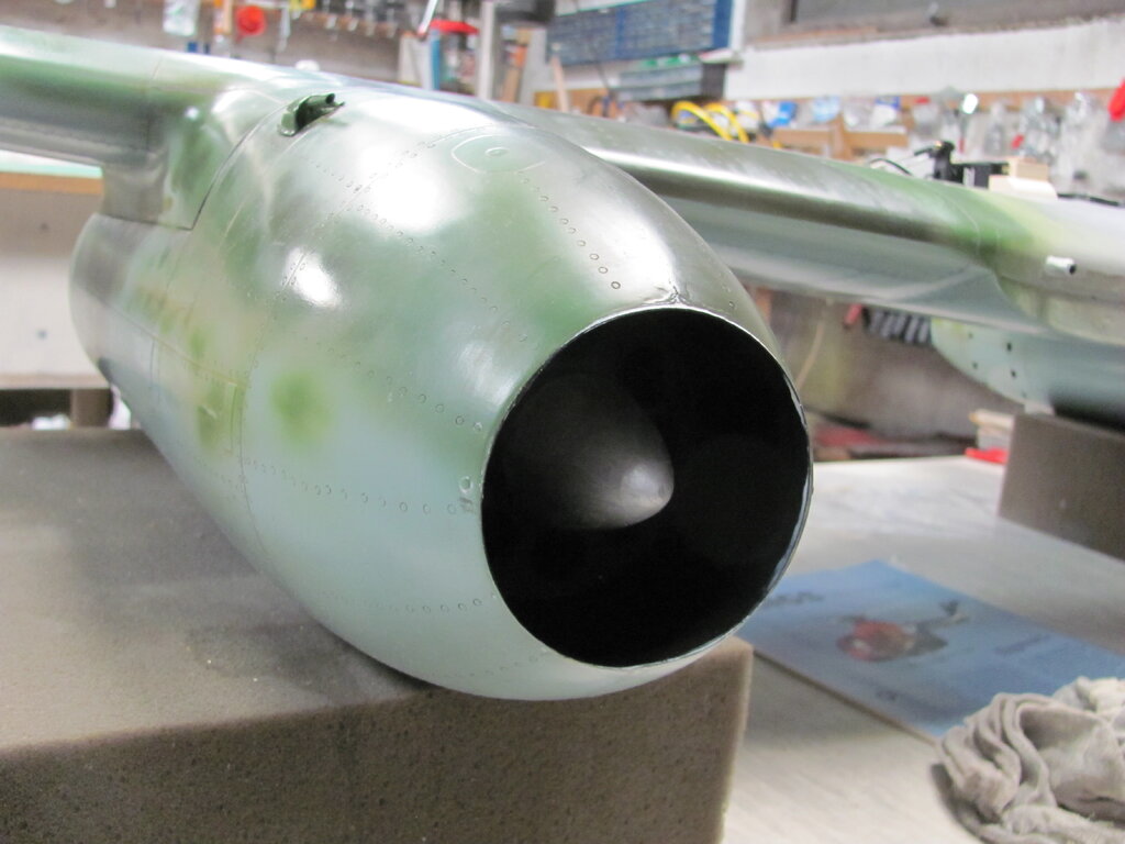

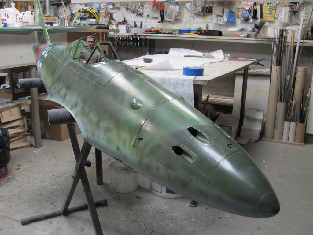

Nie chce sie czepiac modelarskich szczegolow, bo ja to w sumie rowerzysta, ale DLACZEGO tutaj (na powierzchni)  jest widoczna "siateczka"? Jesli tak MA byc, to za kare robie jutro 132 km (i tak planowalem 😂)!!!
  • Odpowiedzi 207
  • Dodano
  • Ostatniej odpowiedzi
Top użytkownicy w tym temacie
Ta siateczka  to struktura tkaniny węglowej , celowo  jej nie szpachlowałem .
 Tak sie tez domyslilem. Ja tez czasem celowo pod jakas gore nie podjezdzam, tylko OBJEZDZAM 😉

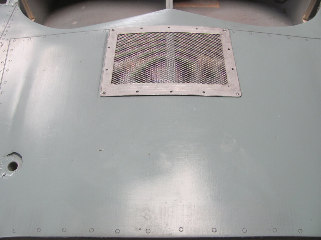

Wygląda super. Martwię się tylko o dolot powietrza do turbiny. Małe te wloty i możesz mieć problem z dużym podciśnieniem w kadłubie. W wampirze mimo standardowych wlotów w skrzydłach miałem z tym problem i obawiam się że u Ciebie będzie większy. U mnie podciśnienie było na tyle duże że siła ssania domykała drzwi podwoziowe i dopiero wykonanie zamkniętych komór na koła załatwiło problem. Obawiam się że tu może być jeszcze gorzej i że bez sitka w nosie się nie obejdzie. Obym nie miał racji bo model bardzo ładny i szkoda by było go szpecić.
Duży wpływ na podciśnienie w kadłubie ma wejście zastosowanej "schubrury".  Przy zastosowaniu rury z lejkiem jest większe, przy rurze z wargą mniejsze.

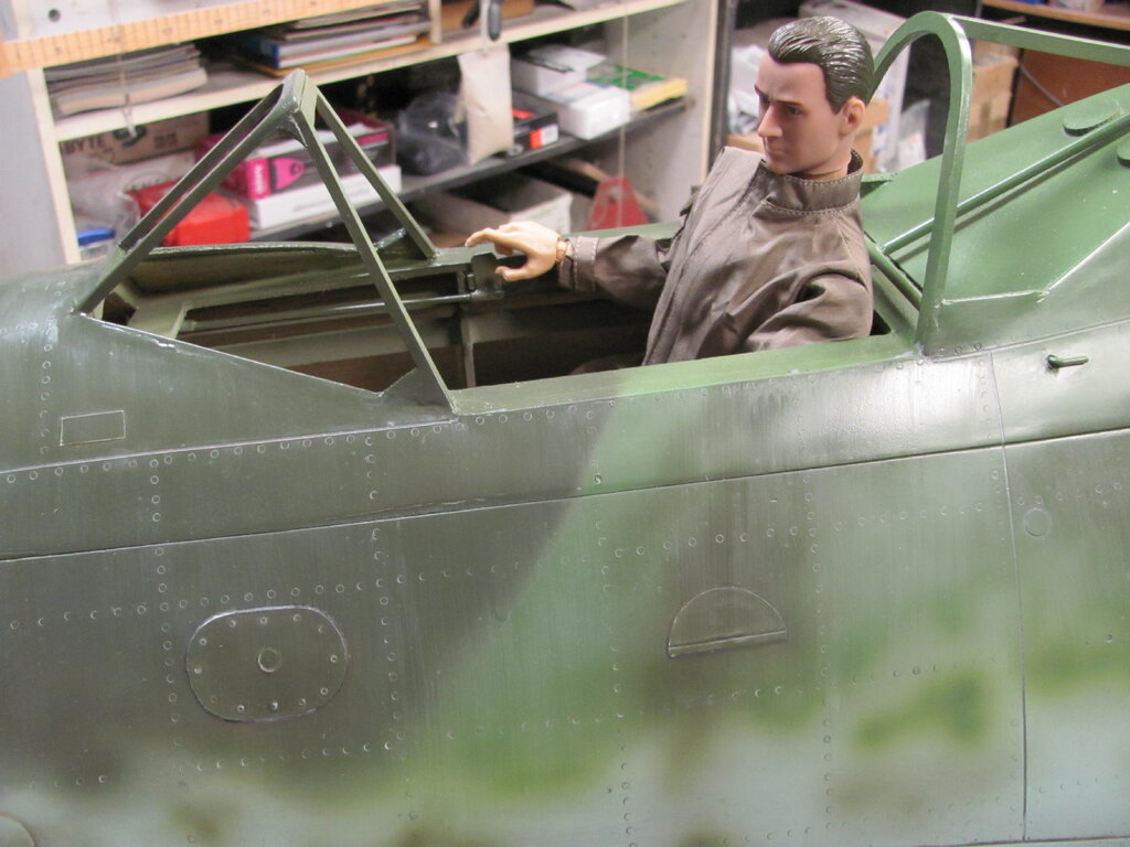

Jeszcze model nieukończony  , a już zgłosił się  pilot  doświadczalny.
IMG_1314.thumb.JPG.6ed90bf39b6c3d90c211e382f7e43a5d.JPGIMG_1315.thumb.JPG.28340a50b59f1c13221923d7cfbdf6a7.JPGIMG_1316.thumb.JPG.57bc319dc95526b67e9a94fad33c6c56.JPG
Tyci tyci, podobny do Piotrusia Fronczewskiego 😉
