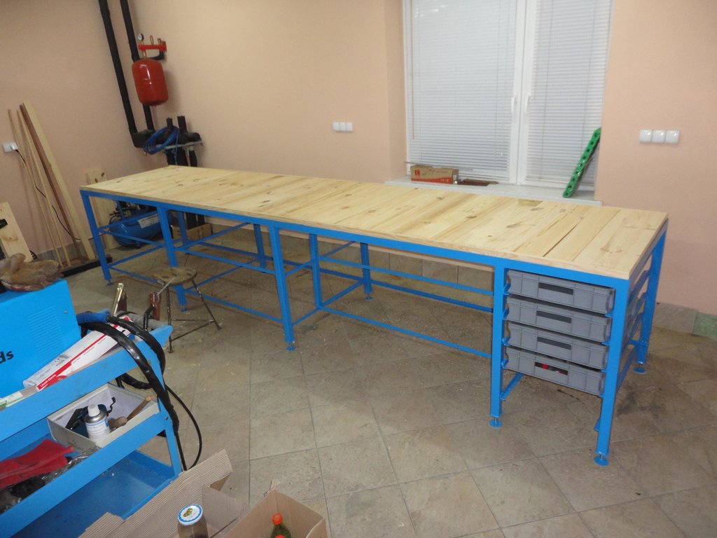

RomanJ4 Opublikowano 22 Maja 2020 Opublikowano 22 Maja 2020 12 godzin temu, d9Jacek napisał: sprzedaj mi patent jak i czym chciałbys tę blachę, no całkiem spora płachta , bo 1,7m x 0,5 przykleić do tej płyty OSB.... ja mam w warsztacie długi na ponad 4m stół obity ocynkowana blachą ≠0,5mm bez klejenia, z paroma małymi texami na doczołowym łączeniu blach(łebki zagłębione), i nic się nie wybrzusza do dziś. Polecam koledze na warsztatowy stół dać naprawdę solidny gruby blat, na którym można potem młotkiem walić, a jego ciężar będzie ładnie stabilizował stół..(stopy nóg regulowane dla wypoziomowania blatu) (foto z urządzania nowego warsztatu - stół jeszcze bez obicia, blat-deski heblowane ≠6cm, potem jeszcze pobejcowane) po obiciu blachą, blacha zagięta na rantach stołu, i dociągnięta dodatkowo texami co 0,5m do bocznej powierzchni desek, po 5 latach
d9Jacek Opublikowano 23 Maja 2020 Opublikowano 23 Maja 2020 5 godzin temu, RomanJ4 napisał: ja mam w warsztacie długi na ponad 4m stół obity ocynkowana blachą ≠0,5mm bez klejenia, z paroma małymi texami na doczołowym łączeniu blach(łebki zagłębione), i nic się nie wybrzusza do dziś. Polecam koledze na warsztatowy stół dać naprawdę solidny gruby blat, na którym można potem młotkiem walić, a jego ciężar będzie ładnie stabilizował stół..(stopy nóg regulowane dla wypoziomowania blatu) (foto z urządzania nowego warsztatu - stół jeszcze bez obicia, blat-deski heblowane ≠6cm, potem jeszcze pobejcowane) po obiciu blachą, blacha zagięta na rantach stołu, i dociągnięta dodatkowo texami co 0,5m do bocznej powierzchni desek, po 5 latach napiszę jeszcze raz a co potwierdził Kol Roman - płyta OSB # 25 x 2 , im cięższy blat , tym stabilniejszy stół 1 minutę temu, d9Jacek napisał: długi na ponad 4m stół obity ocynkowana blachą ≠0,5mm taki długi arkusz znalazleś czy go łąćzyłeś ?
