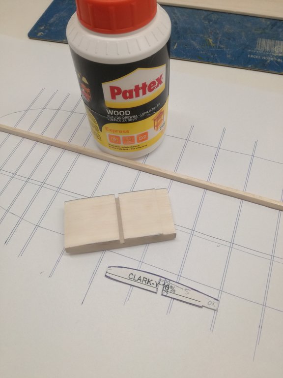

ByQ Opublikowano 29 Maja 2020 Autor Opublikowano 29 Maja 2020 Spróbuję wygiąć na mokro deskę i zeszlifować tylną część, żeby po pocięciu żebra miały przekrój jak najbardziej zbliżony do planu

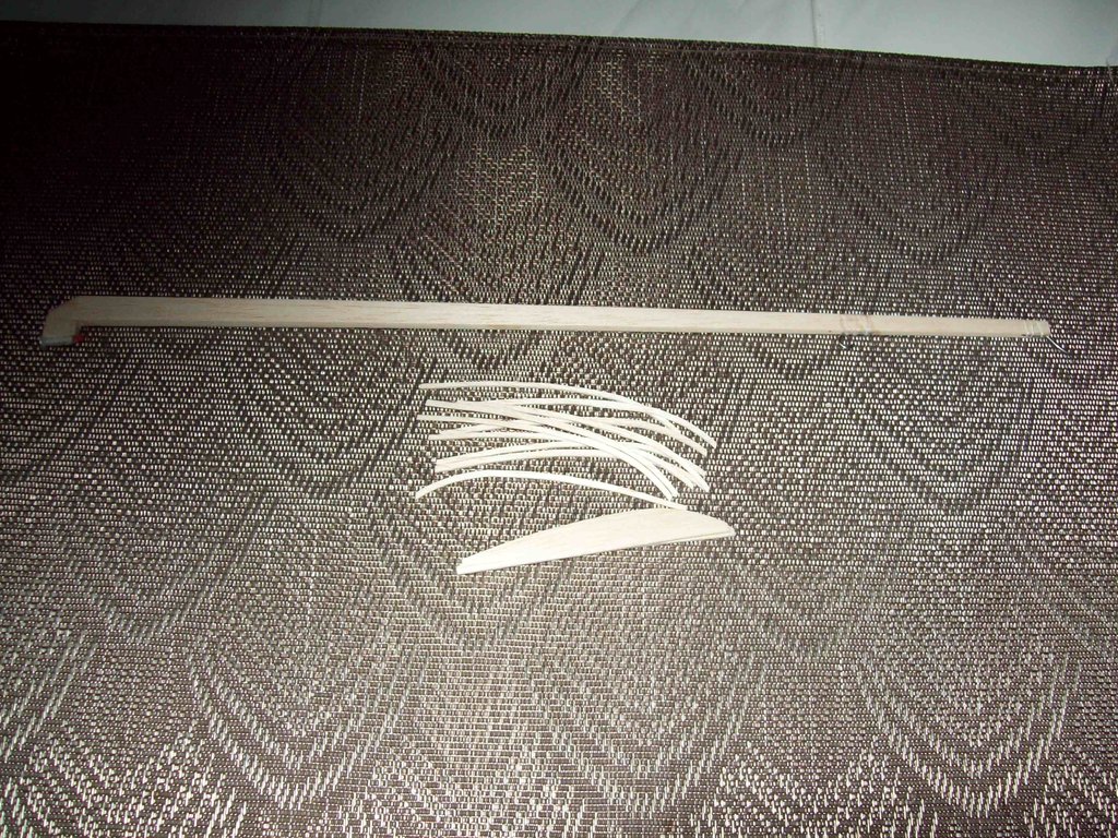

stema Opublikowano 29 Maja 2020 Opublikowano 29 Maja 2020 Wytnij dwa żebra przykładowe i miedzy nie skręć tyle płytek balsowych ile jest żeber i wypiłuj je pilnikiem w bloczku. O tak:
ByQ Opublikowano 29 Maja 2020 Autor Opublikowano 29 Maja 2020 Żebra są tak niewielkie, że nie wiem, czy uda mi się je czymś ściągnąć pomiędzy wzornikami

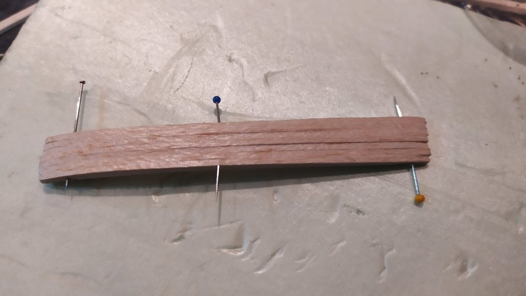

Michal4x4 Opublikowano 29 Maja 2020 Opublikowano 29 Maja 2020 Cześć, Możesz cały blok przekłuć szpilkami (trzymając mocno szpilkę kombinerkami) lub po prostu trzymać cały blok (np po 5 zeberek za każdym razem) palcami. Da się. Powodzenia. Pzdr.m Ps.wzorniki wytnij ze sklejki albo płytki polistyrenowej.m
Grifon Opublikowano 30 Maja 2020 Opublikowano 30 Maja 2020 Ja bloczek żeberek sklejam punktowo w trzech miejscach na żebro, bloczek jest stabilny, nie ma ryzyka poruszenia całości i kujniecia się szpilką. Po wszystkim można latwo rozdzielić o ile nie nawalisz kleju.

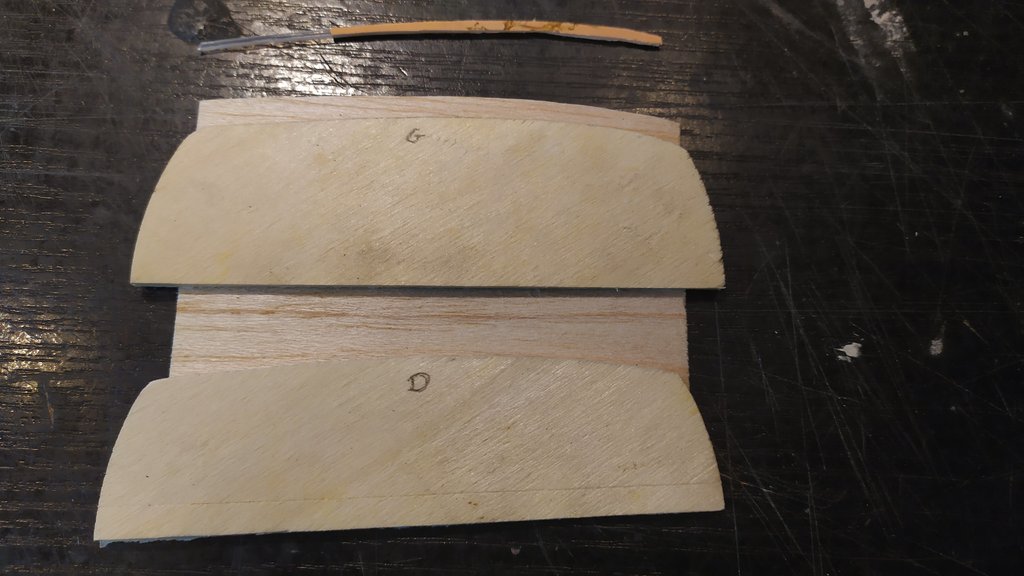

mayster8405 Opublikowano 30 Maja 2020 Opublikowano 30 Maja 2020 Wydaje mi się, że żadna metoda przedstawiona na wykonanie tak cienkich żeberek i takim profilu się nie sprawdzi. Podobne żeberka ciąłem do modelu o napędzie gumowym "Hangar Rat". Robiłem to w ten sposób że przygotowałem sobie odpowiedniej grubości płytkę na długość cięciwy , u mnie było 9.5 cm . W moim wypadku był to tylko jeden wzornik z obrysem profilu, dolny był ten sam. Wzornik ustawiałem prostopadle do płytki i cienkim nożykiem do tapet nacinałem górny obrys,następne przesunięcie wzornika w dół o 3m/m z natarcia i spływu i ponowne cięcie.Tak też wykonałem kilkanaście sztuk. Jeśli to co widzę z planów, obrys profilu góry i dołu jest zbliżony lecz nie ten sam, wystarczy wykonać drugi wzornik i ciąć jak podałem wcześniej, najpierw górny obrys, zmiana wzornika i odcięcie dołu.Z planu wynika że grubość na natarciu i spływie jest taka sama./ o tyle nastąpi przesunięcie wzornika/.Moje żeberka były wszystkie takie same i nie wymagały szlifowania. Dużo pracy nie będzie i żeberko nie będzie osłabione dziurkami. Jaką wybierzesz metodę pozostawiam Tobie, a może ktoś ma jeszcze innego " pomysła "
ByQ Opublikowano 30 Maja 2020 Autor Opublikowano 30 Maja 2020 BARDZO dziękuję wszystkim za pomoc i cenne rady. @mayster8405 zapomniałem, że można to zrobić to dwoma wzornikami. Dzięki Żeberek jest tylko 13 wiec pewnie poeksperymentuję

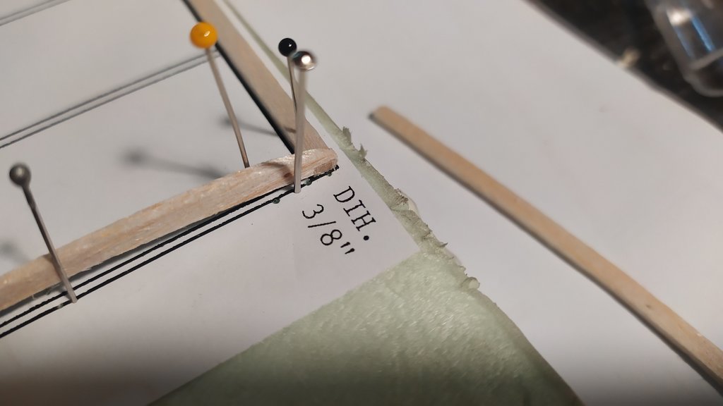

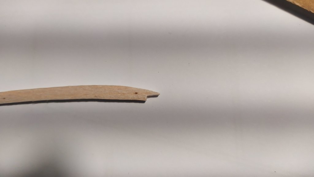

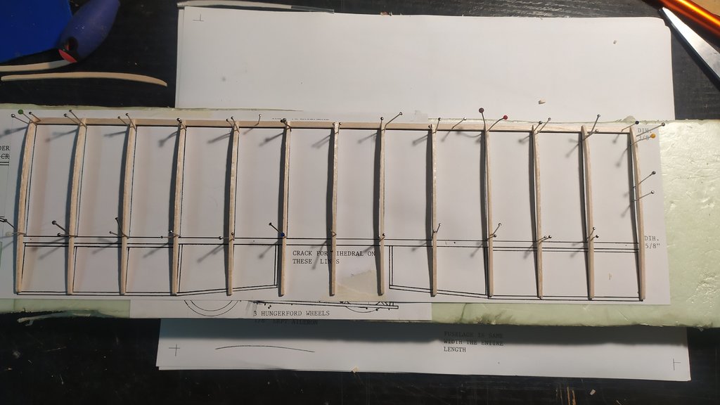

ByQ Opublikowano 30 Maja 2020 Autor Opublikowano 30 Maja 2020 Żeberka wycięte przy pomocy 2 szablonów i oszlifowane w 2 blokach spiętych szpilkami. Niestety mam problem z dopasowaniem żeber do planu skrzydła Metodą prób i błędów zrobiłem nacięcie na przedni dźwigar. 1
Maciej.j Opublikowano 30 Maja 2020 Opublikowano 30 Maja 2020 20 minut temu, ByQ napisał: Żeberka wycięte przy pomocy 2 szablonów i oszlifowane w 2 blokach spiętych szpilkami. Niestety mam problem z dopasowaniem żeber do planu skrzydła Metodą prób i błędów zrobiłem nacięcie na przedni dźwigar. Szpilki w tych żeberkach to nie najlepsze rozwiązanie. Moja metoda to elementy skleić klejem w sztyfcie,oszlifować a następnie za pomocą spirytusu uwolnić.Tą metodą naklejam szablony papierowe na balsę i po obróbce odklejam papier.Szybka prosta metoda.Ale model powoli powstaje.....będzie śliczny
