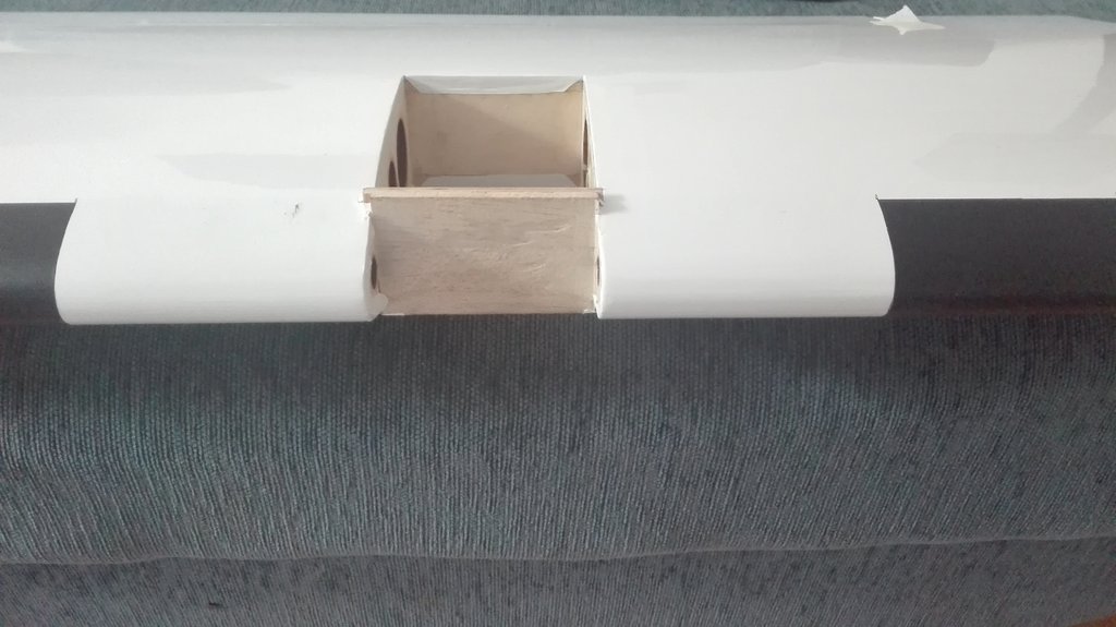

RV4 Opublikowano 18 Czerwca 2020 Autor Opublikowano 18 Czerwca 2020 Klasyczne chce zamontować dwie 30cc boxery.Waga do lotu ok 13-15kg,rozpiętośc 2,70m.Co do powierzchni skrzydła to nie wiem,nie mam instrukcji,musiał bym wyliczyć.Zostaje przy klasycznych smiglach tak jak wcześniej pisałem,rzadnych przeciwbierznych.W konstrukcji płata umiejscowienie silników tak wygląda:
