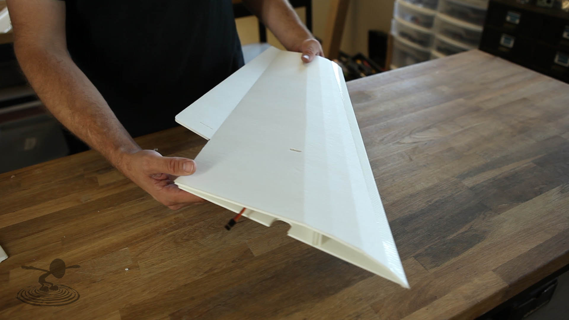

Kanciate skrzydło Flite Test wygląda tak, a nie jak RAF 19. Jest to profil płasko-wypukły. Nie wiem, czy powyższa analiza dużo się zmienia?
Zmienia się
To daje profil płaskowypukły, który również ma o wiele większy współczynnik siły nośnej od KFm dla tego samego kąta natarcia, ale mniejszy od RAF 19.
Moim przykładem chciałem zwrócić uwagę na problem zmiany prędkości po zmianie profilu i pokazałem jak to sprawdzić.
Można zrobić porównanie z profilem CLARK Y co było już robione, lub z jakimś N XX, np N10
