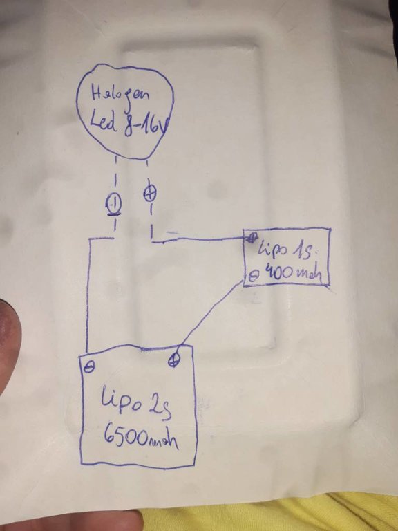

kamilos1600 Opublikowano 7 Lipca 2020 Opublikowano 7 Lipca 2020 Witam mam Pytanie do znawców elektroniki , potrzebuje zwiększyć napięcie z lipo 2s o jakieś 2v . Mam halogen Led który jest od 8 do 16v dc Przy podpieciu lipo 2s ledwo co święci gdy dołoże około 2 v święci tak jak ma świecić. Jak mogę to zrobić tanio szybko i sprawnie ? Wysłane z mojego SM-A405FN przy użyciu Tapatalka

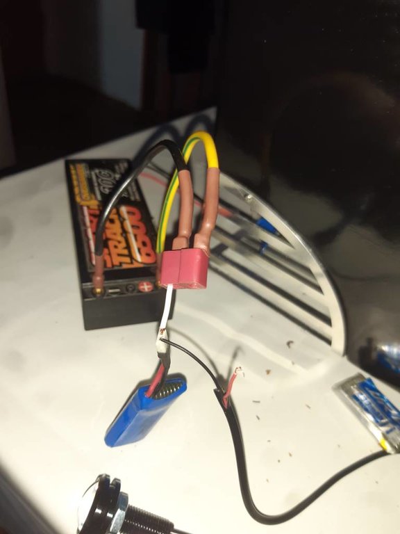

kamilos1600 Opublikowano 7 Lipca 2020 Autor Opublikowano 7 Lipca 2020 Dzięki Panowie. A proszę powiedzcie mi czy jakieś kondensatory np wchodzą w grę? Potrzebuje to zrobić szybko.. Myślałem o takiej opcji: co myślicie + dodatkowe zrobić wyjścia na ładowanie tego 1s ? Bo w tej konfiguracji trzeba będzie go ładować prawda ? Wysłane z mojego SM-A405FN przy użyciu Tapatalka
piotr28 Opublikowano 7 Lipca 2020 Opublikowano 7 Lipca 2020 Nie wolno łączyć szeregowo akumulatorów o różnych pojemnościach.Podstawowa zasada.. W tym przypadku,pojemność wypadkowa będzie taka jak najsłabszego ogniwa.
Bodzioch Opublikowano 7 Lipca 2020 Opublikowano 7 Lipca 2020 Nie kombinuj tylko załóż przetwornicę i po problemie.
japim Opublikowano 7 Lipca 2020 Opublikowano 7 Lipca 2020 Łącząc w ten sposób możesz uszkodzić sobie tego lipola 1S. Łańcuch jest tak mocny jak jego najsłabsze ogniwo. Zadziałać zadziała - ale krótko... do wyczerpania pojemności pakietu 400mAh - czyli halogen LED 6W wyssie go do cna i uszkodzi w mniej niż 30 minut. Jak halogen ma 40W to wyssanie nastąpi w ok 7 minut.
