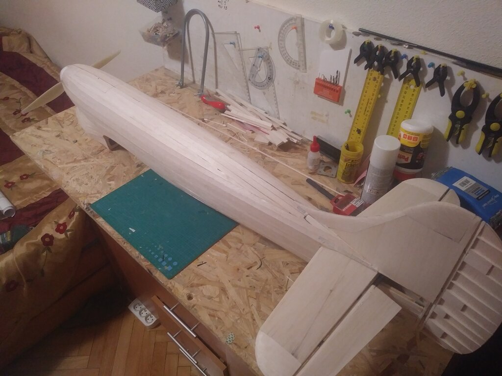

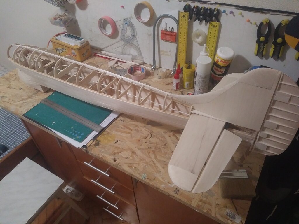

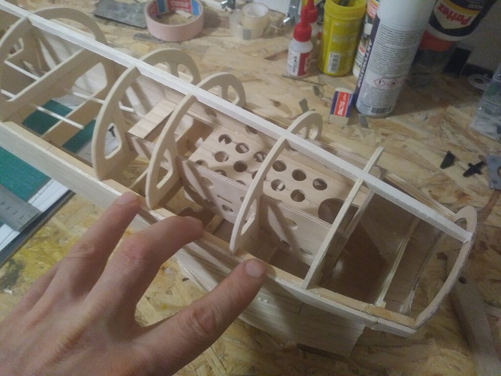

Statecznik poziomy wklejon,orczyk na sterach zlutowany i dla pewności okrecony dodatkowo niteczką, całość jeszcze nie wklejona na zawiasach, bowdeny poprowadzone.

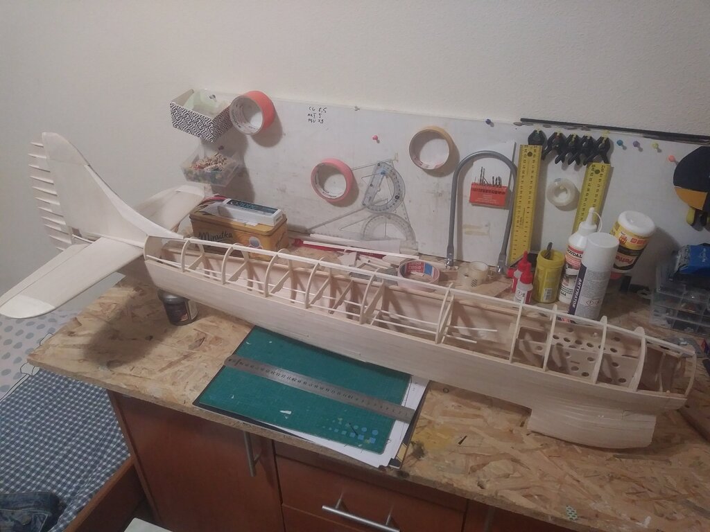

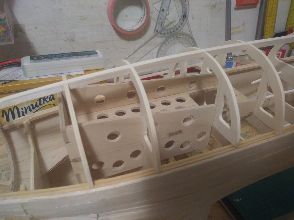

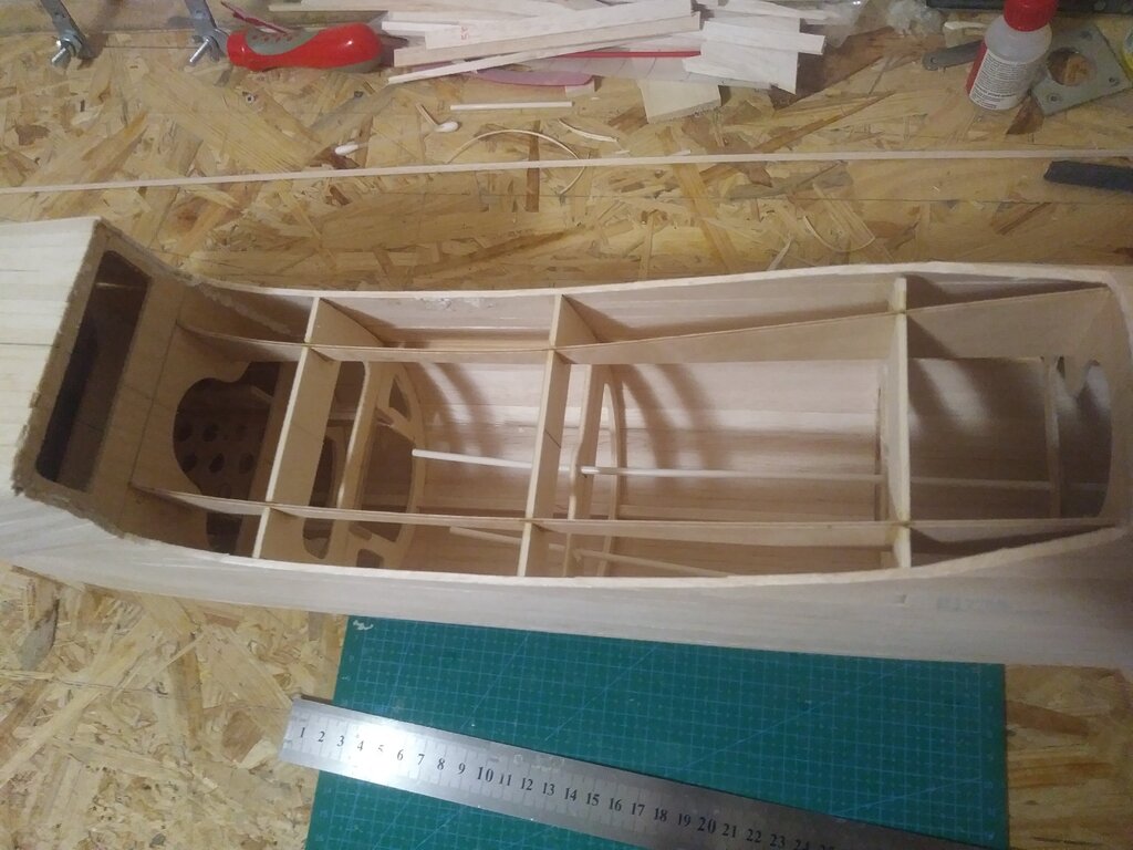

Dokonczyłem resztę wręg kadłuba, skleiłem domek silnika plus miejsce na baterie ( sklejka 3mm ) wyazurowane wiertłem 10mm takie mialem pod reką.
Wrega silnikowa ustawiona pod kątem, skłon 2 stopnie, wykłon tak samo.
Domek sklejony ale nie przyklejony do kadłuba najpierw montaż serw, z tyłu połki tam gdzie wyciąłem kwadratowy otwór.

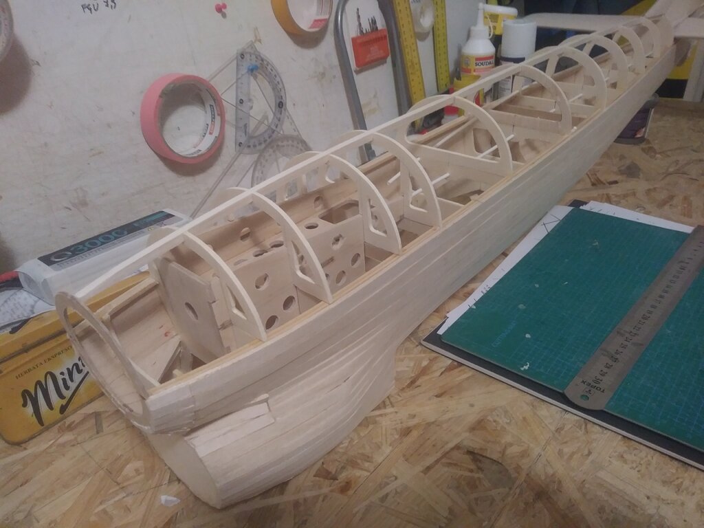

Czy wklejac dodatkowe wzmocnienia tam gdzie palce wskazują ze sklejki 1.5mm do podłuznic czy nie jest to konieczne??

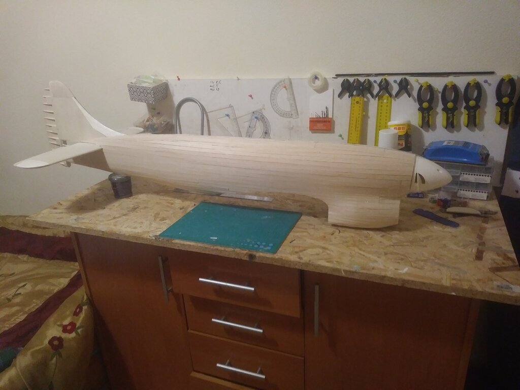

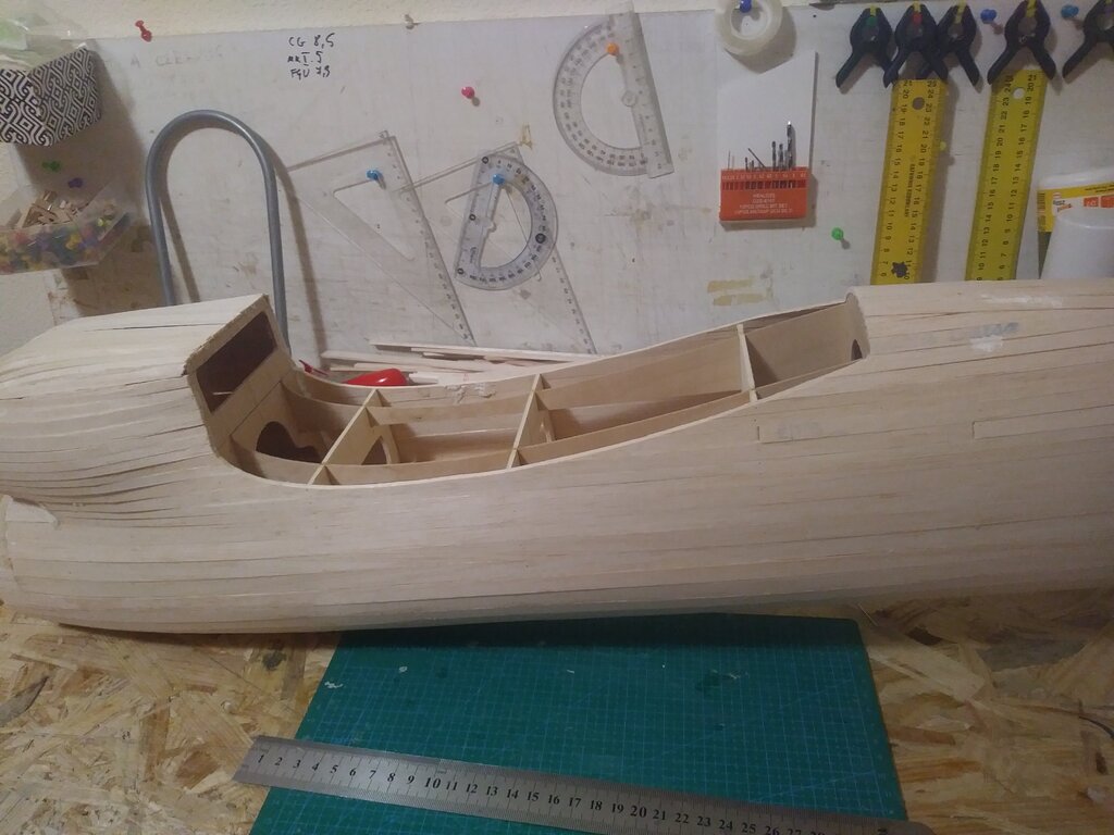

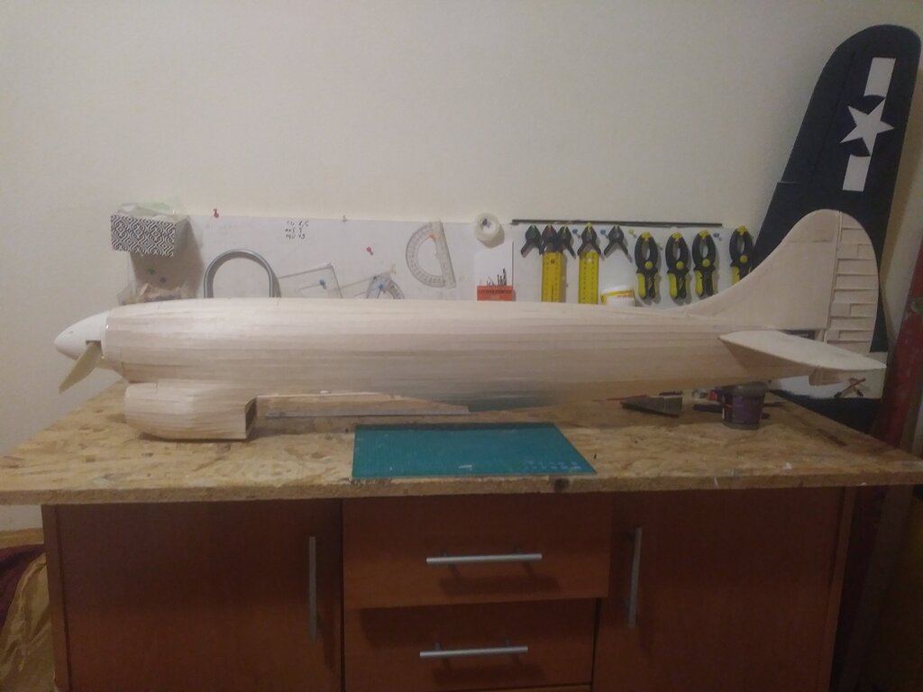

Z dniem dzisiejszym kadłub oklejony :)

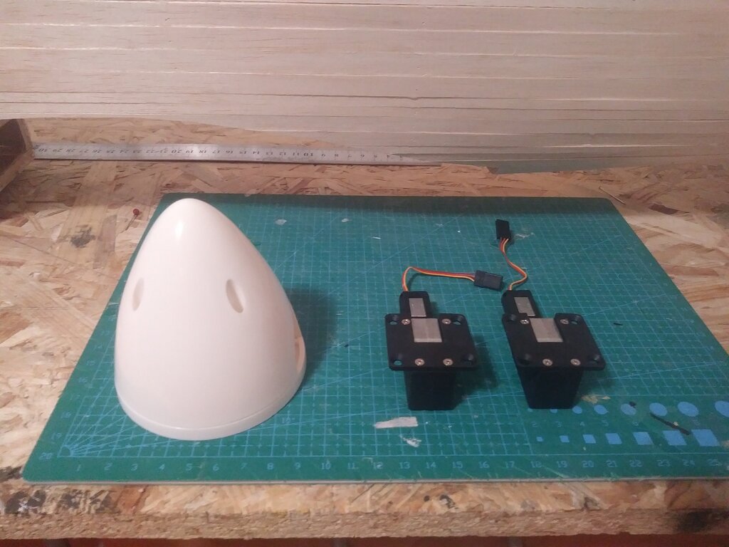

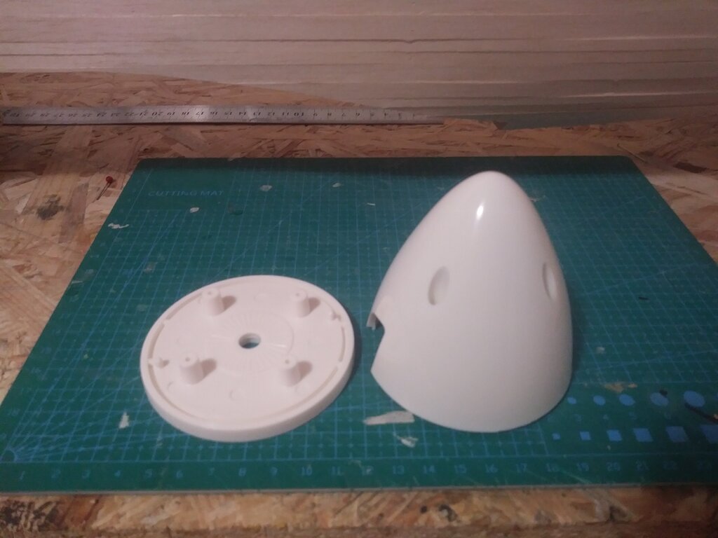

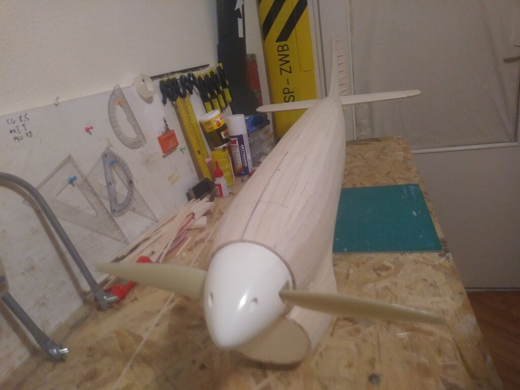

w miedzy czasie pierwsze nieśmiałe zakupy z aliexpress i banggood-kołpak i podwozie ( czekałem tylko 3 tygodnie).

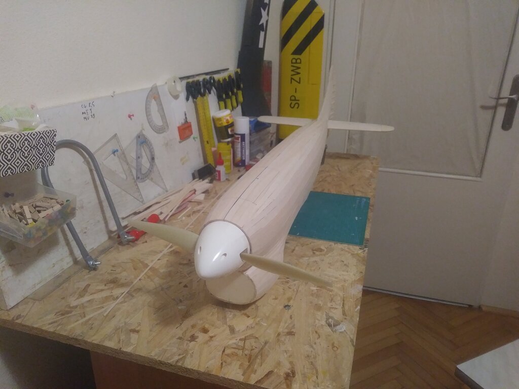

Kołpak ma ciut ostrzejszy stożek niż w planach, do przymiarki śmigło rozmiar 13.
Teraz szlifowanko i montaż serw sw, sk ( mamy dużo miejsca przed sc :).

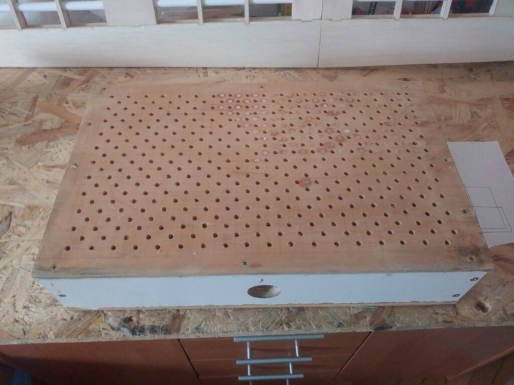

Ostatnimi czasy coś tam sobie dłubie ( codziennie mam godzinke czasu ;) )

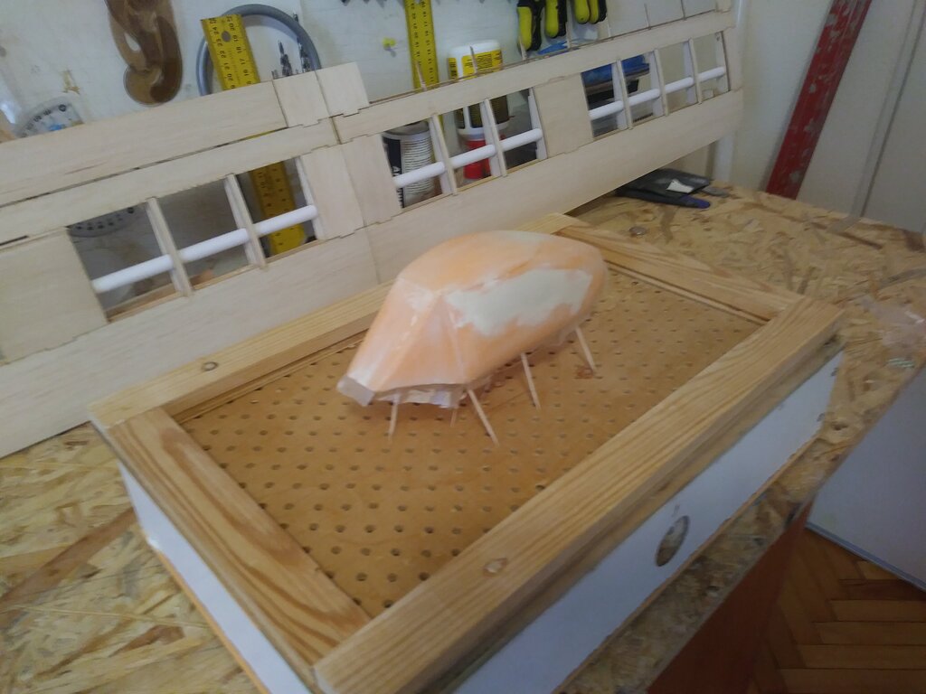

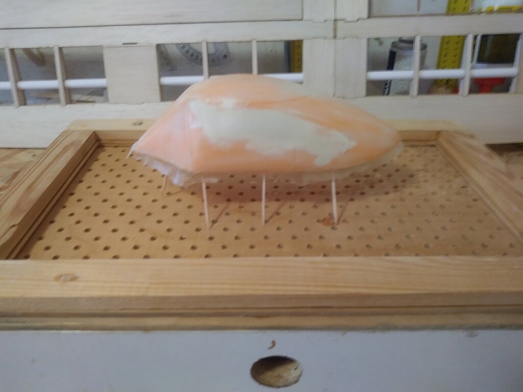

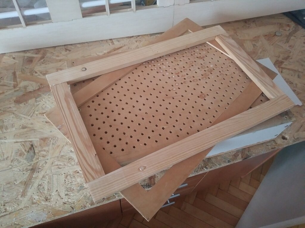

I udało się zmajstrować skrzynkę vacum :) plus rameczki,zostało zrobić otwory na śrubki i, skręcać będę motylkami.

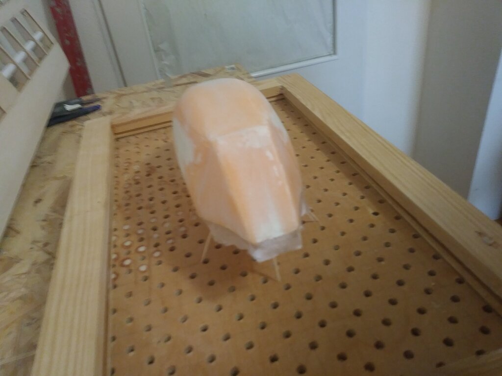

Kopyto zostało wyrzeźbione w styrodurze bez szpachelki się nie obyło, całość wyszlifowana i zalaminowana tkaniną 24g i żywicą l 285, jak stwardnieje bede chciał kopyto pokryć cienko szpachlą i szlifowanie plus lakier i tak dalej do gladkiej powierzchni a potem to wiadomo plyta viwak 0.5 i robimy kabinke.
