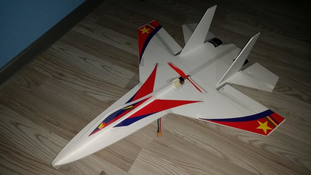

qbapfmrc Opublikowano 28 Lipca 2020 Opublikowano 28 Lipca 2020 Witam, mam pytanie dot. właściwości lotnych w odrzutowcach. Mam obecnie takiego Su-27 jak na zdjęciu. http://abc-modele.pl/budowa-su-27-hobbysiglo/ Jest to mój pierwszy odrzutowiec i jestem zachwycony jego właściwościami lotnymi: tym że można nim kręcić podstawową akrobacje, robić zawisy, loty na niskich prędkościach z wysokimi kątami natarcia itp. no i najważniejsze że wybacza błędy. Chcę sobie kupić jednak jakiś lepszy odrzutowiec np jeden z poniższych ale zależy mi na tym aby miał on też takie właściwości jak mój Su-27. Czy wszystkie tego typu samoloty / odrzutowce je mają? https://sklep.modelarnia.pl/p13488,fun-jet-kit-air-fly.html https://sklep.modelarnia.pl/p17726,bk-funjet-2-kit-multiplex-1-00969.html https://sklep.modelarnia.pl/p13487,f18-64-tiger-edf-kit-air-fly.html
japim Opublikowano 28 Lipca 2020 Opublikowano 28 Lipca 2020 To jest pianka napędzana śmigłem. I do tego wykorzystująca wymuszony opływ przyścienny od śmigła. Oprócz przybliżonego kształtu nie ma nic wspólnego z prawdziwym odrzutowcem ani chociażby EDFem.
qbapfmrc Opublikowano 28 Lipca 2020 Autor Opublikowano 28 Lipca 2020 Wiem i dlatego zastanawiam się czy lata się nimi tak samo fajnie jak tą pianką?
robertus Opublikowano 28 Lipca 2020 Opublikowano 28 Lipca 2020 21 minut temu, qbapfmrc napisał: Czy wszystkie tego typu samoloty / odrzutowce je mają? W skrócie Nie. Fajnie Ci się lata, bo masz lekki model z dużym ciągiem. Gotowce są cięższe i owszem zrobisz akrobacje jak tym co masz, ale wszystko będzie szybciej i trudniej.
qbapfmrc Opublikowano 28 Lipca 2020 Autor Opublikowano 28 Lipca 2020 Też tak się domyślałem że już to nie będzie to samo. Aczkolwiek jeśli wierzyć opisom to: https://sklep.modelarnia.pl/p13488,fun-jet-kit-air-fly.html Waga do lotu: 400 g https://sklep.modelarnia.pl/p13487,f18-64-tiger-edf-kit-air-fly.html Waga do lotu: 630 g Mój Su-27 ma obecnie 360 g. bez pakietu więc dużej różnicy nie ma. Rozumiem że samoloty z EDF są po prostu szybsze i przez to trudniejsze?
