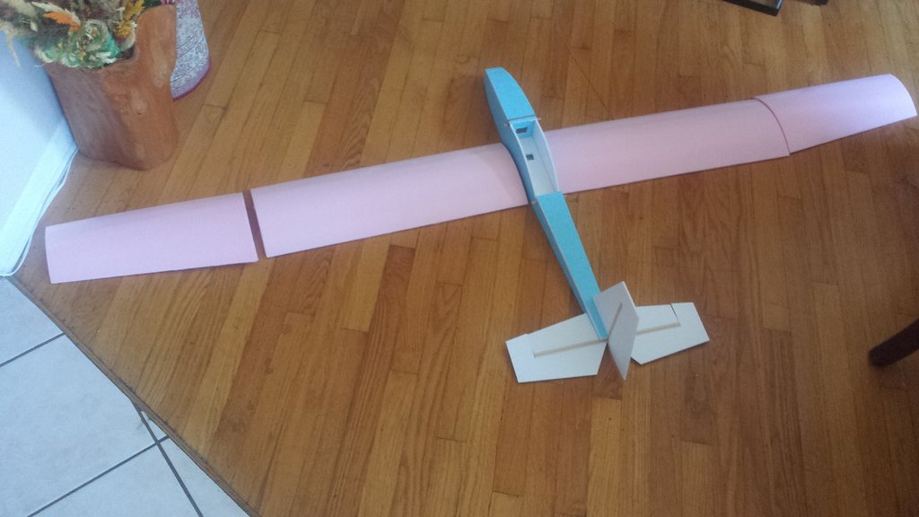

BoKo Opublikowano 21 Sierpnia 2020 Autor Opublikowano 21 Sierpnia 2020 Prawie ukończony model. Pozostało jeszcze skleić wszystkie części skrzydła. Kadłub długości 90cm, skrzydło o rozpiętości 196 cm. Całość bez żadnego wyposażenia waży 450g. Kilka odpowiedzi: Sławek - światowy kryzys poprzewracał wszystko do góry nogami więc praktycznie żadnych innych materiałów nie można teraz znaleźć. Pozostaje mi to, co wypatrzyłem w sklepie budowlanym - pianka o grubości 1/4 cala, może nieco sztywna ale poświęciłem trochę czasu i opłaciło się bo opanowałem ... nazwijmy to technologię jej zginania i jestem zadowolony z pierwszych efektów. Myślę nawet, że pozostanę przy tym materiale przez jakiś czas. Poznałem także stronę Flite Test ale uparłem się aby budować samodzielnie. Pozostawiam sobie tą firmę w planach ponieważ znalazłem tam oferty zakupu całych gotowych zestawów typu - silnik, ESC, odbiornik, bateria, śmigło + różne akcesoria. Dzięki za link z filmikami - sporo rozjaśnia w głowie choć czasem słownictwo potrafi sporo namieszać:-) Jeśli dobrze zrozumiałem - po wyborze silnika mogę jeszcze poeksperymentować ze śmigłami? Na razie jestem zainteresowany aby mój model w ogóle wzleciał a potem ..... wszak apetyt rośnie w miarę jedzenia. I przy okazji pozdrowienia dla Wrocławia - spędziłem w nim 40 lat swojego życia! Vesla - dzięki za pomysł z depronem. Jak wspomniałem wyżej poradziłem sobie już ze skrzydłem z innego materiału. Zastanawiam się nad wykorzystaniem pianki krytej papierem na skrzydło kFm. Ono faktycznie wygląda jakoś "ubogo" ale sporo recenzji jest zachęcających. Ale to przyszłość. Mam nadzieję, że klejenie skończę w tym tygodniu i zacznę rozglądać się za pozostałymi rzeczami. Przy okazji - co myślicie o aparaturze FlySky FS-i6 2.4G 6CH? Wpadła w oko chyba dlatego, że jest często pokazywana na YouTube. Inne sugestie? Patrząc na Wasze podpowiedzi i tak z rozpędu zacząłem przeglądać Ebay w poszukiwaniu pozostałych części. Zaznaczam - to tylko przykłady "na gorąco" Silnik - 2212 1000KV Brushless Motor 14 Pole High Torque for RC Remote Control Airplane gdzie wśród danych znalazłem max current - 21A, voltage 7 - 15V i rekomendowane śmigła 9*4.5/10*6/10*5 ESC - 30A Hobbywing Skywalker Brushless ESC Electric Speed Controller RC Parts zastanawia mnie info związane z tym produktem: Maximum speed: 210,000 rpm for 2-pole motor, 7000 rpm for 6-pole motor, and 35,000 rpm for 12-pole motor. Czy ma to znaczenie skoro wybrany silnik ma 14 pole High Torque? Bateria - Turnigy 1500mAh 3S 11.1v 20C 30C Lipo Battery Pack RC XT60 XT-60 USA jak to jest z tymi końcówkami? Można dokupić jakieś przejściówki (tu trafiłem na XT60)? I też pewnie konieczny zakup kilku sztuk? Nadajnik - Flysky FS-i6 2.4G 6CH Transmitter+FS-iA6 Receiver For Helicopter Airplane Drone chyba konieczny zakup kilku odbiorników? Ładowarka - Balancer Charger 80W 10A Battery Turnigy Accucel-6 Accucell LiPo LiFe NiMh LiHV Servo - 4x Digital Gear 9g MG90S Micro Servo for Boat RC Racing Car Helicopter Airplane Śmigło - APC09045E APC 9x4.5 Thin Electric Propeller lub APC 10x5 Thin Electric Propeller APC10050E lub APC 10x6 Thin Electric Propeller APC10060E

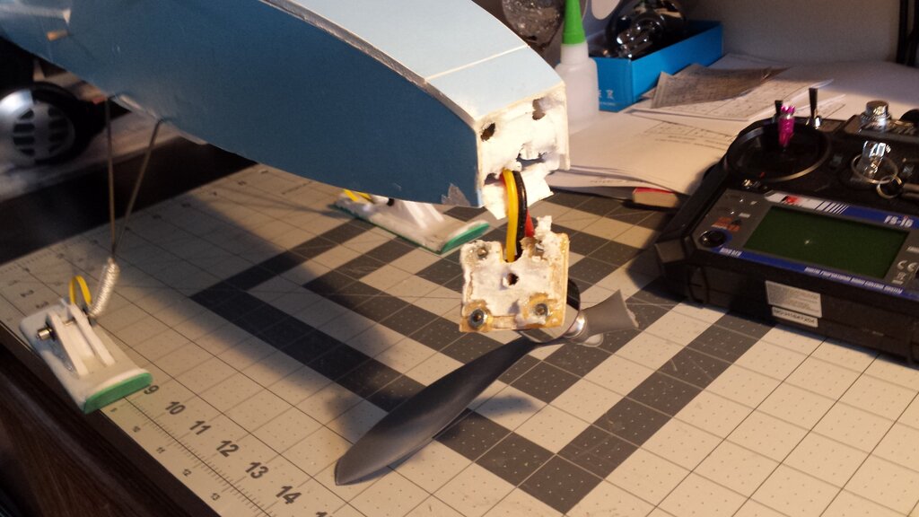

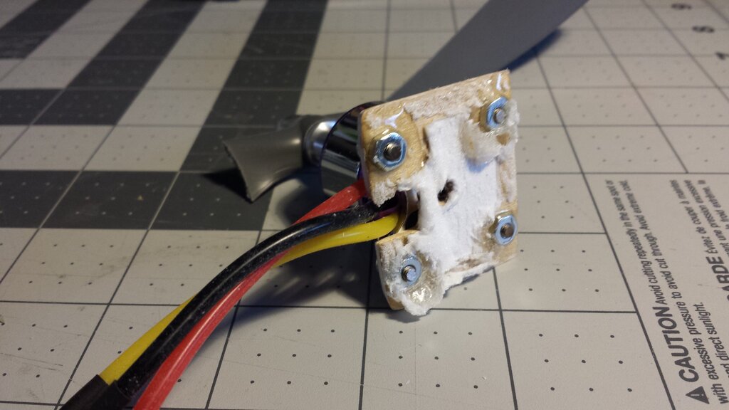

BoKo Opublikowano 2 Września 2020 Autor Opublikowano 2 Września 2020 Zamówiłem zgodnie z sugestiami, trochę mam na myśli drobne eksperymenty i czekam na części. W międzyczasie czytam, czytam i przynajmniej staram się czegoś nauczyć podglądając innych. A podglądając znalazłem opis modelu z silnikiem pchającym ( Link do YouTube ). W opisie części nie znalazłem niczego innego, niż części, których poszukiwałem do własnego modelu. Jak w takim razie realizuje się zamianę z silnika "ciągnącego" na silnik "pchający"? Czy to kwestia tylko zmiany śmigła??? Czy można to regulować inaczej np. z aparatury sterującej? Generalnie - czy można zmieniać kierunek obrotów silnika bezszczotkowego? Podobne pytanie w przypadku samolocika z dwoma silnikami. Jeden musi obracać śmigłem jako CW a drugi CCW czyli dwa różne kierunki obrotów takich samych silników. W jaki sposób można to zrobić? 1
sławek Opublikowano 2 Września 2020 Opublikowano 2 Września 2020 Proste pytanie i nikt nic nie pisze.....i znów padło na mnie "profesorowanie" By uzyskać "napęd pchający" wystarczy zamocować silnik tyłem do kierunku lotu Zwykłe śmigło mocujemy tak by "wklęsły" profil łopatek był nadal skierowany do tyłu samolotu Zmianę kierunku pracy silnika robimy przez zamianę łączenia dowolnych dwóch z trzech istniejących kabli miedzy silnikiem a regulatorem . Wymaga to jednak solidniejszego zakręcenia piasty śmigła bo będzie miała tendencje do samo odkręcania się . I to tyle...... By uniknąć odkręcania się piasty można a nawet się zaleca stosować śmigła w wersji "Puscher" (spotkasz je też jako "L" lub nazewnictwo rodem z dronów - CCW) -wtedy tradycyjne piasty nie będą się rozkręcać czyli nie zgubimy śmigła bo nie zmieniamy już kierunku pracy silnika . Przy modelach samolotów wielosilnikowych niema obowiązku stosowania przeciwnych kierunków napędu ale jeśli już ma tak być to korzystasz wtedy właśnie ze śmigieł : zwykłych z jednej strony i w wersji pusher z drugiej wraz ze zmiana kierunku pracy silnika zgodnie ze śmigłem . Oczywiście śmigło lewe i prawe muszą być w tym przypadku wersjami tego samego śmigła ,ale to chyba oczywiste...
