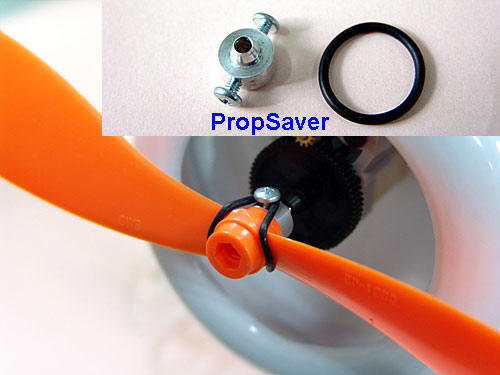

Vesla Opublikowano 30 Stycznia 2021 Opublikowano 30 Stycznia 2021 Oj łamie się nawet na tym ale nie tak często. Zawsze to jakaś ochrona śmigła i osi silnika.
robertus Opublikowano 30 Stycznia 2021 Opublikowano 30 Stycznia 2021 Łamie się, poważnie? Może jak się źle zamontuje. Pewnie oczywistość, ale oś ma nie wystawać z propsavera. Wtedy działa jak trzeba.
BoKo Opublikowano 31 Stycznia 2021 Autor Opublikowano 31 Stycznia 2021 Leszek - uwierz mi - nie ma w tej w Stanach chwili gąbki bez okleiny papierowej i na dodatek obustronnej. Wszystko, co wpadło mi w oczy i ręce! Ale "obdzieranie ze skóry" pomaga i daje naprawdę zaskakujące rezultaty. Robertus - widziałem to urządzenie w jakimś katalogu w intrnecie ale nie bardzo wyobrażam sobie mocowanie do niego śmigła? Może potrzebne będą jeszcze jakieś podkładki dopasowujące średnicę otworu w śmigle?
robertus Opublikowano 31 Stycznia 2021 Opublikowano 31 Stycznia 2021 Właśnie o to chodzi, że śmigło trzymane jest tylko przez gumkę i centruje się na stożku propsavera. W otworze na śmigło nie może być osi silnika. 1
Vesla Opublikowano 1 Lutego 2021 Opublikowano 1 Lutego 2021 Nadal twierdzę, ze nawet przy poprawnym zamocowaniu potrafi się połamać. Przy uderzeniu o ziemię pionowo lub prawi pionowo (pow. 70 stopni), śmigło nie ma gdzie "uciec" i wbijając się w ziemię ulega złamaniu. Przetestowane wielokrotnie.
robertus Opublikowano 2 Lutego 2021 Opublikowano 2 Lutego 2021 Wiadomo. To rozwiązanie nie zabezpieczy przed wszystkimi sytuacjami.
Vesla Opublikowano 2 Lutego 2021 Opublikowano 2 Lutego 2021 Dokładnie, propsaver jest skuteczny przy lądowaniu lub upadku na płasko lub pod niewielkim kątem i najlepiej z niepracującym silnikiem (oj tak, utrąciłem śmigło na kamieniu z pracującym silnikiem). Reasumując: jest przydatny i pozwala zaoszczędzić na śmigłach ale nie ochroni przed wszystkim. Inna sprawa, że przy pionowym upadku niewiele modeli wyjdzie cało (patyczak wychodził nietknięty ?
