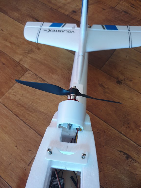

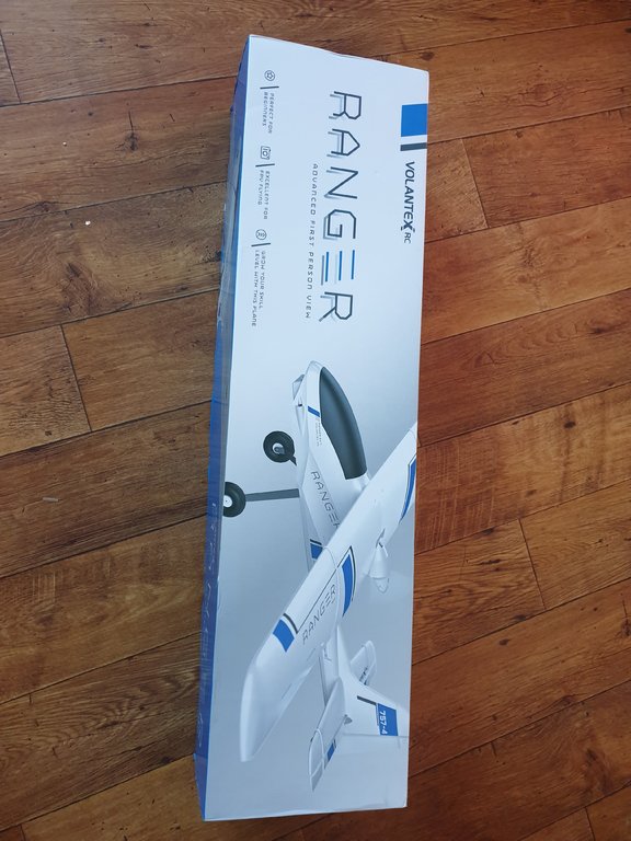

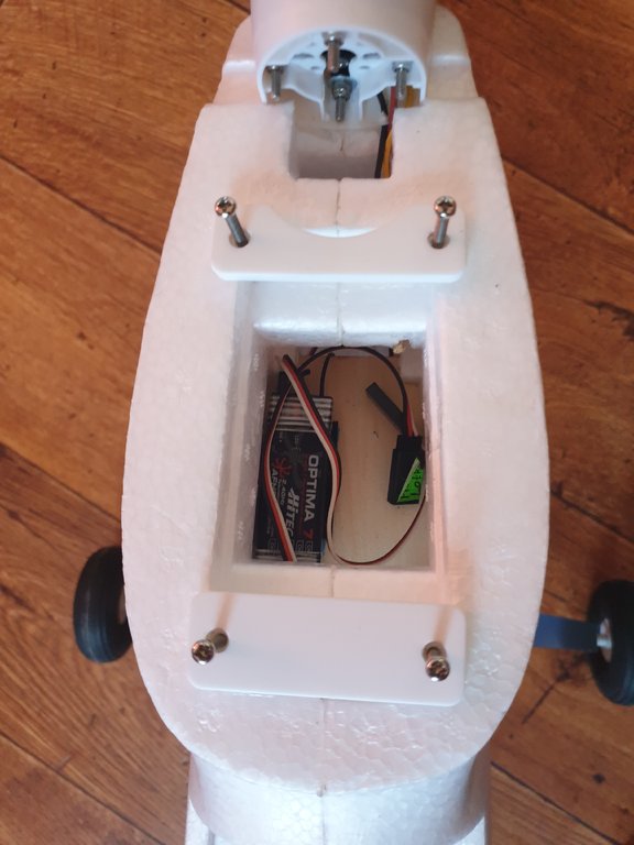

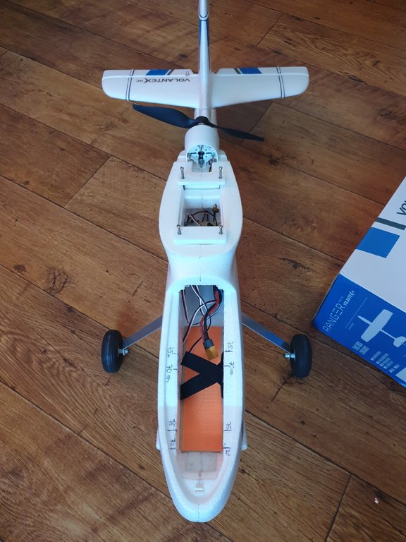

Thonni Opublikowano 21 Sierpnia 2020 Opublikowano 21 Sierpnia 2020 Witam ? Posiadam ten model i moje pytanie brzmi, czy ktoś taki posiada ? Czy ktoś coś przerabiał tuningował go pod loty ? Jaki silnik ? Pakiety itp ? Oraz kamera ? ✌

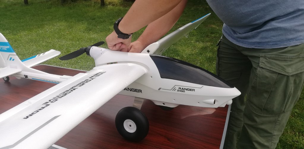

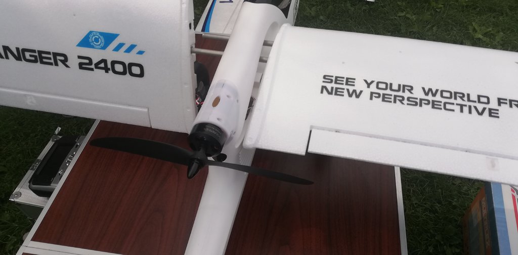

Francka Opublikowano 23 Sierpnia 2020 Opublikowano 23 Sierpnia 2020 U nas lata "Ranger " powiększona wersja i lata dobrze . VID_20200823_134733.mp4

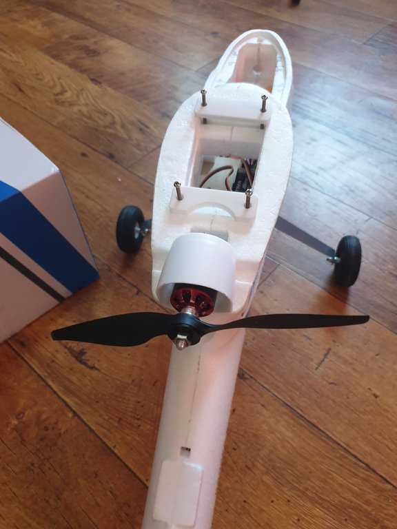

Deem Opublikowano 23 Sierpnia 2020 Opublikowano 23 Sierpnia 2020 Przesunąć podwozie do przodu. Najlepiej wyszlifować klocek o przekroju klina i podłożyć pod podwozie, innaczej trudno wystartować, lądowanie bez kapotażu nie realne. Zwiększyć (znacznie) skłon silnika lub zmiksować wysokość z gazem.

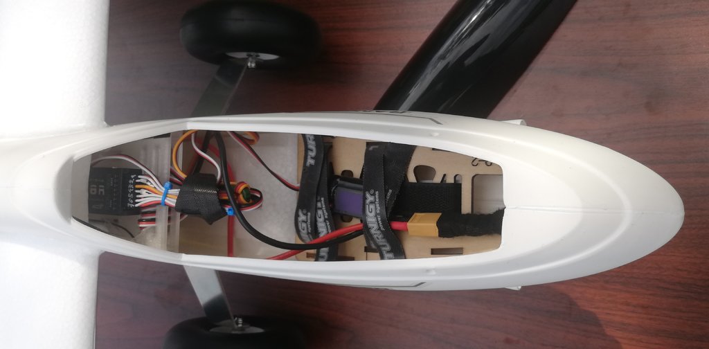

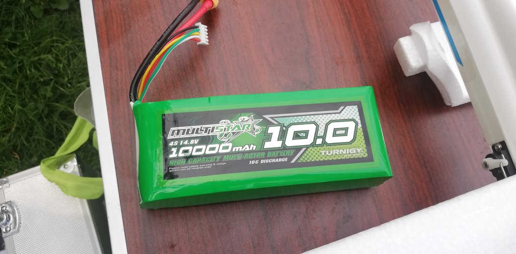

d2f Opublikowano 16 Września 2020 Opublikowano 16 Września 2020 G2 lata całkiem fajnie.Szczególnie bez kontrolera lotu Ze standardowym mixem inav 2.2 (chyba ta wersja) zaczyna latać jak źle wyważony, potrzeba autotune ale przez rok nie miałem czasu tego zrobić.Na 4s1p vtc6 robię 40min do 1.5h na stock owym wyposażeniu + matek wing F7 + bn-880 + r9slim+. Ostatnio zmieniłem regulator na jakiś tani blheli32 w celu lepszego hamowania silnika. Stockowy z pnp jakoś sobie nie radził. Dodałem też Ledy ws2812b w celu zapewnienia widoczności, szczególnie w nocy, bo zdarza się latać po ciemku (kamera ratel, vtx akk ux2). Myślę nad wyrzuceniem gimbala kamery fpv, bo nie jest tak potrzebny jak myślałem że będzie.
