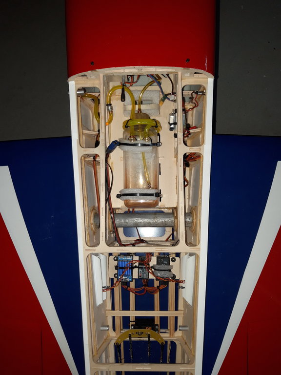

chicken007 Opublikowano 3 Września 2020 Opublikowano 3 Września 2020 Witam. Wreszcie ukończyłem budowę modelu mx2 o rozpiętości 2.2m z silnikiem dle 55ra. Potrzebuję wskazówek bo to mój pierwszy tak duży model. Oblot modelu odbył się prawie pozytywnie. W powietrzu zacząłem go trymować bo dość ostro opadał na dziub jak puszczałem drążek wysokości, po trymowaniu leciał pięknie jak po sznurku po czym nagle zgasł i zaczęło sie szybowanie , było cacy, pięknie wylądował prawie jak pioneerem 1400. Okazało się że spadła kopułka ze świecy. I tu zauważyłem że po trymowaniu wysokości ustawienie jest jak na zdjęciu i przy takim ustawieniu model leci poprawnie. Jak z tym środkiem ciężkości jest bo na forum jest duża rozbieżność od 13.5cm do nawet 17cm. Mi wyszło 15cm od natarcia bez paliwa. Zbiornik paliwa ma 0.5l i był pełny. Tył zbiornika znajduje się na środku ciężkości. Model waży bez paliwa 6.8kg. W czym może tkwić problem?

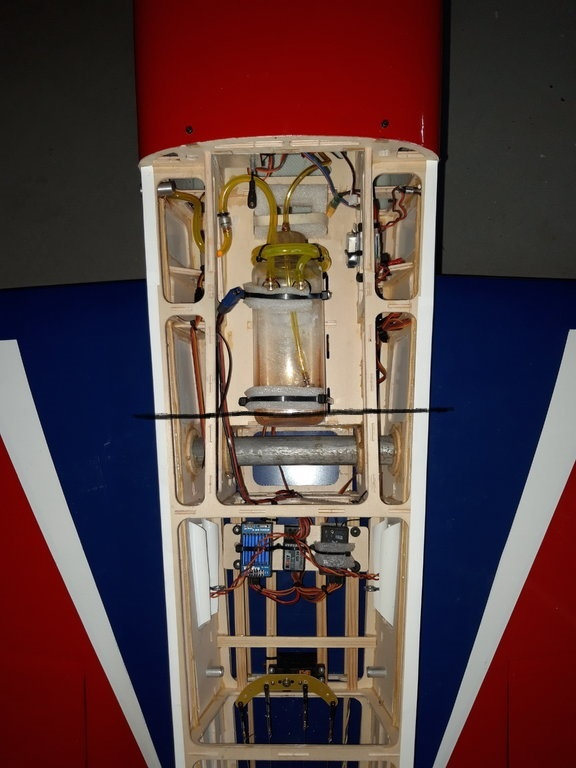

enter1978 Opublikowano 3 Września 2020 Opublikowano 3 Września 2020 Fajna waga ci wyszła. Raczej źle jest wyważony , stery wysokości są zaciągnięte to leci równo ale jak go odwrócisz do góry kołami to będzie silnie chciał do ziemi lecieć. Zerknij na zdjęcie mojego rozwalonego modelu , chodzi o zdjęcie gdzie jest zbiornik paliwa , na kadłubie jest kilka znaków i z lewej i z prawej strony bo eksperymentowałem , ale czarne długie kreski to jest środek cięzkości z jakim latałem, i jest prawie dobrze minimalnie zadzierał i wyznaczone znaki przesunął bym z 4mm do przodu i było by elegancko. A umiejscowienie znaków na kadłubie rozszyfrujesz po wypustach w sklejce , ogólnie wywarzał bym na czarny mały(krótki) znak po prawej stronie, i ma latać prosto bez względu w jaką pozycję model przewrócisz.
chicken007 Opublikowano 4 Września 2020 Autor Opublikowano 4 Września 2020 Jeśli dobrze widzę to na tym zdjęciu czarna kreska jest dokładnie na środku kieszeni pod rurę a to jest dokładnie 18cm od natarcia, zbiornik mam prawie identycznie może ciut do tył. A jak się zachowuje ten model jeśli mamy śc na 18cm i już prawie pusty zbiornik?

enter1978 Opublikowano 4 Września 2020 Opublikowano 4 Września 2020 Rafał źle patrzysz na zdjęcie , podczas robienia zdjęcia aparat był niżej niż model i to że wyznaczony środek ciężkości wygląda jak by był na rurze to złudzenie. Dlatego napisałem abyś zorientował się w położeniu znaków za pomocą punktu odniesienia w postaci wypustów umożliwiających dokładne łączenie ze sobą elementów kadłuba. Twoje zdjęcie jest inaczej robione i na tym zdjęciu środek nie wypada na środku rury , mimo że i w twoim i w moim modelu postawiłem znaki dokładnie w tym samym miejscu. Środek ciężkości wypada tu.

chicken007 Opublikowano 5 Września 2020 Autor Opublikowano 5 Września 2020 Uwaga z tym że model ląduje prawie sam to już zdążyłem się przekonać bo motorek zgasł i posadził się w trochę wesokawej trawie bez problemu. 155mm to by się i u mnie zgadzało. A tył zbiornika macie w okolicy śc?

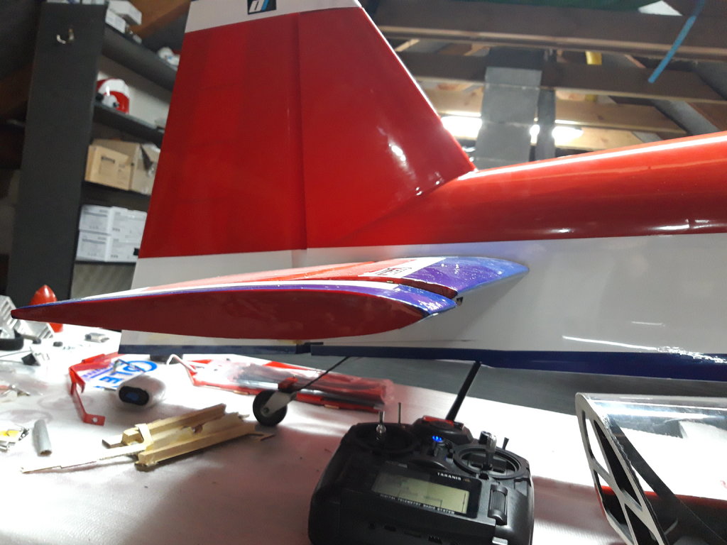

kszczech Opublikowano 22 Września 2020 Opublikowano 22 Września 2020 I jeszcze mała uwaga. Może ktoś kto buduje lub będzie budować ten model zajrzy tu. Nie wiem dlaczego ale większość z Was robi natarcie sterów a i często skrzydeł w taki dzióbek jak tu na pierwszym zdjęciu. To błąd. Powinno być zaokrąglone bardziej. Wstawiałem już kiedyś na jednej z relacji jak to ma wyglądać. Hej
