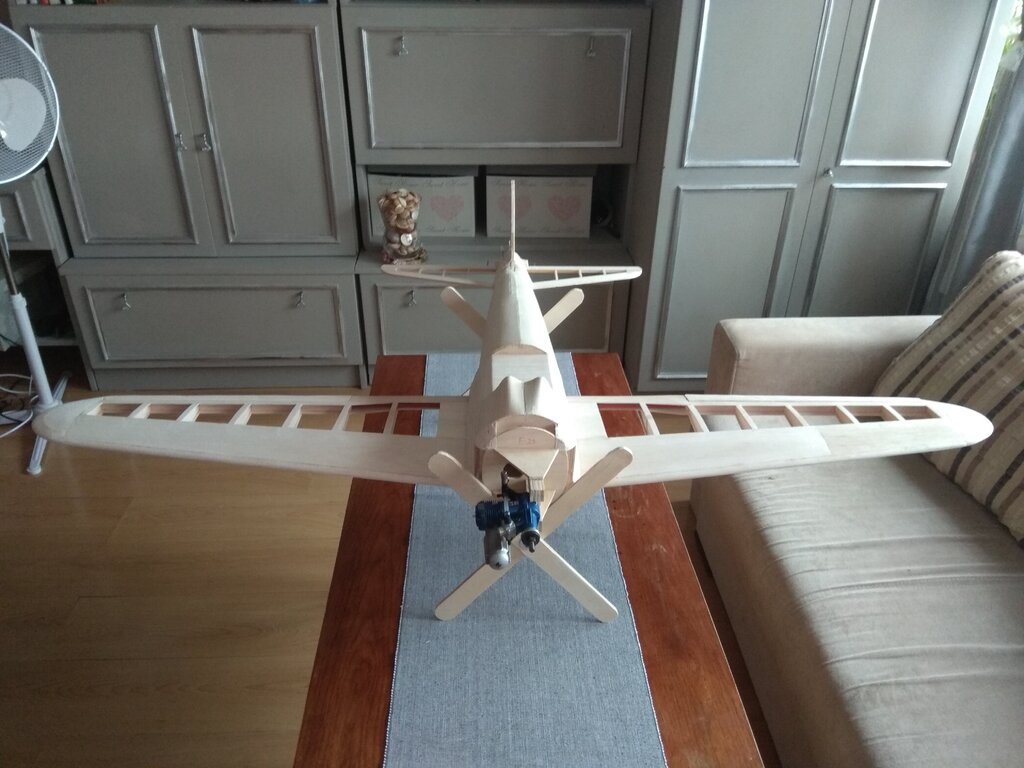

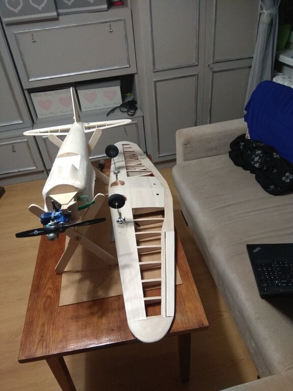

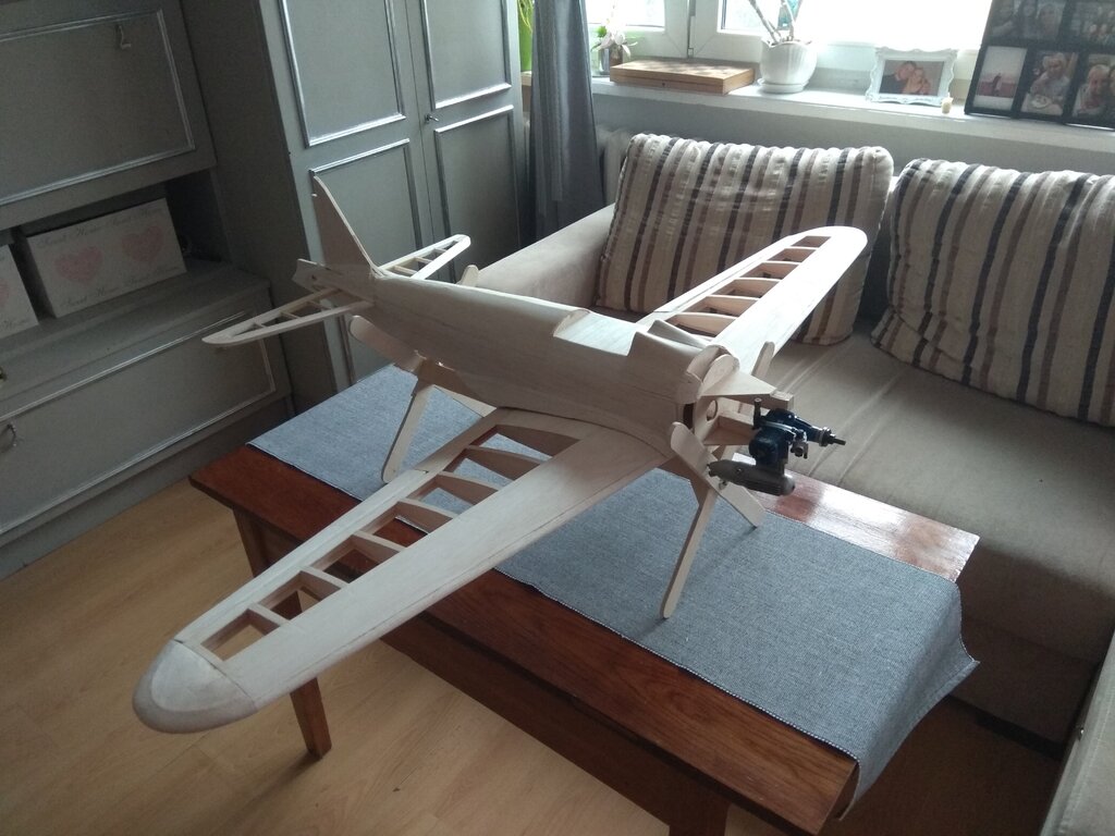

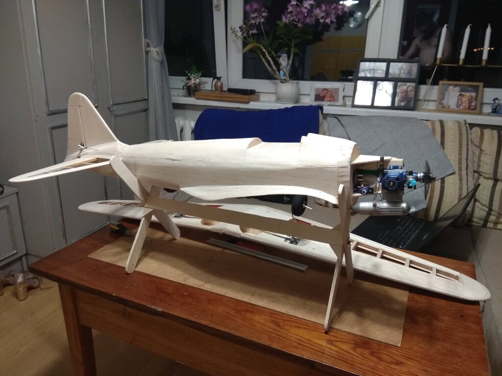

dawid.1234 Opublikowano 13 Września 2020 Opublikowano 13 Września 2020 Witam, Jestem w trakcie budowy modelu Mitsubishi A6M3. Wrzucam poniżej kilka zdjęć poglądowych. Zdecydowałem się napędzać go żarowym 2T 0.25 bo według planów taki jest optymalny. Zakupilem takowy silnik i przeleżał on kilka miesięcy zanim go zamontowałem. W końcu budowa jest na takim etapie że mogłem zamontować silnik i tu pojawia się pytanie, czy mój silnik a więc os max 25 LA że śmigłem 9x5 bądź 9x6 poradzi sobie z tym modelem ??? Pytam bo mam wątpliwości. Sam model ma 132 cm rozpiętości i wyjdzie pewnie koło 2 kg. Może znajdzie się ktoś kto budował podobny model, ma doświadczenie i podpowie. Nie jest za późno żeby zmienić silnik na większy ale z drugiej strony nie chce bez sensu kupować drugiego silnika.
mirolek Opublikowano 14 Września 2020 Opublikowano 14 Września 2020 Trudno jednoznacznie odpowiedzieć na Twoje pytanie. Wszystko zależy od powierzchni skrzydła, grubości profilu i prędkości jaką model powinien osiągnąć. Skoro autor projektu zadeklarował silnik 4cm3 to powinno być ok ale silniki OS MAX-a w wersji LA i AX to dwa różne światy. Przy tej samej pojemności otrzymasz 12000 albo 14000 obrotów przy tym samym śmigle a to przełoży się bardzo wymiernie na prędkość modelu. Przy tej wielkości i wadze modelu w układzie górnopłata byłbym spokojny o start na silniku LA .... ale dolnopłaty a zwłaszcza modele myśliwców potrzebują większej prędkości i tej może zabraknąć przy starcie albo będzie mocno na styk. Jak się oderwie i nie przeciągnie to już potem poleci ? Na tą chwilę nic nie zmieniaj, dokończ model i sprawdź wtedy jaki ciąg statyczny otrzymasz, jeżeli na poziomie 0,7 masy modelu powinno byc OK. Proponuję sprawdzić śmigło 10x5 - w modelu SUM-a w wersji aircombat jaki kiedyś wykonałem na takim śmigle model latał najlepiej przy rozpiętości 1,2m, wadze 1,75kg i silniku FP (poprzednik LA z przednią regulacją) ms
