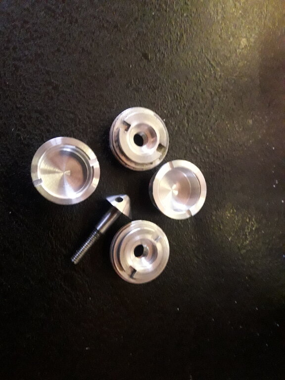

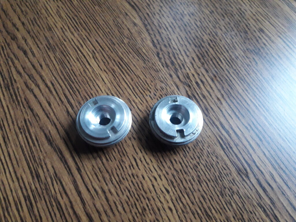

Paweł Prauss Opublikowano 20 Października 2020 Opublikowano 20 Października 2020 Ja to robię jeszcze inaczej, a mianowicie wykorzystuję tuleję z silniczka do którego głowiczkę przerabiam i mocuję całość w tokarce. Tuleje są wystarczająco twarde i nic im się nie dzieje, oczywiście dokręcać należy z wyczuciem. Później, otwór, gwint i podcięcie na świecę, gdyż głowica ma sporo mięsa. Nie dawniej jak 2 niedziele temu z sukcesem przerobiłem tak dwie głowiczki powierzone mi w tym celu przez Kolegę z Wrocławia :-)) Foto w załączeniu. 1
