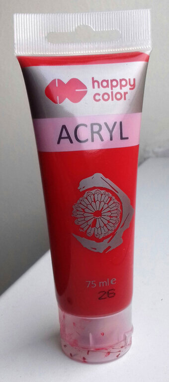

Krzysztof7501 Opublikowano 3 Listopada 2020 Autor Opublikowano 3 Listopada 2020 Pomalowałem akrylem. Farbę lekko rozcieńczyłem wodą. Po pierwszym malowaniu trochę przeświecało, więc przejechałem drugi raz. Sprawdzałem wytrzymałość na odpadku - wydaje mi się, że jest dobra. Przyrost wagi na pomalowanej powierzchni (to ciemnoczerwone) - 2 gramy. Dzięki za zaangażowanie w temat.
