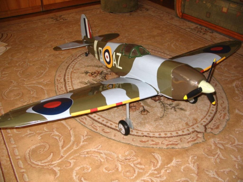

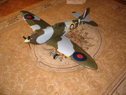

Bardzo starannie wykonany model :)
Oznaczenia to jakieś konkretne, czy takie raczej "z kapelusza"? Bo jakoś nigdzie nie widziałem takiego.
A karabiny mają może jakieś lampki zamontowane? Będą świecić/błyskać?
EDIT:
Znalazłem takie info:
spitfire AZ-G (BL924), 234 SQN RAF
duński pilot P/O Axel A Svendsen.
Litości :evil:
Kocham ten samolot już ponad 50 lat :)
Pomijając (prawie wszystko) szachownica winna być mniejsza i pod rurami wydechowymi - za wyjątkiem Dywizjonu 302, na którego maszynach znajdowała się z tyłu kabiny, ale (co najważniejsze) oznaczenia polskie ( :evil: ) to: 302 WX, 303 RF, 308 ZF, 315 PK, i 316 SZ + litera indywidualna numerująca samolot w dywizjonie i, bardzo proszę, o minimum prawdy historycznej, inaczej odczuwam to jako osobistą zniewagę (co każdego może pobudzić do śmiechu), ale taka jest prawda...

Model cacuś - tylko prosimy - kamerka przy oblocie - :*
ps. karlem - Cię rozumiem ale doceń to co mamy na zdjęciach - mógł to bardziej "spaścić" :devil:

Witam, prace przy skrzywionym stateczniku trwają. Znalazłem lekkie skrzywienie statecznika poziomego po prawej stronie patrząc od tyłu modelu. Badając ekierką w/w model wyłapałem skrzywienie a właściwie odchylenie statecznika o ok. 3-4 mm to jest troche sporo. Zwracam się teraz z prośbą o pomoc w tej sprawie jak temu zaradzić. Wydaje mi się że lot modelu będzie mniej stateczny przez to skrzywienie. Dziś próbowałem temu zaradzić poprzez umieszczenie szpilek oraz nitek na modelu oraz prawidłowe naciągniencie statecznika i wprowadzając w szpary pod statecznikiem klej żywiczny (czas schnięncia ok. 8 h, pełna wytrzymałość po 7 dniach). Podejrzewam że po tych dniach schnięncia kiedy usunę nitkę statecznik wróci do pierwotnej pozycji. Proszę o pomoc w tej sprawie jeśli coś przegapiłem.
tak naprawdę, to lekkie skrzywienie statecznika ma minimalny wpływ na własciwosci lotne, ale spory wpływ na estetykę. W momencie jak wklejasz statecznik powinny być przyłożone ekierki czy jakieś pzybory dla utrzymania właściwego kąta, ale można dopuścić jakąś odchyłkę, taką żeby nie było widać od razu, bo jak wspomniałem na lot nie będzie miało to wielkiego znaczenia.
Z klejem typu zywica uważaj na ogonie, bo to zbędne gramy później się mszczące na wyważeniu.
...ale, żeby po wyschnięciu było prawidłowo, to raczej należałoby wygiąć odrobinę w dugą stronę. Odciągi (nitki) zlikwidujesz i powinno wrócić na tyle, żeby było na zero.

I ostatni etap prac nad modelem a właściwie została jeszcze drobna kosmetyka, eletronika, wyważanie i silnik wraz z dotarciem.
nie wiem czemu na zdjęciach wychodzi brązowa obudowa silnika, a rzeczywistośći jest ciemno zielona. Niestety więcej zdjęć nie zamieszczam bo fotosik nawala.
Deagostini pisze aby pomalować imitacje karabinów na kolor popielaty ja pomalowałem na kolor czarny
naprawde nieźle wygląda, ciekawe jak będzie latał.
Trochę to podwozie podejrzanie wygląda, kółka takie są dobre tylko na super gładki i zamieciony asfalt, na loty z trawy polecałbym co najmniej 75, a i 90 nie są za małe. I nie wiem czy na goleniach jest oprofilowanie , i czy ono ma taką samą elastyczność jak golenie, bo te druty podwozia to jednak bardzo się wyginają przy lądowaniach.
