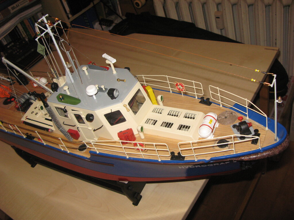

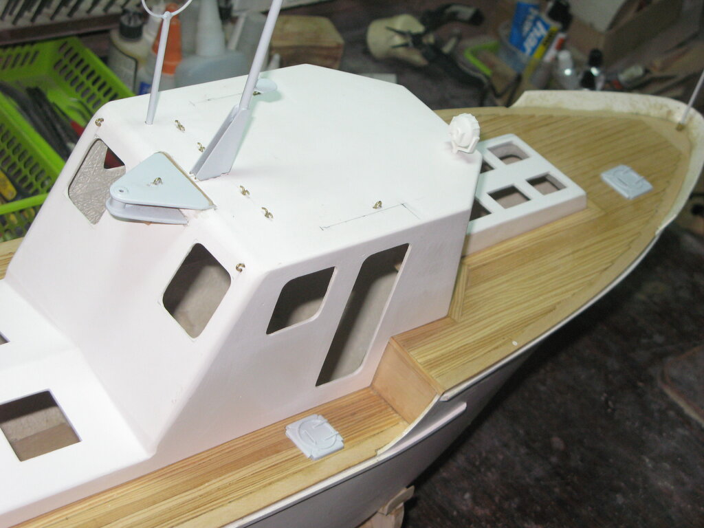

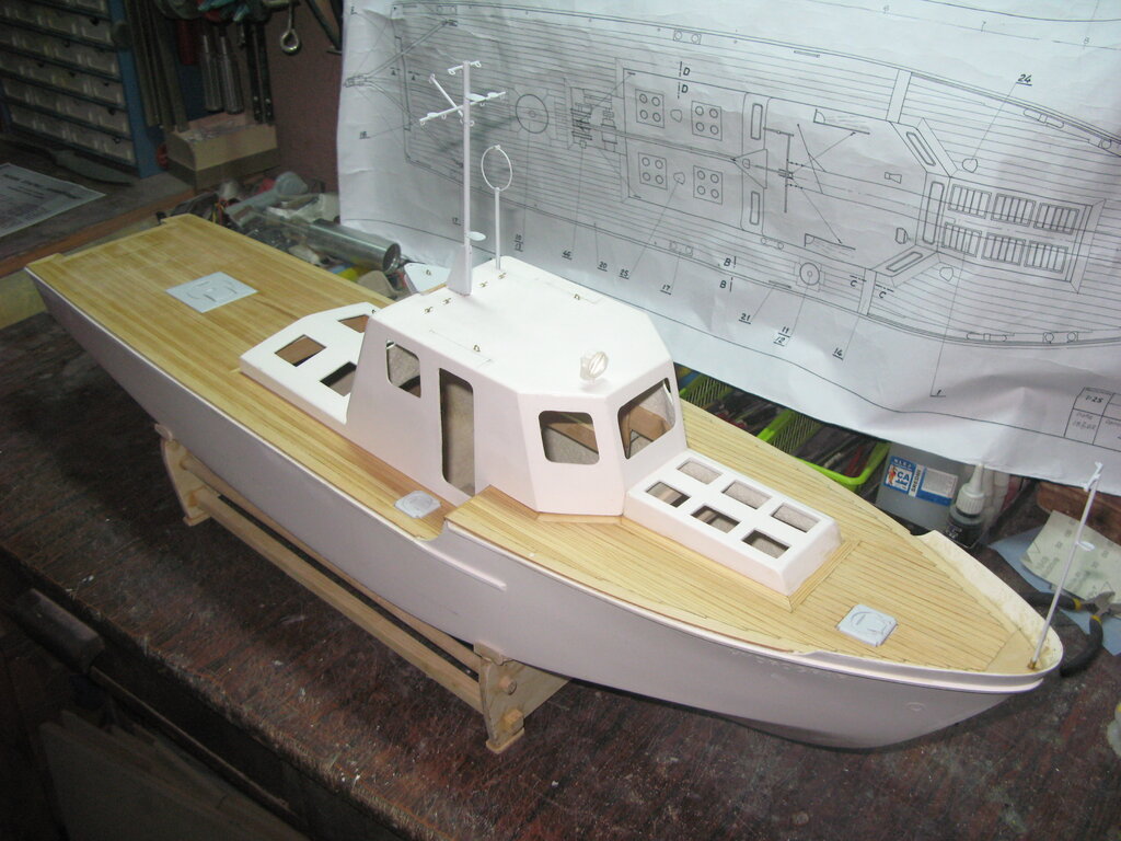

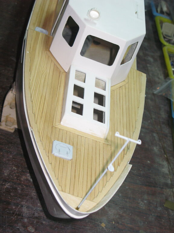

marcini59 Opublikowano 3 Stycznia 2021 Opublikowano 3 Stycznia 2021 Bardzo ładnie wykonany pokład, można by go machnąć jakąś lakierobejcą i na to lakierek bezbarwny aby go trochę pociemnić. Czy mogę prosić Kolegę o namiary tego symulatora silnika, pozdrawiam.
Senior Opublikowano 3 Stycznia 2021 Autor Opublikowano 3 Stycznia 2021 Witaj Marcinie - pokład pokryty jest jak na razie lakierem matowym. Podobno po trzecim razie zrobi się trochę ciemniejszy. Symulator kupiłem w sklepie internetowym CONRAD: https://www.conrad.pl/p/reely-modul-dzwiekowy-silnik-holownika-5-84-v-1555920 Modulator sprawdziłem po podłączeniu do regulatora - działa przyzwoicie. Uwaga - jego zasilanie jest z akumulatora głównego 5-8,4 V (nie 12V !). Ja zastosowałem oddzielne zasilanie z Lipo 2S 7,4V. W zestawie jest schemat podłączenia po polsku. Nie zastosowałem rozgałęziacza typu V z zestawu. Pozdrawiam Ryszard
Senior Opublikowano 5 Stycznia 2021 Autor Opublikowano 5 Stycznia 2021 Część urządzeń pokładowych polutowana. Do wykonania zostało jeszcze sporo. Całe szczęście, że czasu mam w nadmiarze. Do wiosny jeszcze długa droga. 2 1
Senior Opublikowano 6 Stycznia 2021 Autor Opublikowano 6 Stycznia 2021 Witam i dziekuję za zainteresowanie moją relacją. Co do koloru pokładu - też tak mi się wydaje. Przeglądałem zdjęcia innych modeli Hydrografów w sieci i mają dość jasne poklady. W Darłowie była jednostka dla wędkarzy - przerobiona chyba ze starego Hydrografa - też miała dość jasny pokład. Budowa modelu w toku.

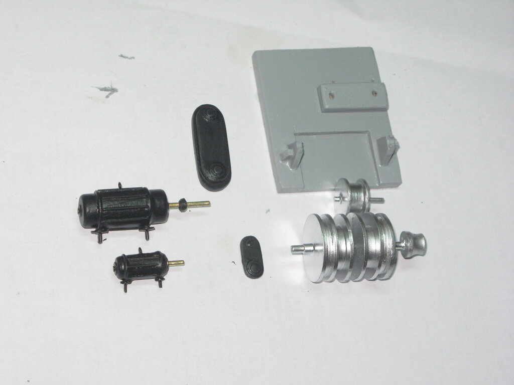

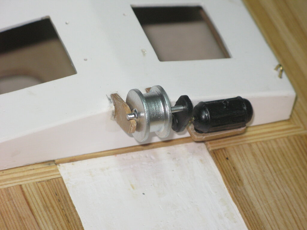

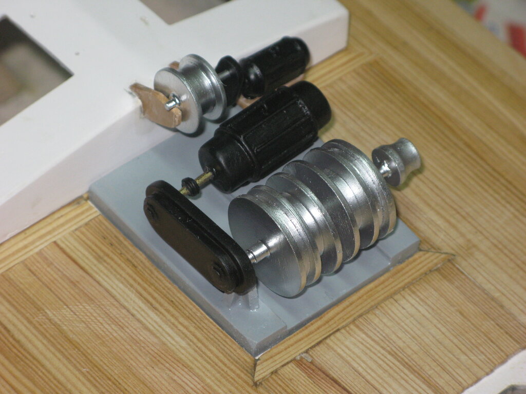

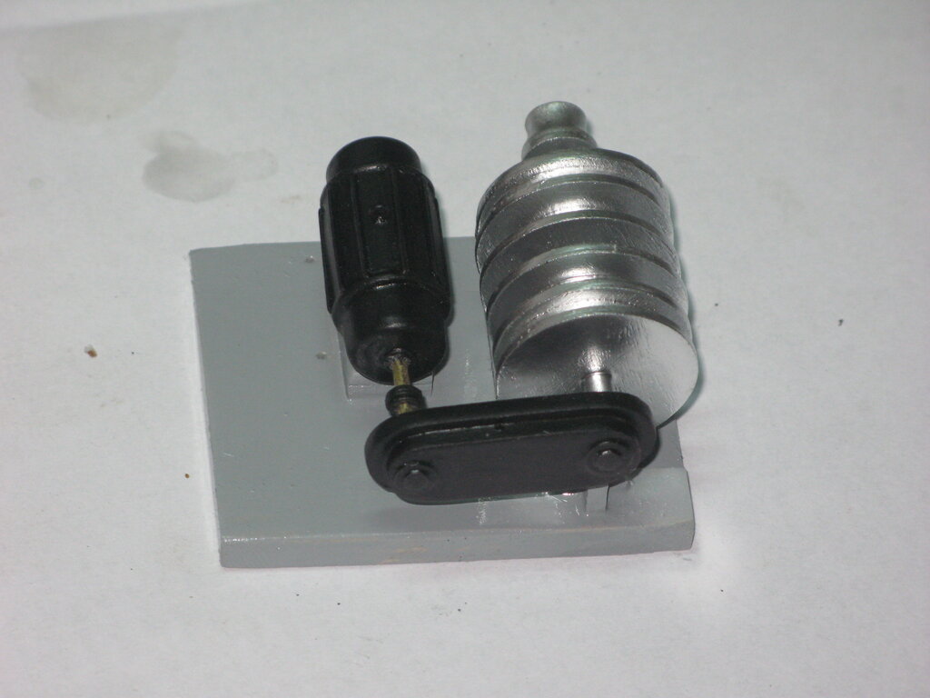

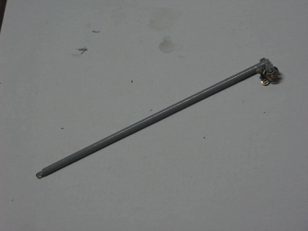

Senior Opublikowano 13 Stycznia 2021 Autor Opublikowano 13 Stycznia 2021 Gotowe są kolejne elementy urządzeń pokładowych Hydrografa: winda ładunkowa i bom ładunkowy. 1
chowane podwozie Opublikowano 13 Stycznia 2021 Opublikowano 13 Stycznia 2021 Zegarmistrz ? ? Piękne części - Twoja robota czy w zestawie były ?
robas69 Opublikowano 13 Stycznia 2021 Opublikowano 13 Stycznia 2021 Zestaw to tylko skorupa kadłuba i nadbudówki. Cała reszta wspaniała robota Seniora.
Senior Opublikowano 14 Stycznia 2021 Autor Opublikowano 14 Stycznia 2021 Antoni - podstawą był kadłub i nadbudówka z laminatu oraz bardzo skomny plan jednostki, reszta to własna praca bez wykorzystania super technologii (uwielbiam taką dłubaninę). Dalsze prace są w toku, choc idą bardzo wolno.

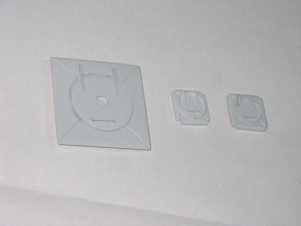

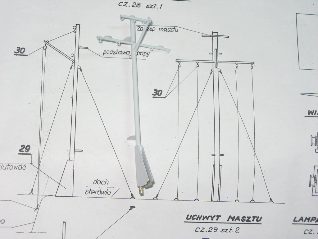

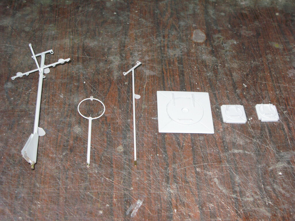

chowane podwozie Opublikowano 16 Stycznia 2021 Opublikowano 16 Stycznia 2021 O.K. Dużo zdrowia i jeszcze raz stokrotne dzięki. Najlepszego w 2021 r. A Twój hydrograf postaram się osobiście zobaczyć na wodzie, zobaczymy. Antoni

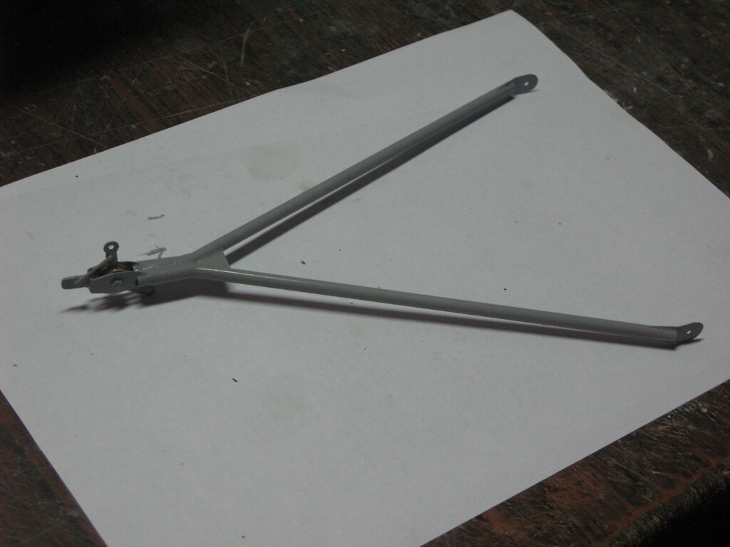

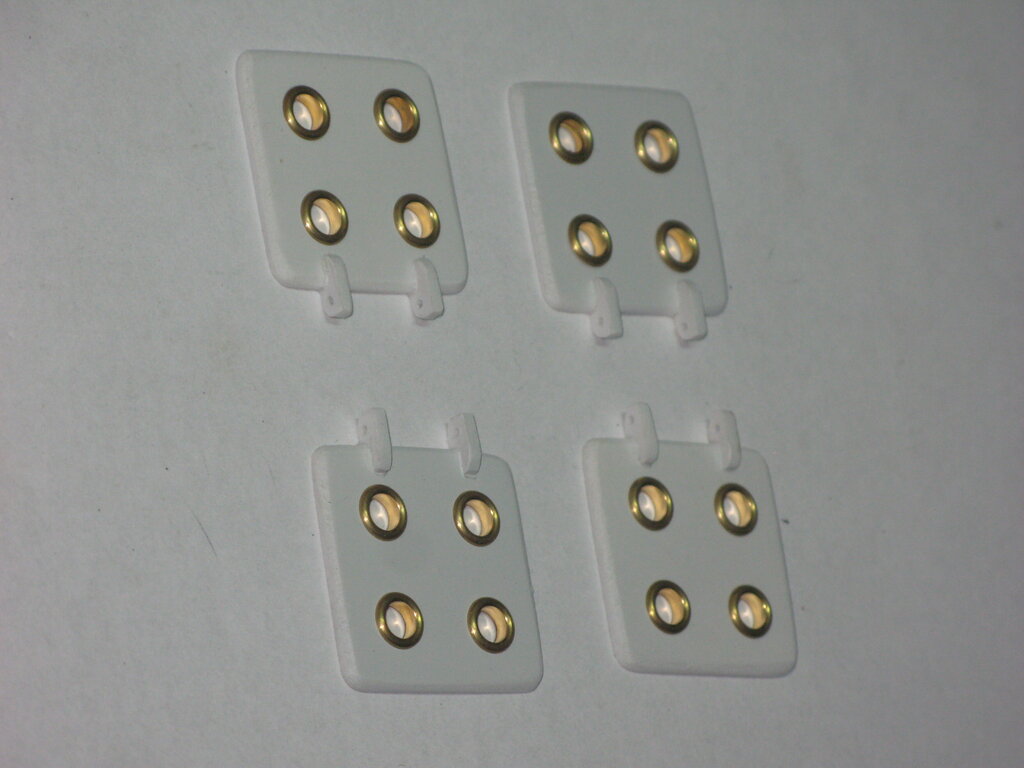

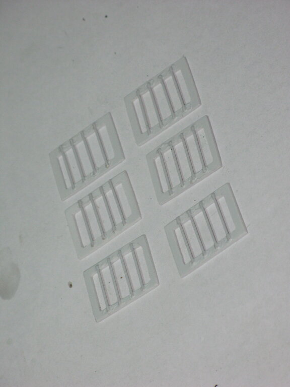

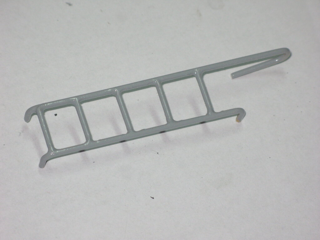

Senior Opublikowano 18 Stycznia 2021 Autor Opublikowano 18 Stycznia 2021 Po kilku dniach gotowe są kolejne element wyposażenia pokładowego, które będą zamontowane na nadbudówce i rufie. 1
