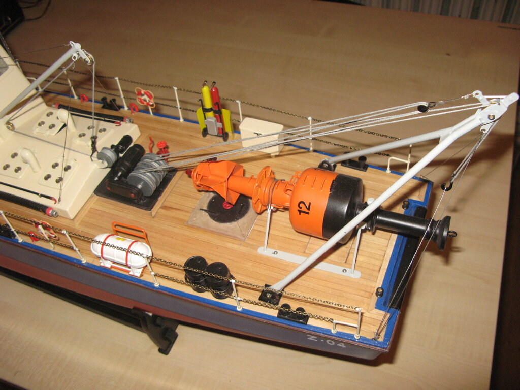

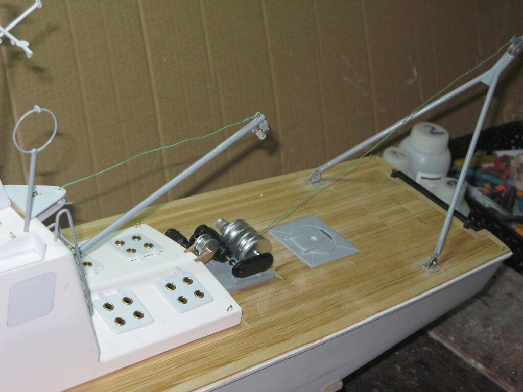

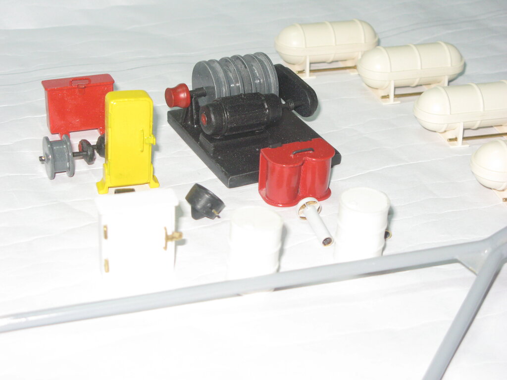

Senior Opublikowano 19 Stycznia 2021 Autor Opublikowano 19 Stycznia 2021 Po prowizorycznym rozmieszczeniu elementów Hydrografa na swoich miejscach, wyglada to tak, jak na załącznonych zdjęciach. Budowa w toku ... 2

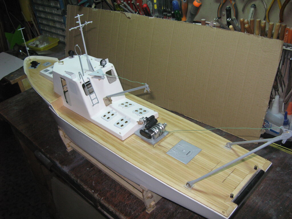

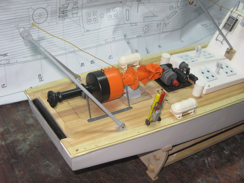

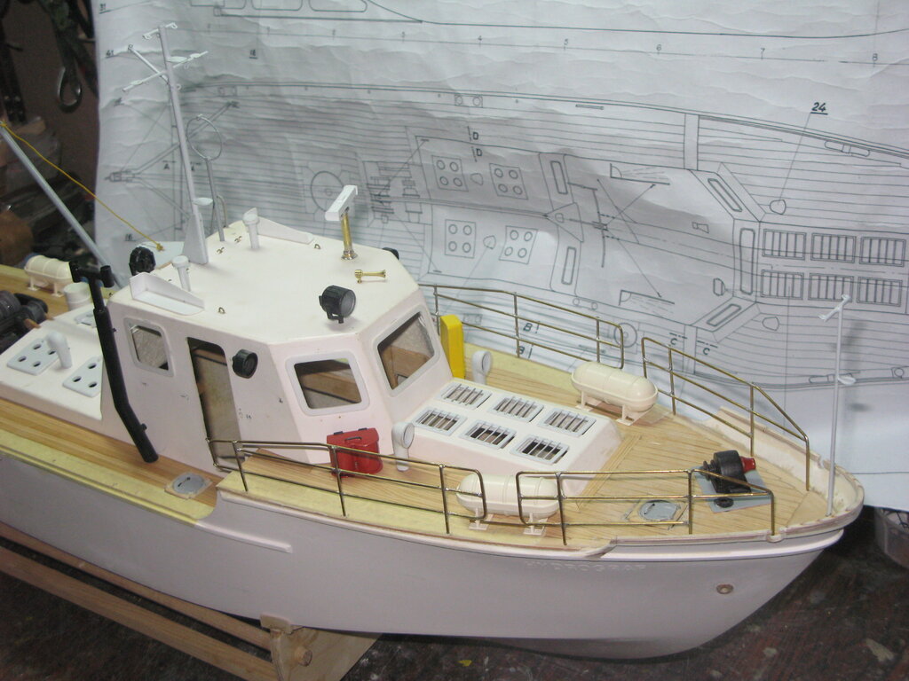

Senior Opublikowano 29 Stycznia 2021 Autor Opublikowano 29 Stycznia 2021 Gotowych jest kilka nowych elementów wyposażenia pokładowego Hydrografa. Aktualnie trwa malowanie kadłuba i nadbudówki. Jest to dośc pracochłonny proces, szczególnie lakierowanie kadłuba (kolory: czerwony, niebieski, czarny, brązowy oraz nazwa jednostki na burtach). Nadbudówka to prościzna - kolor kremowy. Kolejny etap to mocowanie wszystkich elementów modelu na swoich miejscach - to lubię najbardziej. W instalacji zasilania urządzeń pokładowych wstawione są już przetwornice napięć z 12V na 8V i 3V (w miejsce planowanych pierwotnie oddzielnych akumulatorów) - działają bardzo dobrze. To była świetna podpowiedź. 2 1
marcini59 Opublikowano 30 Stycznia 2021 Opublikowano 30 Stycznia 2021 Piękna, dokładna robota. Boja majstersztyk czym malowana tz. Jakie farby zastosowałeś?

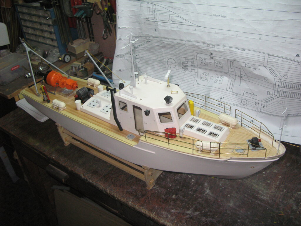

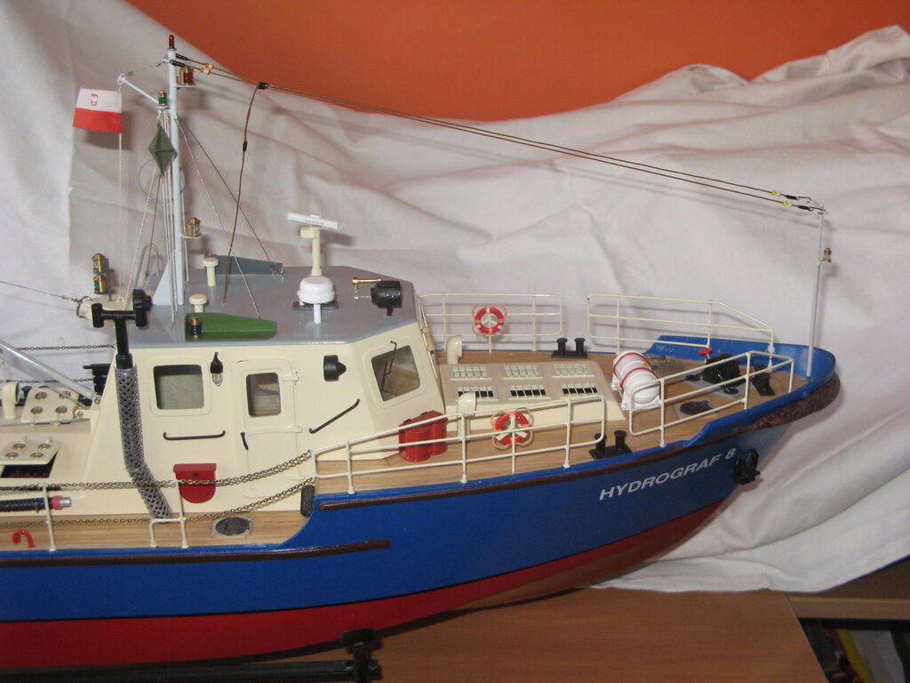

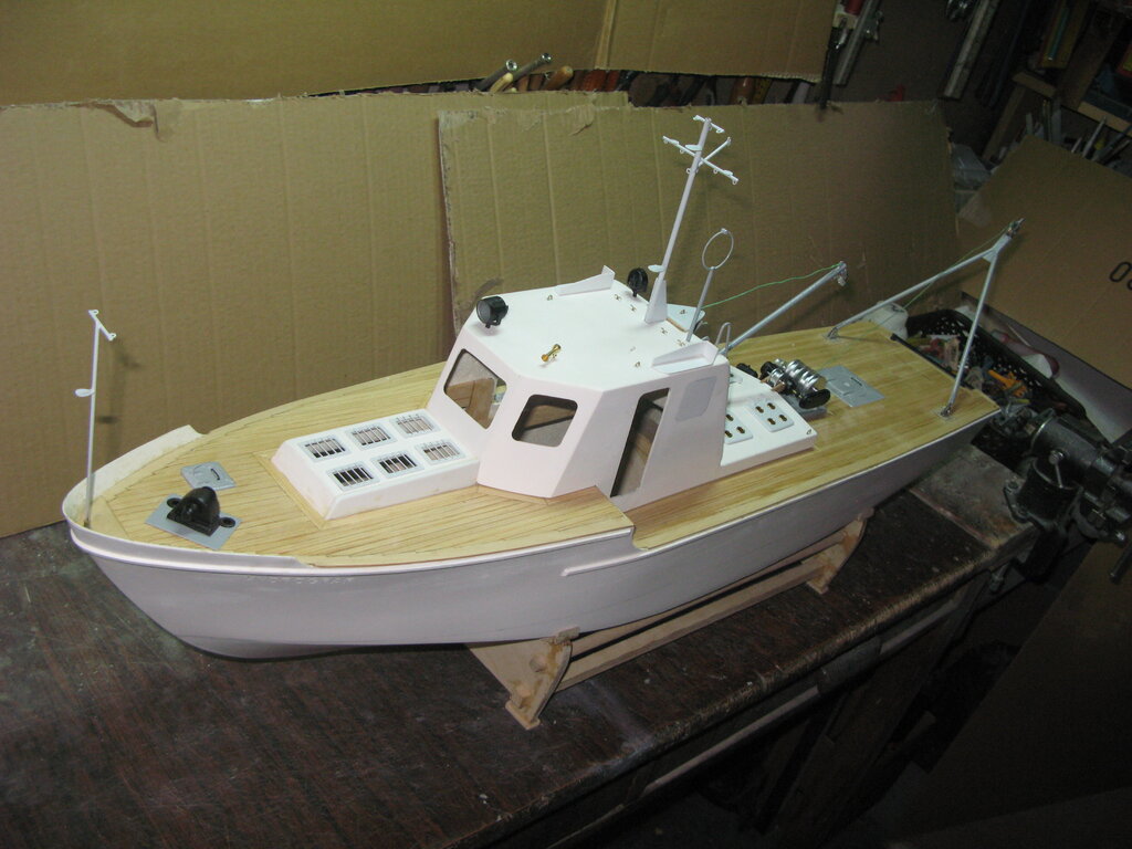

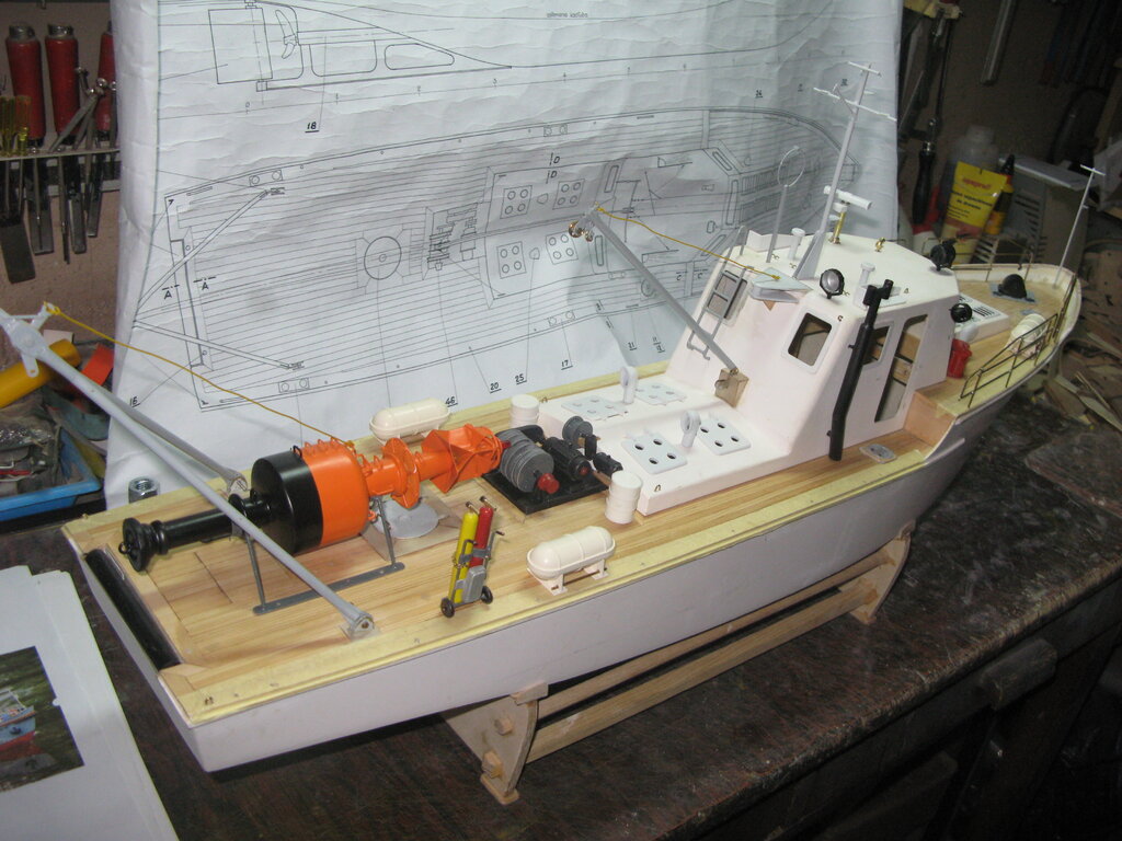

Ta odpowiedź cieszy się zainteresowaniem. Senior Opublikowano 30 Stycznia 2021 Autor Ta odpowiedź cieszy się zainteresowaniem. Opublikowano 30 Stycznia 2021 Bardzo dziękuję za dobre słowa - to pomaga w pracy przy modelu. Jeżeli chodzi o malowanie - są to lakiery acrylowe w spray'u, kupowane w sklepie z lakierami samochodowymi. Niektóre elementy pokrywam dodatkowo lakierem acrylowym bezbarwnym. Boja jest inna niż w uproszczonych planach budowy modelu. Właściwie jest to pława z rożkiem odbijającym - wzorzec znaleziony w internecie. Załączam zdjęcia modelu zrobione jeszcze przed malowaniem kadłuba. Malowanie idzie bardzo wolno - położenie jednego koloru i po wyschnięciu maskowanie papierem kolejnych powierzchni - lakier innego koloru - itd, itd. Zapewne wszyscy to znamy z autopsji. ...budowa modelu w toku ... 3 2

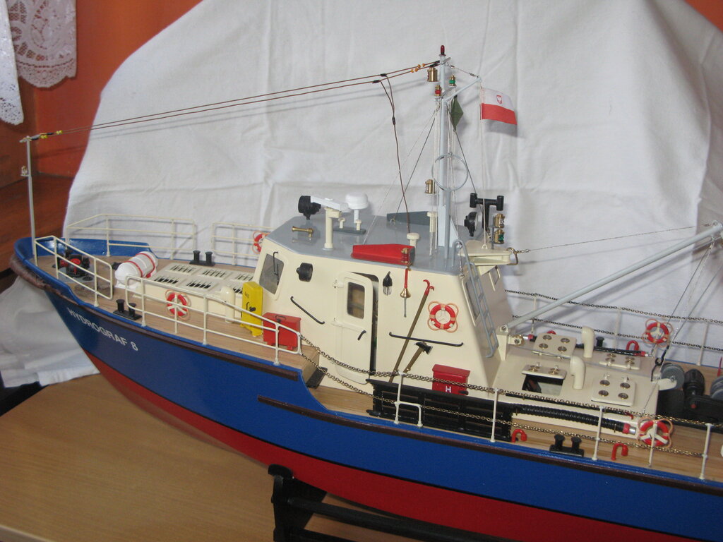

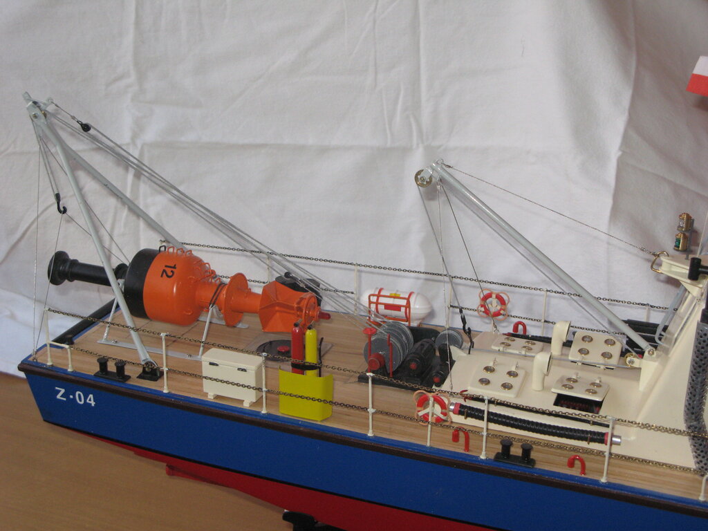

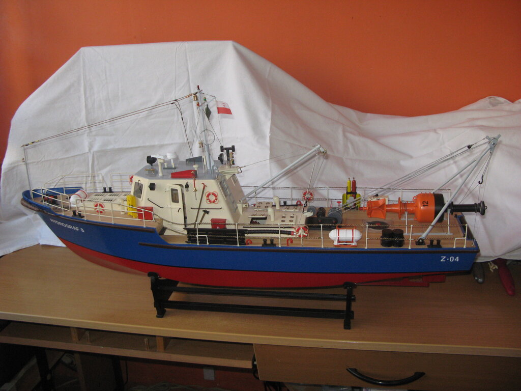

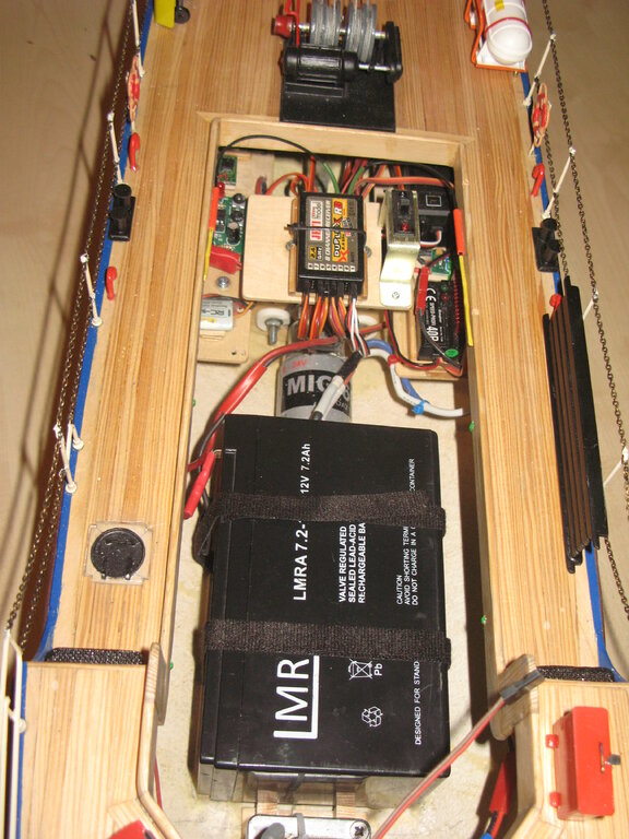

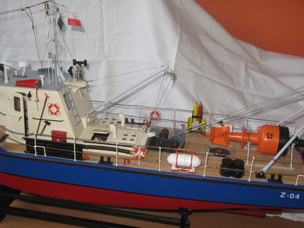

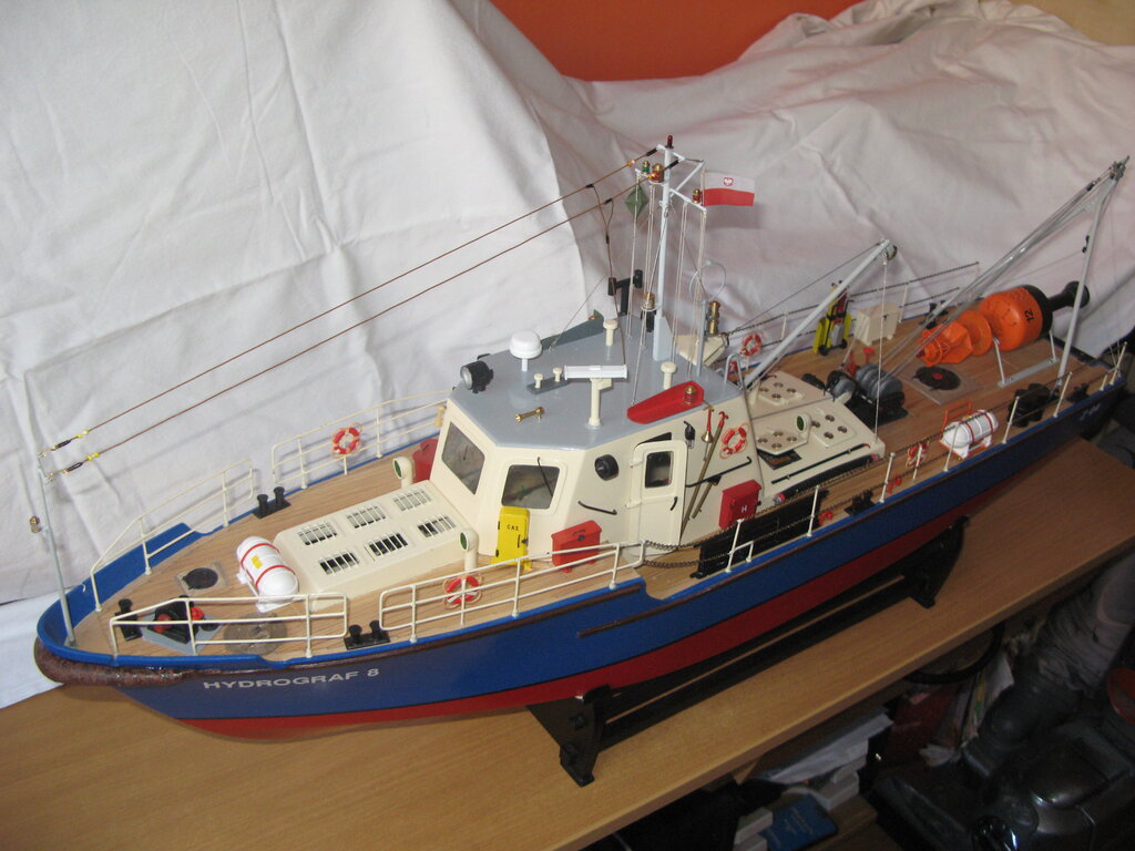

Ta odpowiedź cieszy się zainteresowaniem. Senior Opublikowano 20 Lutego 2021 Autor Ta odpowiedź cieszy się zainteresowaniem. Opublikowano 20 Lutego 2021 (edytowane) Minęło kilkanaście pracowitych dni od ostatniej relacji i wreszcie HYDROGRAF 8 jest ukończony. Finalne dane modelu: - długość całkowita modelu ...........92 cm, - szerokość kadłuba........................ 20 cm, - wysokość do lampy na maszcie ..40cm, - waga brutto ....................................5,2 kg. - odbiornik 8 kanałowy ....................Jeti 2,4 Ghz, - akumulator główny żelowy ............12V, 5 Ah, - napęd: silnik Boat Turbo z przekładnia planetarną 3,3:1 Próbne "wodowanie wannowe" pokazało, że akumualtor 12V, 7,2 Ah jest zbyt ciężki i został zastąpioany akumulatorem 12 V, 5 Ah. Z mniejszym akumulatorem poziom wody jest na wysokości LW na całej długości kadłuba (bez dodatkowego balastu). Układy elektroniczne działają bardzo dobrze, szczególnie symulator pracy silnika diesla, antena radaru oraz sygnały dźwiękowe Teraz nie pozostaje nic innego, jak czekanie aż zniknie lód z mariny w Jamnie i na wodę, z óprzednio wygłoszoną formułką: Płyń po jeziorach i bajorach, sław imię swojego konstruktora. W załącznikach kilka zdjęć modelu. Jutro kolejna porcja zdjęć i filmiki. Wszystkim Kibicom bardzo dziękuję za wsparcie i dobre rady przesyłane podczas prezentacji procesu budowy modelu. Co do numeru Hydrografa wyjaśniam, że w sieci i innych materiałach źródłowych znalazłem informacje o Hydrografach 7 i 9 ( aż do 20), stąd uzupełniam numerację o cyfrę "8" ? Edytowane 21 Lutego 2021 przez Senior uzupełnienie tekstu 7 1
