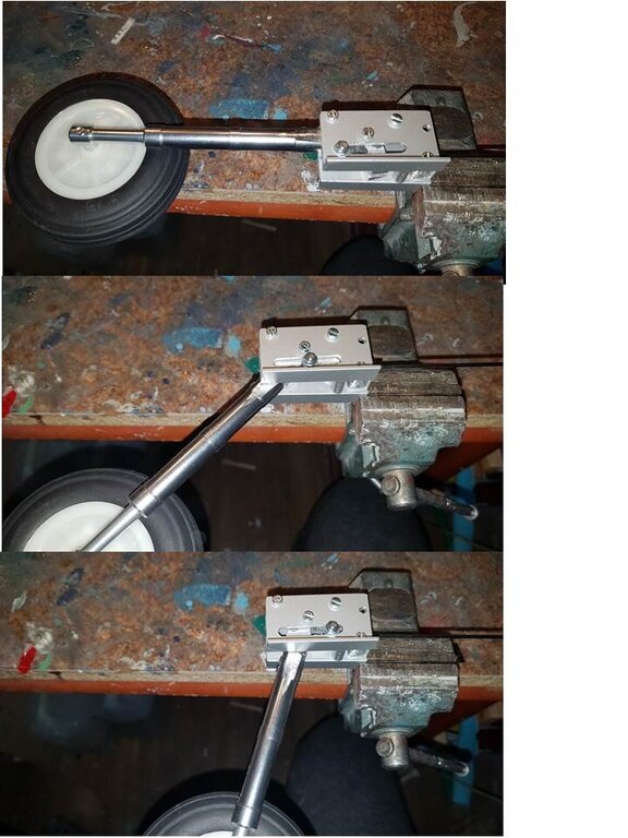

robloz Opublikowano 22 Grudnia 2020 Autor Opublikowano 22 Grudnia 2020 Trochę się pobawiłem z podwoziem. Miałem gotowe, ale w B 17 kąt otwarcia nie jest 90 st ,więc zrobiłem nowe. Wymaga jeszcze dopracowania,ale działa jak powinno. Do napędu użyję serw MG 995, które ze względu na duże luzy (już fabryczne) do niczego innego się nie nadają. 1

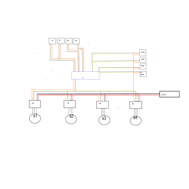

robloz Opublikowano 1 Stycznia 2021 Autor Opublikowano 1 Stycznia 2021 Wymyśliłem sobie taki układ zasilania. Być może dojdzie jeszcze serwo chowania tylnego podwozia. Może jeszcze będzie podział silników na wew. i skrajne (np. symulacja awarii). Jakieś sugestie, poprawki?
robertus Opublikowano 1 Stycznia 2021 Opublikowano 1 Stycznia 2021 Ciekawe. Z regulatora S1 zasilanie do odbiornika a potem do serw. Z regulatora S4 zasilanie reszty. W teorii powinno działać. Jakieś różnicowanie obrotów silników będziesz robił?
robloz Opublikowano 1 Stycznia 2021 Autor Opublikowano 1 Stycznia 2021 Zrobiłem tak, bo serwa podwoziowe są spore i chciałem ograniczyć prąd płynący przez odb. Oczywiście w zasilaniu serw mogę pominąć odbiornik, a jego samego zasilić z oddzielnego pakietu + bec. Tak teraz myślę, czy to nie będzie lepiej? W różnicowanie chyba się nie będę bawił, chociaż to się okaże.
